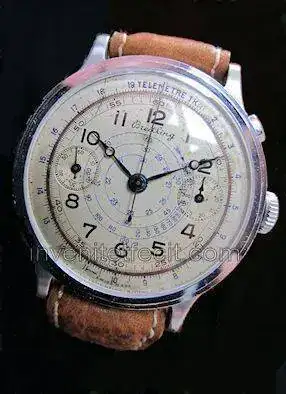

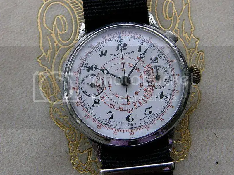

Se trata de un crono monopulsante de una de las marcas de la Universal, llamada Eccelso, registrada el 10 de junio de 1943 por Manufacture des MontresUniversal / Perret & Berthoud SA. Es decir lo que será la Universal Genève.No obstante, yo diría que el ejemplar es anterior. Se comprobará.

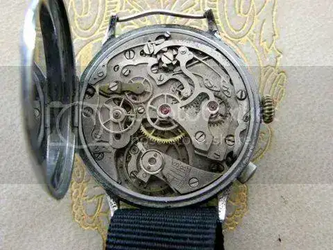

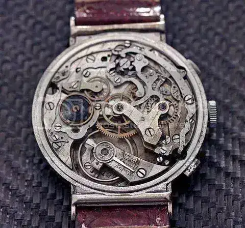

En cuanto al Calibre, que fue utilizado, asimismo, por la Breitling. No encuentro unanimidad, sobre si se trata de una Valjoux o una Landeron. El autor del artículo de la Breitling se decanta por una Landeron. No obstante hay varios Compañeros del foro Orologio, que se decantan por una Valjoux. Creo recordar que la medida del calibre, efectivamente es de 15 líneas. No encuentro en estos momentos mis notas sobre el Ecceslso.

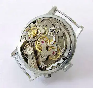

Chronographe-bracelet monopoussoir, c. 1935, signé Breitling. Calibre de 15 lignes, proche des calibres Landeron mais spécifique.
Y el ejemplar,espero que las imágenes quedn lo suficientemente claras para su identificación. Lo siento están recién tomadas con poca luz:

Querido tocayo, bella pieza nos presentas. Sin ser experto y a primera vista me da la sensación de que su esfera, sus agujas tipo Breguet e incluso su caja con bisagra y los pasadores fijos bien podrían ser de los años 20 o quizá 30. Me parece demasiado vintage para ser de 1943 en adelante, no me encaja, no sé que decirte..::Dbt::::Dbt::::Dbt::.
Buenas noches, amigo Rafael. Gracias por crearnos esta expectación con este curioso aporte vespertino (ahora que recién ha comenzado el verano, creo que se puede emplear esto a las horas que lo has puesto). Esta marca, la Eccelso, es muy curiosa: apenas se sabe de ella, de ahí lo expectante que estoy. En las imágenes que has puesto de estos calibres, apenas se notan diferencias. Como profano que soy en la materia, lo único que he podido hacer es como lo que hago en los "juegos de los errores" de las revistas "Quiz" que suelo utilizar (para el Metro, ya se sabe): fijarme, precisamente, en las diferencias que puedan haber entre dos dibujos. Aquí, lo que he notado, es que apenas se notan diferencias entre el Breitling y el Montres Universal. De las pocas, pero notables, son las que en esta imagen, montaje de las dos que pusiste, he remarcado. Esto denota lo que se ve por sus marcas en las miniesferas a las 3 de los relojes; o sean, que las "rulicas" (ruedecitas) que van en dicha posición marcan tiempos a un distinto ritmo o velocidad.

Buen día Nico; creo que los 3 son cal Landeron. Un saludo y buen fin de semana. Gracias, Luis desde Argentina
Buen día Claudio; la diferencia se debe a que él Breitling tiene contadora a 45 minutos y los otros a 30 minutos.
Los 3 son calibres Landeron y creo que son antes del 45. Gracias y saludos. Luis desde Argentina
Buenas noches, Luis, y muchas gracias por la explicación; pero, "los 3"... ¿qué 3? Un Breitling, un Montres Universal y... ¿el otro?
Buen día Claudio; sí son relojes 2 o 3 los que ví - ahí mi equivocación. Lo otro sigue en pie. Es cuestión de que el Landeron Breitling acumula a 45 y el otro Landeron a 30. Por este motivo las pequeñas diferencias en estos relojes Landeron. Un saludo y gracias. Luis desde Argentina

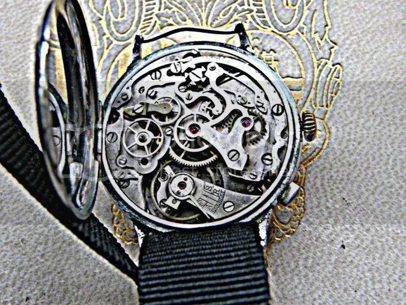

Ahora me he dado cuenta, don Luis, del posible error. Resulta que el amigo Nicolau se puso en plan "artista" (cosa que no deploro, sino que me alegra), y dio otro aspecto distinto a una de las imágenes, con lo cual parece que son tres, y no dos, los calibres que nos muestra. Vayamos, pues, a ver lo que quiero decir:

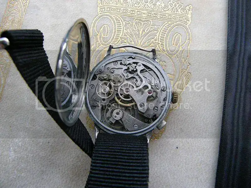

Este fín de semana, ya que no encuentro las notas que tomé sobre el Eccelso antes de su adquisición, me he dedicado a investigar, aunque solo superficialmente.
En principio, todo indica se trata de una Landeron, de las primitivas conocidas con Hahn (es el apellido del fundador de la manufactura). Inserto una de las páginas -de las pocas- en donde puede verse detalladamente el Calibre:

El uso por la Hanhart del movimiento, motivó que algunos maestros (sic) denominen como Hanhart el calibre.
Otros los denominan Lowenthal . Nuestros primos los italianos de Orologio, enseñaron un Ratrapante, afirmando que es calibre propio o con base Valjoux 84. Imagino que el "Montbrillant" será el Breitling que enseñé el otro día.
http://orologi.forumfree.it/?t=48906161&st=15
Queda pues sin resolver el tema, aunque me inclino por una Landeron.

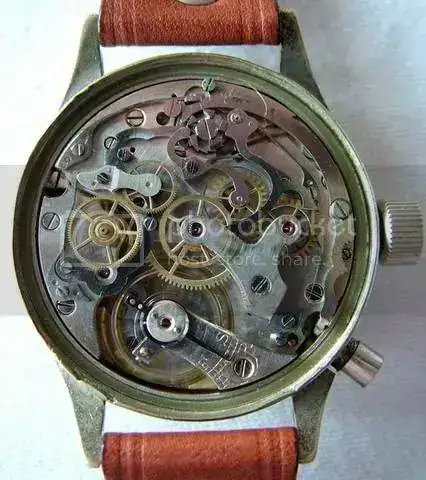

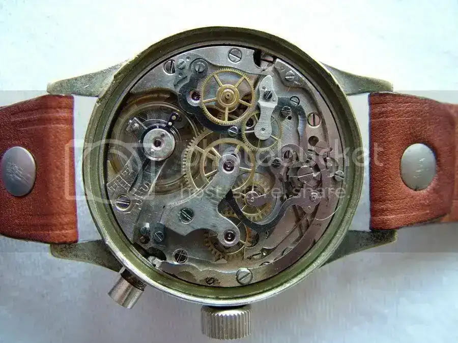

Gracias D. Luis Comparativa

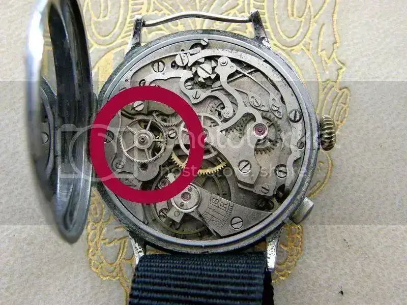

Buen día. D. Luis. Gracias por su aporte, sigo sin aclararme y perdón por el tema de la fotografías. Intenté puediese verse mejor el calibre.
Hago una comparativa de los últimos calibres enseñados (recuerdo que hay un ratrapante):
Y remarco, lo que creo es característico del calibre, obviamente, independientemente de otras partes.
Saludos y muchas gracias.

Buen día Nico; sigo insistiendo que son Landeron y el monorratrapante también.
Hay una versión muy conocida de un monorratrapante con base Valjoux 22 muy parecido al Landeron.
Buen día D. Luis.
Intrpreté mal el mensaje el otro día. No sé en que estaría pensando. Concuerdo que a mi parecer, asimismo, son Landeron.
Se tratará o de los últimos Landeron Hahn o de los primeros tras la unión con Ébauches, S.A. (ESA).
Recuerdo que tanto Landeron como Venus, se integran en la década de 1930 en Ébauches SA. Y ésta es la que sirve los ébauches, entre otros a la Breitling de la época. Mientras que la Valjoux no fue absorbida hasta 1944.

Hola Nicolau, aunque tarde aporto mi Hand Landeron, posiblemente de las series 2 ó 3 que como podrás observar es muy parecido al que muestras en estas últimas fotografias con la diferencia de la rueda de pilares del que yo muestro es de 8 columnas.

Sin duda se trata del mismo calibre.
Aprovecho para insertar una pincelada sobre la Landeron, y dejar claro lo de "Hahn". Aparte de darnos una idea del suministro de los ébauches de los calibres crono Landeron, Venus y Valjoux.
Queda patente, asimismo, la calidad de los primeros Landeron con rueda de pilares. Tanto la Landeron 2 (seguro) como la 3 eran de 11.5''' (unos 34,5mm) y monopulsantes. Son la base de los Hanhart monopulsantes.
La Landeron fue fundada en 1873 bajo el nombre de Hahn Landeron Frères por los hermanos Auguste y Aimé-Charles-Alfred Hahn en la ciudad suiza homónima. Se integró primero en Ébauches, S.A. en 1927. La Venus al año siguiente y la Valjoux (ya en la ASUAG) en 1944. Ébauches, S.A. pasó a formar parte de la ASUAG con su fundación en 1931. En 1983, la ASUAG, la SSIH (comandada por el grupo Omega-Tissot), fueron obligadas a fusionarse, dando lugar al grupo SMH, que finalmente fue adquirido por la Swatch Group.

Buen día Kali; la diferencia en la cantidad de dientes en la rueda de pilares se debe a que uno tiene 1 pusuar y
el suyo tiene 2 pusuares.

Hol amigo nicolau ,un bello ejemplar ,con seguridad es un calibre landeron de 15 lignes ,yo poseo un libro en el cual aparecen todos los movimientos cronografos antiguos suizos ,el titulo del libro es CHRONOGRAPH WRISTWWATCHES de los autores GERD-R.LANG y REINHARD MEIS esta escrito en ingles pero contiene imagenes de los movimientos ademas de muchos sistemas cronografos con sus explicasiones funcionales en detalle espero lo adquieras pues lo considerro de mucha ayuda a los que nos gustan los antiguos un saludo
Muchas gracias gabyale. Comprobaré las medidas y en cuanto al libro Chronograph Wristwatches To Stop Time, parece que tiene un sistema de clasificación curioso ¿por esferas?. ¿Me recomiendas el libro?.
