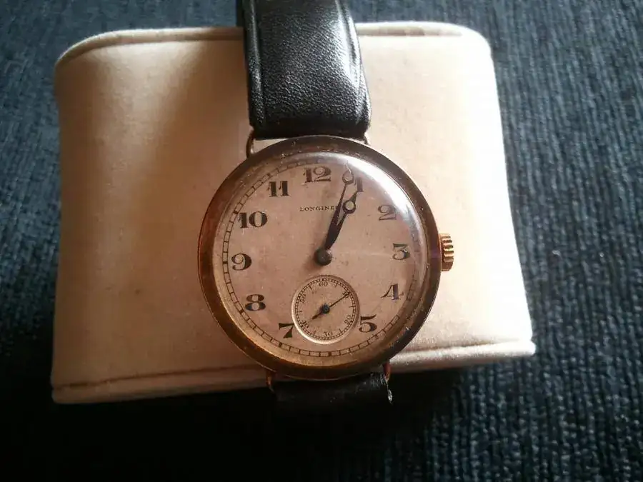

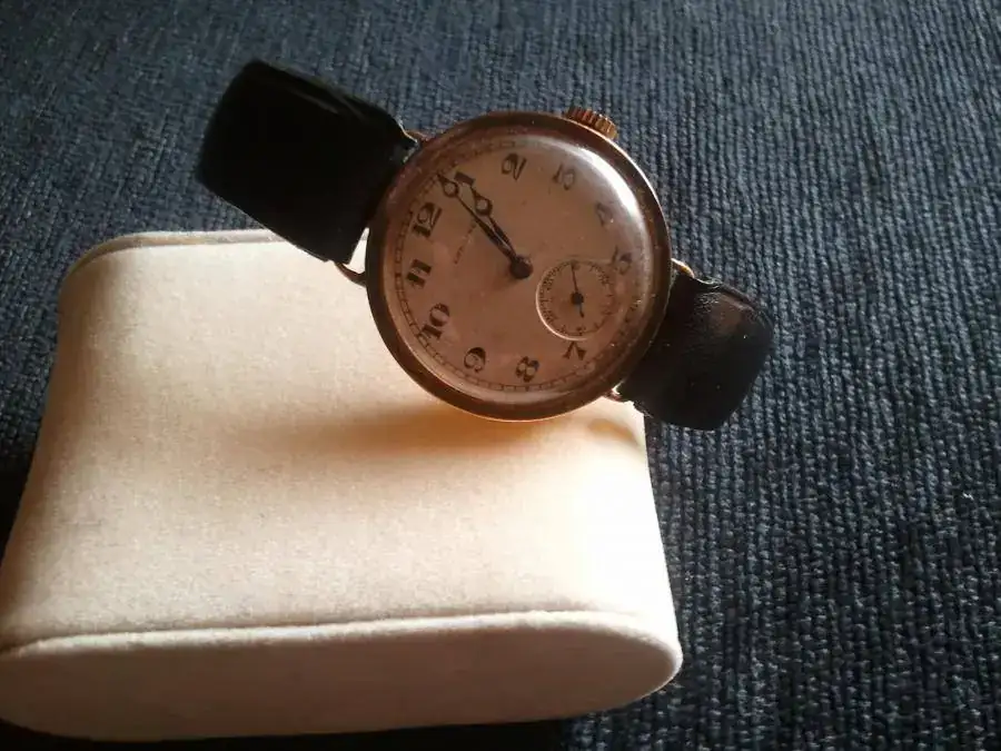

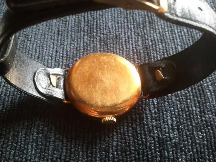

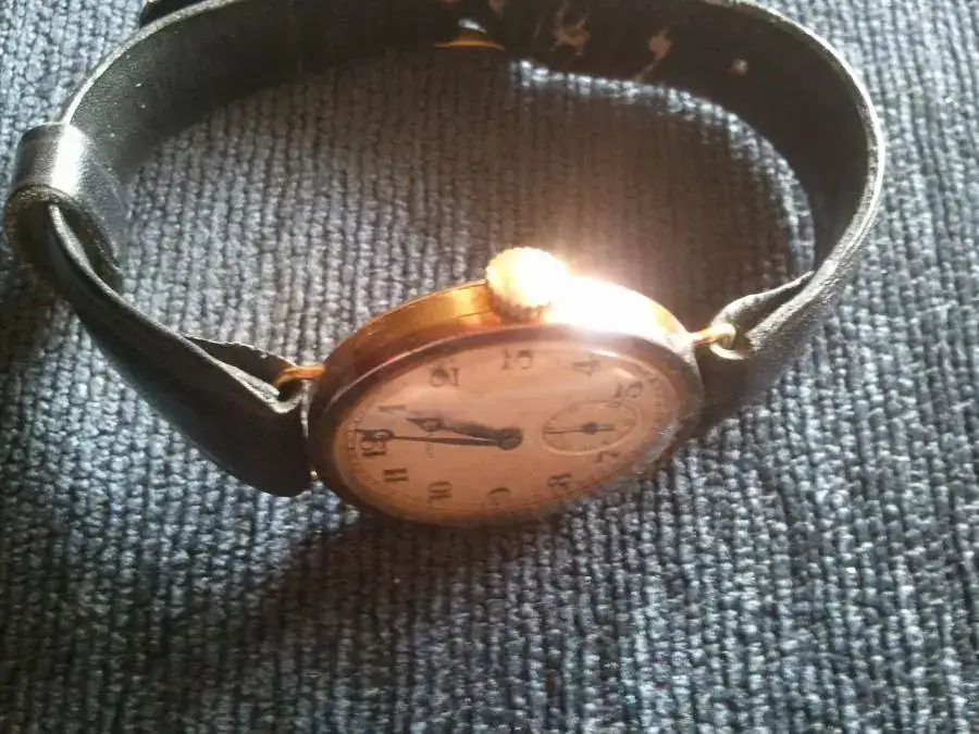

Hola, Como se dice, "No hay más oro que el que reluce"
Te dejo una foto de la preciosa trasera:
Bueno dos más, con permiso de D. Rafel ;
