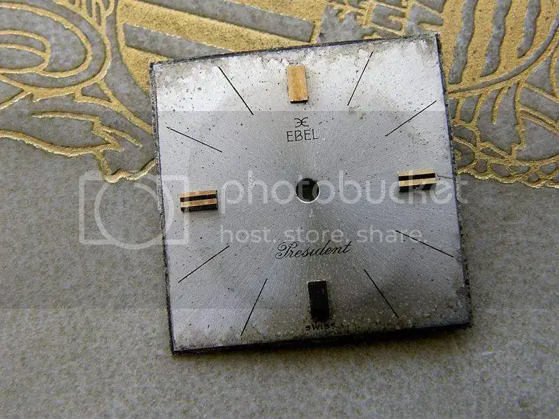

Llegadas las esferas he montado la primera de ellas. El resultado para mí es verdaderamente espectacular. Ambas esferas eran, o mejor dicho son negras con distinta tonalidad, una pseudo brillante y la otra como corresponde a un reloj militar mate. Lo que sin duda llevará un mérito sobreañadido en el trabajo del esferista y una dificultad a la hora de fotografiar el resultado.
Creo que en este caso no hay duda de que el resultado ha sido satisfactorio. Gracias pues a Gran de Barcelona por su estupendo trabajo.

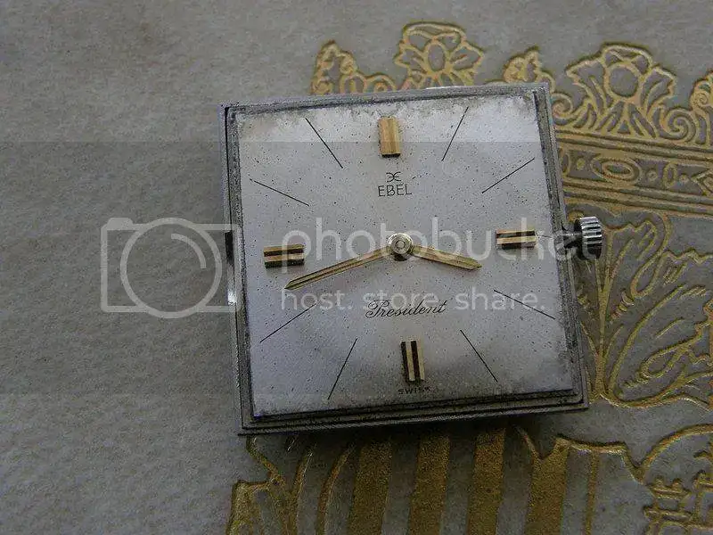

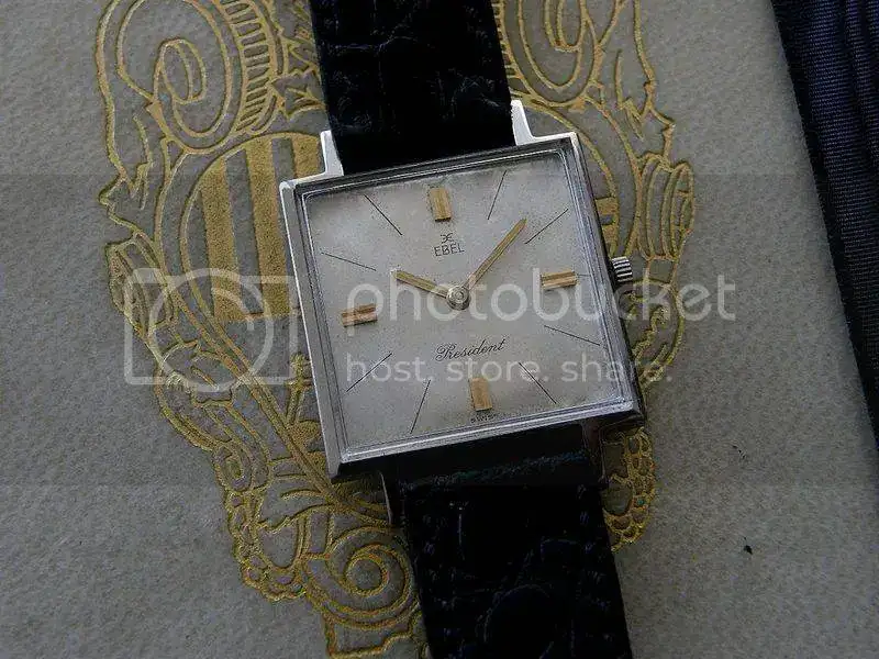

El reloj con la esfera primitiva:
Esfera del Ebel antes de la restauración:

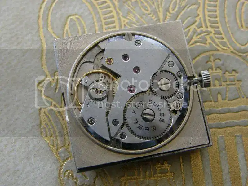

Monta Cal Ebel 97. Yo diría que es una AS de la familia 1525 modificada.
El modelo fue presentado en 1961 con ocasión de la celebración del 50 Aniversario de la marca.

Enhorabuena, Rafael, por el excelente resultado obtenido. Y muchas gracias por enseñárnoslo. He mirado por ahí un poco y he leído que este calibre, el 097, corresponde al Aurore 4200. No sé si será esto cierto, pero dejo aquí una imagen del Dr. Ranfft con dicho calibre. Un abrazo y buen fin de semana.
Buen día nico y Claudio; el AS 1525 es un buen movimiento.
Fué utilizado por muchas marcas
La marca GP lo utilizó en muchos modelos - algunos eran redondos y otros cuadrados.
Un saludo y gracias. Luis desde Argentina
Estupenda restauración amigo Rafel, desde luego quedo muy elegante, todo un acierto igualar los indices y agujas a juego con la caja. Con ese mismo movimeinto o muy parecido, tengo un Cortebert, que también es su día restauré, cuadradito y con un calibre AV que es una maravilla.
El movimiento es un AV 423 - 4200

El Ebel 097 corresponde al AS 1758 ?

Buen día nico y Golipo, ustedes nos hablan del AS 1525 y/o de la flia.
Veo en RANFFT que nos dice que el 1525 es la base del 1758 y como dice nico - modificado.
El 1525= h 18.000 y el 1758= h 21.600.
El lunes veré en mi caja de fornituras - que otras diferencias encuentro.

Una vez más Don Luis ha dado en el clavo.
O sea que por la alternancia ya se podría definir algo más sobre el calibre.
Rafel, nos podrías confirmar sobre si tiene 18000 o 21600 a/h ?
Yo dí ese calibre, AS 1758 porque hace tiempo
estaba confeccionando una lista con los calibres de Ebel y sus equivalentes,
Miquel,
ese GP que nos muestras, pese a la leve diferencia de corte de puentes,
es el mismo movimiento.
Ese aparente número de serie que lleva estampado (no siempre), en este caso 2619417,
no es tal, sino que se trata de un código donde dice el calibre 26.19 y el resto el lote de fabricación, 417.
Los calibres GP 26.09, 26.19 y 26.29 corresponden todos al AS 1758.
también esto lo podemos corroborar en lo del Dr. Ranfft, donde dice "no hay diferencias conocidas entre estos 3 calibres"
y nos muestra aqui :
http://ranfft.de/cgi-bin/bidfun-db.cgi?11&ranfft&97&2uswk&Girard-Perregaux_26_19
Un 26.29 que también aparece en el código de números estampado.
