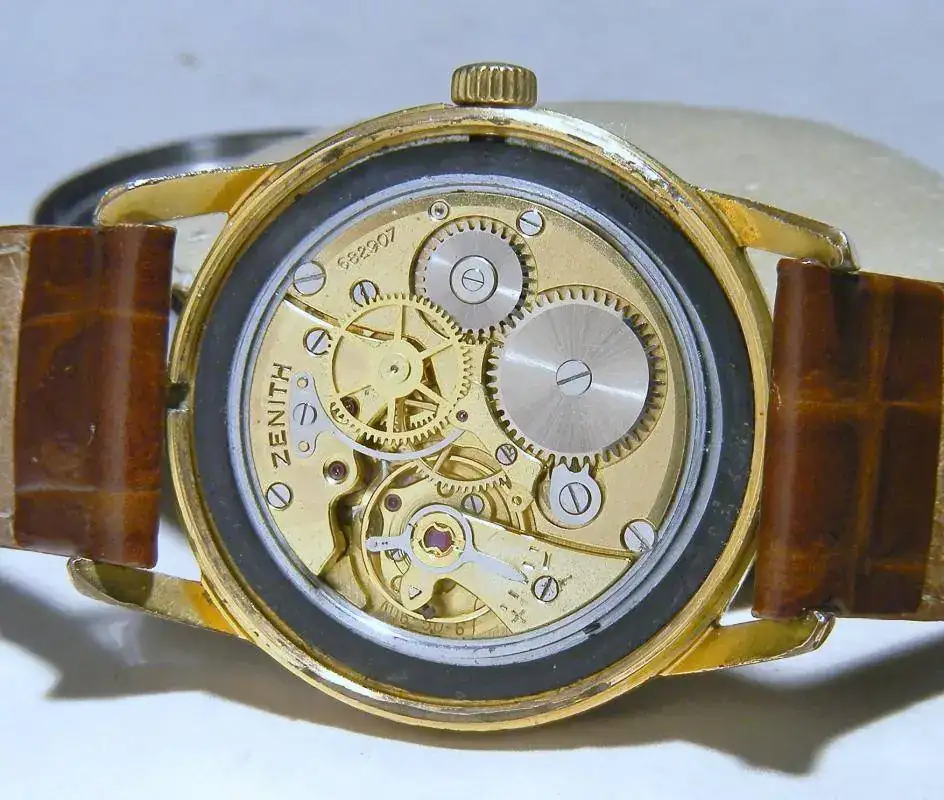

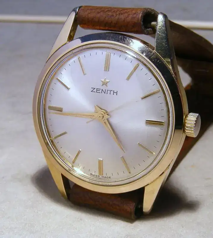

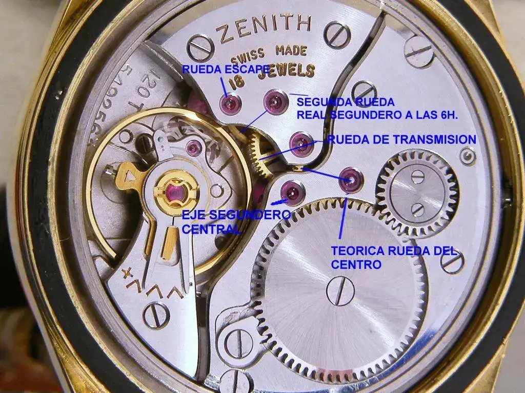

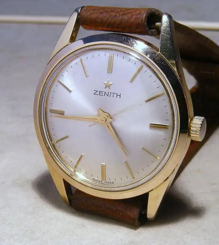

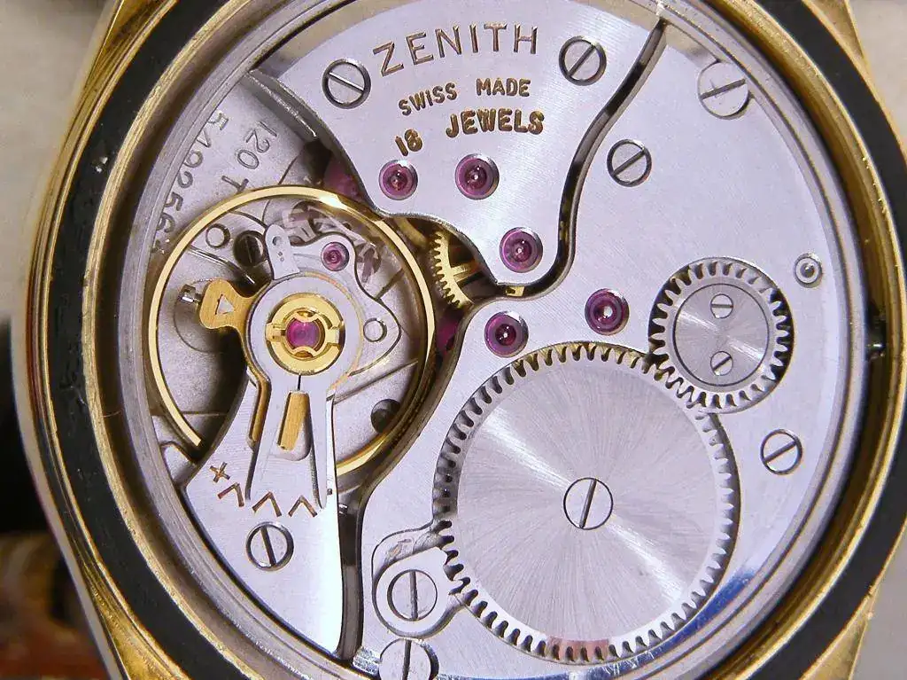

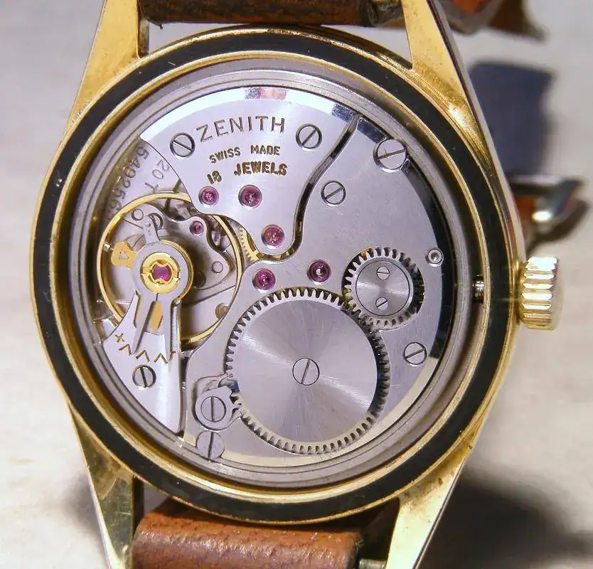

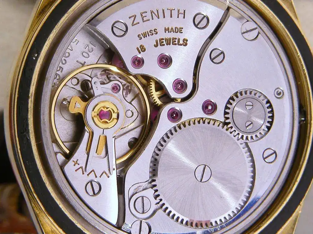

En la limpieza del día de ayer, además de encontrar el Omega perdido, redescubrí un interesante Zenith que paso a mostrar;

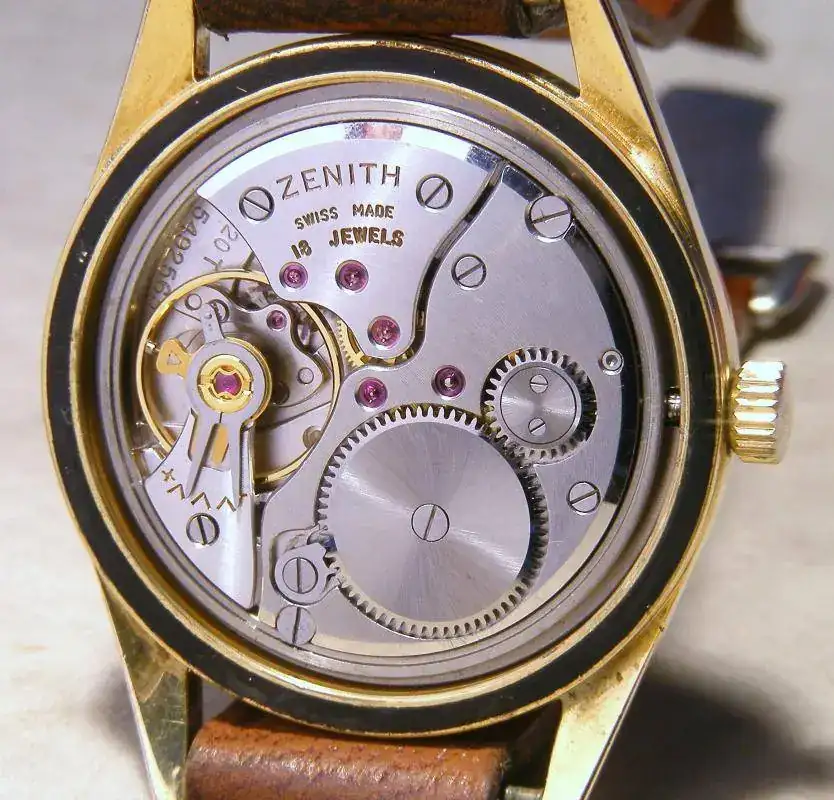

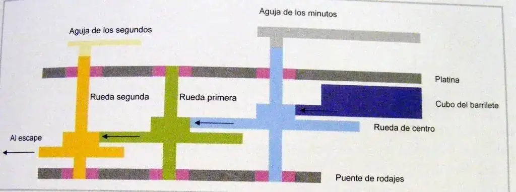

Lo interesante es dentro, monta el calibre 120 T, como en el caso del 40 T, son movimientos con base al número inicial 40 ó 120, con mejoras.
En el caso del 120 T, del que se fabricaron solo 18.000 unidades entre 1961 y 1963, aporta un segundero central, que por primera vez no es segundos indirectos, ahora y desde ese momento, todo los fabricantes se pasan a minutos indirectos para hacer el segundero central :

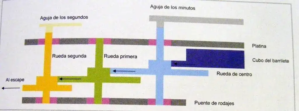

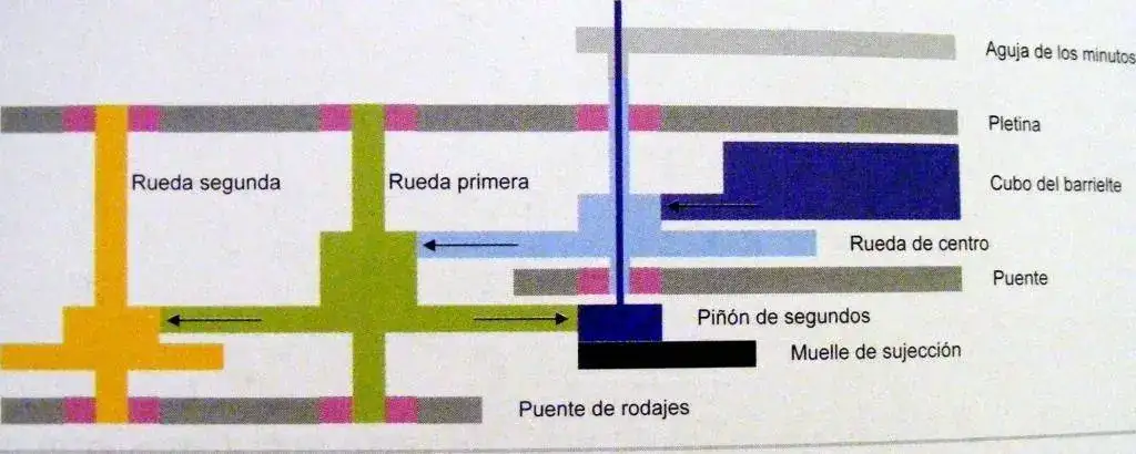

Distribución normal con segundero a las 6 h.

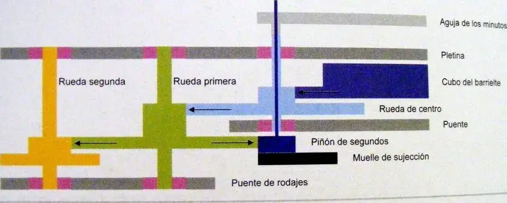

Hasta entonces para segundero central, segundos indirectos :
Zenith 106 con segundos indirectos :

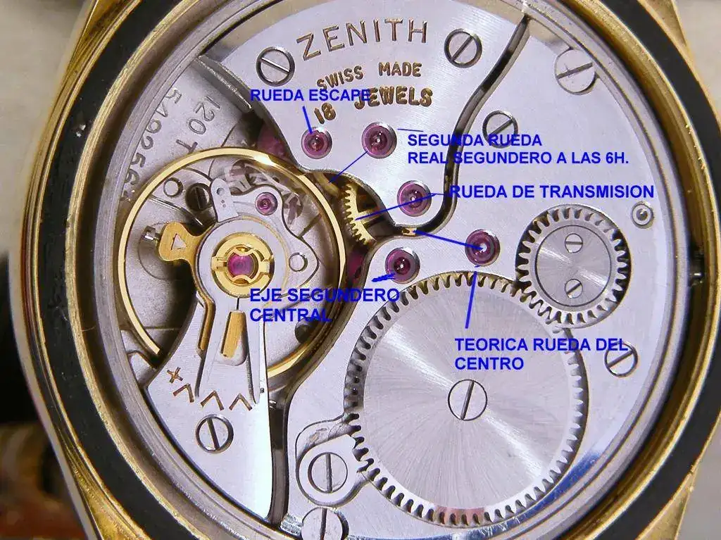

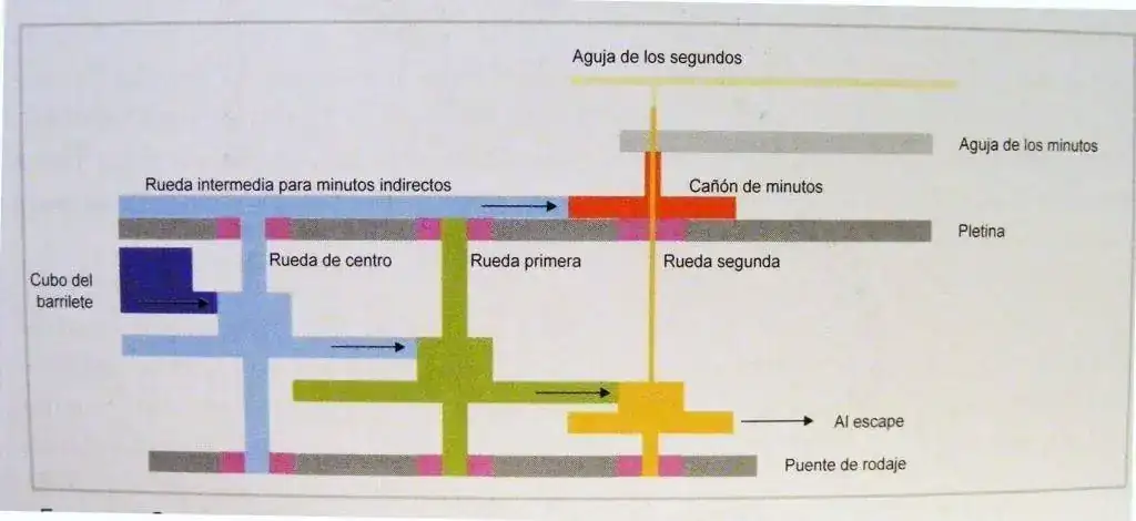

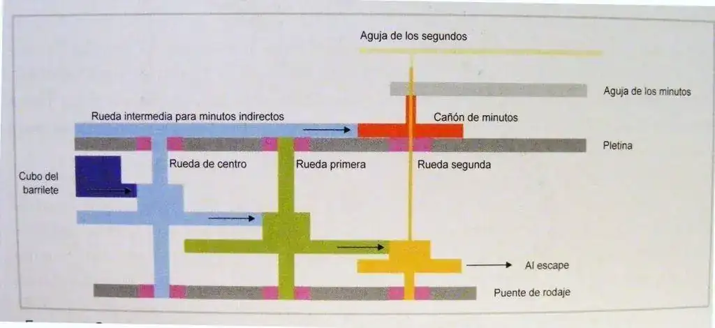

Desde entonces, Segundos directos, minutos indirectos ;
Gracias a la distribución del tren de rodaje, aporta también, parada de segundero y doble sistema de regulación, con ajuste de raqueta y del portapitón. (Incorpora nuevo volante y nueva espiral). Con este movimiento se hicieron 500 unidades para los Ferrocarriles canadienses calidad "Chronometre"

Muy interesante el hilo del Zenith y el reloj muy bonito.........como puedes tener perdido un reloj así?

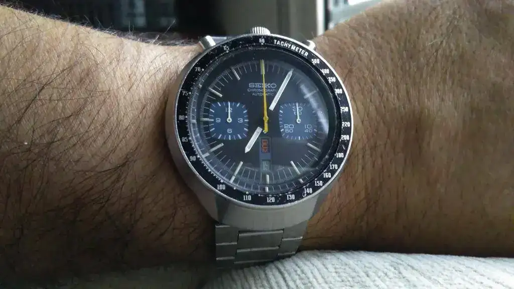

Hoy le toca salir al torito.

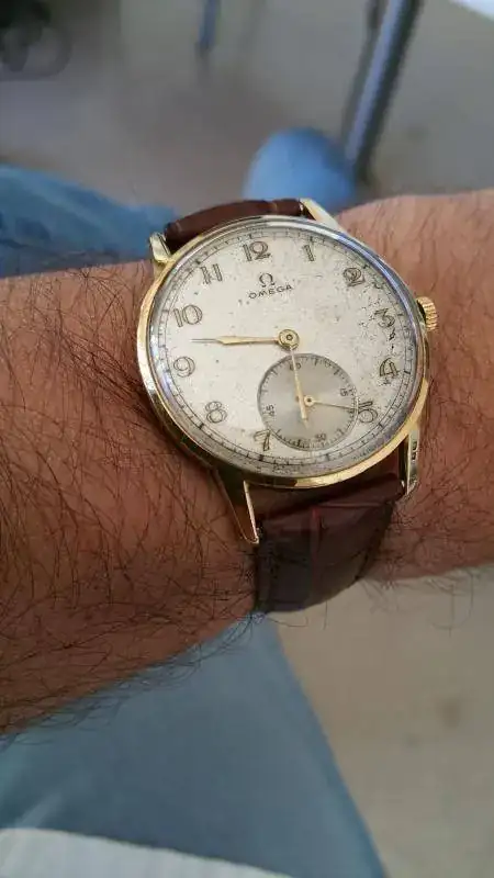

Agradecerte la nítida y didáctica explicación gráfica sobre los distintos tipos de mecanismo para los segundos. Me ha servido mucho.
El 120T es uno de los buscados por coleccionistas. Felicidades por ambos, explicación y reloj.

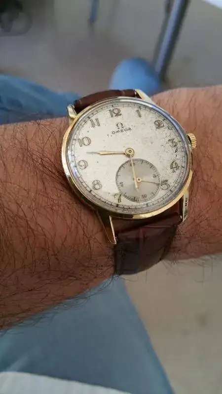

Luego subo foto del mio.
Bueno, pues aquí está. Desde la guardia.

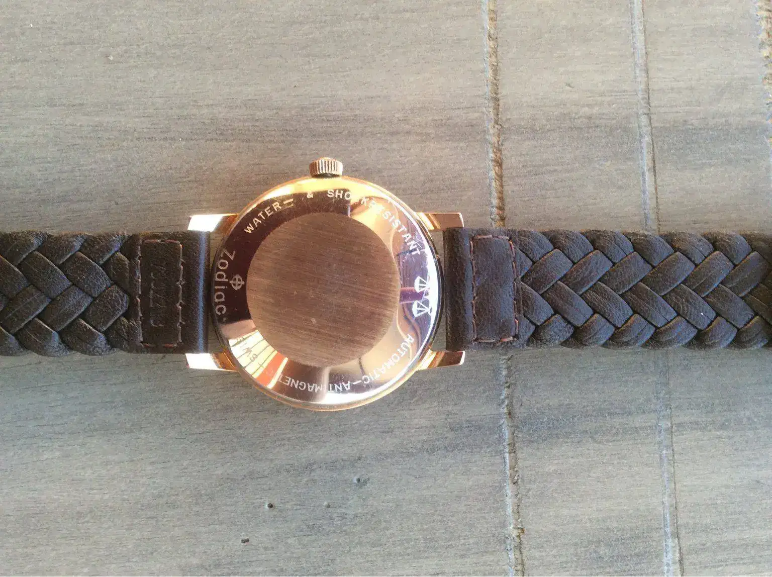

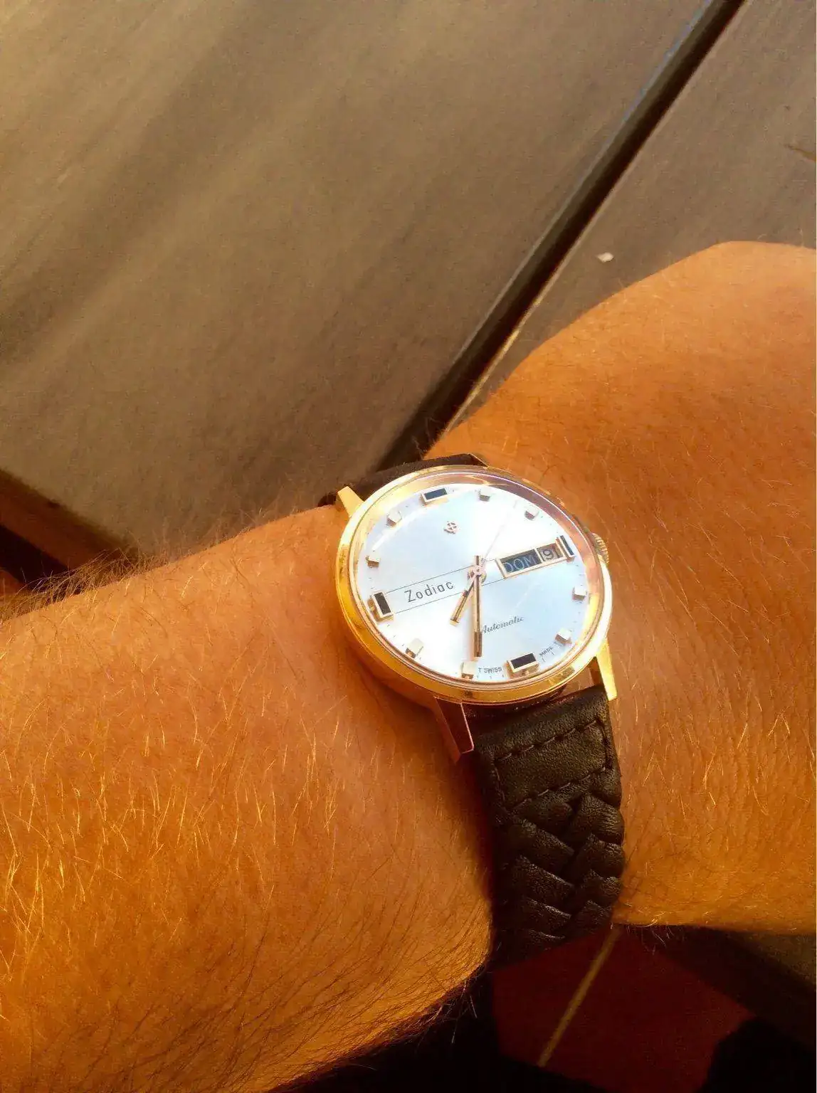

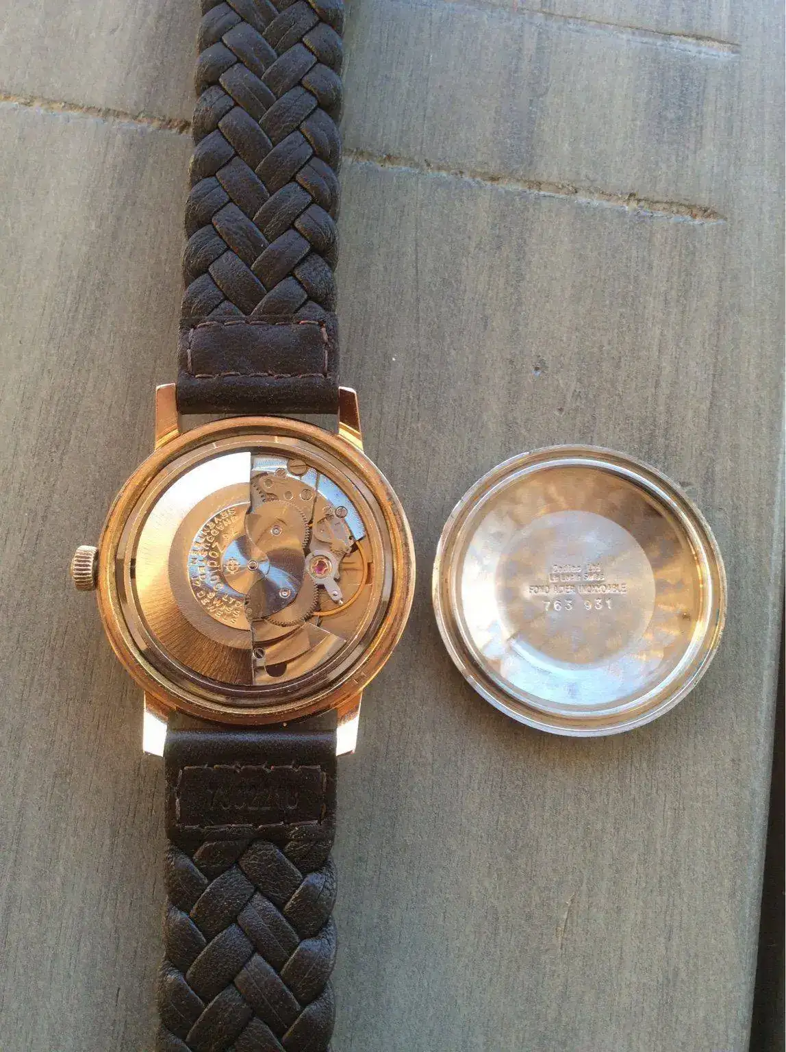

Buenos días y buen domingo a todos, gracias tantdetemps por abrir el hilo con ese magestuoso zenith, y muy didáctica la explicación de los diferentes tipos de segunderos, el torito de ayuc me chifla. Hoy me vuelvo para el vintage acompañado de un Zodiac.

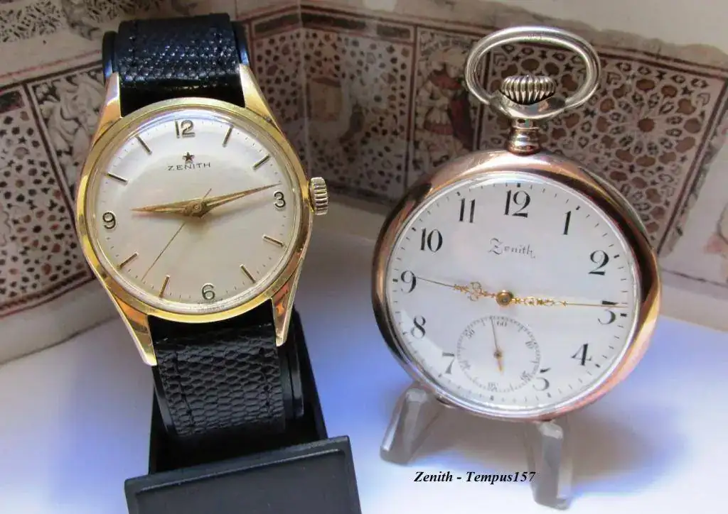

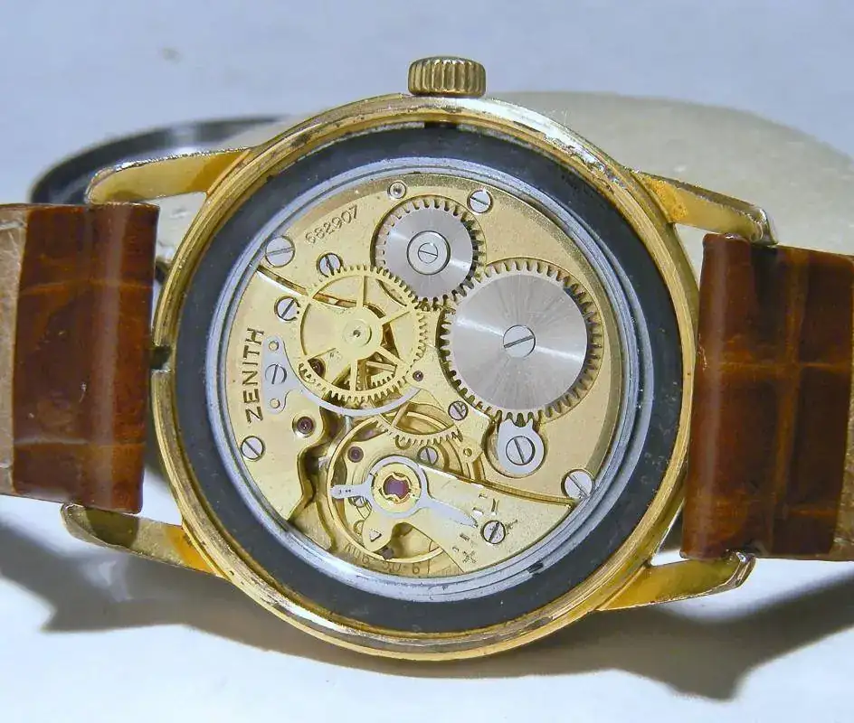

Buen día de domingo , acompaño al maestro Agustí con un calibre 120 de Zenith y su modelo anterior , los domingos suelo ir en estereo y me gusta usar reloj de bolsillo (hay gente pa tó).

interesante diagrama base excel para ilustrarnos a los ignorantes
P.D. en el dibujo echo de menos la junta de la trócola :D

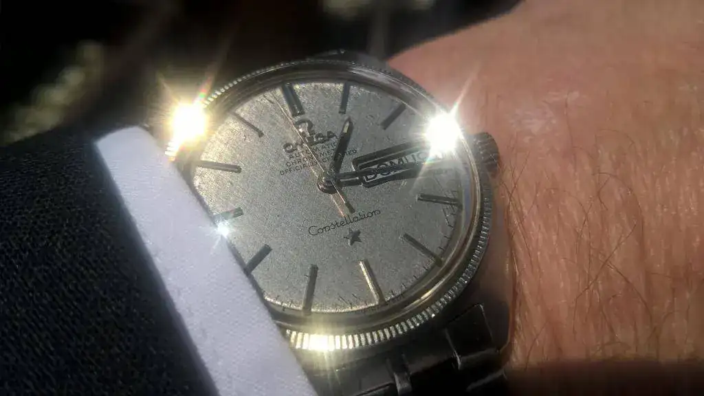

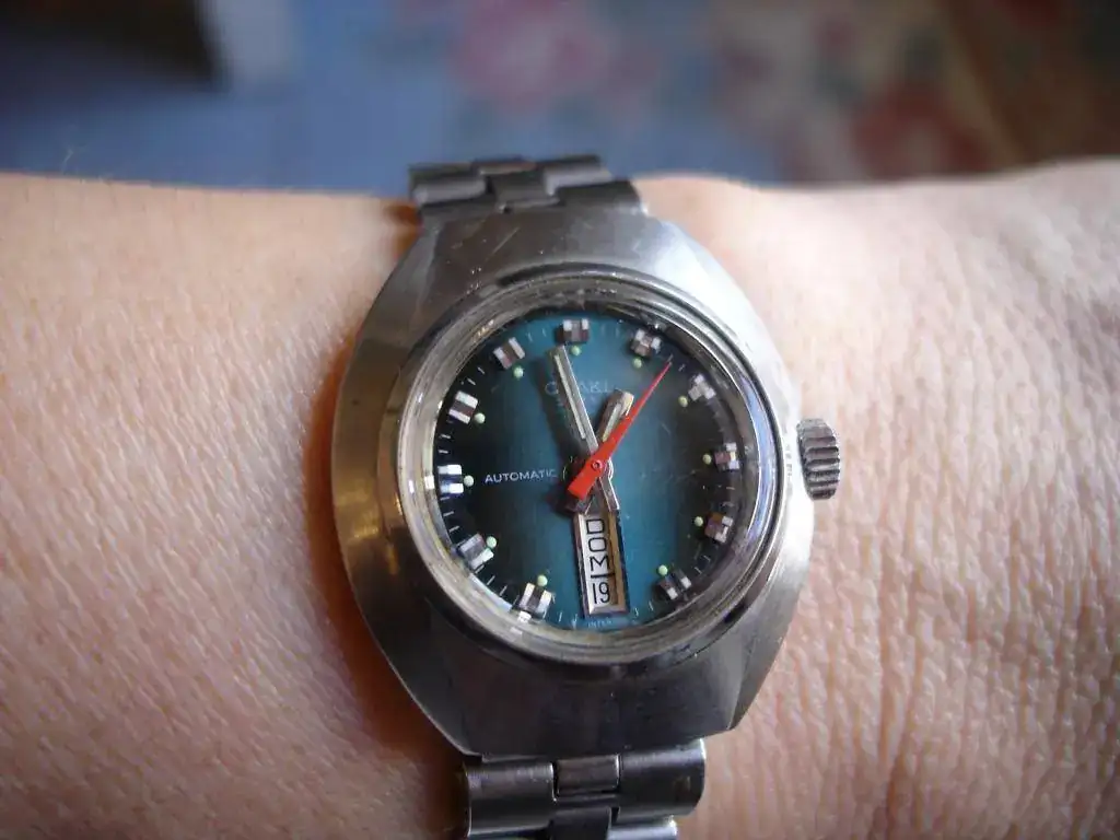

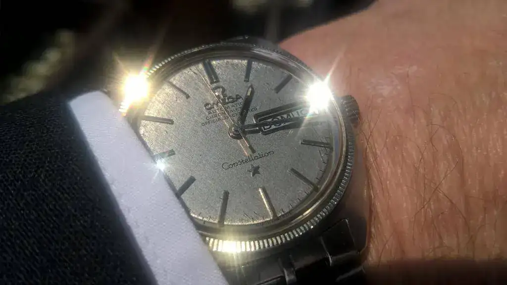

Hoy el Costellatiion 712, preparado.....por si llega el verano, con una correa vintage total que usó Relojote sobre el 68 y que apareció en el baúl de los recuerdos y me encanta
[emoji122] [emoji122] [emoji122] [emoji122] [emoji122]
Añado foto de la luna llena de ayer "atacada" por las nubes que no nos abandonan
Que paseis un estupendo domingo.
Ver el archivos adjunto 368726
Espectacular en la muñeca.

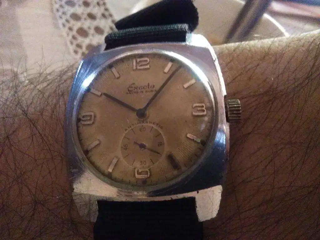

Buenos dias a todos, como siempre generando sanas envidias con vuestros espectaculares relojes y aportes.
Yo hoy voy a llevar a trabajar un EXACTO, que no exactus, con un aire a trinchera que me tiene loco. Es una de mis ultimas adquisiciones y aun no lo tengo investigado, solo se que viene de Bulgaria.
Buen domingo.

Precioso, estimada Cantabruca , compartimos el mismo modelo de reloj con una caja curvex cómoda y que enamora , tengo uno igual pero más formal vestido de negro , le queda muy bien la nueva imágen

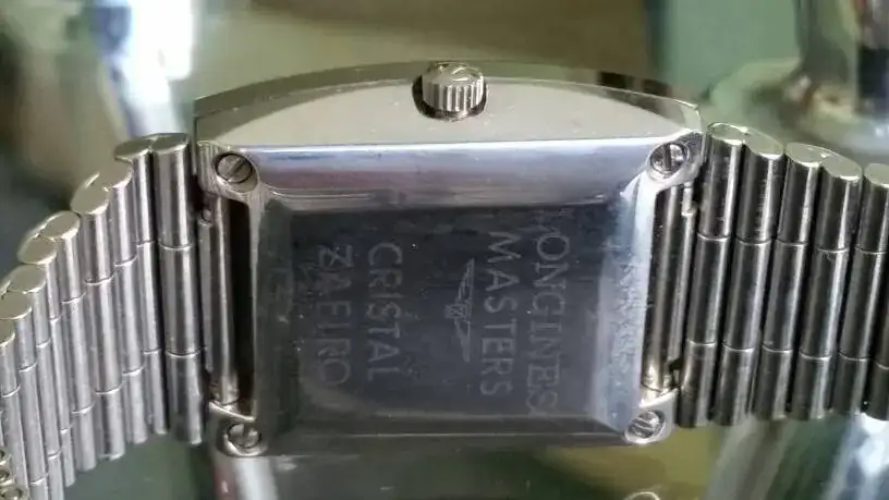

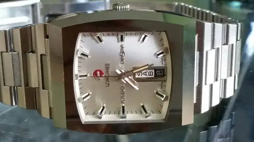

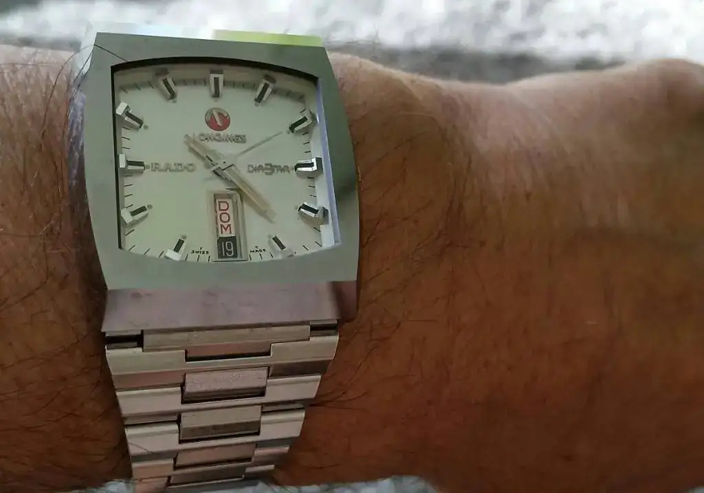

Despues de tiempo sin participar, acompaño con un Longines Rado Nos de Tungsteno, comprado en relojeria que no he usado hasta hoy.
Foto de ayer, mas nitida.

Todos los días se aprende algo. Desconocía la relación entre Rado y Longines. Aunque ese modelo me parece más Rado que Longines. Y además de Tungsteno, metal legendario para todos los que nos hemos criado leyendo a Mortadelo y Filemón.

Nunca había visto uno de éstos, Jesús. Contundente juego geométrico en la caja.
Se produjo del 70 al 72, creo, periodo en el que ambas marcas estuvieron asociadas, el armis es Longines también. Nunca lo he abierto.
Tenia algo impensable en el 70, cristal de zafiro y caja irrayable de gran dureza y su precio era muy alto......se produjo solo 2 años y debieron hacer muy pocos.
Otra curiosidad es el armis Longines extensible en su cierre.

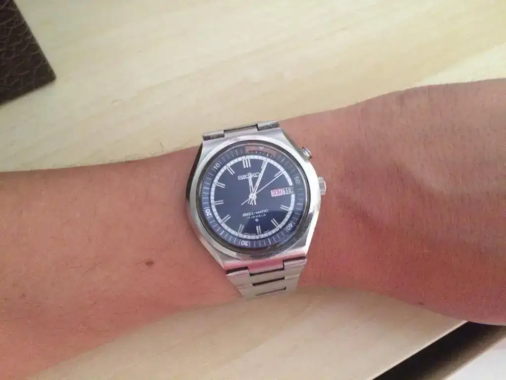

Tant, gracias por el reloj y el hilo. Si será didáctico que hasta lo he entendido yo, un placer aprender poco a poco con vosotros. Como tengo poco tiempo solo os digo que vaya relojazos que habéis sacado a pasear hoy y que os acompaño con un japonés alarmado.

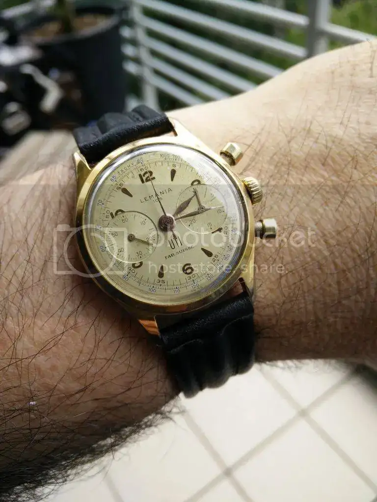

Buenos días, magnifica muestra de piezas, yo ahora tomando el aperitivo y tomando el sol...
Como siempre, y ante todo, gracias al compañero por abrir el hilo.
Hoy me acompaña un Lemania 105, quizá algo pequeño para los estándares actuales, pero que sigue conservando todas las esencias de un buen reloj.
Buen fin del fin de semana [emoji6]
