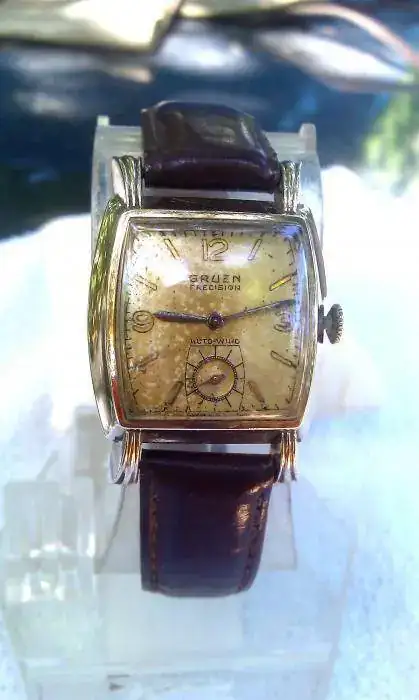

Como dije, adquirí un delicioso reloj de dama GRUEN con un precioso calibre. Y mantengo los calificativos dados.
El reloj sin duda era de comienzos de los años 30 y en base a un repetido cartel publicitario de la Gruen, no sería fabricado en la manufactura Precision que fue la primera adquirida por la marca en Suiza con inicio en América. El edificio, ubicado enfrente de la antigua Aegler (hoy fábrica Rolex) a la postre fue vendida a la Rolex, estando en él montadas las oficinas de la gran marca suiza a día de hoy.
Tomé un cartel publicitario en el que pueden verse los diversos edificios de la Gruen o al menos los que publicitaba como propios. En él puede verse la fábrica Aegler como edificio A de la Gruen, que en la misma época la Rolex publicitaba como edificio propio (sic). La fábrica Precision propia de la Gruen y otra en Villeret (la V) en donde se producirían los relojes de bolsillo y no reparé en otra fábrica en suiza la M en Bienne (como la Aegler y la Precision), desplazada ésta o al menos así lo interpreté de las otras, próxima al edificio comercial de Nueva York y del de Paris. Poseía otra ilustración de la época de la unión con la Alpina (su época inicial suiza) –año 1930- en donde aparecía el mismo edificio V desde otro ángulo que interpreté serían dependencias del edificio Aegler A.
En fin, por la época del reloj creía sería fabricado en la Aegler , con posibilidad de compartir calibre, como en otros, con la Rolex, yendo justito el tema, no obstante resultar los “Doctores” de ambas manufacturas de dicha década y compartir calibre.
Como se verá todo ello relacionado con la Rolex.
Llegada del reloj, no desmerece las expectativas creadas. Calibre verdaderamente hermoso y de calidad con tres ajustes siendo femenino. Caja americana con su particular chapado de oro BLANCO, decorada por todos sus extremos, semejante a la mejor de las épocas de la Illinois.

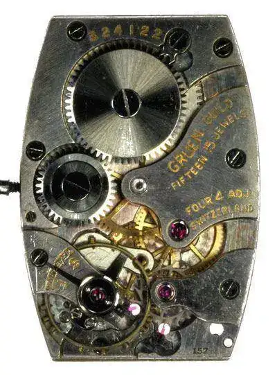

Medidas del calibre tipo Cartouche: 6,75 X 11 líneas (15,1 x 24,55 mm) medidas que fueron utilizadas en algún Curvex y Tilton, aunque éstos son posteriores (a partir de 1934 aproximadamente).
Calibre 165. No puedo clasificarlo dentro de los Aegler (Rebberg) femeninos ni masculinos. Indudablemente no es de la fábrica Precision, ya que están más que identificados, es más, no se conoce un solo ejemplar de la época Gruen Guild (Gild) ¿.
Compruebo que el calibre 165 y el 163 son idénticos, por lo que el reloj no es un matrimonio (va marcada la caja con el calibre). Finalmente encuentro algunos artículos en los que se menciona que la fábrica M dicha, fue propiedad de la MARC FAVRE & Co. (no confundir con la Favre & Leuba, como resulta común).
Se trata de una fábrica ubicada en Bienne que el Mikrolisk indica fue fundada en 1948. Yerra en esta ocasión, ya que en 1939 obtiene un boletín de marcha de la Oficina Cantonal de Bienne, junto, entre otros, con la Rolex, la Gruen y la Alpina. Además en 1929 Marc Favre et Cie Manufactura de Montres ya está asociada de forma comanditaria con la Siva, siendo sustituido D. Marc por su hijo Paul Favre (de Cormoret) cediendo su capital de 500.000 francos suizos. Amén de haber encontrado anuncios de la fábrica anteriores a 1948.
Se trata de una fábrica de calibres de calidad que sirvió a la Universal (sic) a partir de comienzos de los 30 y estuvo relacionada con la Martel. Los calibres Universal 240, 258, 260 y 219 son Marc Favre. Como los son los Girard Perregaux 53 y 53B y varios Alpina. Llego a la conclusión de la posibilidad de que el calibre sea, efectivamente, si bien con modificaciones que resaltan su calidad, Marc Favre. Siéndolo en este caso los calibres Gruen, además del 163/165, los 179, 157 y 153. Creo que el engorro servirá para darnos cuenta del intrincado mundo relojero.
Descubriendo otros extremos que ignoraba y que hacen más fructífero el tiempo dedicado. La Marc Favre & Co fue adquirida por la Omega en 1955. Algunos calibres Omega fueron fabricados en esta fábrica, entre ellos el Cal. 520.
Y lo que es más, y doy la información sin estar contrastada al ciento por ciento. El calibre 700 Omega, no sería Frederic Piguet, si no Marc Favre y sería la base de la familia automática 710 (711 hasta 717, saltándonos el 713).
Ni quito ni pongo, a simple vista, el calibre Omega 700 sí veo que tiene similitud con los Marc Favre, el resto. Mis pobres conocimientos no llegan a tanto y dejo la cuestión, si le apetece a D. Luis y a D. Juan (Saopa).
Y el reloj. Se me olvidaba armis posiblemente original y compruebo que el cristal está roto. Miraré de sustituirlo:
Y el calibre 163 para que se verifique que es el similar:

El Gruen 157, como tal
El Alpina 157 listado por Ranfft
Otro Alpina-Gruen 157

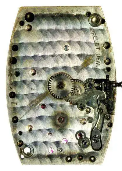

De acuerdo a la patente,
Está registrado este movimineto a nombre de Marc Favre, para Gruen.
La suiza de 1925 :
Y la de Estados Unidos, de 1929 :
Es interesante notar que el la patente suiza Marc Favre aparece como
"Manufactura de relojes SIVA, PRIMROSE & DELPHIA"

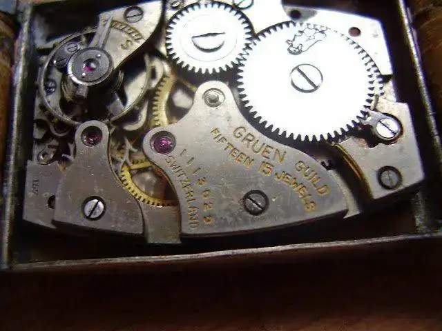

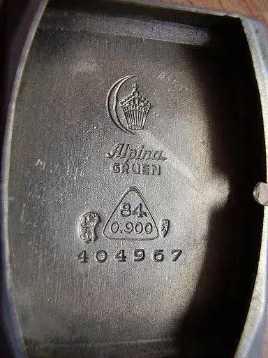

En el de Miguel/Sakarino
Ya vemos estampado el "Alpina 765"
que no es el que lista Ranfft (Bifora 812)
y además se ve un fresado en el acabado, de lado del dial,
que dice " B 319"... Un número de serie o partida ?

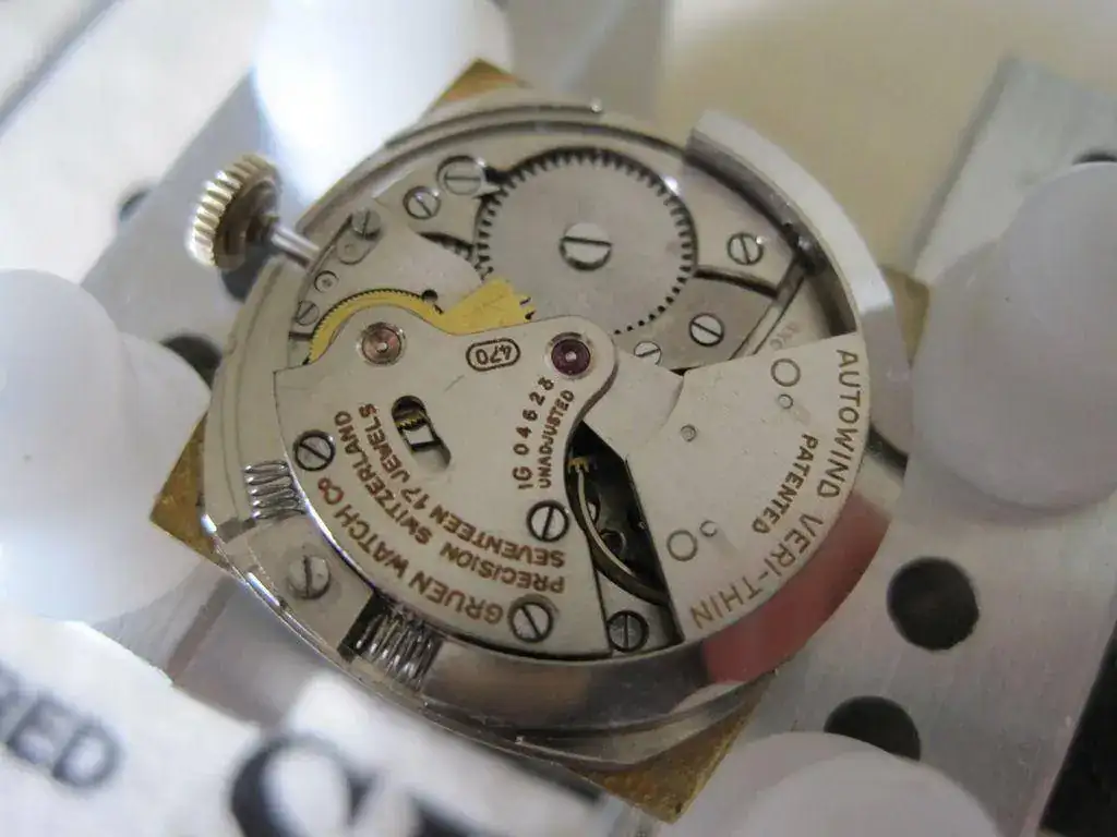

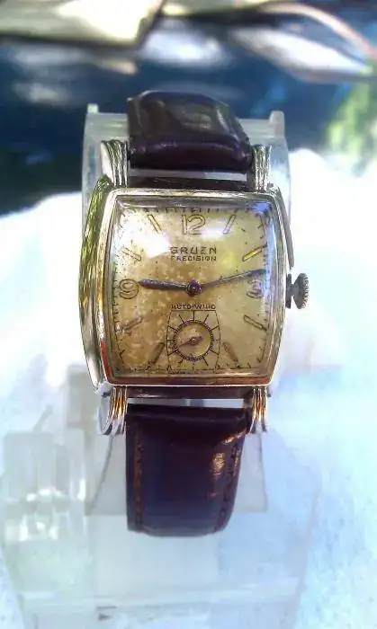

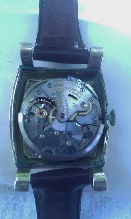

Un poquito tarde maestro para disfrutar de tu hilo , pero agradecido del mismo, uno de mis primeros en mi humilde muestra es este gruen espero sea de tu agrado.
    19,5 KB · Visitas: 135
Buenas tardes amigo.
Me parece un estupendo ejemplar. Con un interesante calibre de martillo. No puedo leer si es el Cal 460 o el 470, en todo caso ambos son de la misma familia.
Muchas gracias y un fuerte abrazo
