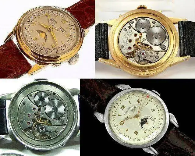

Y creo será conveniente añadir una fotografía de las versión cronómetro, la versión de movimiento visto es un matrimonio moderno que se puso de moda para poder contemplar el calibre. Esta, a pesar de lo mucho que insisten los vendedores en contra, es la versión cronómetro:

Muy interesante y completa aportación, como siempre maestro :worshippy:, ....y con una pieza de muy buen ver y en excelente estado...me ha chocado de el, aparte de su bello dial, la forma del trinquete..nunca me habia dado al ojo uno asi....porque ver igual he visto...y no me he dado cuenta. SalU2
PD: El ejemplar cronometro, la verdad, es que me sorpendido mas todavía si cabe..
Muchas gracias Javier, sí. La forma es típica de la Movado, pero no exclusiva.
La vino utilizando de manera habitual, te enseño un Cal. 473 utilizado por el Astrograf. Ojo que los calibres no se corresponden con las esferas.
Un fuerte abrazo.
Reacciones: AvenBL

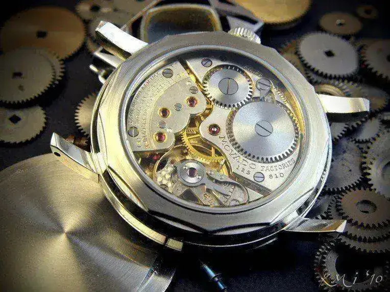

En el futuro, sería preferible si usted desea solicitar permiso para utilizar las fotos. Estoy por lo general no muy preocupado por las imágenes que se "prestadas", pero cuando la foto se publica con derechos de autor, como la foto de la cal. 126 fue cuando inicialmente me envió con un artículo de mi autoría sobre el movimiento, y alguien elimina los derechos de autor mediante la edición de la foto, me parece que está mal.
Para otros la lectura de este hilo, la imagen original se puede ver a continuación, con los derechos de autor en el ángulo inferior derecho de la mano.

Acepto sus disculpas, Rafael. Como usted ha descubierto, hay poca información disponible sobre la cal. 126 movimiento. A través de mi investigación, estoy convencido de que menos de 1.000 de este, el movimiento nivel de cronometraje especial fueron fabricados. Para aquellos que pueden leer Inglés, esto es algo de lo que escribí en el artículo en el que se visualiza la fotografía del movimiento:
The final, basic iteration of this family was the calibre 125 series, produced from 1946 through 1961. But the pièce de résistancewas the so-called calibre 126 – Movado’s finest, chronometer grade, hand-wind movement (outside of their Observatory competition offerings). Arguably comparable to other outstanding, chronometer grade movements of the period, the cal. 126 was produced in very low numbers, beginning in 1950. Based on the movement numbers, there is a clear implication that no more than 999 (if that many) were produced. In the mid to late 1950s, Movado dominated the Observatory timing competitions at Neuchatel, and the calibre 126 was the key to those victories.
The cal. 126 is a 28mm movement, features 21 jewels (as opposed to 17 for the base caliber), a Glucydur balance with self-compensating Breguet hairspring, a swan-neck regulator, gold chatons, and no shock protection. They were adjusted to five positions, and the bridges were inscribed distinctively.They were serialized with six digits, the first three of which were always “125”, followed by three digits denoting the production number in the limited series run.
Curiosamente, mientras que estos fueron llamados calibre 126 por Movado, 125 fue grabado en el puente. Pero el 126 es fácil de identificar por el "regulador de cuello de cisne", y el número de serie de tres dígitos también estampado en el puente. También se terminaron con más precisión que el ordinario 125 calibre.

Hola Tony. Muchas gracias por la información.
El número 125 que se vé en el puente NO corresponde al número del calibre, si no de la numeración de los 1000 ejemplares fabricados y numerados desde el 125.000 al 125.999. El tuyo es el 125.810. El del Von Ostherhausen por ejemplo lleva la numeración 125.672 y el otro que enseñé 125.092. Efectivamente se confunde por estar separado el 125......... por un tornillo. Y añado que quizás tengas razón, ya que puede se refiera a una tirada del Cal 125 especial ?????
No he visto personalmente ningún ejemplar ¿No lleva el número 126 debajo del volante?
Todos los ejemplares que he localizado son con caja de oro. No sé si el tuyo también lo estaba cuando salió de fábrica.
