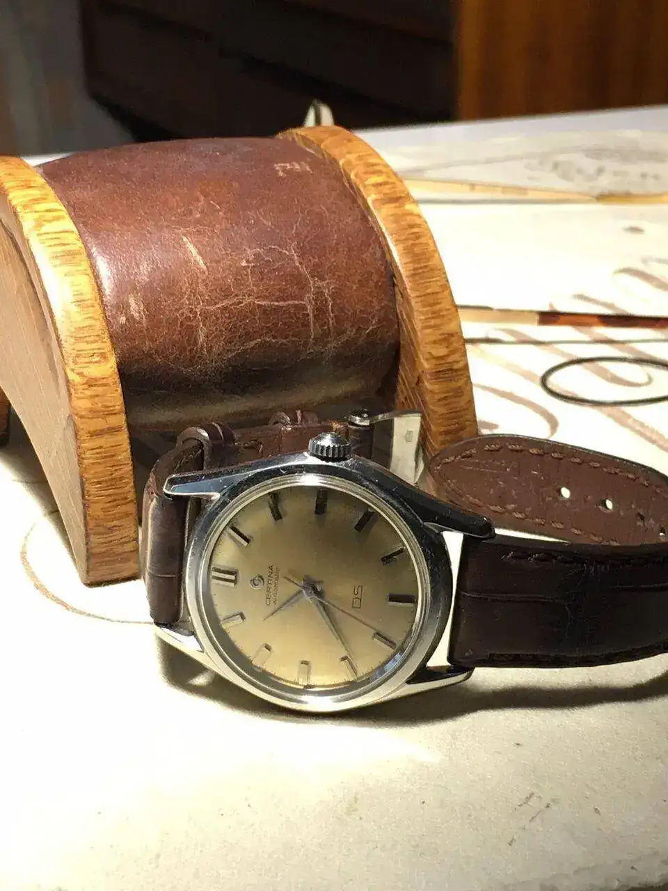

Cutrefoto de alternativa a la correa rota. Por ahora esta, que os parece?
Y podéis decirlo tranquilamente😂Ver el archivos adjunto 2571365
Pues para mi gusto le queda muy bien, pero me parece demasiado gruesa para ese reloj. Me da la sensación de que se lo come, le resta protagonismo y ese reloj tiene que destacar por su belleza.
Si que tienes razón que algo gruesa es, pero no tengo otra más fina😭.
Lo compensa con lo machacada que está, pero no descarto encontrar una parecida mas finita. Gracias Kike!!!
