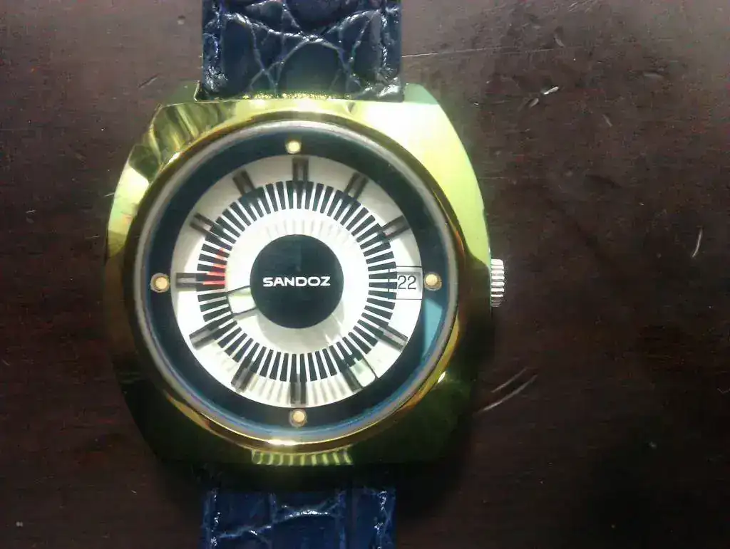

Como ya se que es un NOS, me topé ( encontré) con esta píeza hecha por la familia Sandoz de relojeros. Tiene una caja pavonada color champán que a primera vista no gusta. Los segunderos van impresos en el cristal, o sea que si se llega a romper, grave. Anda de maravilla y no resiste su pinta de setentero, verlo no mas es pensar en Bob Dylan o Leonardo Fabio. Tal vez su diseñador quiso ser osado para la época.
Como es cierto lo que dijo un amigo forero en otro hilo, no entenderíamos un foro sin don Luis, a quien le pido que disculpe estos relojes que salieron para el público en general, pero que a los caprichozos del reloj nos encantan.
Un saludo y foticos.

El reloj es bellísimo,tiene una impronta muy audaz, como bien has sugerido; muy atrevido y con personalidad. Nunca había visto un Sandoz así;y tienes razón, al legendario Leonardo Fabio le hubiese calzado de maravillas. saludos
Precioso y bien cuidado setentero compañero. Me gusta su esfera y la forma
de marcar las horas y minutos. Cuídalo bien, es muy chulo.

Tu lo has dicho el problema es el cristal ,cuidandolo no hay problema un saludo

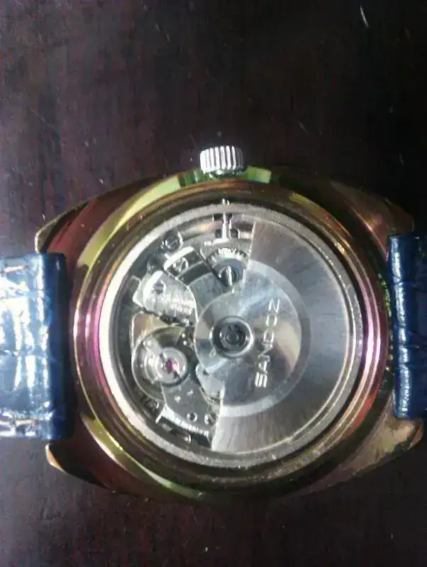

Buen día Tenor; por favor - puede mirar sí tiene calendario rápìdo. La tige tiene al tirar hacia afuera - 2 tiempos. Uno es para poner en hora y el otro tiempo intermedio- es para cambiar el calendario. Este sistema lo lleva el calibre FHF 90.5 y flia.
Corría el año 1971 y recibí una gran sorpresa. Él estaba filmando "Simplemente un Rosa" y vino a mi taller en medio de la filmación mi amigo Leonardo Fabio. Le arreglé este mismo calibre FHF 90.5 con el mismo problema que tenía en su reloj y me dejó esta enseñanza.
Es decir Tenor - su reloj puede tener ese mismo defecto. Por favor lo prueba y escribe el resultado, gracias.

Maestro, tiene el mismo problema del reloj de Leonardo Fabio. Sólo tiene un tiempo, para poner la hora únicamente. Qué le digo a mi relojero?

Buen día Tenor; al reloj de Leonardo Fabio le faltaba un piñón que gira y mueve el disco del calendario. En este calibre FHF 90.5 la máquina permite ver el piñón y es común que algún relojero - al quitar la tige - este piñón se salió y se perdió!!!
Le pregunté a usted - por que no la veo en la foto. Sí le falta ese piñón - no hará el cambio rápido del cal.??
Pída a su relojero que la coloque!!!
Le dice a su relojero que esta tige es distinta a las otras tiges. Esta lleva una parte con un rebaje - que entra dentro de ese piñón y este entra en ese agujero rectangular se ve en el puente.
A este defecto lo bautizé "el síndrome de Fabio".
Un saludo y gracias. Luis desde Argentina
