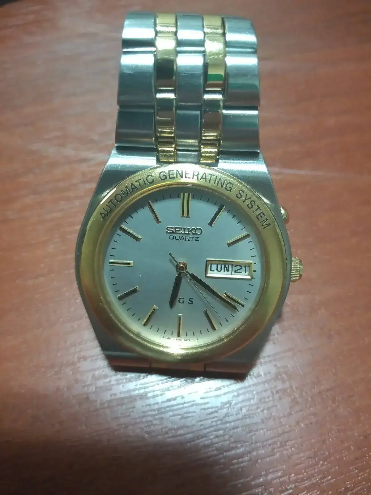

Voy a disentir con lo explicado en cuanto a su novedad. Para mí son sólo argumentos de marketing para vender.
Os explico: Tengo un SEIKO AGS (automatic generating system) cuya foto agrego. Es modelo 1992, es decir que lleva 30 años conmigo, y fue el predecesor del kinetic. En ese tiempo, se presentaba con un híbrido entre mecánico y cuarzo, ya que la energía no proviene de una batería que hay que cambiar cada 2 o 3 años aproximadamente sino del movimiento del rotor incorporado. En lugar de batería, posee un acumulador de esa energía, el que puede durar años. En el modelo que adjunto, en los 30 años he cambiado SOLO UNA VEZ dicho acumulador, y desde entonces funciona a la perfección!!!. Su marcha, desvía 5 segundos por año!! y el acumulador nuevo, de litio, lo mentiene en funcionamiento hasta TRES MESES sin uso.
En otras palabras, un sistema igualmente híbrido, creado hace 30 años.
