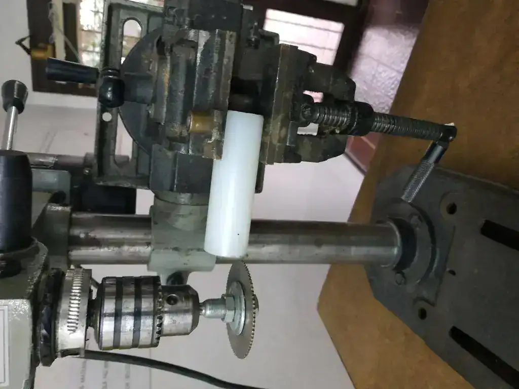

Volviendo al vídeo que subí al principio, quería mostrarte ésta foto
Fíjate que cerca estoy de emular al vídeo, a partir de un taladro de banco, una morsa en cruz y una fresa plana.
Esto puede animar a otros compañeros relojeros a acometer nuevos proyectos.
Abrazos. Adalberto.
Muy útil, Adalberto,
porque como antes dijiste,
esto nos amplía la visión, encuanto a diferentes posibilidades,
algo que es un buen ejercicio, también para otras tareas y otras piezas, y nunca está demás.
Supongo que en metal, los discos diamantados deben andar muy bien.
Gracias, un abrazo
Álvaro
De primera me resolviste el problema, Álvaro.
Si bien la fresa que muestro es para metales, el diámetro no me permite moverla lo suficiente.
En cambio con discos diamantados, que los hay de poco diámetro y bajo precio, puedo hacer canaletas, chaveteros, piezas facetadas ....
Muchas gracias a ti.
