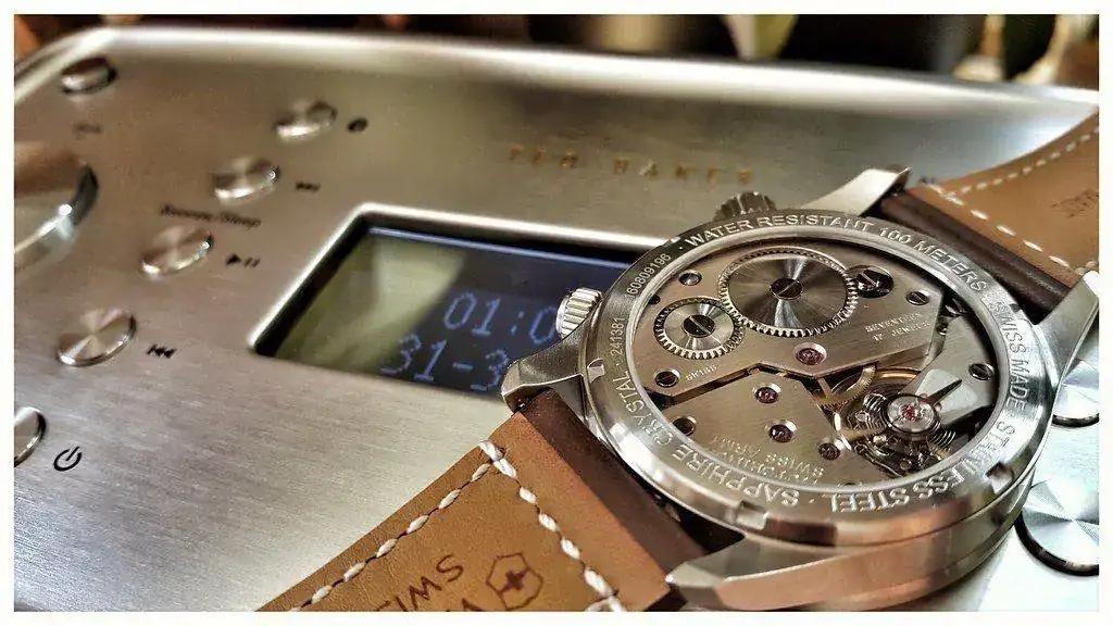

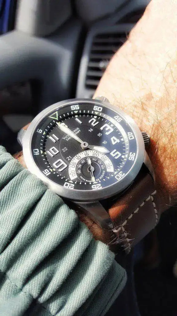

Muy bonito en vivo, grande, MUY GRANDE, las medidas son de 45mm de caja, 12mm de altura y 55mm entre asas!. Esta ultima medida es fundamental, esta algo por encima de mi limite, pero aun asi no queda mal en la muñeca, sera porque esteticamente no es "flashy" ni hortera. No es pesado porque no lleva el brazalete metalico, la correa de pìel es suave y flexible, el grosor perfecto para la altura de la caja. El ancho son 23mm. Hebilla curva firmada con el logo de VSA
La estetica Flieger militar esta conseguida. La esfera esta muy poblada, pero debido al tamaño de los arabigos se lee la hora perfectamente.

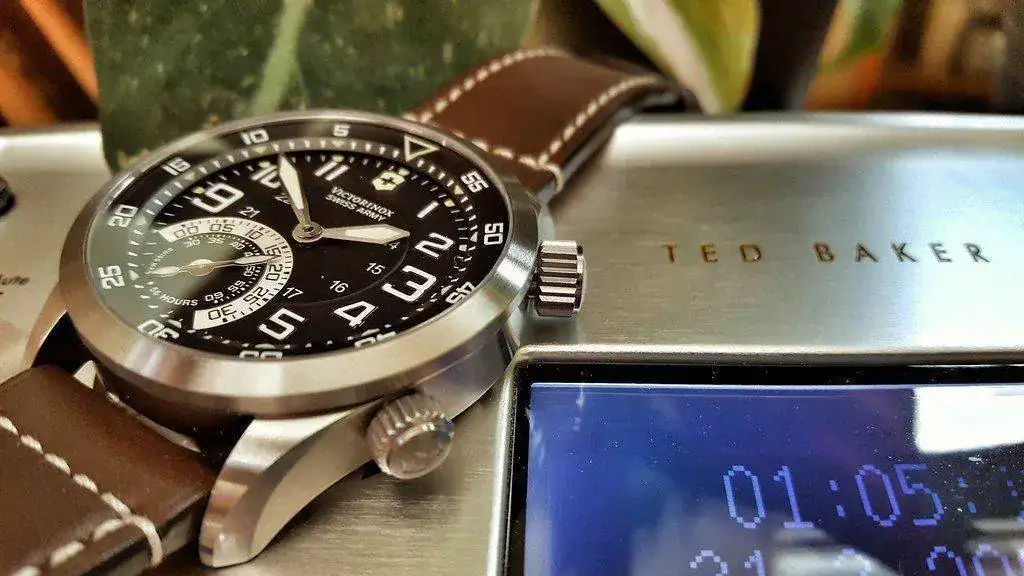

El bisel interno es movil bidireccionalmente, no esta asegurado y se puede mover de su posicion aunque el accionamiento no es muy suave, hay cierta consistencia en el giro de la corona.
Los cristales de zafiro anterior y posterior tienen una transaparencia inmaculada, tipica de VSA, por la tapa trasera vemos el calibre enorme que ocupa practicamente toda la caja.
El calibre es lo mas significativo en este reloj. Si no portase el ETA 6498-2 (antiguo UNITAS) seria un flieger mas, elegible en funcion del gusto estetico de cada cual. Pero lo lleva y eso marca la diferencia, al menos para un aficionado como yo que valora algo la calidad y singularidad mecanica del corazon del reloj, tampoco soy un experto ni bebo los vientos solo por las manufacturas o los calibres muy "rebuscados", pero me parece bueno tener una variedad que aporte algo especial desde nuestro frikismo particular a mi pequeña coleccion.
Es un calibre de reloj de bolsillo originalmente adaptado a relojes de muñeca, por eso el considerable tamaño que tiene, 36,6mm de diametro. Se les llama "Savonette" en frances o "Hunter" en ingles que son los que tenian o tienen la tapa metalica que protege el mecanismo de polvo, agua...
Es un solo hora con el segundero descentrado 90º respecto a la corona, de ahi que veais esta en la posicion de las 16:00 y la complicacion en las 19:00.
El remonte es manual, no tiene parada de segundero. Tiene 17 joyas y late a 21.600 VPH o alternancias /hora, lo que son 3 Hz.
Tiene doble corona, la superior acciona el bisel interno, la inferior es para el remonte o carga manual y puesta en hora.
Este 6498-2 es especial por llevar ese -2 en la nomenclatura. Significa que es un 6498 modificado tecnicamente, bastante, ademas de ser la variante TOP ajustado en 5 posiciones para una desviacion media de +-5sg dia y con una amplitud max. diaria de +-15sg.
Las variaciones y mejoras respecto al 6497 y 6498 basicos incluyen ademas de la distinta velocidad de latido, componentes de distinto material y/o concepcion, como el sistema antichoc que aqui es Incabloc, volante de Glucydur, organo regulador de Etachron, espiral Anachron, muelle real de Nivaflex, Nivatronic y algo mas que se me escapa, perdon por mi ignorancia.
Este calibre no se encuentra facimente ya, por eso cuando vi el reloj indague rapidamente y me di cuenta de que era una buena oportunidad para poseer una pieza con un corazon mecanico dificil de encontrar y de una elevada fiabilidad, precision y calidad en este caso, firmado, controlado y montado por VSA. No tiene decoracion aparte de un cepillado de los puentes con tratamiento al rodio y los rubies.
Su reserva de marcha es de 56h, bastante buena pues permite dar cuerda al reloj tranquilamente cada dos dias, no a diario como en el caso de su hermano el 6497 que ademas late a 18.800 A/H.

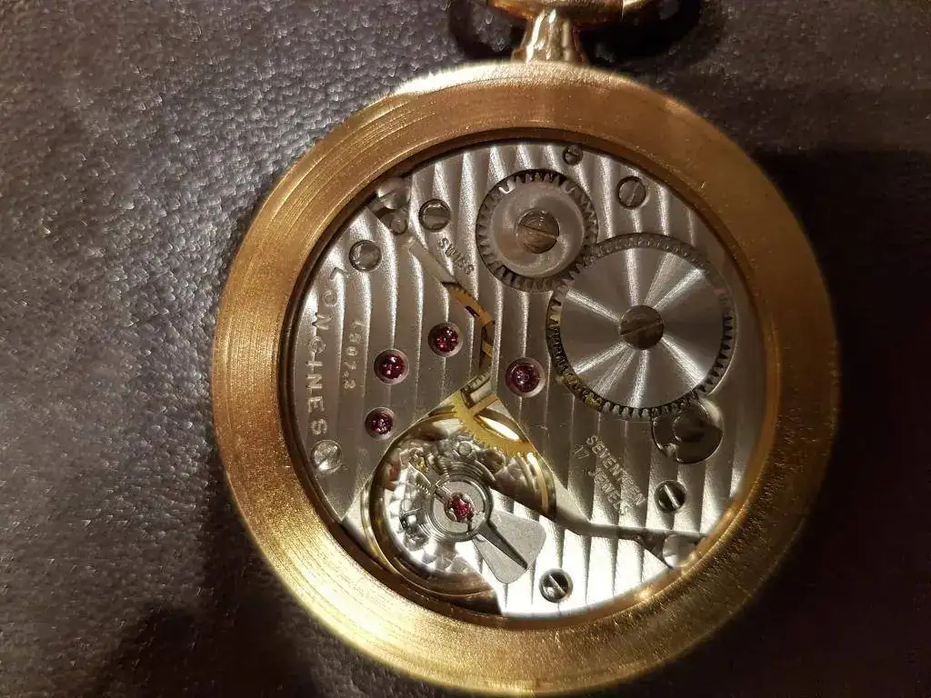

El reloj es precioso, soy un ignorante total de calibres pero creo que lleva el mismo que mi Longines de bolsillo....20161126_114556.webp
Siento el tamaño desproporcionado de la foto, no estoy muy práctico en subir las fotos al foro. Disculpas.

El reloj es precioso, soy un ignorante total de calibres pero creo que lleva el mismo que mi Longines de bolsillo....Ver el archivos adjunto 458542
El tuyo si tiene el segundero descentrado 90º respecto a la corona de remonte sera un 6498 si esta a 180º de dicha corona es un 6497. Tampoco se el grado de modificacion de Longines, en todo caso un calibre robusto y fiable
