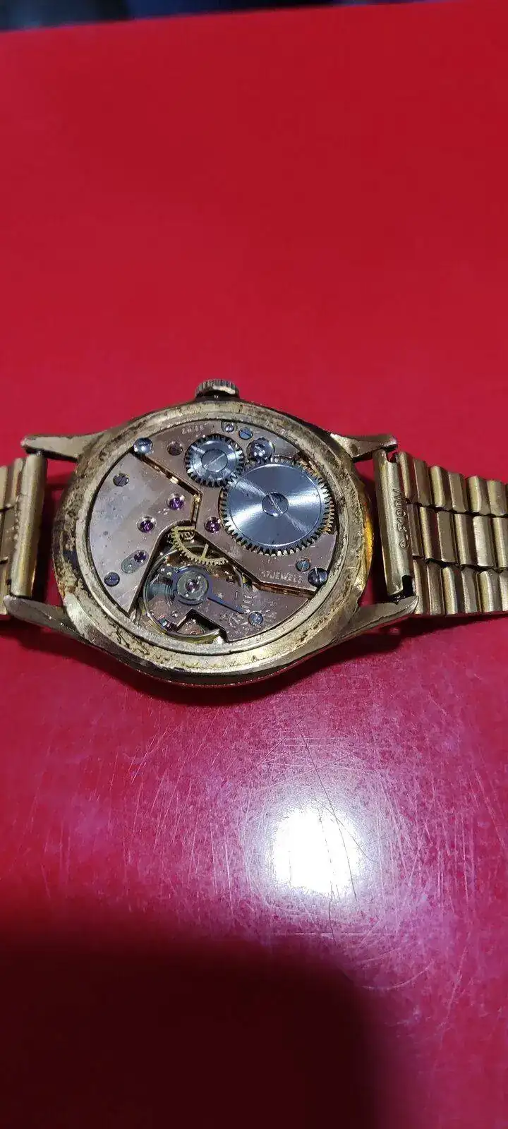

Hola ya me han enseñado el calibre de mi verneta y el calibre es el unitas 176 o es otro?

Es Unitas desde luego, y sí diría que es un 176. Mira con una lupa debajo del volante, y lo confirmas.

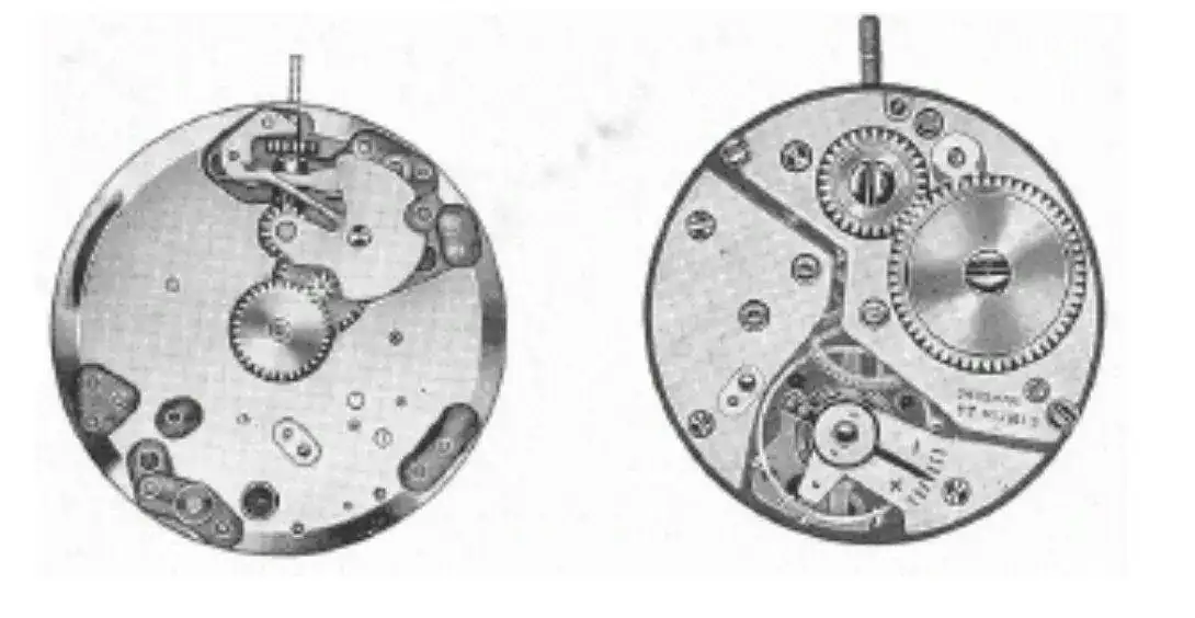

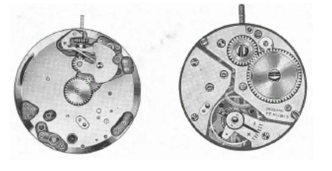

No, es Unitas 176, ya seguro. La diferencia, además de en las alternancias, está en el tornillo del tiret. En el 6325 es pulsador.

BUEN DIA ¡¡ESTOY DE ACUERDO CON KIKE,PARA MI ES UN HERMOSO CALIBRE 176.

Supongo que será de 18.000 a/h. Y sí hay un modelo de 17 jewels. El tuyo tiene 17 jewels.
Reacciones: sergiowilde
Aunque no es totalmente significativo, el puente de rodaje del tuyo no es igual al que dices de la red.
Reacciones: KIKEMORGAN y sergiowilde
Buen día; existen ut 176 con distinos puentes y todos de 18000.

Mañana que supuestamente ya tendrán el reloj con el cristal cambiado preguntare haber que me dicen y os comento
Si es un unitas 176 como decís me lo dijo ayer el relojero se ve que hay un modelo con 17 joyas

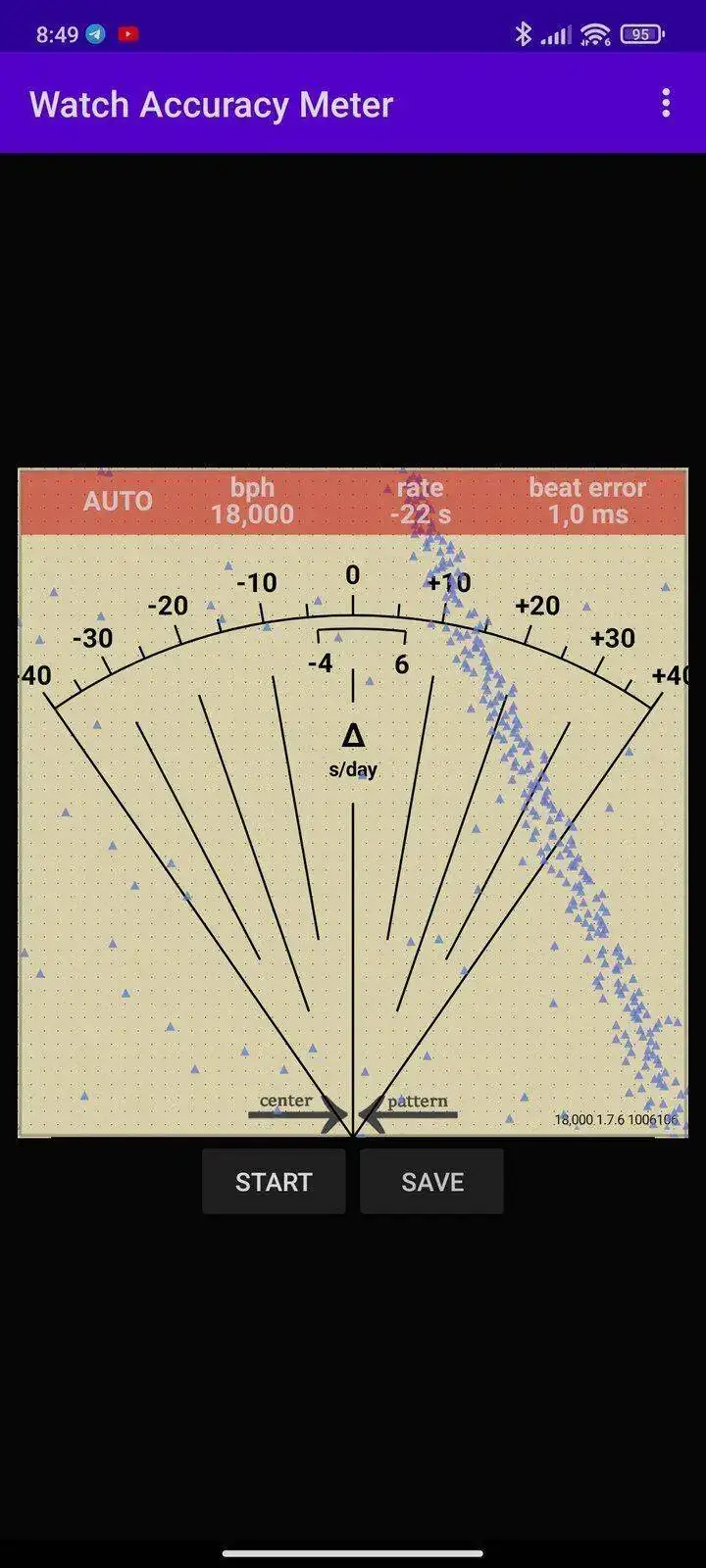

He hecho un test lleva parado 30 años no ha pasado por el taller para engrasar la maquinaria y me da solo -22 segundos al día y se para a los dos días. De verdad pedazo de unitas 176 los otros que tengo se paran a las 12 horas y lo lleve al taller hace 2 años aproximadamente
