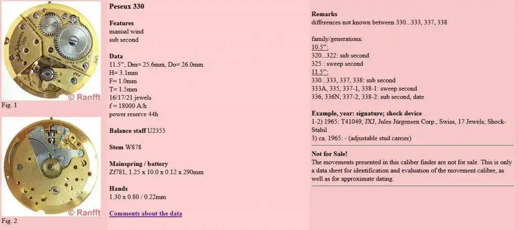

Peseux 330 - Nacido en el mismo año que yo. 1965, buen año.
Verity Time Co. Ltd. fundada en 1936 por Alfred Henry Spence, que comerciaba en Hatton Garden ( Londres ) desde mediados de la década de 1930. Spence forjó fuertes vínculos con la industria relojera suiza, y pudo obtener relojes suizos decentes que él marcaba, Verity. La compañía todavía existe hoy en día, con su propio sitio web, y todavía está dirigida por miembros de la misma familia, cuatro generaciones desde la del fundador. Hoy, Verity se incluye a sí misma como importadora y fabricante de relojes, y ahora se encuentra en Tring, Hertfordshire.

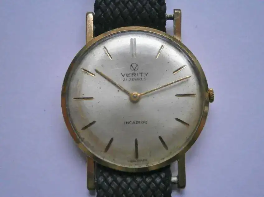

El reloj...

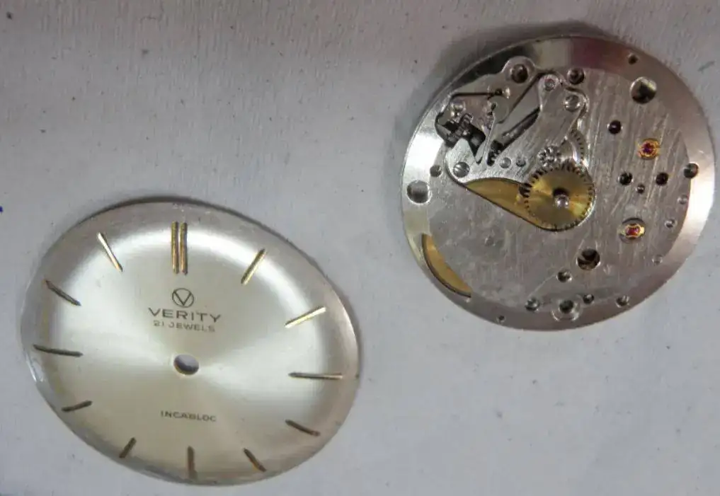

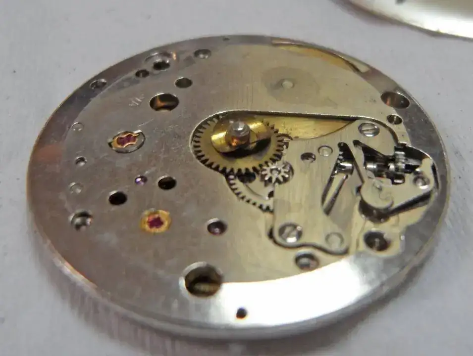

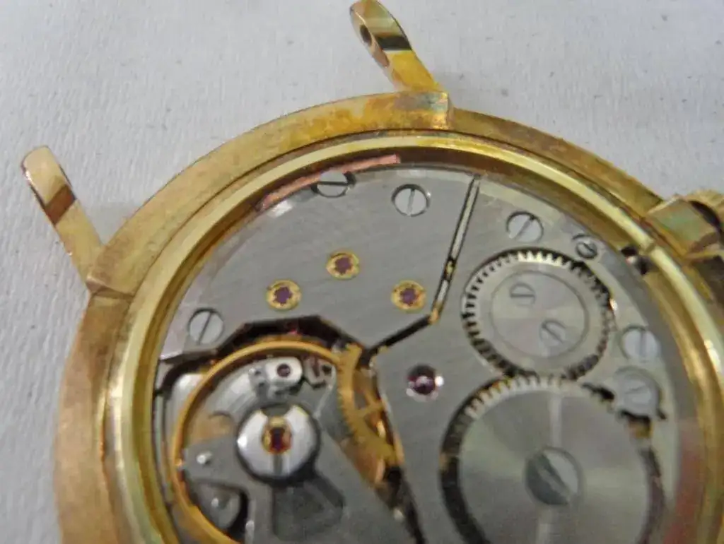

... pequeña limpieza de esfera, caja y calibre...

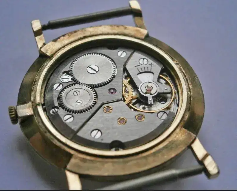

Ante la escasez de tornillos al final tengo que tirar de la grapadora para apañar la cogida de la máquina a la caja...

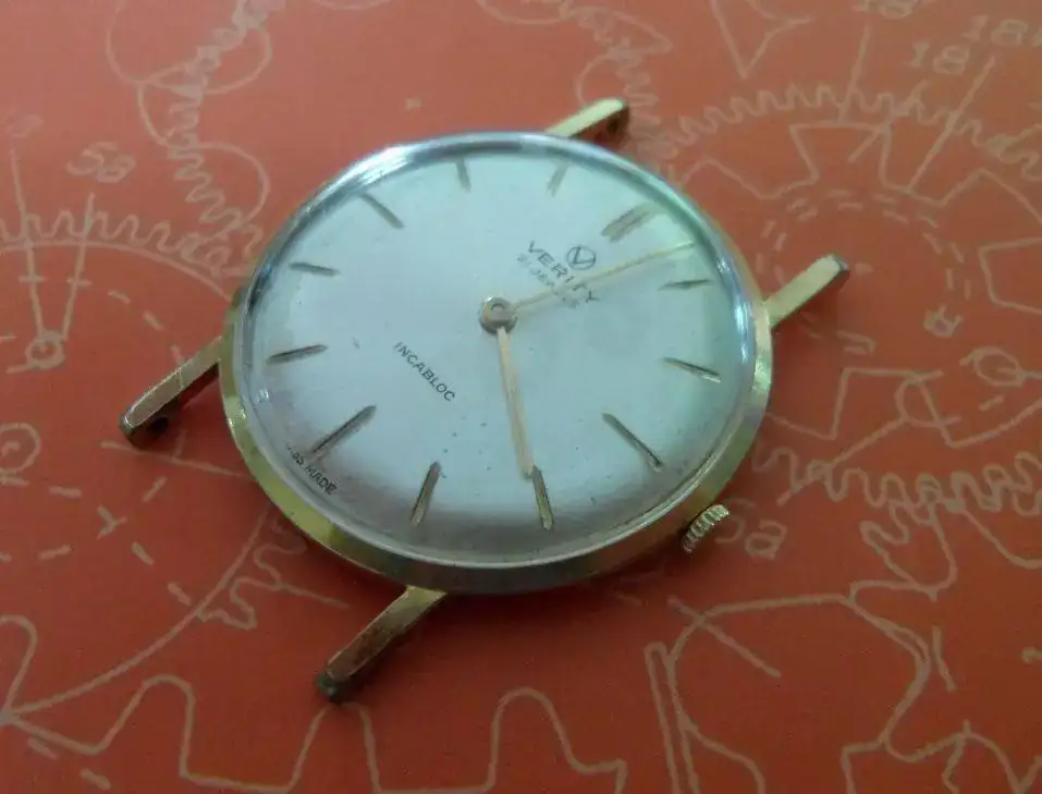

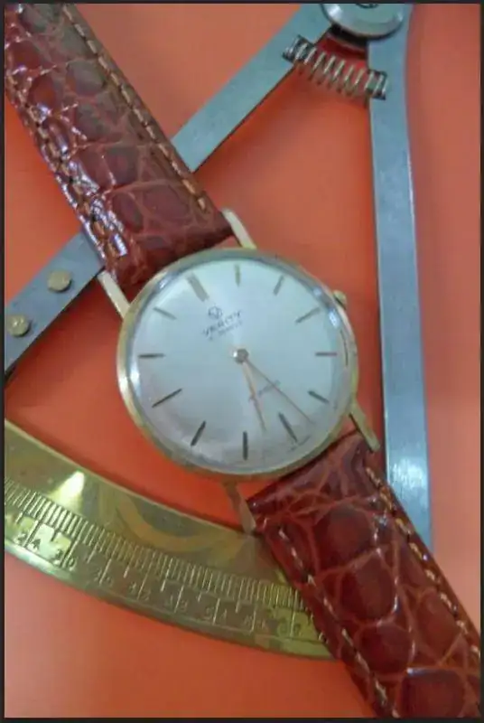

... pulido al plexi y correa de cocolidro...
Magnífico trabajo de recuperación de este Verity ,un bello reloj por dentro y por fuera.
Buen trabajo, felicidades
Muy fino esta recuperación. Envidia me das :clap:

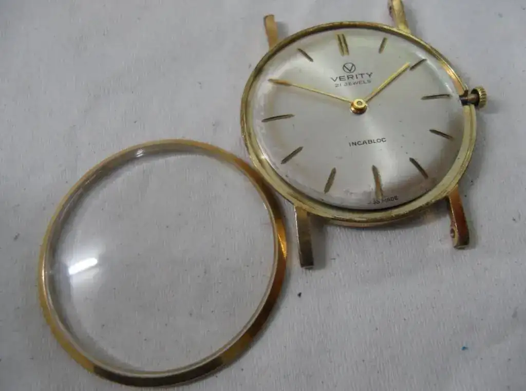

Buena pinta tiene ese Peseux Vicente.....:ok::una duda, ¿la caja es la suya?
Yo creo que si. Es de esas antiguas que tienen el hueco de la tija abierto y se cierra con el aro del plexi.... Entre asas pone el plaqué g10 micrones y un sello que es un triángulo con el pico hacia abajo y una t dentro
Buen día amigos; esta máquina es una muestra d elo que expliqué anteriormente. Existieron cientos de ensambladores como los que expliqué que encargaban las máquinas con algunos cambios y mejoras y otros contaban con maestros relojeros que se dedicaban a los acabados y grabados como así la colocación de incabloc en la rda. de escape y chatones en el tren de ruedas y con estos cambios le daban una imagen de mayor calidad!!!
