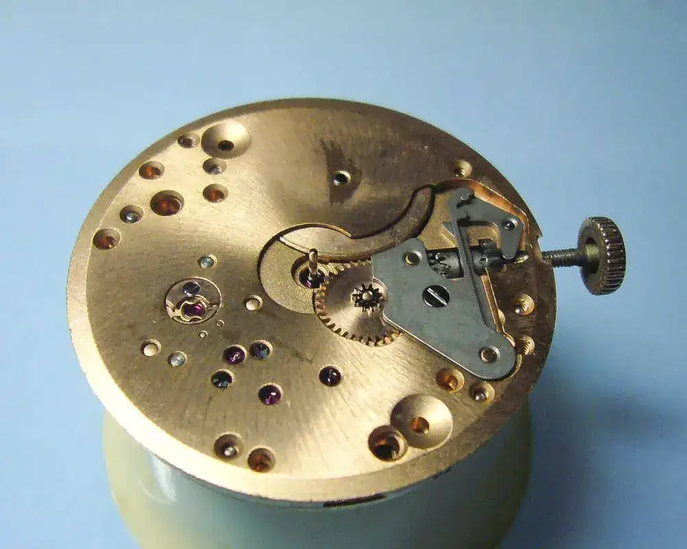

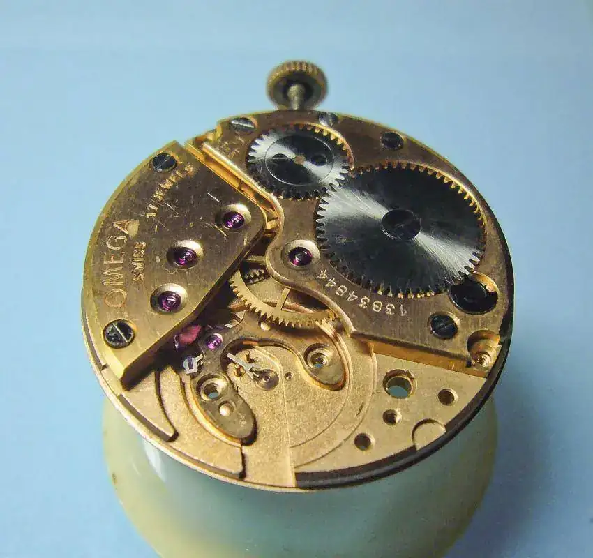

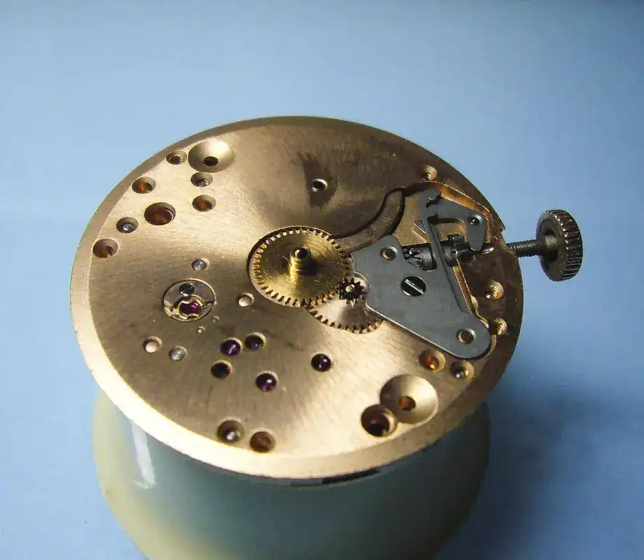

Esta vez le ha tocado a mi relojero que le regalaran un montón de desguaces y, entre ellos, estaba un Omega 266 con un color casi para chuparlo. Así que, sin tener siquiera que pensarlo, le dije "me lo llevo y lo limpio a mano y lo echo a andar mientras vamos buscándole un caja donde meterlo. Cuando la tengamos se limpia en la máquina de lavados". Tarea jodida porque es de esfera grandota, 33,5mm, lo que la complica enórmemente. Está restaurada y no se les había ocurrido otra cosa que pegarle el fixo encima. Además y para terminar de fastidiar al sacarlo habían partido el piñón de la rueda de escape y han desaparecido el piñón deslizante, el coulan creo que se escribe, y el tornillo de tirete. Menos mal que yo tenía por ahí un donante generoso.
Ahí os dejo una fotillos porque es bonito de ver y eso aunque no sea propio

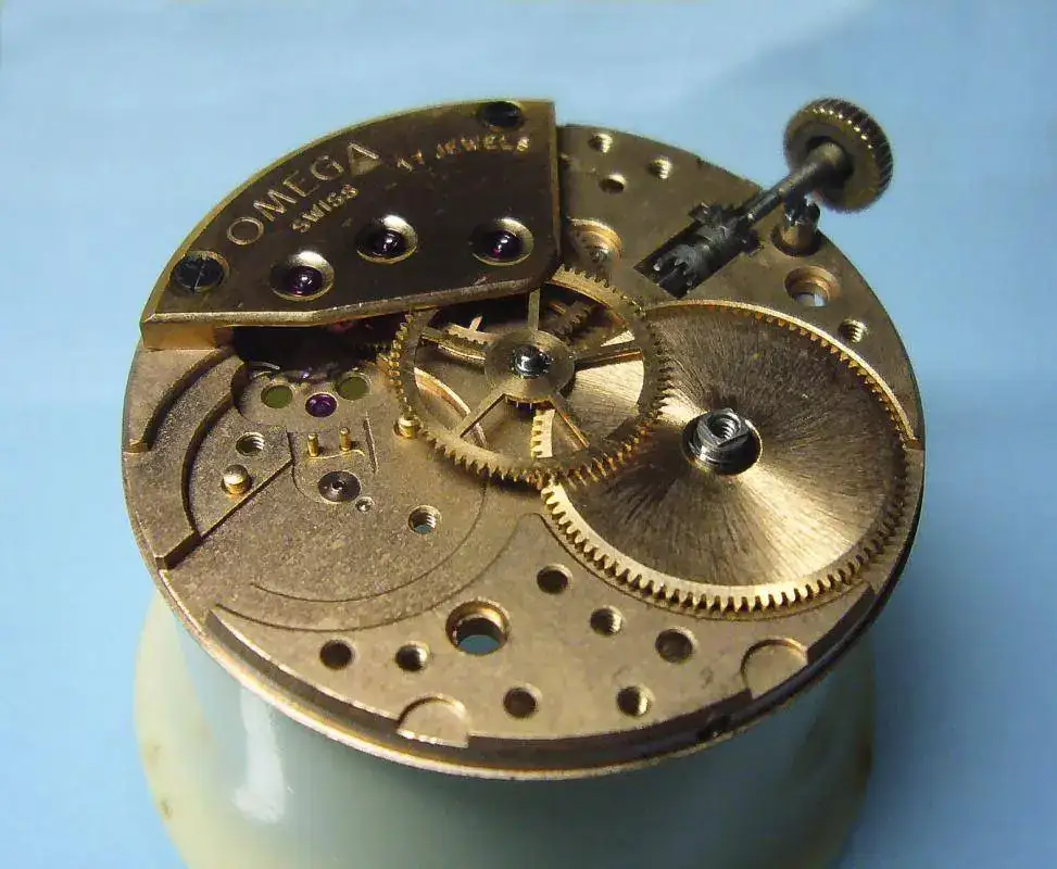

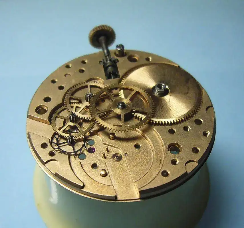

Bonito tren de ruedas
Con el puente de rodaje. La de centro la fija el de carga.
Con ruedas corona y rochete montadas. También áncora y su puente.
Ya completo por este lado. Estos 30mm modernos son fiables por su robustez y sencillez. Y fáciles de montar, casi todo se hace con el destornillador rojo.

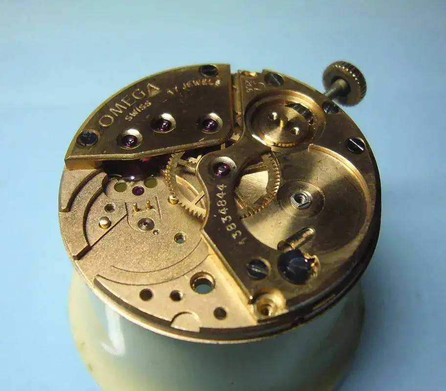

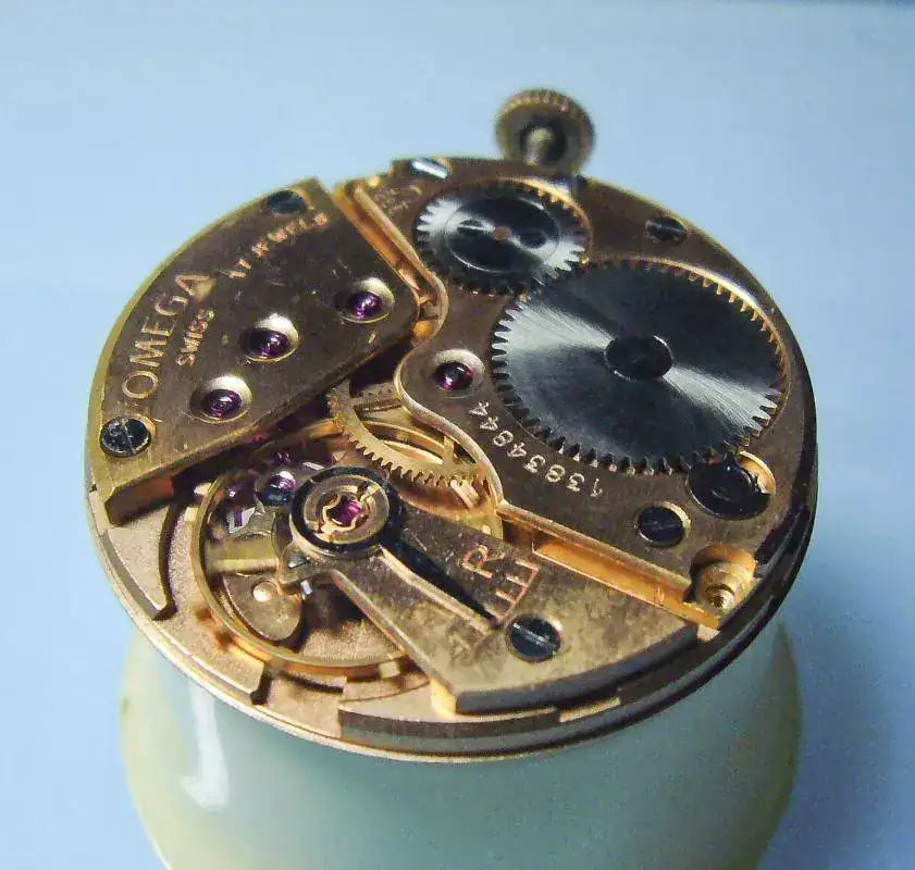

Por el otro lado ya con el sistema remontoir alojado en su sitio

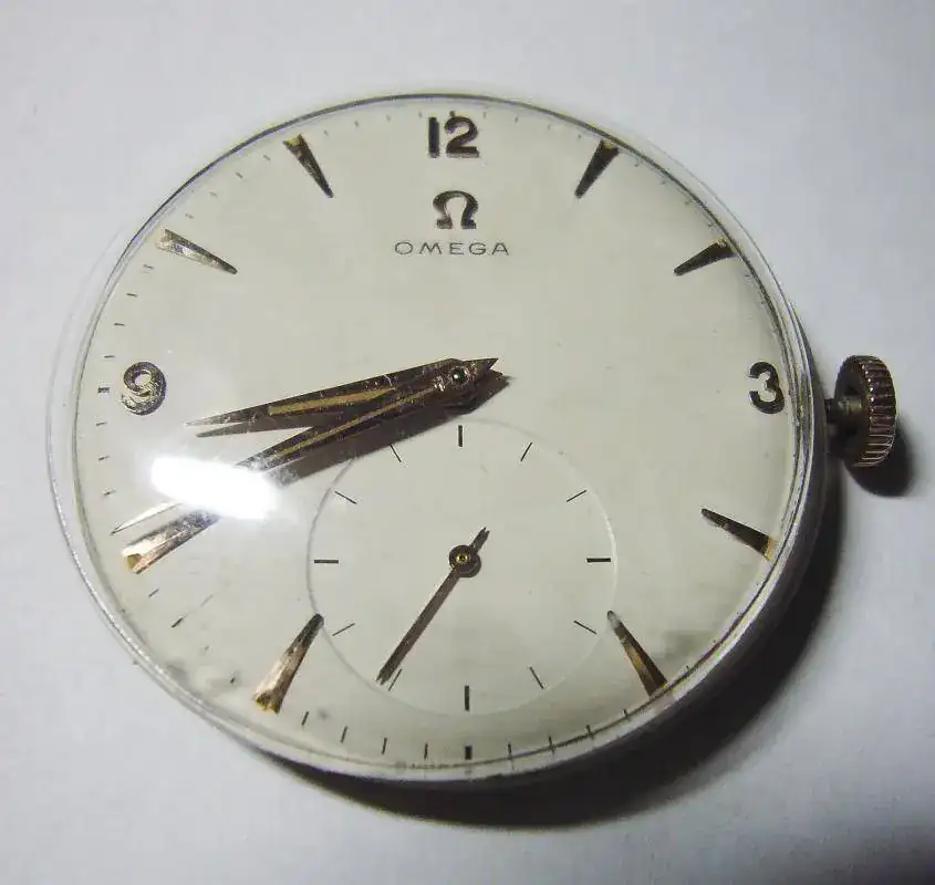

Y con su rueda de horas colocada. No llevan talco.
Y ya vestido esperando a la novia para la boda. Indices y agujas en oro.
Espero que sea de vuestro agrado tanto como me pasa a mi. ¡¡Precioso material!!.
