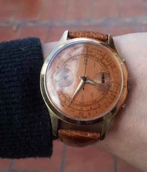

Muy bonito, me encantan las esferas color cobre. Te enseño la mía, de un Landeron 248. Saludos.
