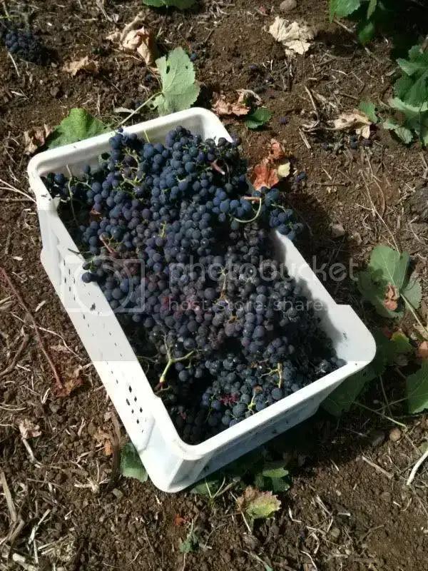

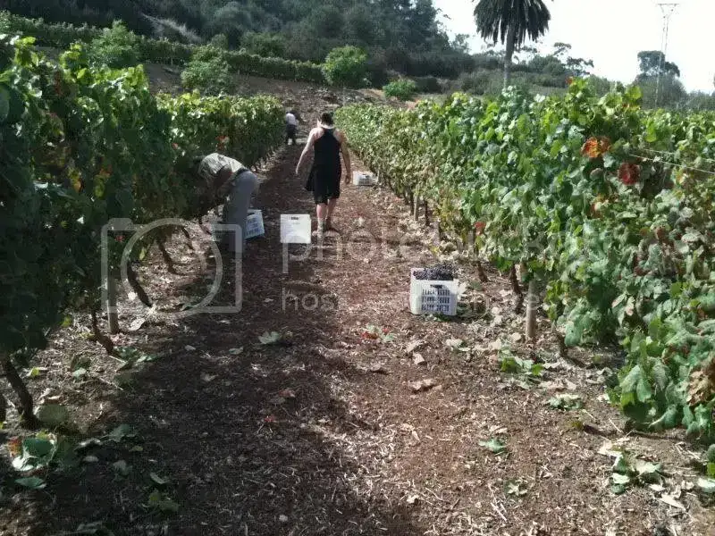

2.- Aquí tenemos a parte de la cuadrilla de vendimiadores. Lo que hacemos es vendimiar a mano las uvas que consideramos de mejor calidad para elaborar nuestros mejores vinos.

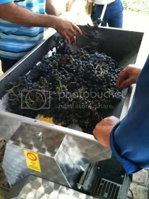

7.- La uva se estruja y se despalilla (se separa del raspón o escobajo), una vez hecho esto se impulsa el mosto y las pieles con una bomba de pistón hacia un depósito de fermentación, donde va a fermentar, coger color, etc. Aquí la imagen de la base del depósito.
