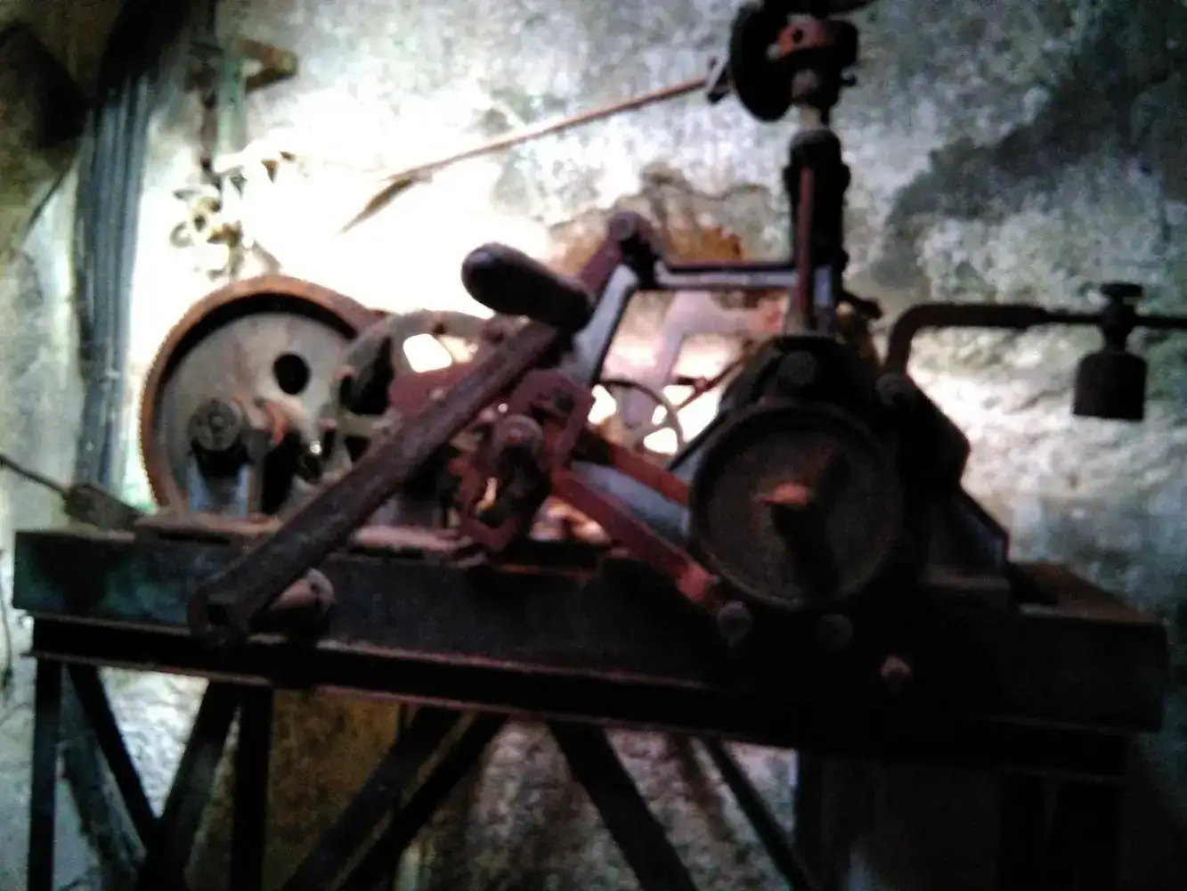

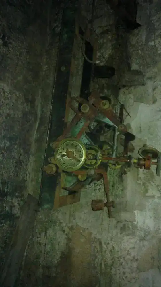

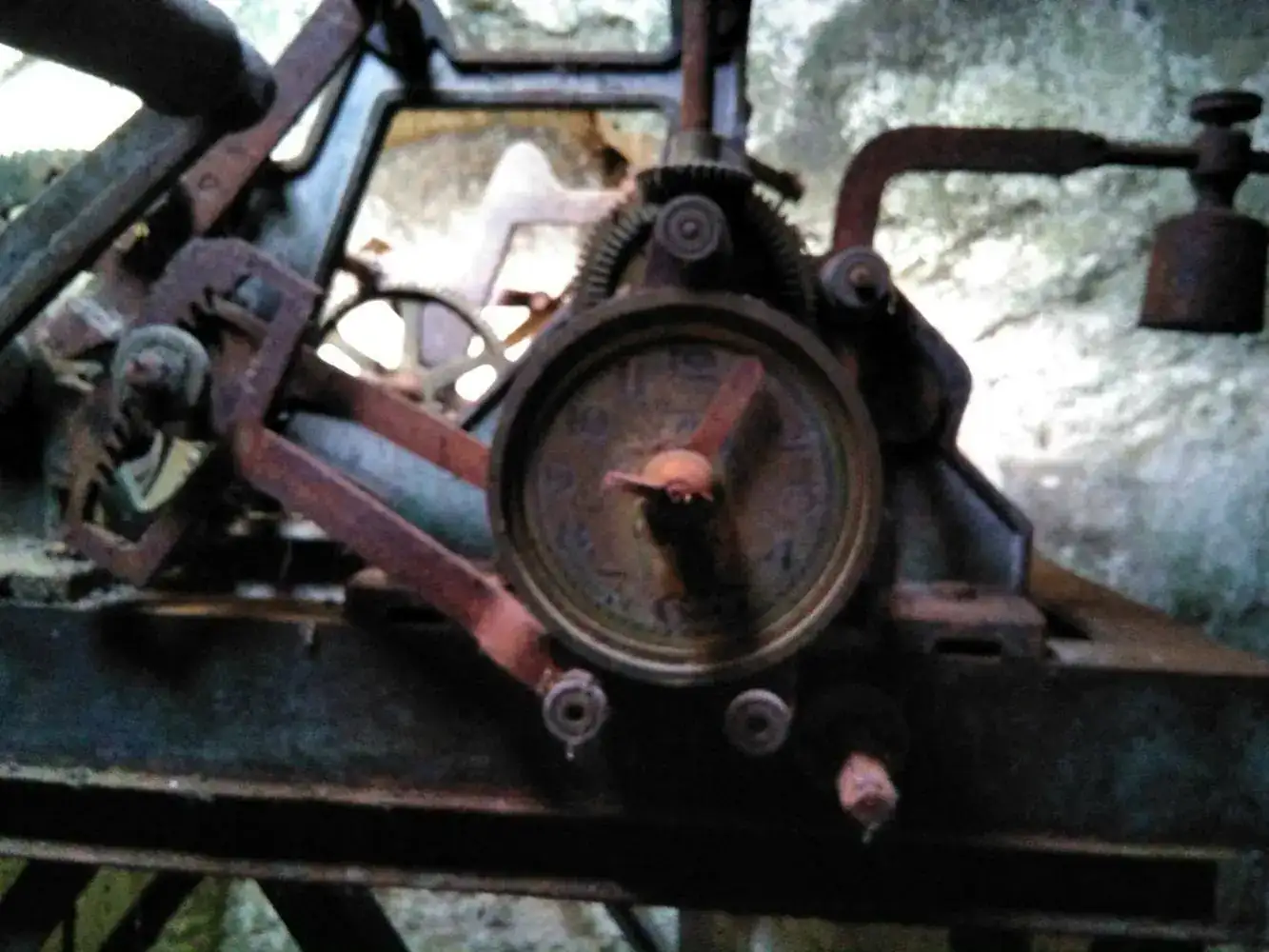

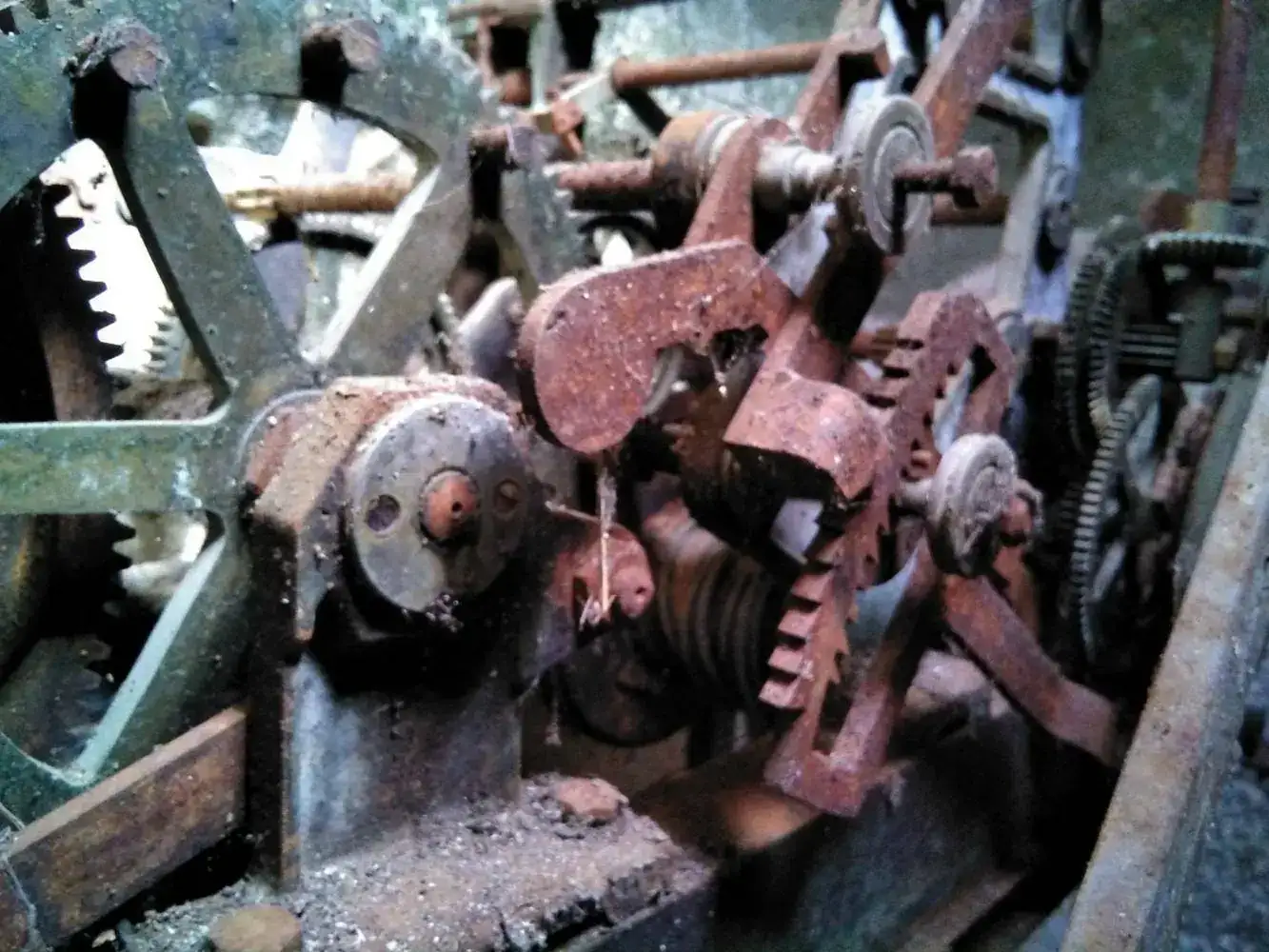

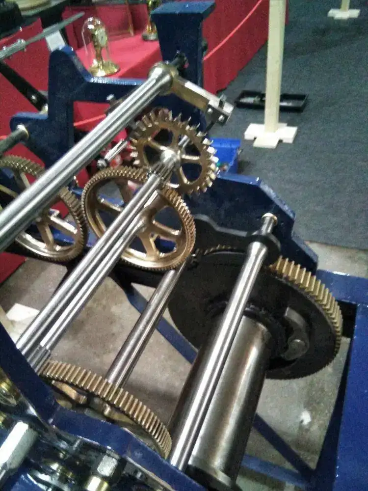

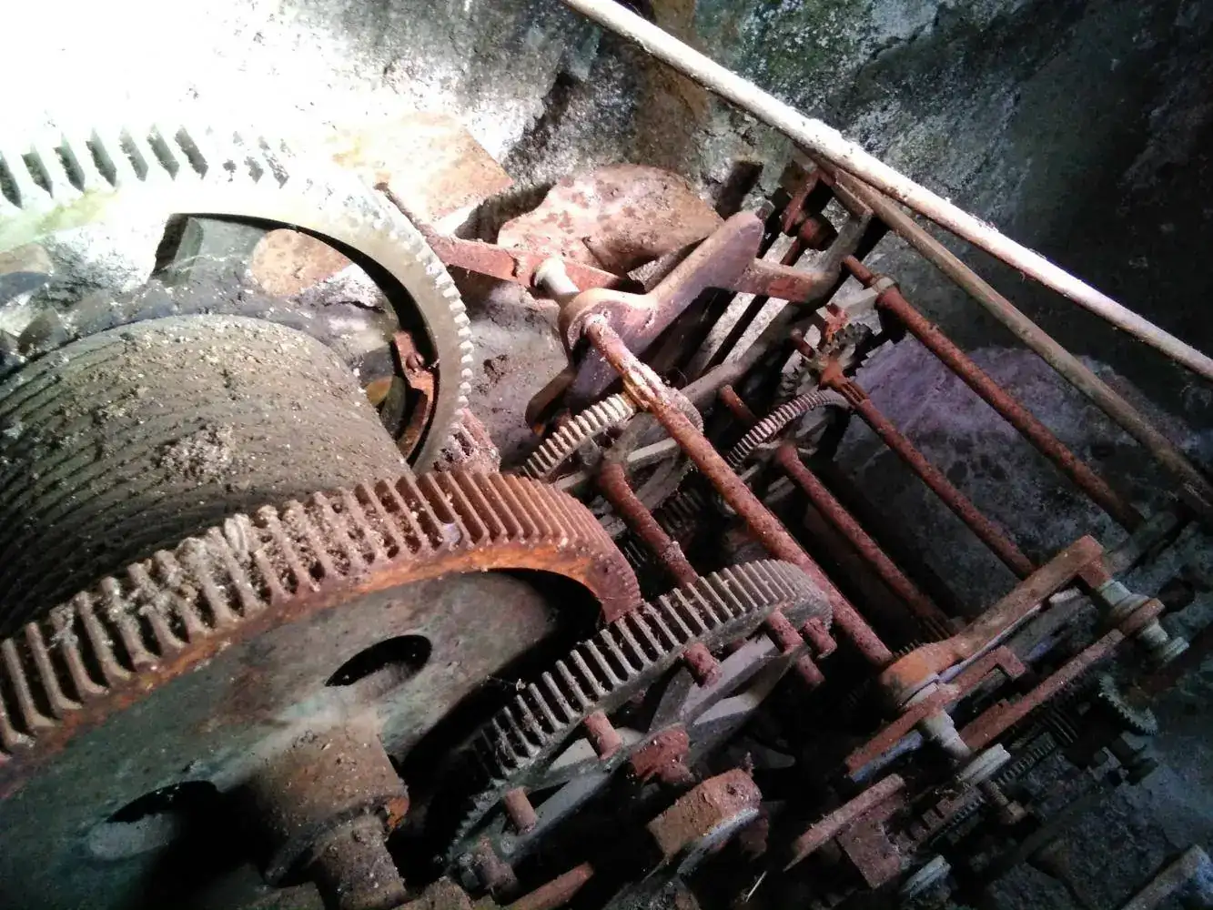

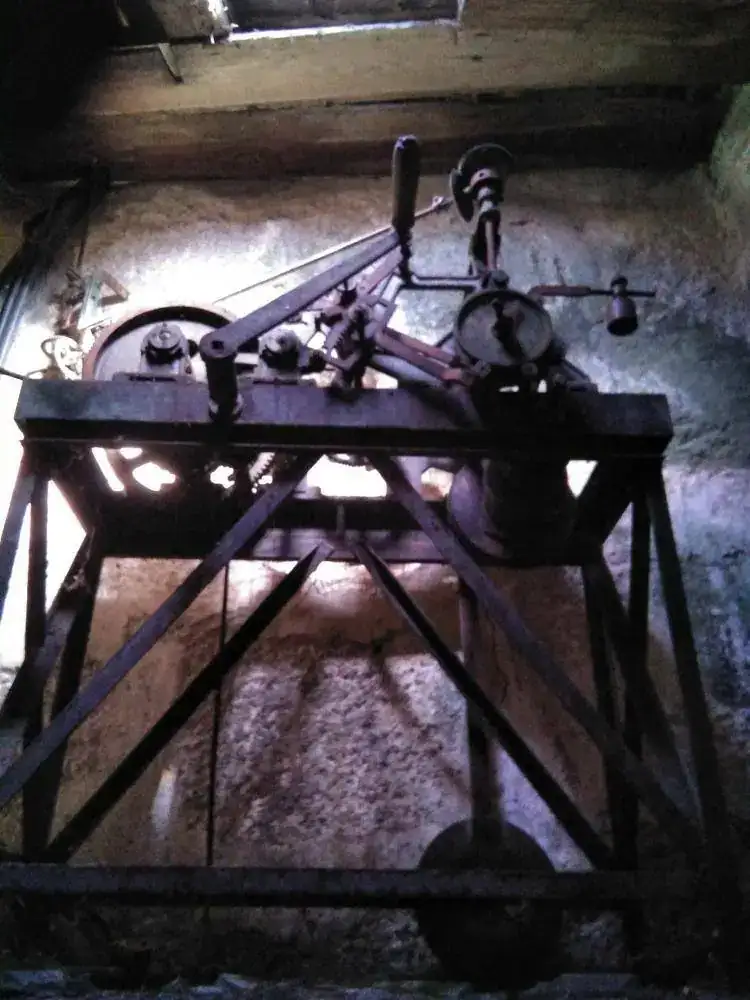

Hace mucho tiempo que no entro en el foro y hoy la hago para presentaros la restauración de este reloj que lleva abandonado mas de 30 años.
Es un Vda. de Murua de 1948 que quedó en estado de abandono hace mas de 30 años al sufrir un accidente el cura cuando subía a remontarlo.
Su estado es lamentable pues le llovía encima.
Para poder sacarlo del sitio tuve que desmontar parte por culpa del peso y bajarlo colgado de una cuerda pues ya veis las escaleras
Espero que os guste.
Un saludo Secho

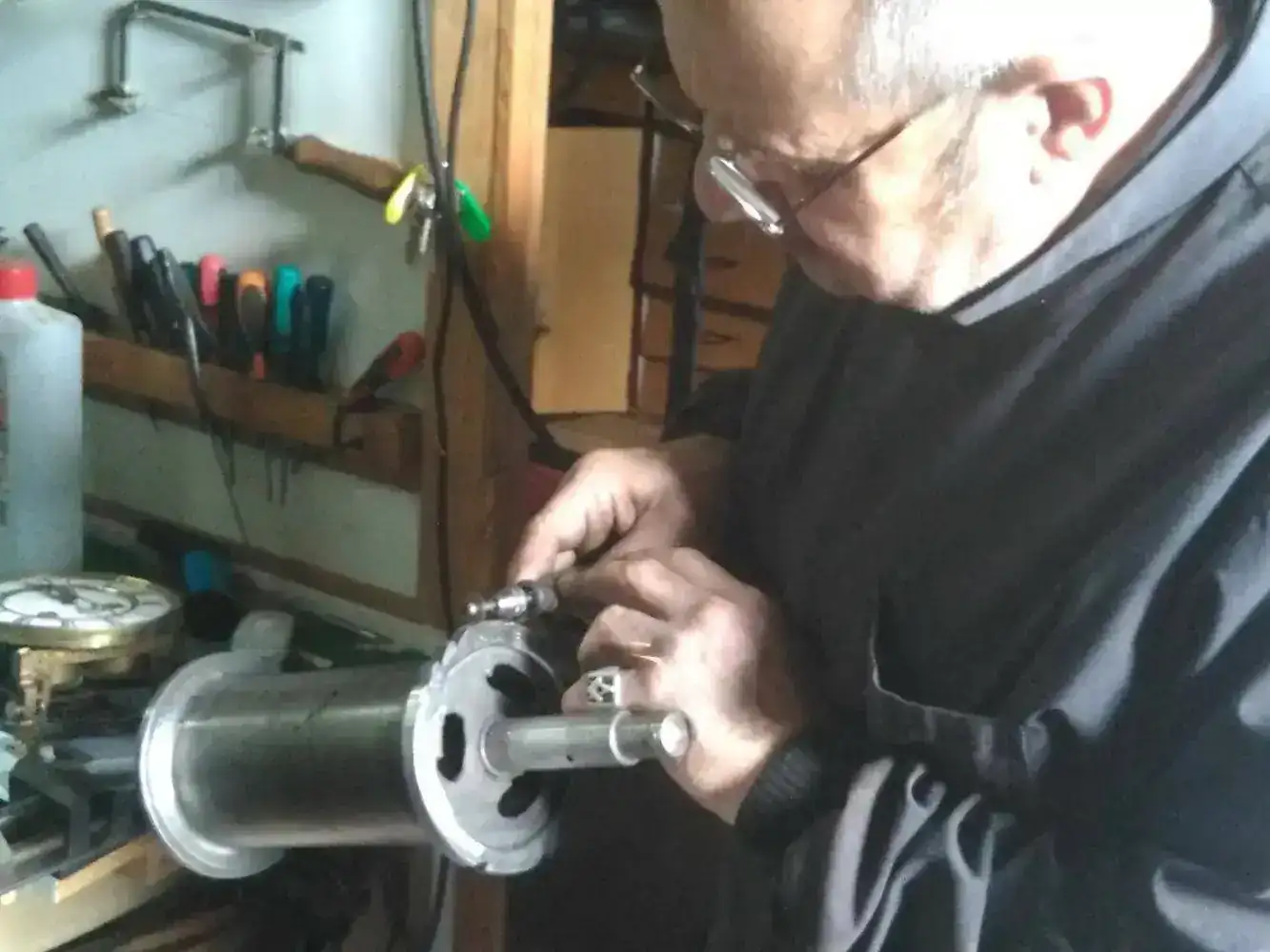

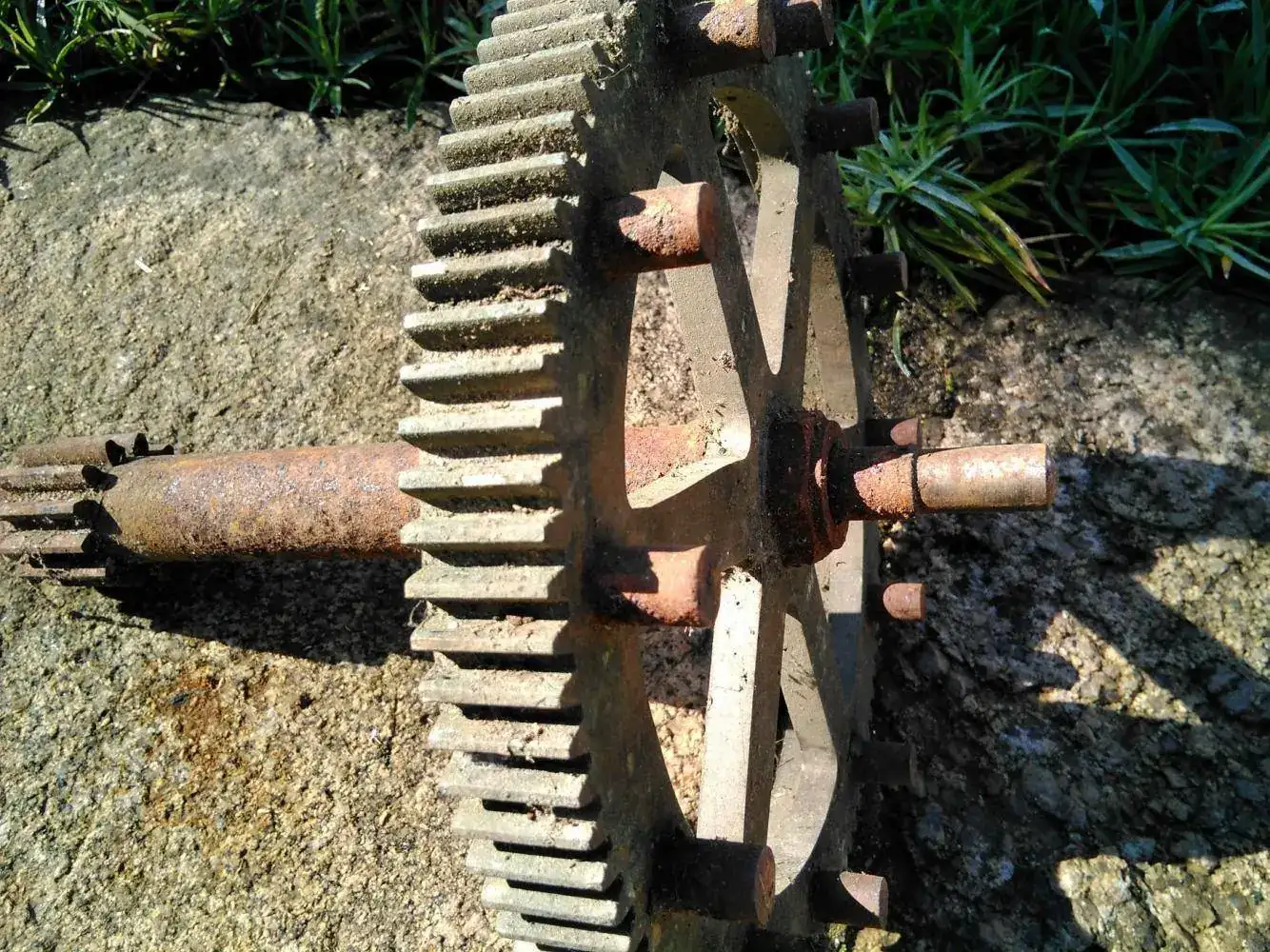

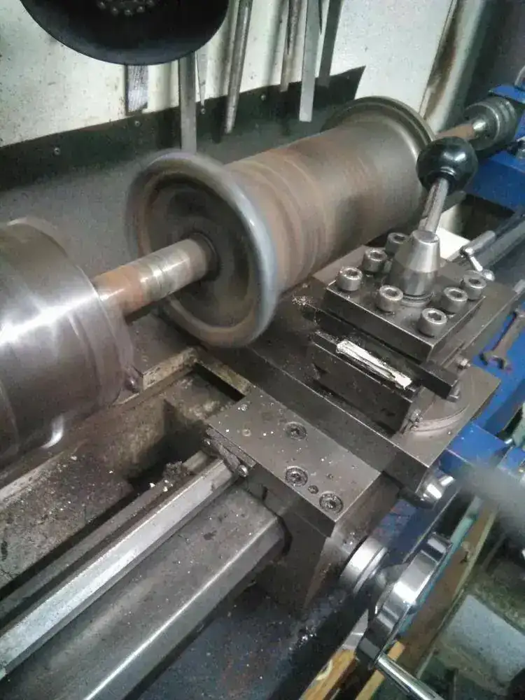

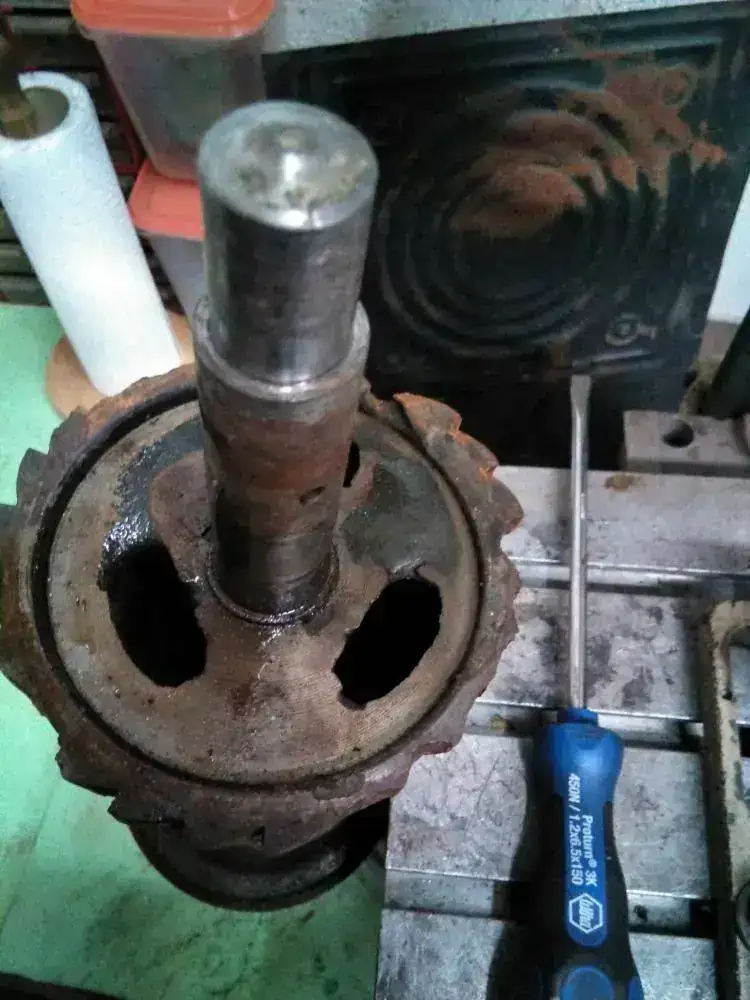

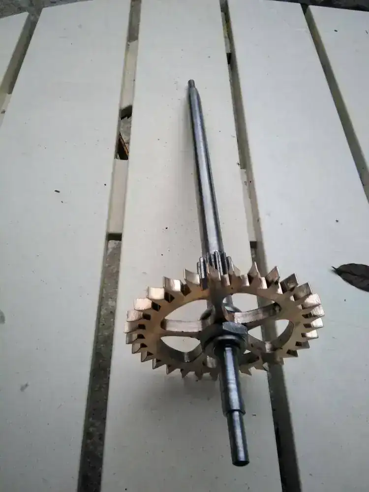

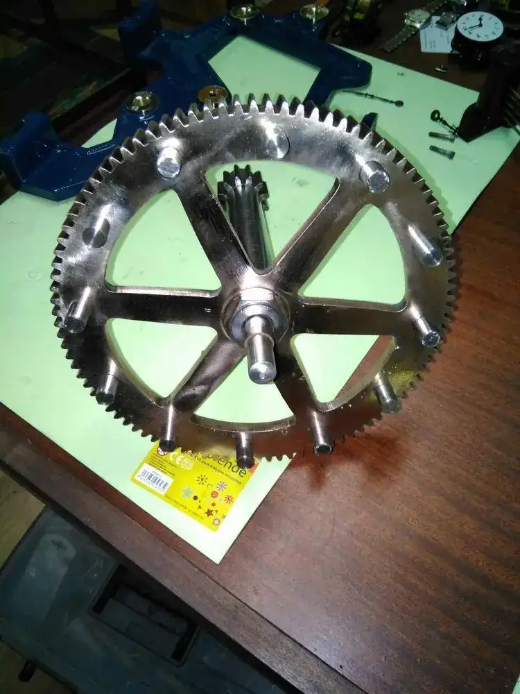

Primer problema, la rueda del barrilete de marcha le faltan la mayor parte de los dientes.
Rellenado con soldadura de hilo, rectificado en el torno y tallado de dientes

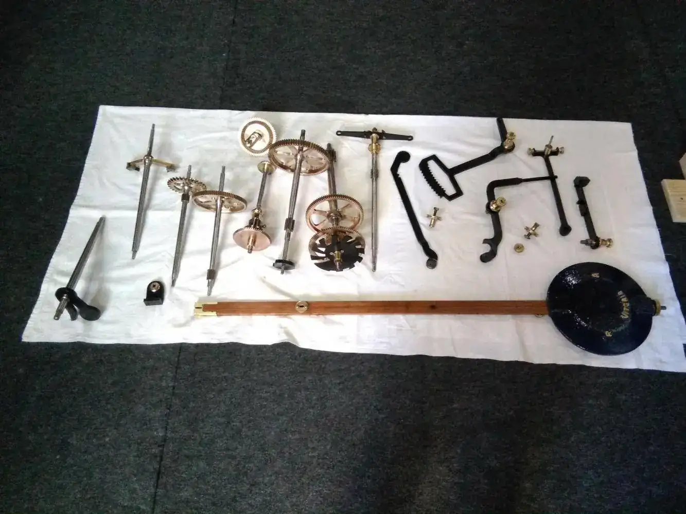

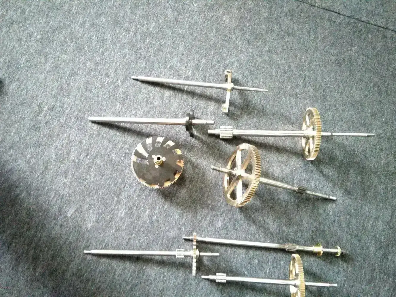

Seguimos con la restauracion.
Limpieza de piezas.

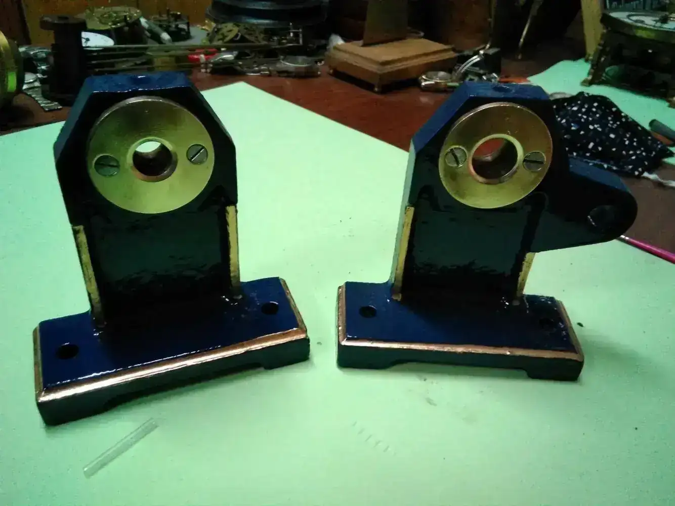

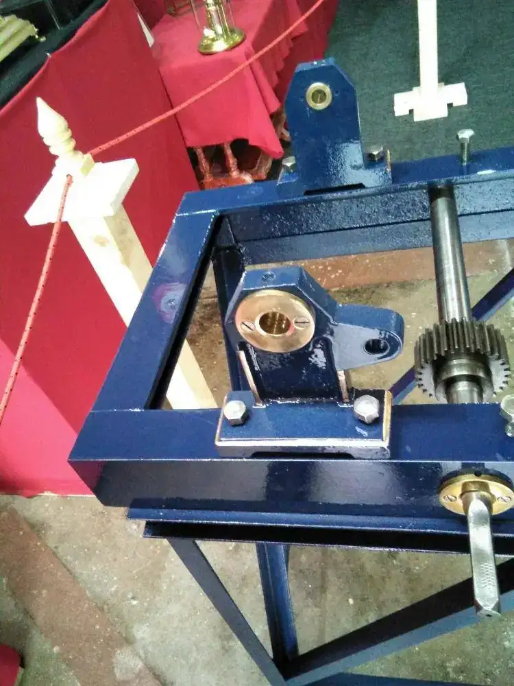

Bueno ya todas las piezas limpias empezamos con el montajeIMG_20201115_131417_830.webpIMG_20201112_120733_194.webpIMG_20201112_120806_289.webpIMG_20201120_135349_643.webpIMG_20201113_133025_461.webpIMG_20201118_124700_264.webpIMG_20201120_135421_568.webp

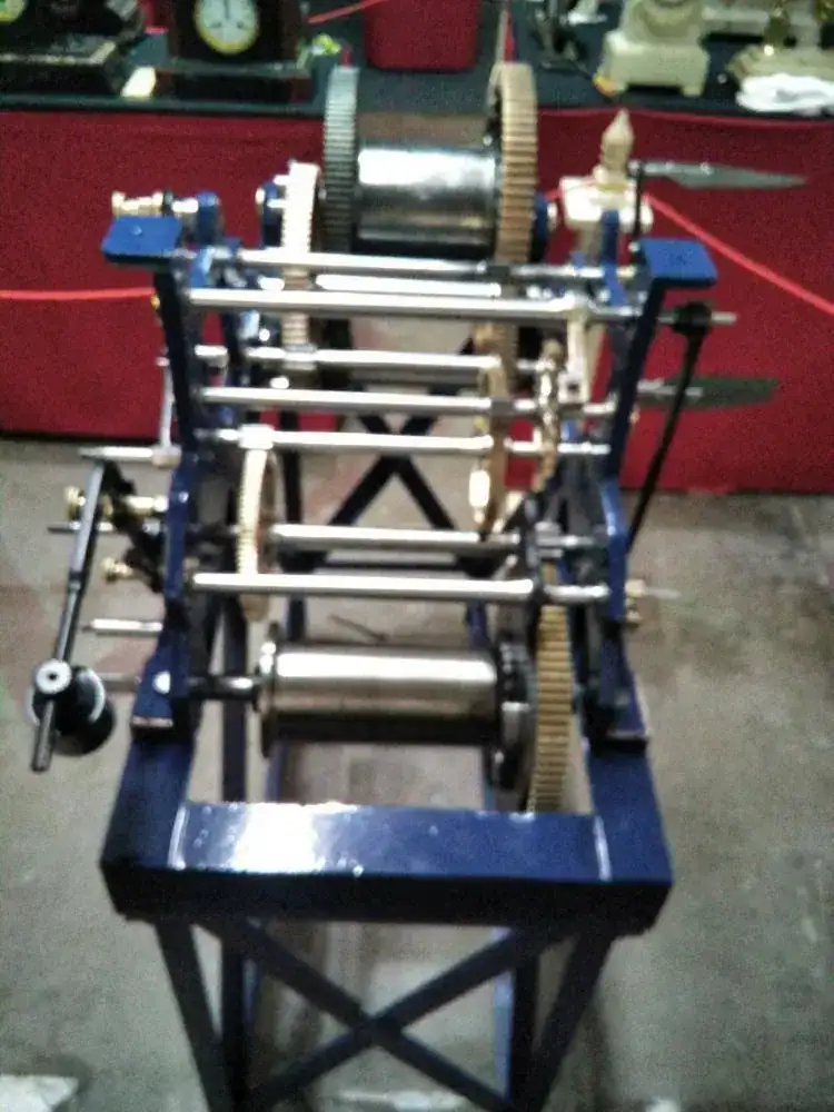

Esto esta ya casi listo, seguimos con el montajeIMG_20201123_184036_972.webpIMG_20201123_184052_270.webpIMG_20201123_184043_655.webp

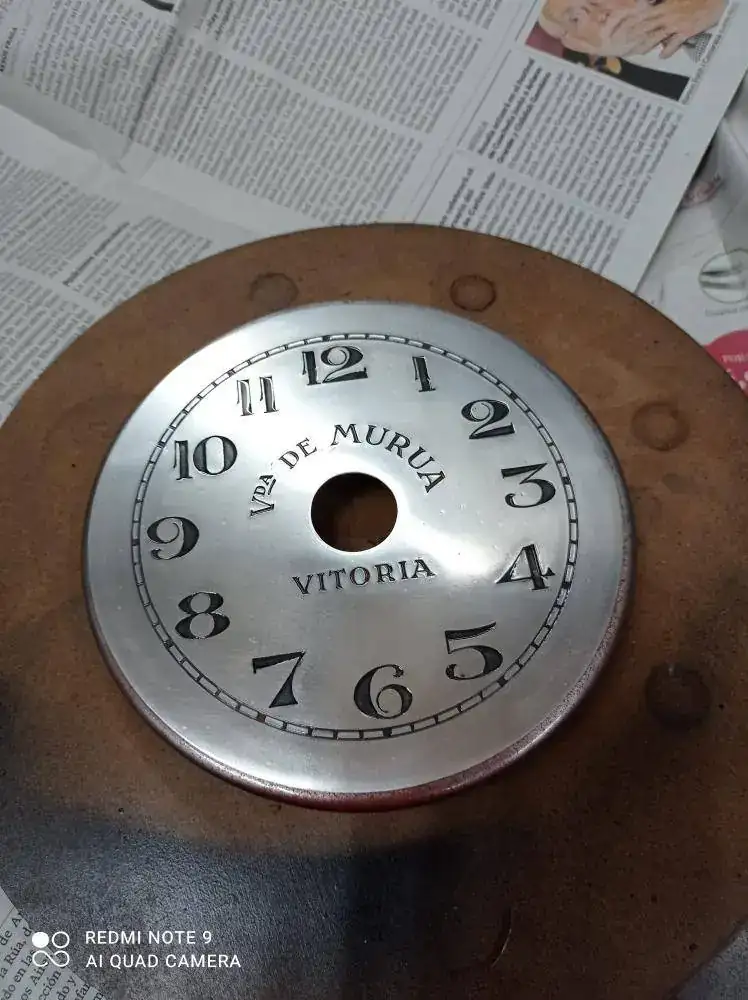

la esfera interior a sido restaurada por mi amigo Manuel, ver el antes y el despues

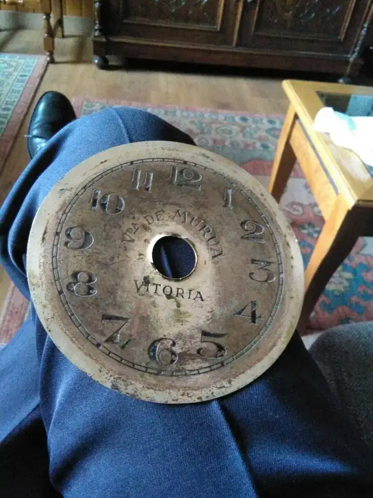

la esfera, no se que ha pasado con las imagenes.IMG_20201111_153725_244.webpIMG-20201125-WA0026.webp

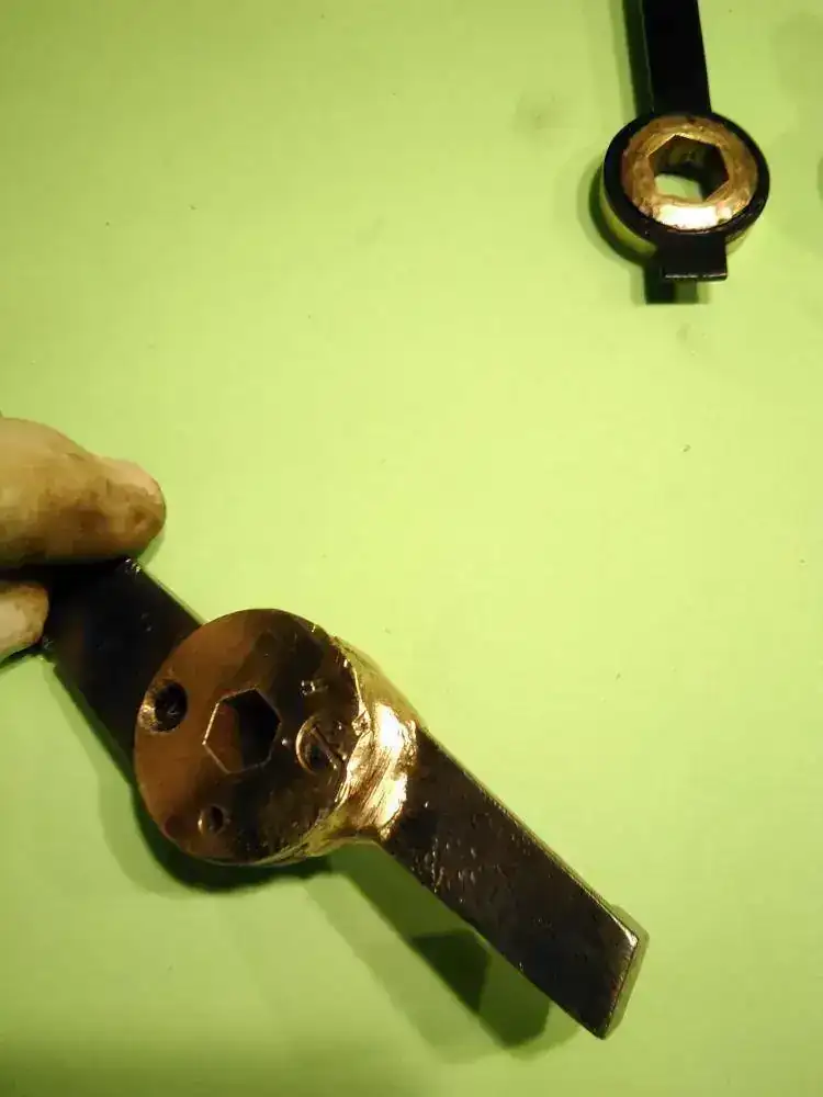

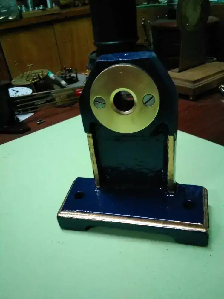

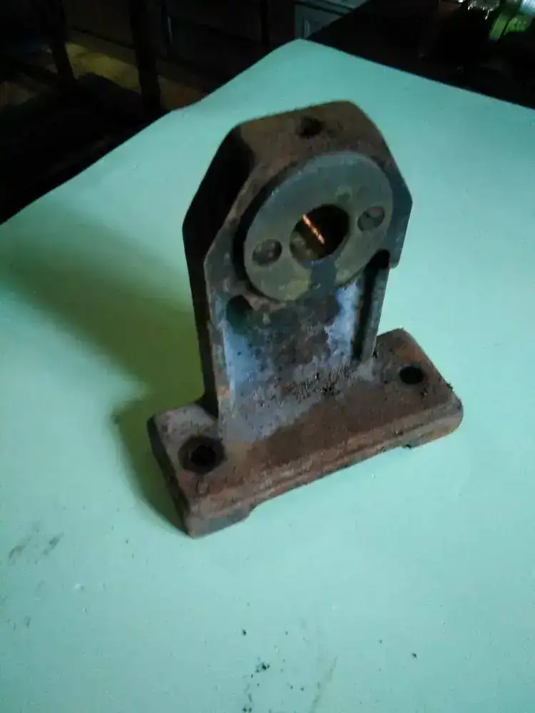

hoy deshaciendo una chapuza. en su dia soldaron con metal y de forma chapucera esta pieza, retirada la soldadura vieja la he vuelto a soldar con soldadura de hilo

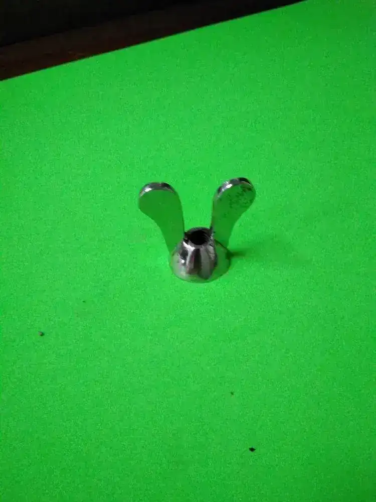

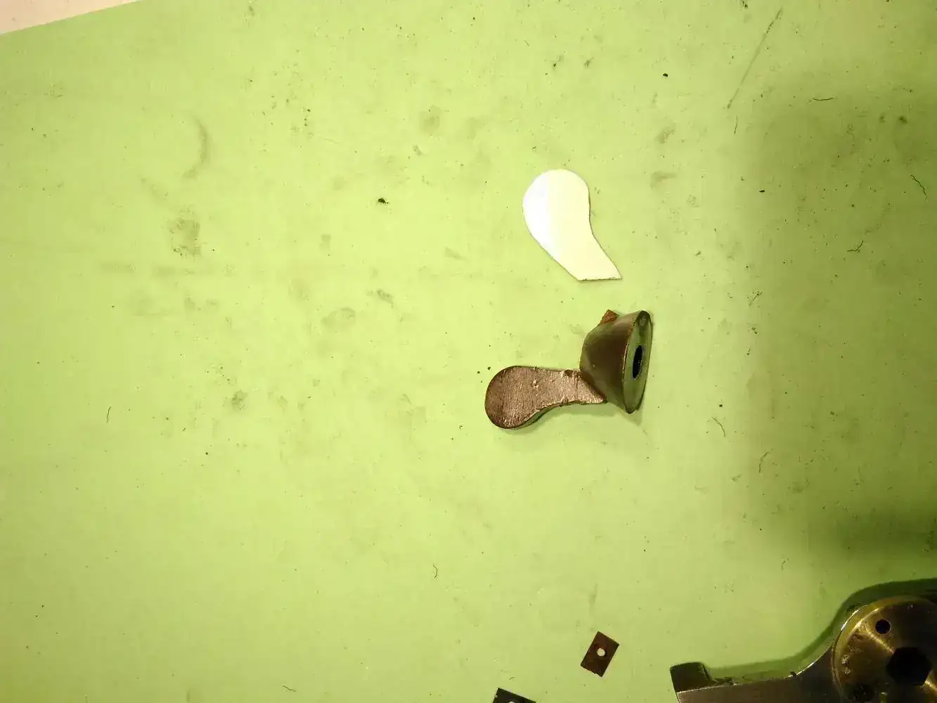

Bueno, aunque ya lo tengo en marcha sigo haciendo cositas, fabricacion de la suspension y reparacion de la palomilla de cerrar las agujasIMG_20201201_190914_481[14236].webpIMG_20201217_132946_640.webpIMG_20201219_165947.webp

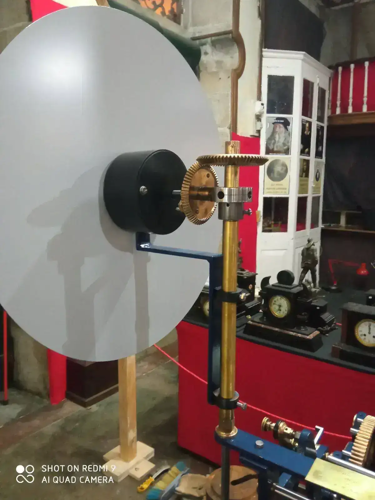

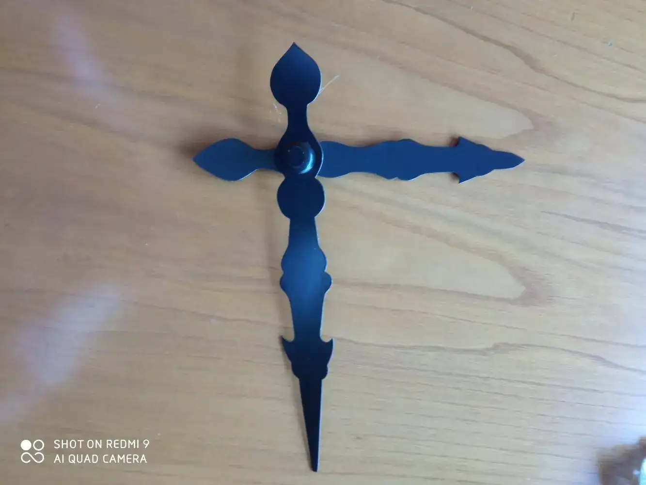

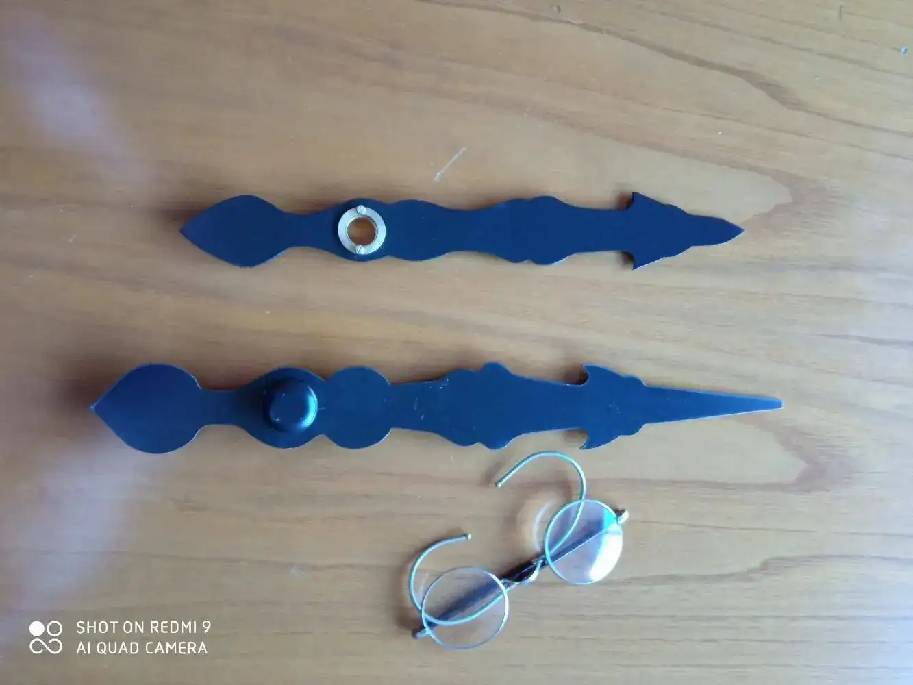

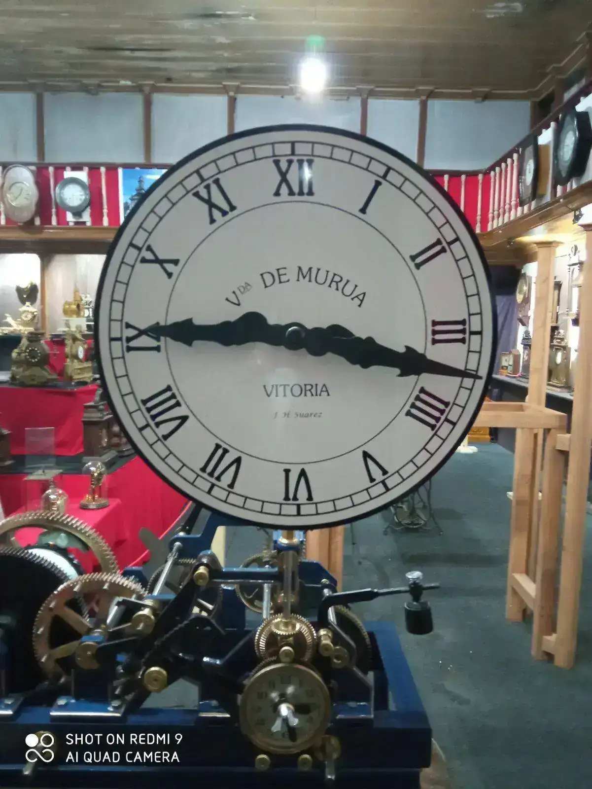

Le he hecho unas agujas para una segunda esfera en aluminio de 1,2 m/m con casquillos de latón hechas a
mano y lacadas en negro.
Le dare el acabado final una vez todo ajustado.
Reacciones: Pedro Oar

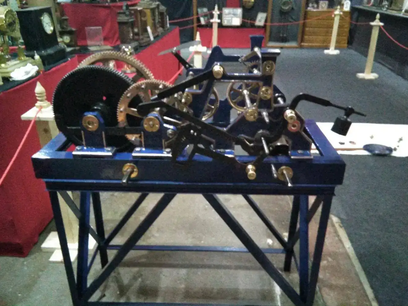

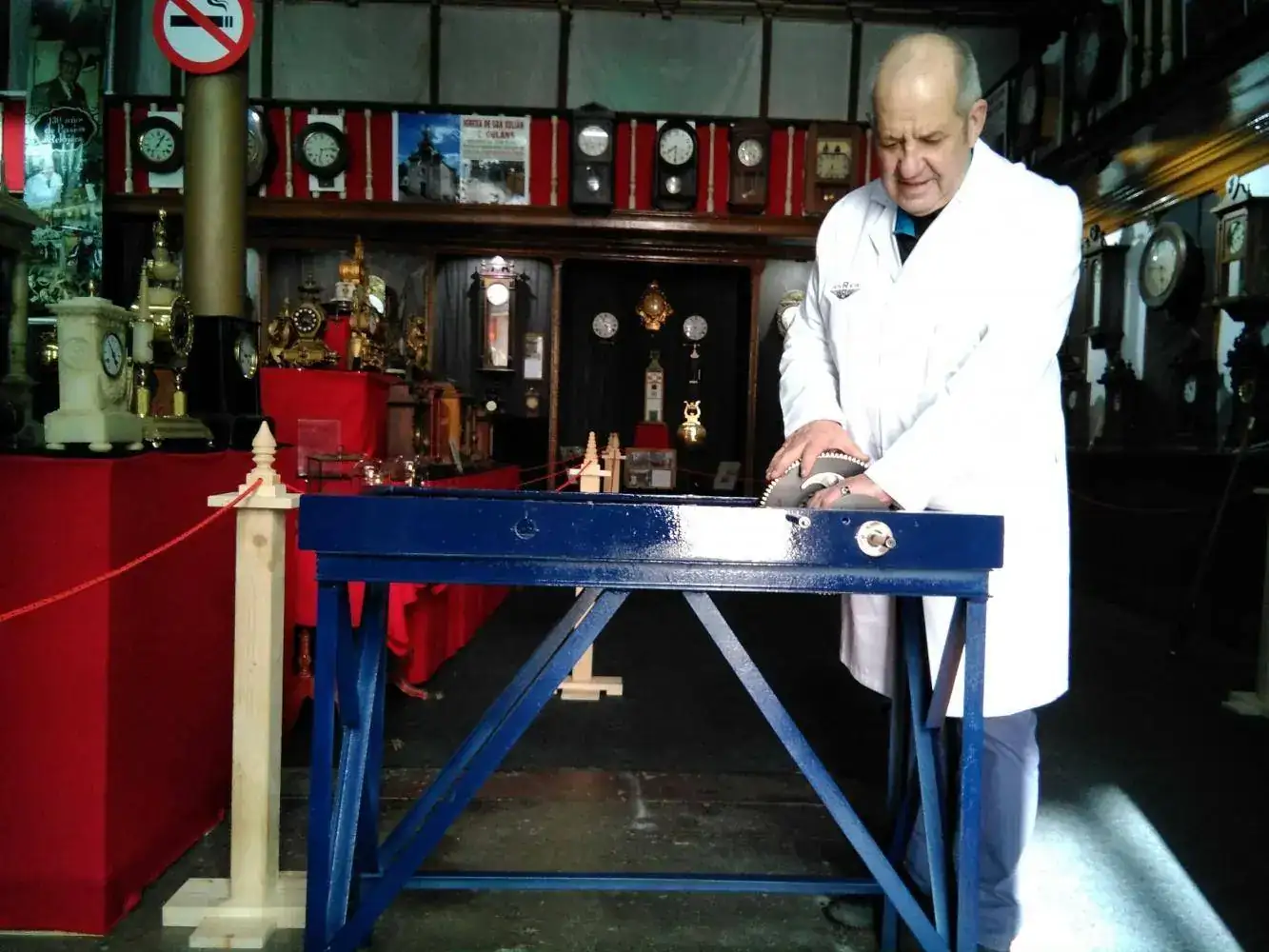

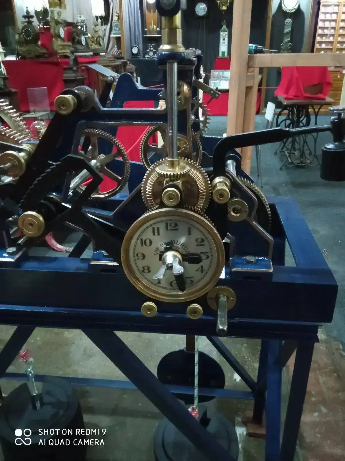

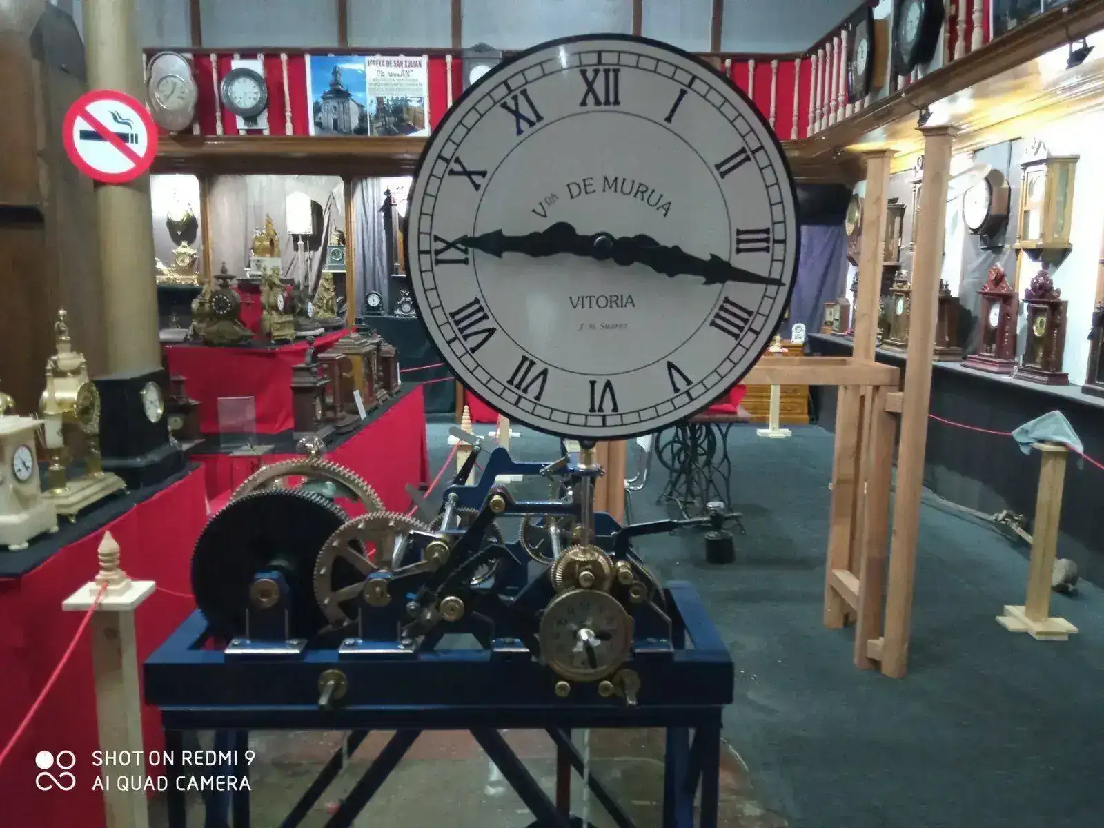

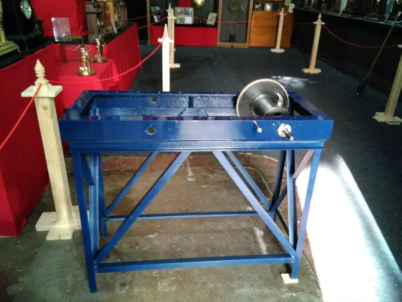

bueno ya esta terminado y en marcha Un saludo Secho

Inmejorable!...me quito el sombrero!
Tenia ganas de pasar a verlo pero la pandemia lo está poniendo dificil!
Aun estará un tiempo en el museo, de todas formas estará cerca de casa y lo visitaremos cuando vengas.
Un abrazo
