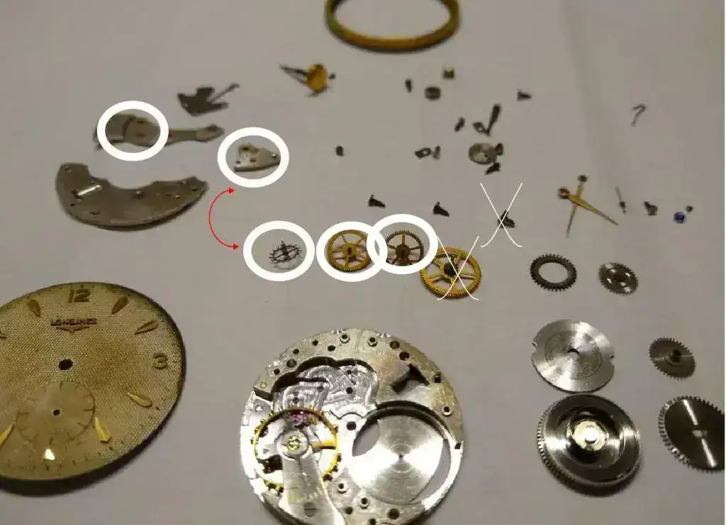

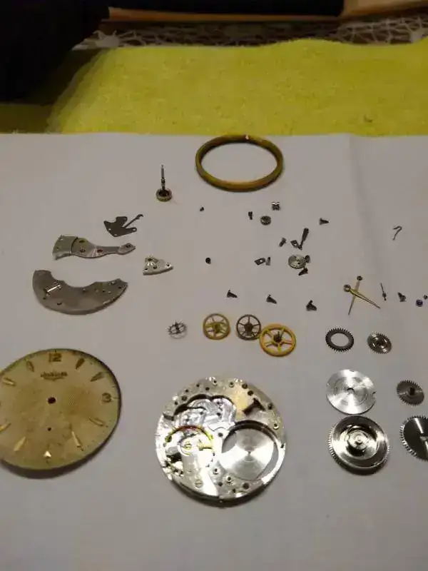

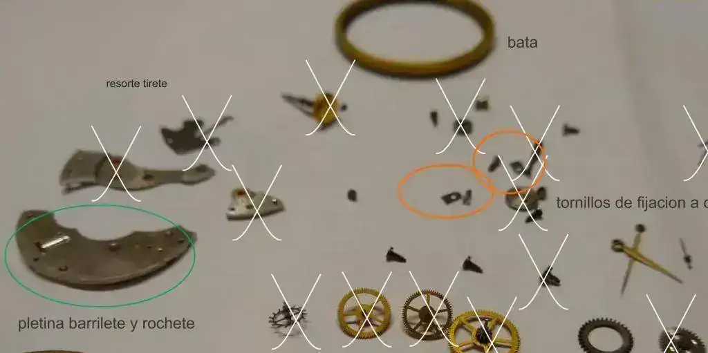

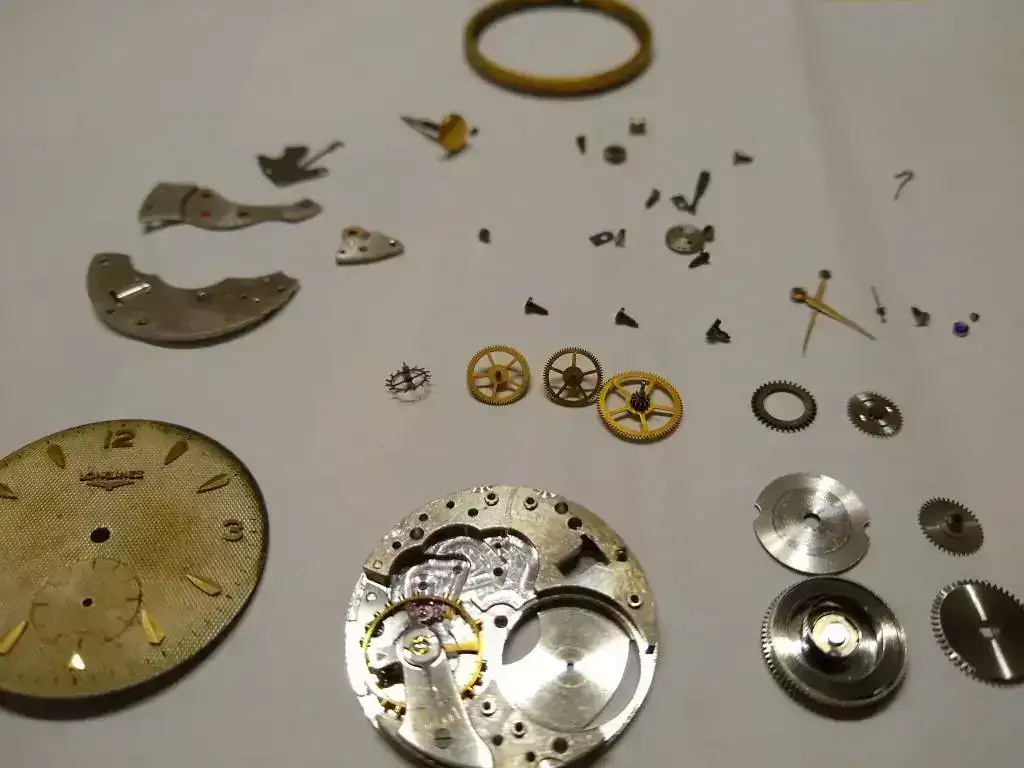

Me han regalado esto y no sé por dónde meterle mano.
Lo primero que me gustaría saber . Falta algo?
Ayuda por favor
Si llega a ser mío, a mí me faltaría una bolsita para meterlo todo y llevarlo al relojero. Y si te vas a poner a montarlo, por supuesto falta un calcetín.
No sé si así con un golpe de vista habrá alguien que pueda ver las piezas en falta.
Así de primeras, sin mirar mucho.....el áncora....
Primero quita el volante y el puente del áncora que están montados en la pletina

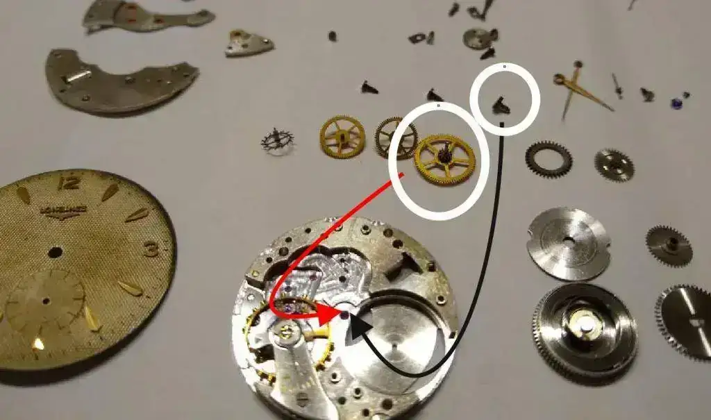

Montas la chausse con el piñón de minutos por un lado y la rueda primera ?? por el lado del rochete
Eso es el tren de rodaje, con el puente de la rueda de escape y el alargado que fija la rueda del segundero la rueda segunda y la primera de la chausse

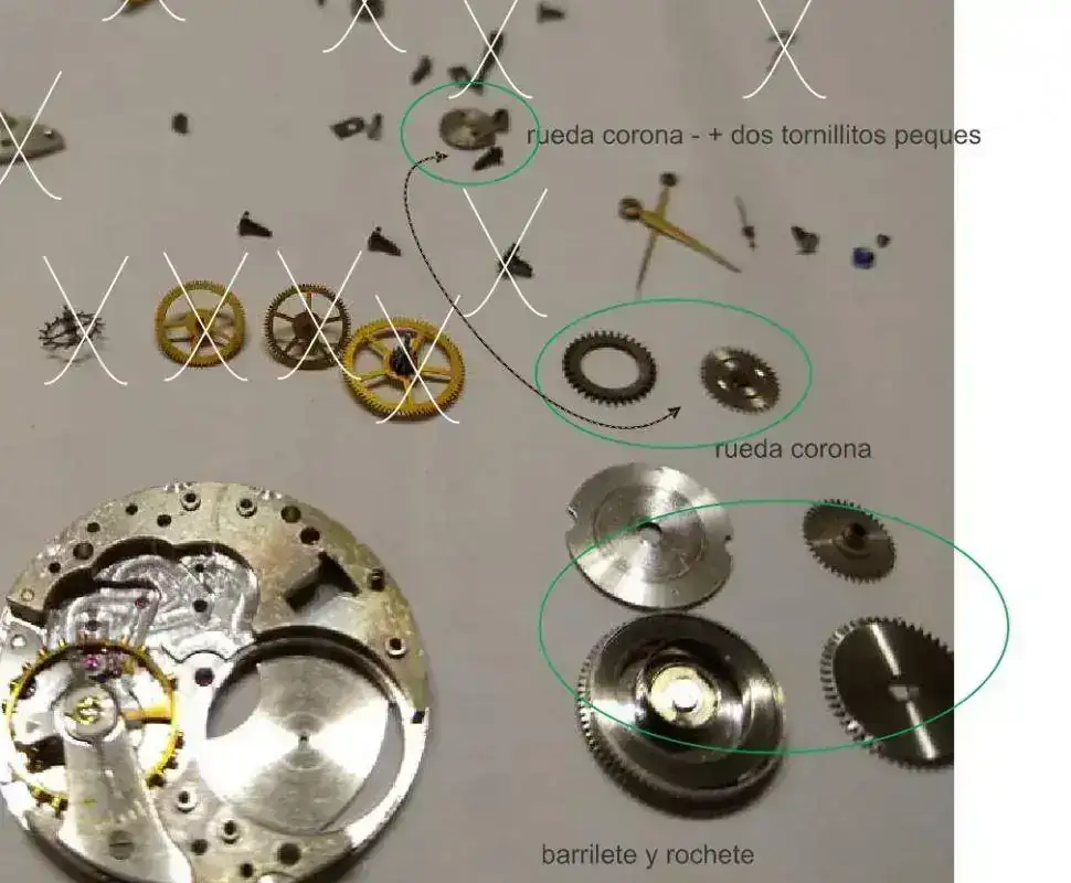

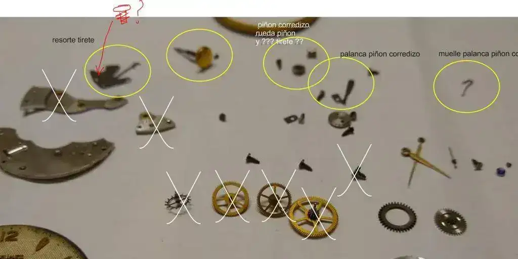

El sistema remointor, con el resorte del tirete ( busca el tirete y el tornillo del tirete que no lo veo ) la palanca del piñon corredizo, con su muellecito, el piñón y la rueda mas la tija ( el tornillo del resorte del tirete es pequeñin
El sistema de carga con barrilete, muelle real su tapa, el rochete, la rueda corona con sus tres piezas más dos tornillitos, que serán de tamaño parecidos al del resorte del tirete. El tornillo del rochete ???
La bata, los tornillos de fijación, las tres agujas, la esfera y ( LA CAJA + BISEL + PLEXI ???? )
Ah.. el pilñón de la horaria está junto al rochete...
Si no falta ningún tornillito creo que está todo...

Yo no veo tampoco la tireta.

Tengo que ver si está la tireta y el ancora

Es esa pieza que de ve arriba de la tija, y debes buscar su tornillo, es un tornillo alargado con un poco de rosca en un lado y una especie de aro intermedio,, por cierto.... Edito porque yo creía que tú también tocaba relojes y creía que preguntabas para montarlo, pero creo que el consejo de Zappp es más acertado.

Yo no sé mucho pero con estos buenos maestros lo conseguirás, si no falta nada que está por ver, el calibre si no he visto mal merece la pena .

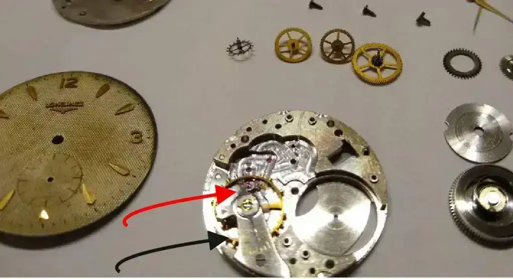

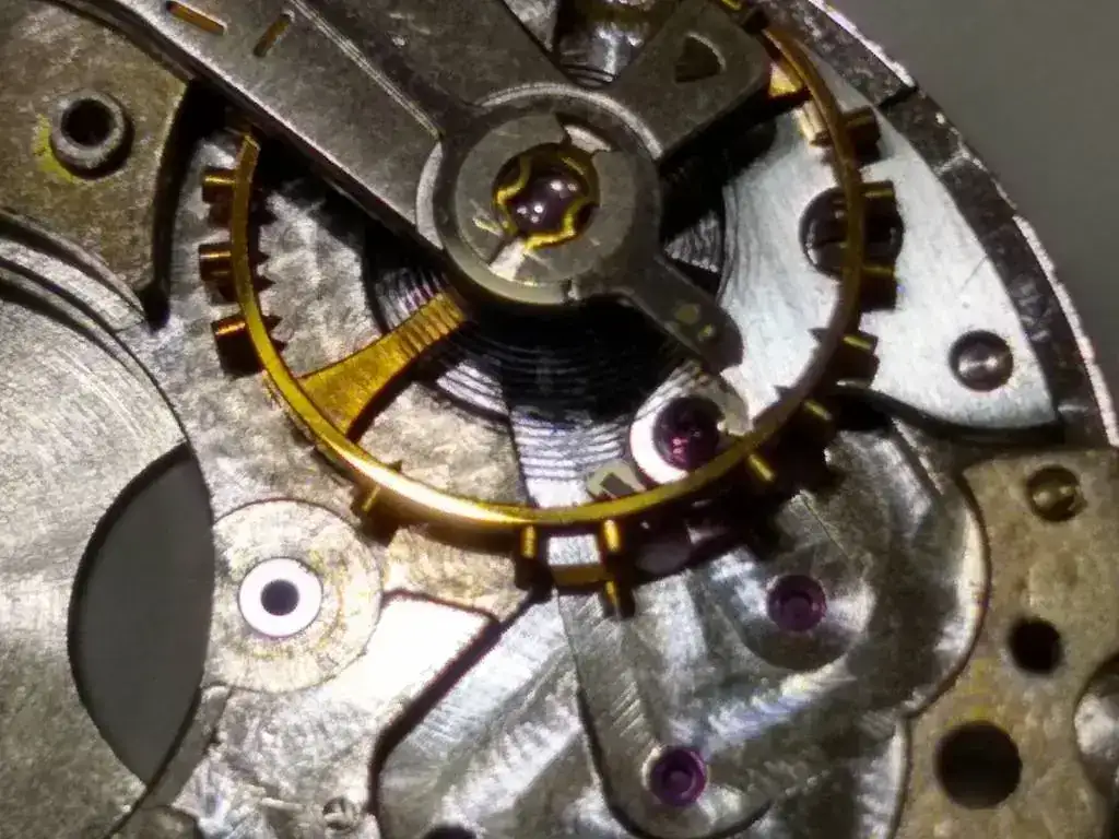

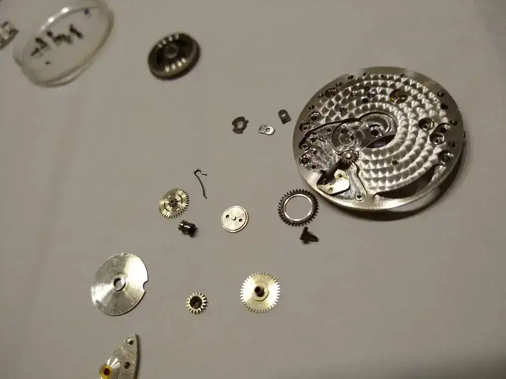

A ver, el Áncora está puesta, y el tirete/a no lo veo. Lo veis vos?
Bingo

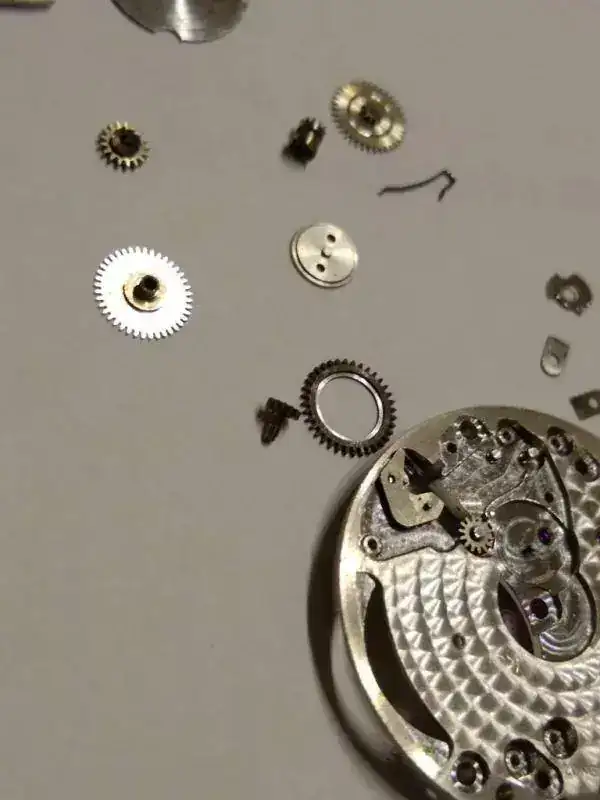

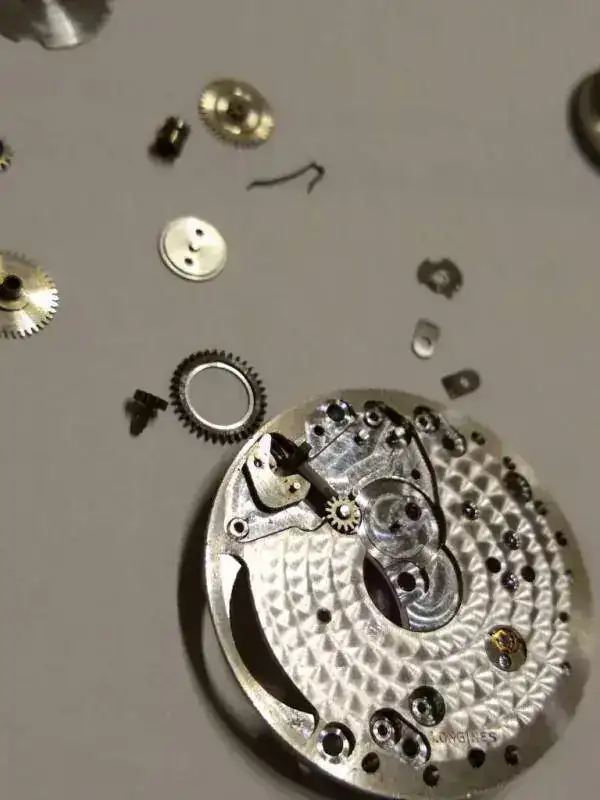

Me parece que Vicente no ha nombrado el trinquete cuando ha comentado el sistema de carga. Yo no lo veía en las primeras fotos, pero si lo veo en las últimas que has puesto, sin embargo lo que no veo es el muelle que debe mantenerlo en posición.

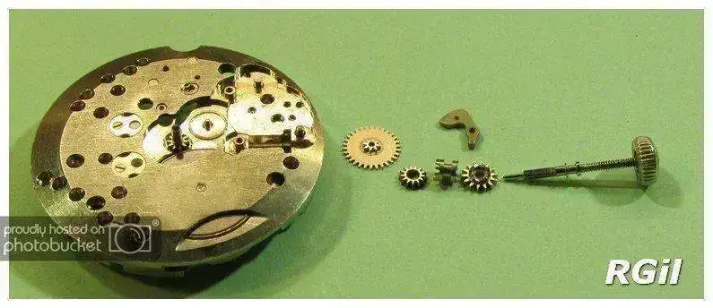

Tampoco nombré las dos ruedas que engranan el piñón corredizo con el cañón de minutos y que si están.
Suponía que el trinquete estaría puesto en el puente del barrilete. Esa pieza, muchas veces, yo no la desmonto cuando limpio si no veo óxido o mucha suciedad, y puede que siga ahí puesto, aunque el puente está boca abajo para verlo bien.

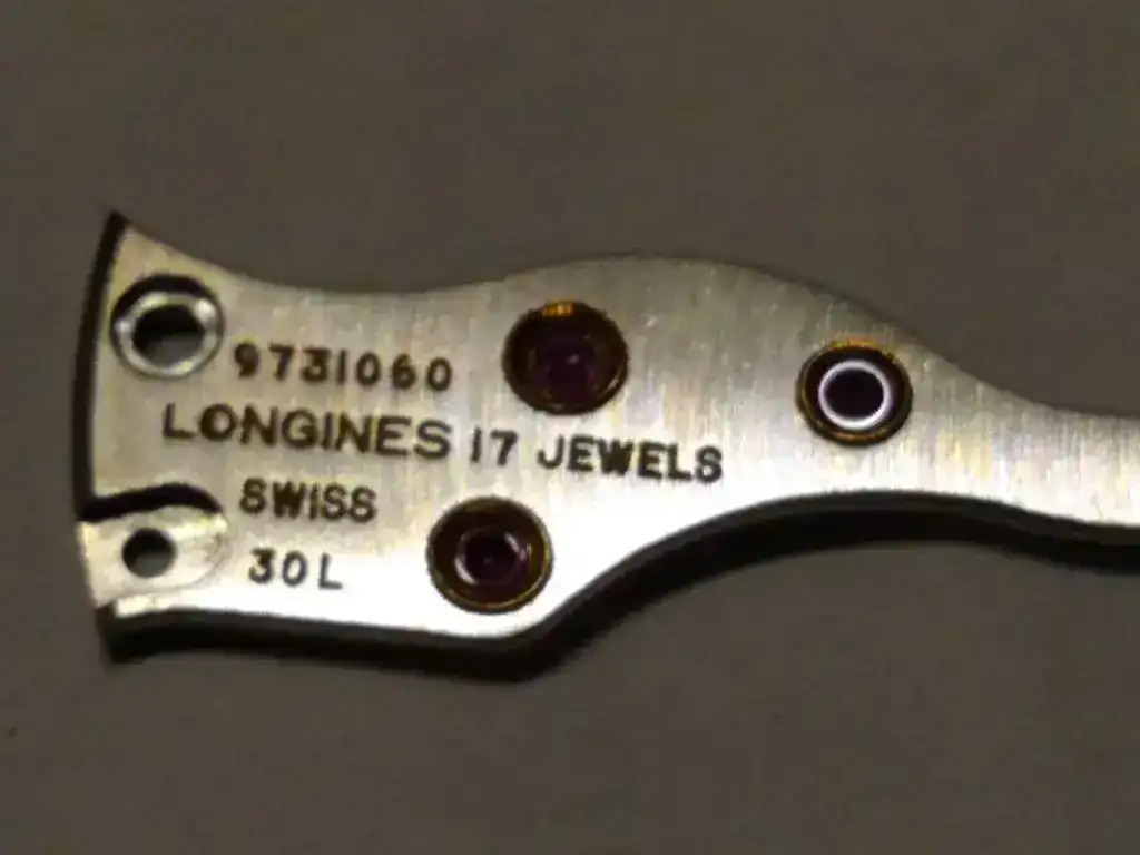

Buenos días Cesc, puedes poner el despiece completo de este calibre? Gracias
