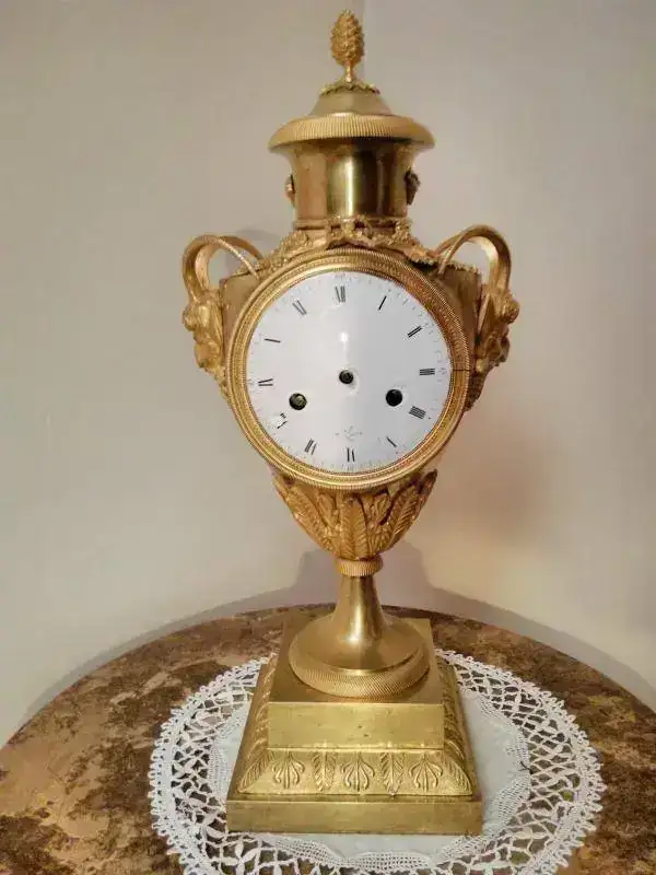

Hola a todos,
es la primera participación en el foro y quería pediros vuestra ayuda u opinión con un sobremesa.
Lo desconozco casi todo en relojería, pero hace unos meses me tocó en herencia un reloj antiguo de bronce en mal estado de conservación. Por desgracia tras llevarlo a dos relojeros clásicos de Madrid, me han comentado q es irreparable ya q le falta la rueda de escape. Me da mucha pena.
He adecentado la caja de bronce y he hecho pequeños arreglos q hacen q ahora este más presentable.
Peron sin agujas el aspecto es poco atractivo así que quería saber donde podría adquirir unas que pudiera acoplar al reloj. Su función será solo ornamental. ¿Dónde os dirigiriais?

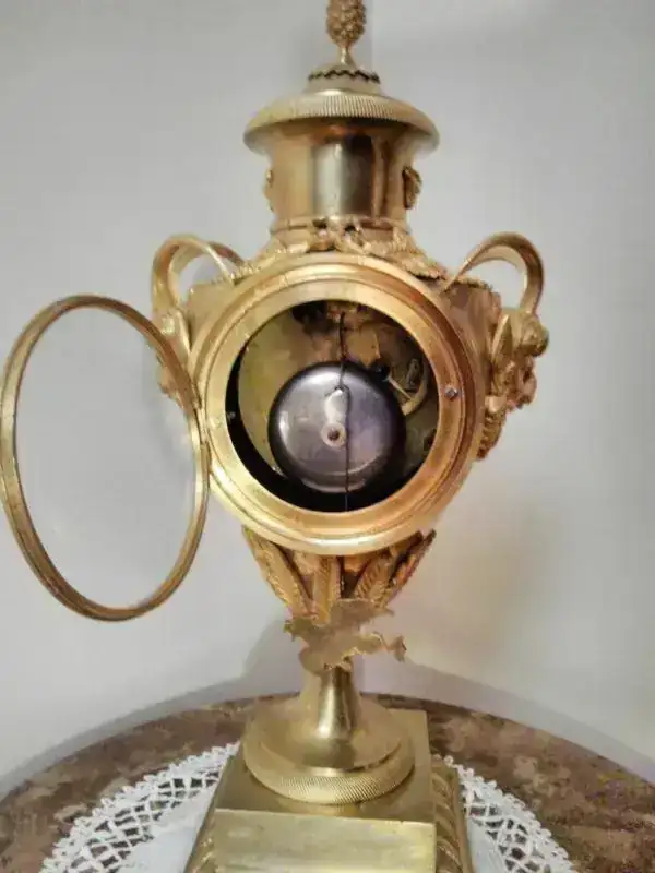

He buscado como loco algún otro ejemplar en Internet y he localizado el rastro de 3 copias similares pero de artesanos diferentes y con maquinarias algo distintas. La datación que hacen es 1810 aproximadamente (Imperio).

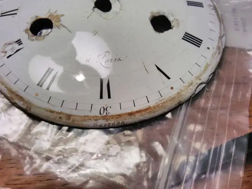

En mi reloj no he localizado el autor. En la esfera aparece "a Paris" (o "a Paria"). Al desmontarlo apareció en el borde de la esfera un tal Guernon, del que nada se ni he localizado.
Agradeceré cualquier comentario u opinión sobre el reloj.

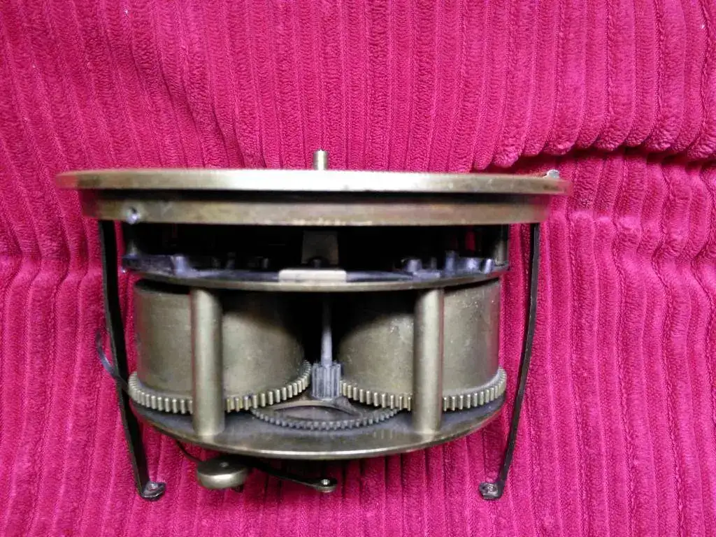

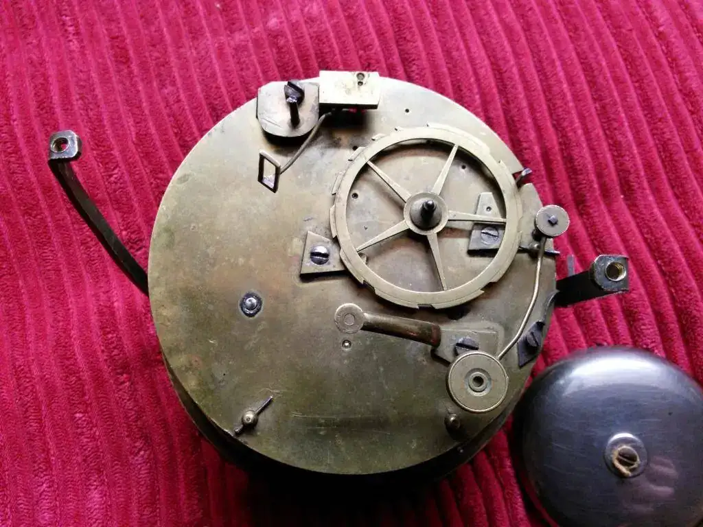

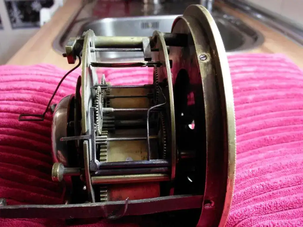

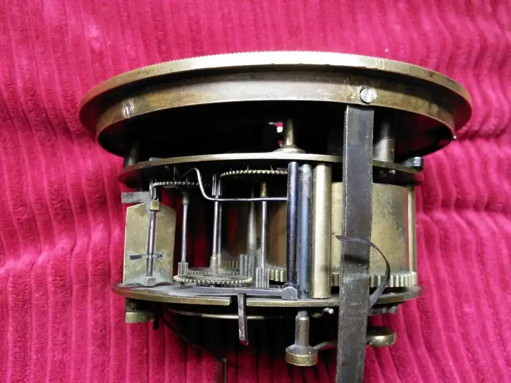

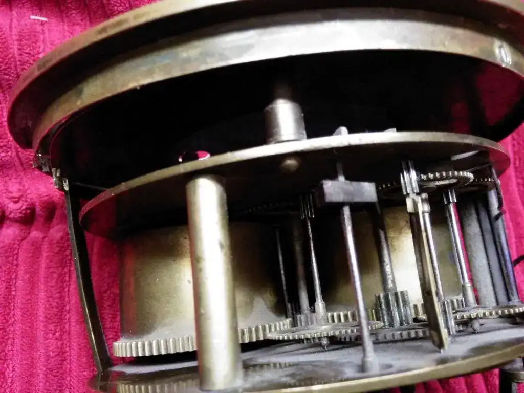

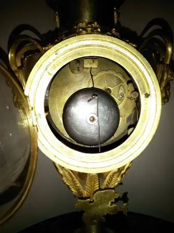

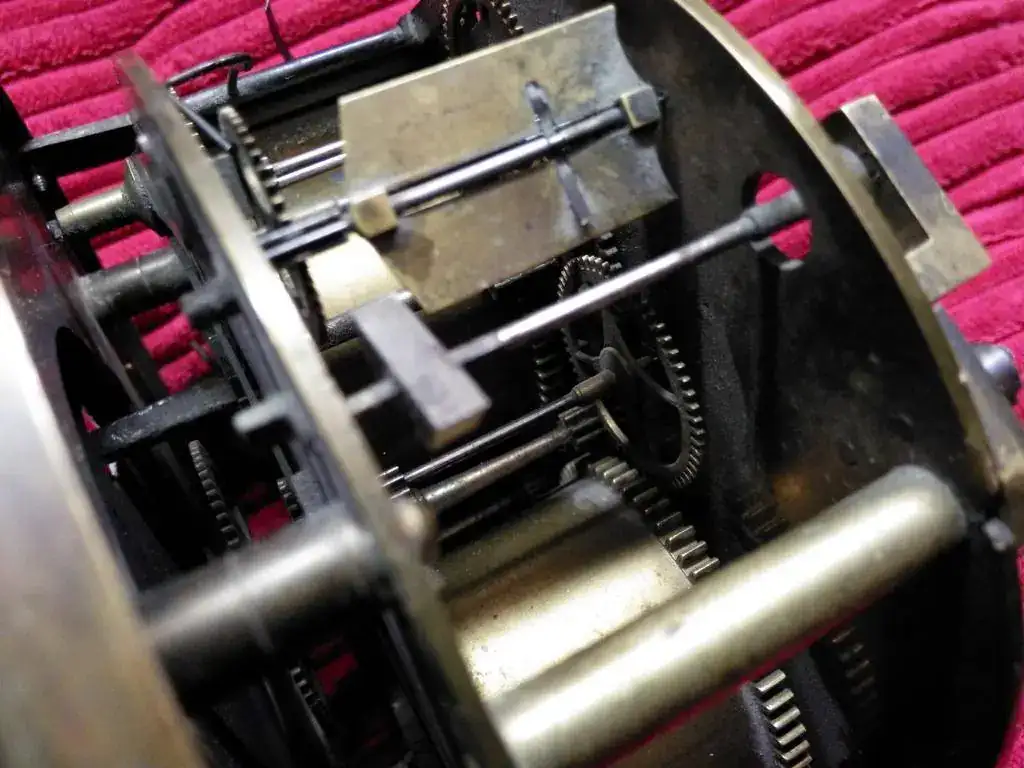

He hecho unas fotos a la maquinaria por dentro:
¿A dónde me debo dirigir para hacerte con una agujas que puedan adaptarse al reloj?

Hola Javier, creo que deberías considerar la propuesta de Oses, es bueno en esto, a mi ya me ha reparado varias cosas y te aseguro que quedé contento. Puedes confiar en él. Tiene medios para hacerte la rueda de escape y el eje, así como proporcionarte unas bonitas saetas, y no es caro.
Este es un reloj importante y merece la pena gastarse dinero para devolverle todo el esplendor que tuvo en origen, pero teniendo en cuenta cómo está la esfera yo optaría por comprar una máquina completa y en buen estado.
Este modelo de máquina no es fácil de encontrar, pero en Ebay francia puede salir alguna aunque seguramente tendrás que esperar meses hasta encontrarla. Es importante que corresponda a este modelo, si es posible con agujas como las que llevan los ejemplos que has puesto, con el diámetro de encastre y la profundidad de la máquina correcta.

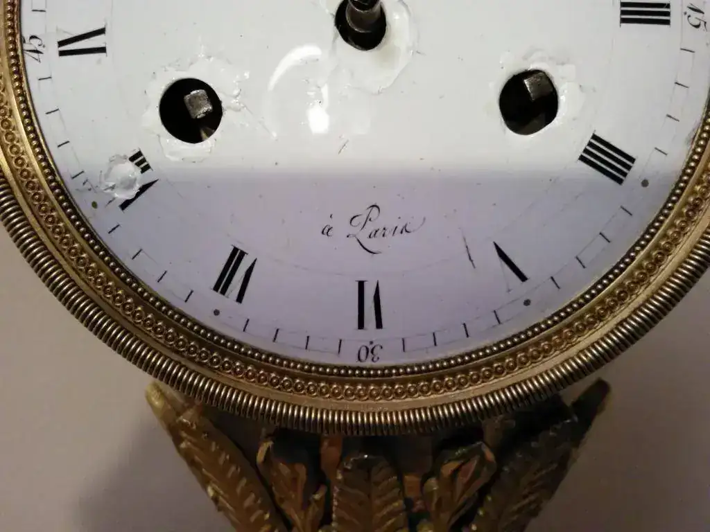

Esa esfera parece que tiene los agujeros de darle cuerda y el del centro modificados como para intentar ajustarle otra máquina de dimensiones algo diferentes de la original. No sé si será un efecto óptico de la foto, pero eso parece.
Aunque consiguieras reparar la máquina y que funcione, esa esfera en un reloj de esa categoría es como un coche de lujo con la chapa llena de golpes.
Si fuera mío esperaría hasta encontrar una máquina igual a la original aunque tuviera que buscarla durante mucho tiempo, pero al final tendría un maravilloso reloj en condiciones.

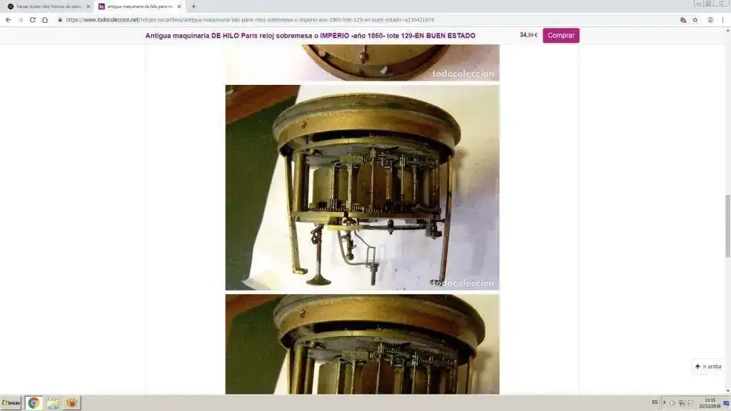

Visita esta pagina en TODOCOLECCION por si te pudiera servir

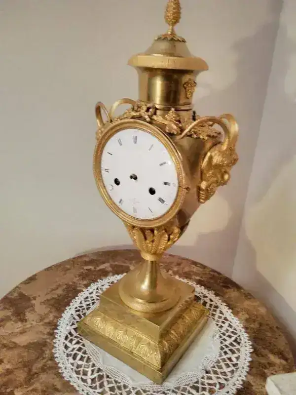

yo mas bien diria que este reloj pertenece al periodo directorio, unos trece años antes del periodo mencionado, sus agujas son inconfundibles y dificiles de encontrar sobretodo a buen precio, la esfera realmente es mejorable, la opción de oses es muy interesante, un gran y bonito reloj..saludos
viendo bien la maquina de imperio nada de nada, parece anterior incluso al reloj parece una luis xvi o principio de directorio..

La esfera está muy golpeada, he utilizado un esmalte sintético (para baños) que disimula algo, pero el tono de blanco es difierente y tendré que retirarlo y volver a poner, mezclandolo esta vez con algún toque de tinta que se asemeje más al blanco de la esfera. Mi idea era pintar de nuevo sobre el esmalte uno de los números romanos que faltan.... ya ya se, que el resultado no creo que pase de un "aceptable"
Sobre los agujeros de bocallave modificados, no se, uno de ellos no es muy redondo y tiene un aspecto más cuadrado. Es posible que el artesano original hiciera los agujeros no muy precisos y tuviera que hacer una pequeña rectificación en uno de ellos.

como verás en este enlace aparece un ejemplar con la misma caja y cita como bibliografía (traduzco)
Precisamente éste péndulo está reproducido en "La Pendule Francaise" Pierre Kjellberg en p 377. Aunque no he tenido acceso a esta publicación que podría dar alguna pista más.
Dices que la maquinaria podría ser anterior, lo cual es posible. Es curioso, pero yo (sin tener ni idea) había llegado a sospecharlo, ya que al comparar las maquinarias de dos de las copias de los hiperenlaces encontré diferencias (ej. el áncora) y, sin embargo, encontré menos diferencias con un reloj de la época Directorio:
https://www.gslr-antiques.com:443/fr/boutique/pendules/pendule-vase-directoire.php
En este caso es una caja también en bronce, con faunos, forma de copa, etc., con firma "a Paris", pero de un aspecto más antiguo que mi caja. Pero la maquinaria es muy parecida. En conclusión parece una maquinaria Directorio en una caja más Imperio. Curioso, muy curioso,... esto es cada vez más divertido.
Gracias por tus comentarios,
Javier
Cuando se realizó el reloj seguro que estaba perfecto y los agujeros de las bocallaves coincidían exactamente. Si ahora está modificado indica que la esfera o máquina, o ambas no son las originales y para que se pueda dar cuerda han tenido que agrandar el agujero de la bocallave, y tal vez también el del centro.
Si pones una foto de la parte posterior de la esfera tal vez se vea algo que indique que no pertenecía a esa máquina.

Hola Oses,
tengo localizadas tres pequeñas piezas que deben de pertenecer al éste reloj.
La platina es con seguridad una parte del péndulo y las otras dos sospecho que son partes de la suspensión de hilo. Pero no estoy seguro. La pequeña polea se rosca en el eje que aparece en la foto que está hueco.
Javier
