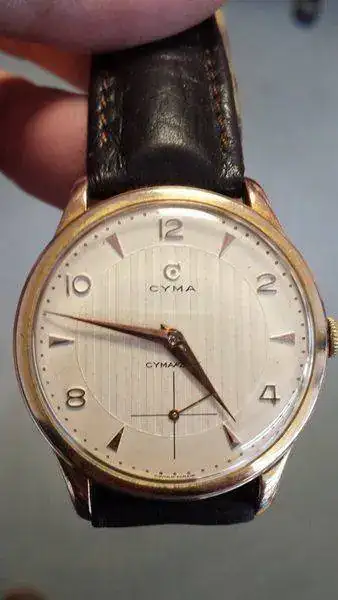

P.D.: Una fotito del susodicho, que no se diga...;-)

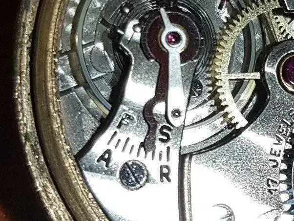

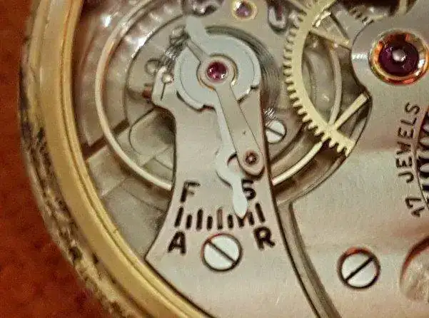

Hilas muy fino, no creo que fuera capaz de quitar/poner un segundo, jejeje...Mira, en mi caso, como dije en el primer post, hice tres ajustes consecutivos. Partí de un +(55-60); tras el primer ajuste se quedó en +(28-30); tras el segundo en +(8-10); tras el tercero y final en los parámetros de las imágenes del primer post, en torno a un +2. Sólo tengo imágenes de la raqueta tras el primer ajuste y tras el último, y en el punto de partida creo recordar que estaba bastante ajustada a la marca central.
Tras el primer ajuste:
Tras el último:
Osea, que en este caso, se podría decir a nivel orientativo que cada marquita viene a ser medio minuto. De centro a centro de cada marquita, claro, porque aquí el ancho de cada marca es casi mayor que el espacio entre una y otra, jeje...Para mí lo más crítico fue el primer ajuste, porque iba completamente a ciegas: no lo había hecho nunca, no sabía cuánto tenía que mover la raqueta y no tenía un cronocomparador para ver el resultado del ajuste de forma inmediata y precisa. Luego ya, sabiendo el efecto que tuvo ése, el resto fue cuestion de afinar. En el tercer ajuste, como puedes imaginar, la moví muy poco. Una pena que no le hice foto, pero bueno...
