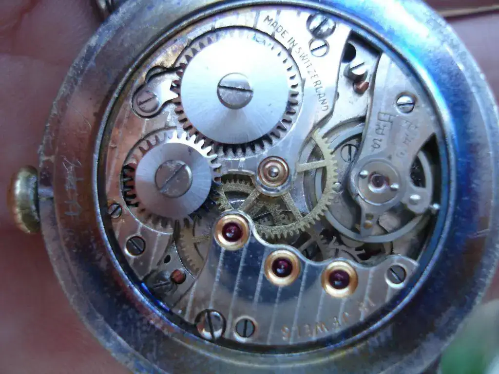

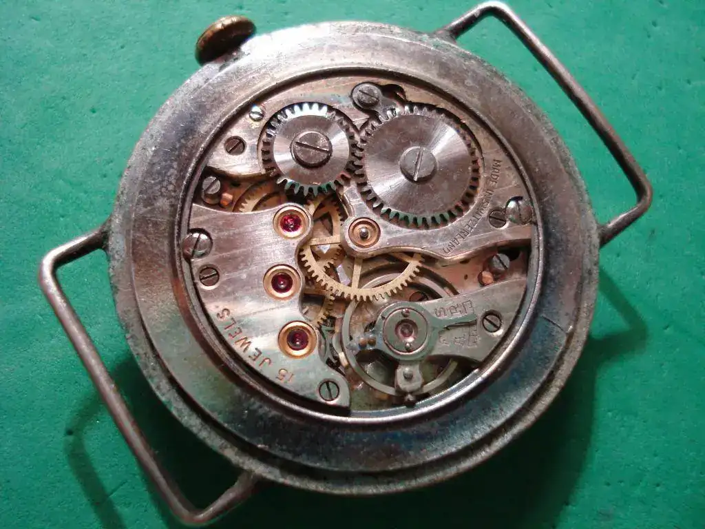

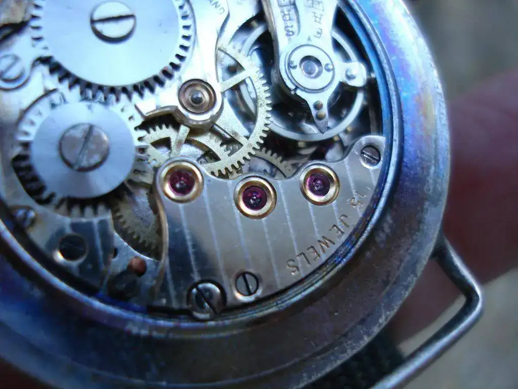

D. Luis dio en el clavo con el calibre, porque en la máquina no lleva inscripción alguna salvo el nº 29 bajo el volante, que ni idea de lo que significará...
Es este:

Aunque este de Ranfft lleva incabloc. Será porque es posterior al mío ???

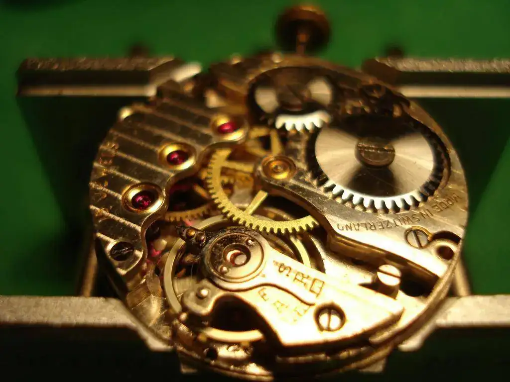

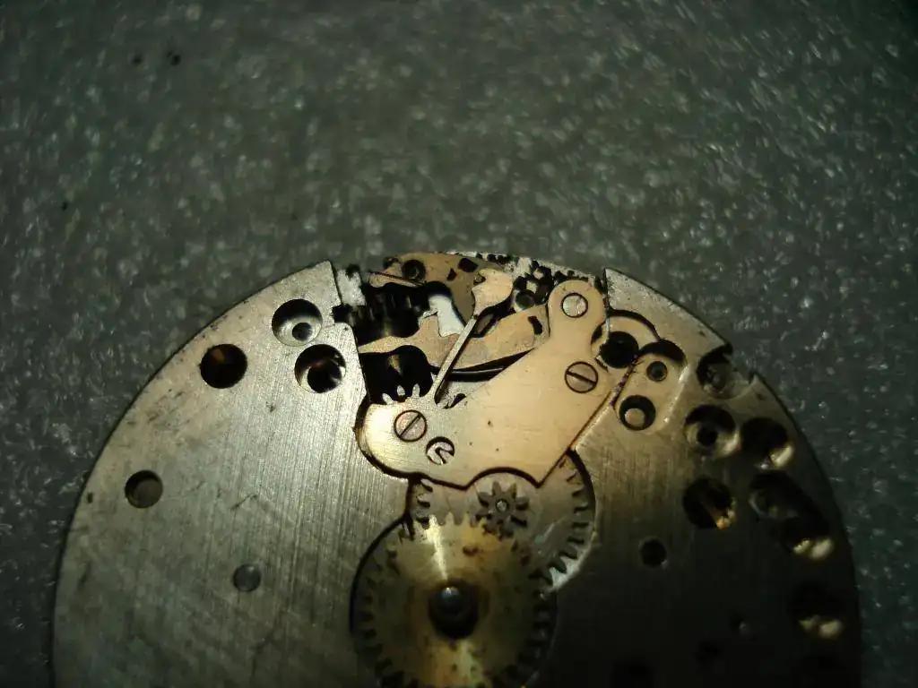

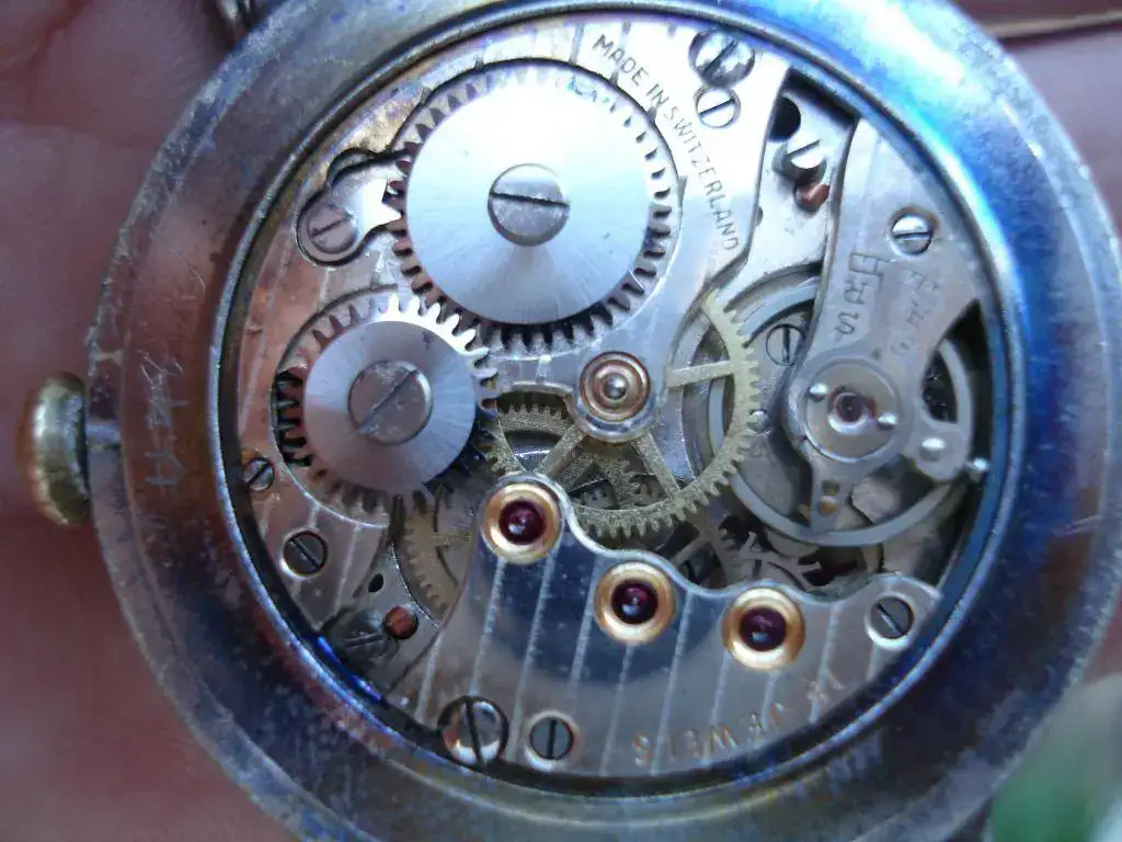

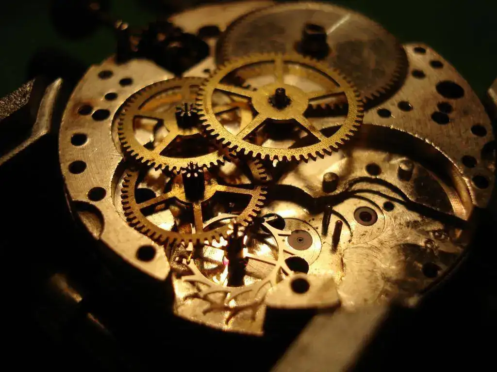

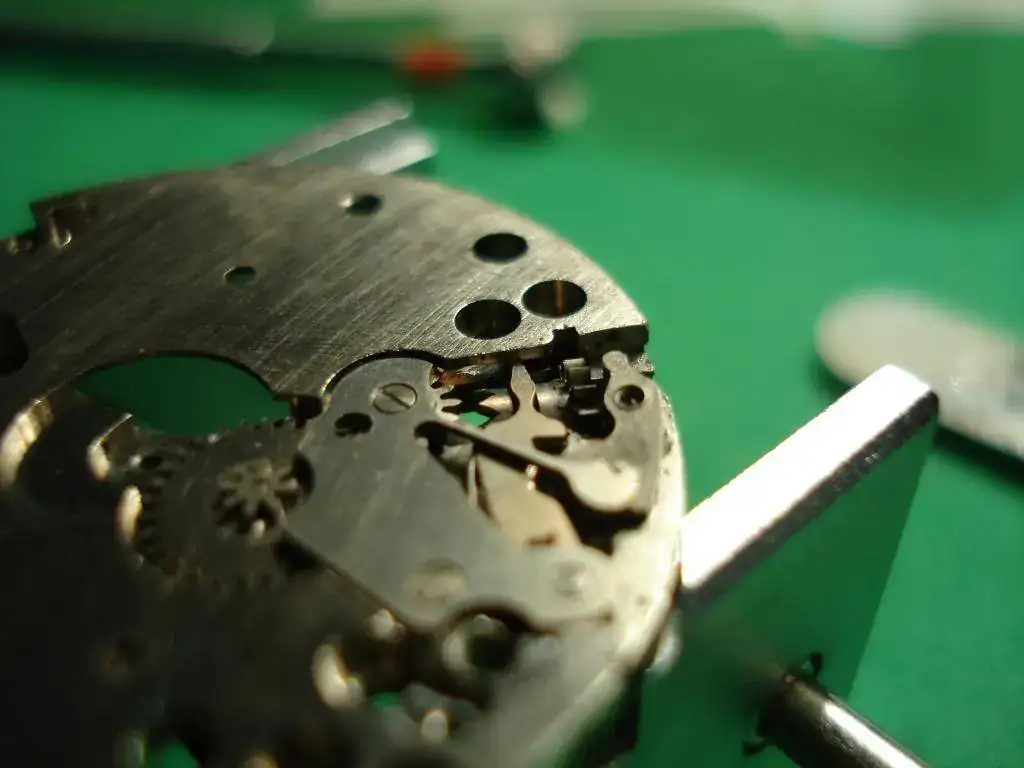

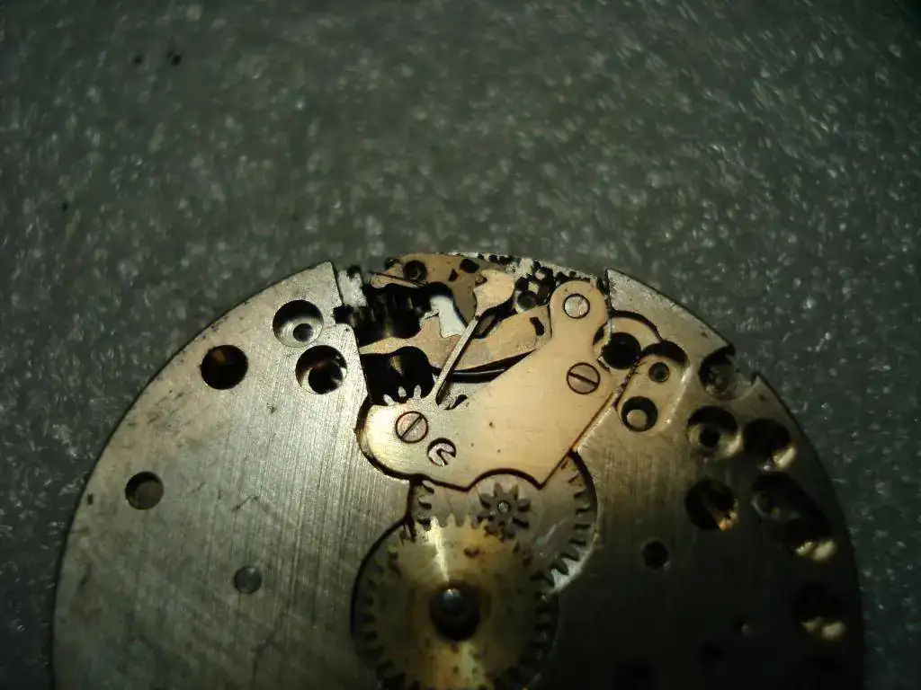

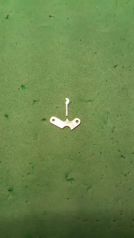

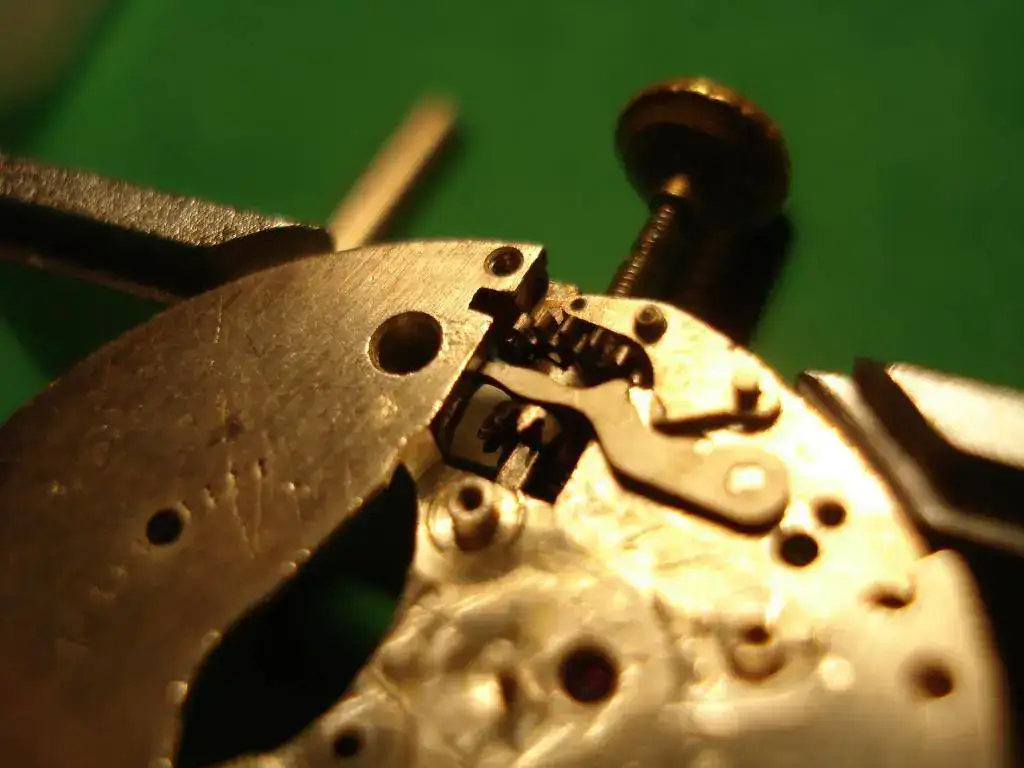

Bueno, nada más empezar el desmontaje; patinazo... Al sacar la tija se me vino detrás la "cabeza" del muelle del tiret, no sé si ya estaba roto o me lo cargué yo...
Pero vamos, que después el mismo calibre solucionó el problema...
Como no encontraba repuesto empecé a montarlo, más que nada por tenerlo todo más recogido y resguardado, y para mi sorpresa la punta de la báscula queda por debajo de la pletina....
... Así que no importa mucho la falta del muelle tiret, porque no se sale...
... También le he puesto un poco de ródico que queda entre la esfera y el tetón donde va la báscula por si acaso le da por salirse de su sitio...
Bueno, esto es mientras aparece la pieza en búsqueda.

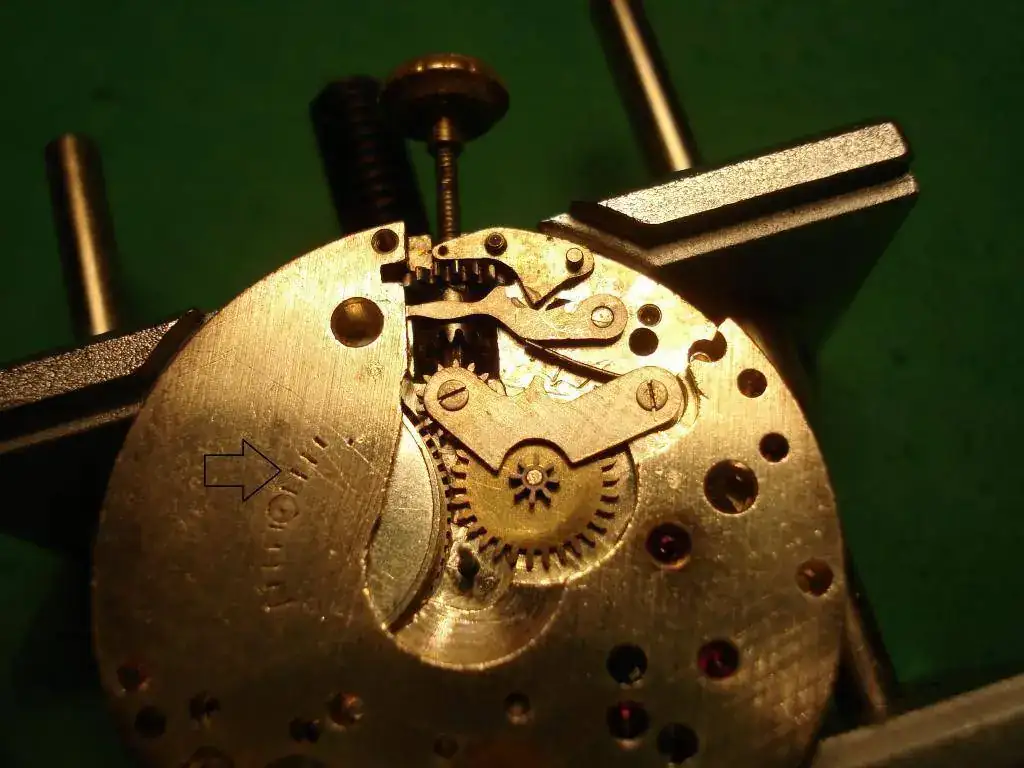

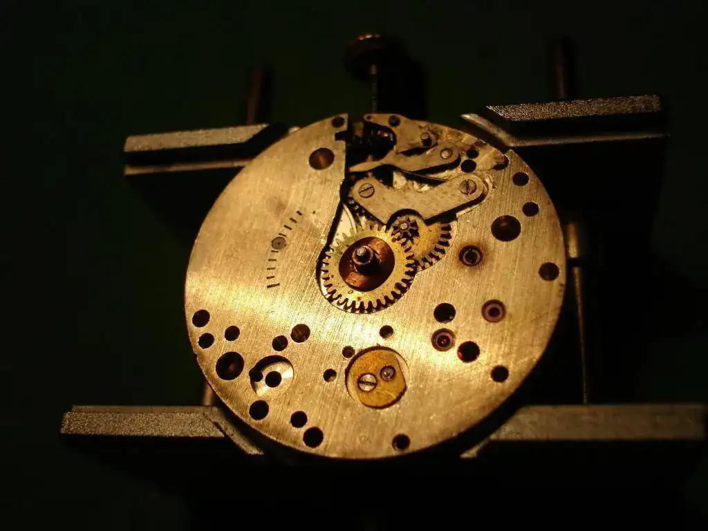

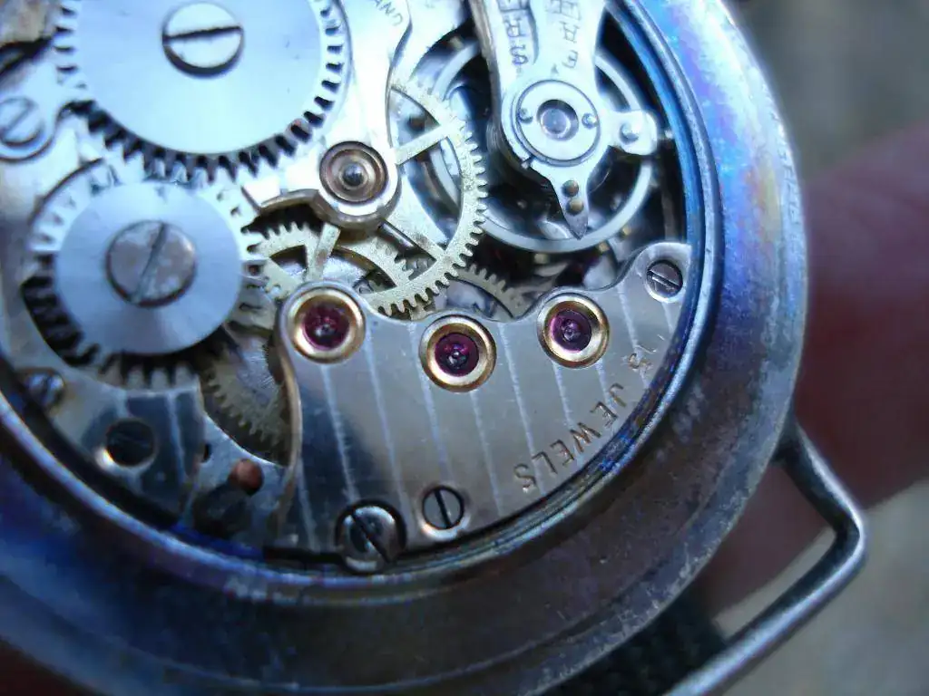

Queda así:

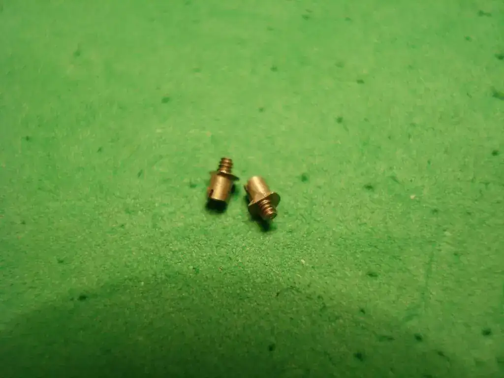

Por cierto, siempre me he preguntado qué significan esas "rayitas" que marco con la flecha...
Tornillos que sujetan la esfera desde detrás.
Ya montado.

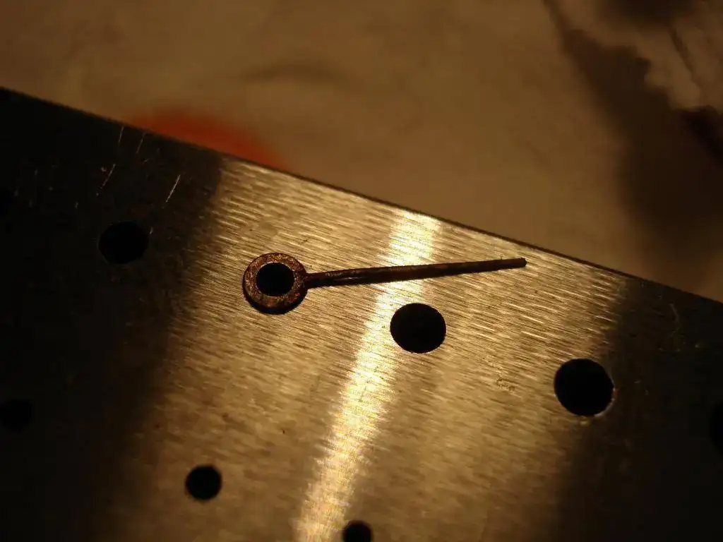

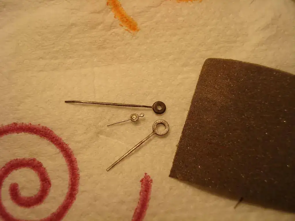

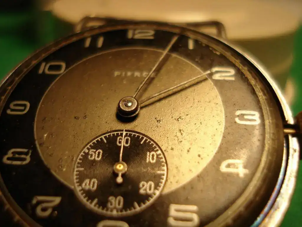

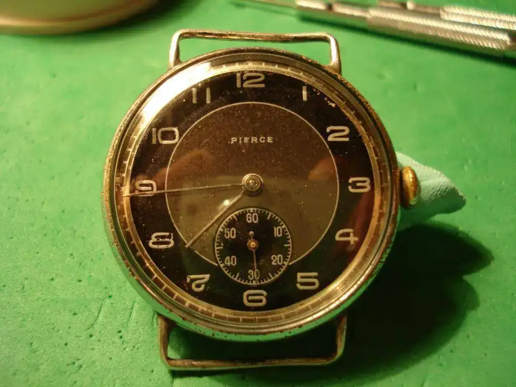

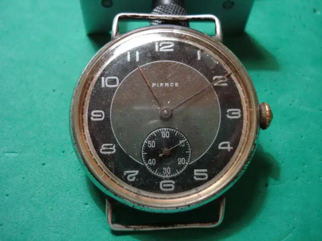

Las agujas estaban tal que así:
Las puse en un tas:
Y con una lija fina...
.... Así quedaron:
Las tres agujas tienen esa curvatura cerca del eje... Y a simple vista y con el plexi, esos defectos de la esfera apenas se aprecian.

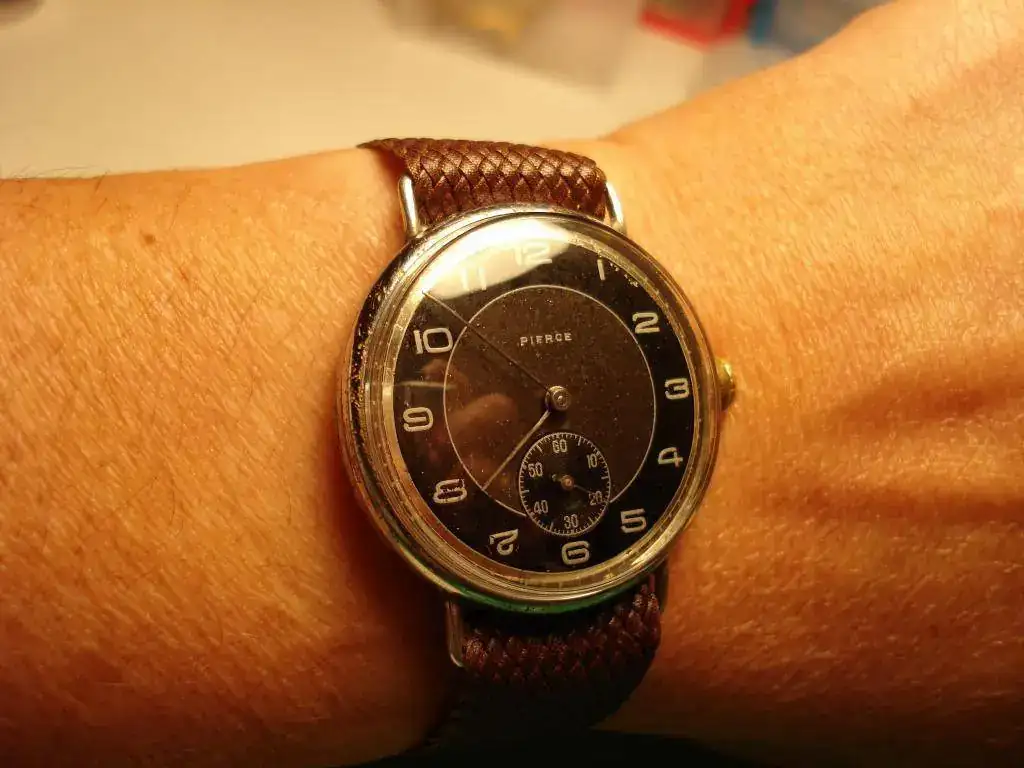

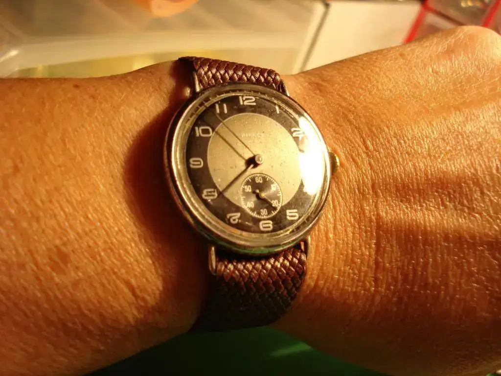

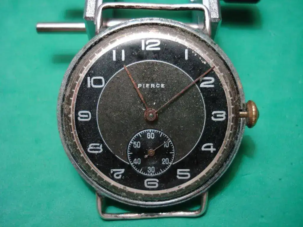

Ya con el plexi nuevo...

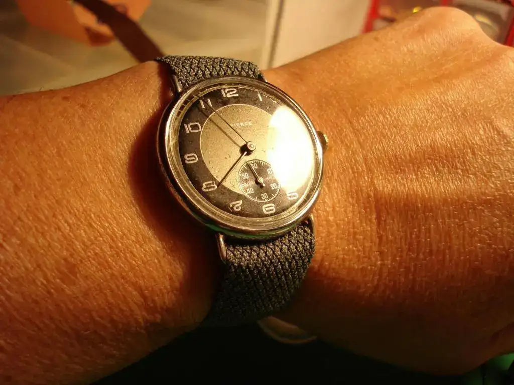

Con correa 1
Y correa 2
Pues nada, espero que os guste...
