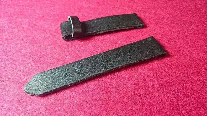

Vale, ahora entiendo un poco mejor lo que me estabas preguntando. ¿De qué material es el hilo? Si es algodón, es más fácil que se ensucie. El nylon es mucho más resistente y creo que será más difícil de ensuciar. Si tiñes la piel, procura limpiar bien con un trapo el sobrante de tinte para evitar manchar el hilo, o las mangas de la camisa. Si coses con un aguja, y haces el agujero con esa misma aguja, el hilo pasa muy apretado por el orificio, y es fácil que arrastre tinte. Cuesta una barbaridad coser 3 mm de cuero. Lo que he hecho en esta última, es marcar los agujeros antes de coser, y hacer los agujeros con un minitaladro tipo Dremmel con una broca para metal de 1.5 mm. El hilo que uso viene a tener 1 mm, así que pasa bastante flojo, aunque haya dos hilos en cada puntada (uno para cada lado). Fuerzas menos el hilo al coser, y se mancha mucho menos.
Después de coser, doy la grasa, encima del hilo. Supongo que el hilo engrasado no se manchará tan fácil.
