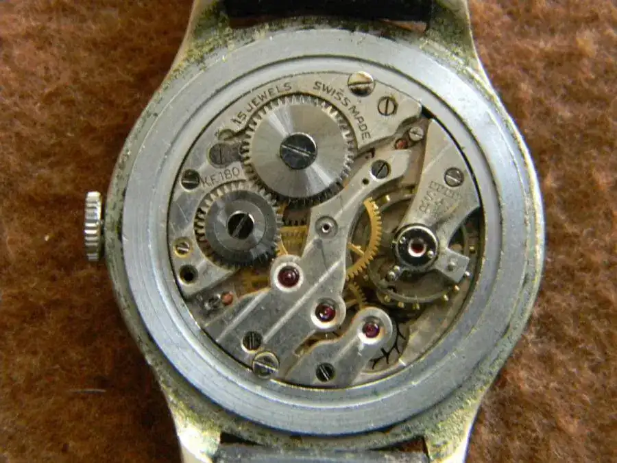

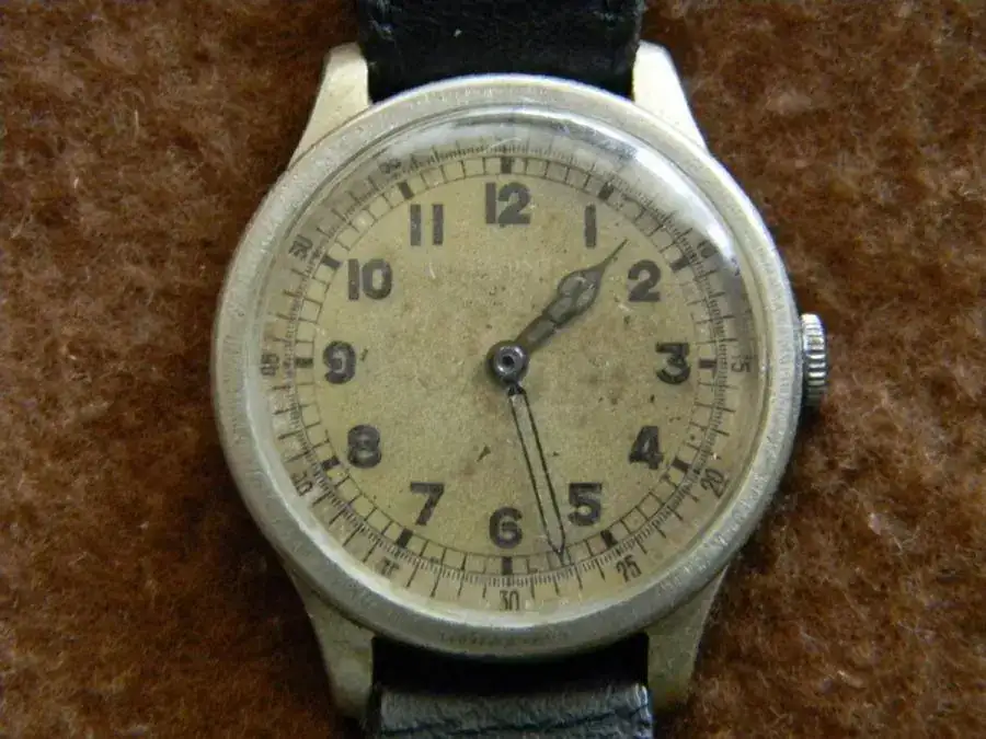

bueno amigos, despues de descartar un vintage imperial por consejo de uno de los colegas del foro, y siguiendo los consejos del mismo compa, es que me he lanzado a la busqueda de algo mas "apetitoso" para comenzar con los vintages, asi es que despues de buscar y buscar consegui encontrar un reloj que si bien no esta en buen aspecto visual, (el que se puede mejorar con una limpieza de la esfera), creo haber encontrado mi piedra angular y este es un reloj kurt feres de los años 30, por lo que he podido averiguar, el calibre KF180, que es el monta esta maquina, pertenecio a la afamada marca certina, pero como dije antes la esfera esta muy sucia, la cual se puede limpiar, el reloj en si, segun mi novata opinion tiene caracter a pesar de ser una pieza pequeña (35mm corona incluida), y bueno pues es por eso que en estos momentos me encuentro aqui, para que ustedes, los mas entendidos en este tema, me saquen una vez mas de la ignorancia propia de la cual hacemos gala todos los novatos, necesito saber primero que nada si esta maquina fie hecha por certina, si vale la pena comprar una maquina asi, en este estado y..., cualquier dato que puedan aportar sera bien recibido y mejor procesado por mi disco duro, ya que aprender no ocupa espacio, los invito a aportar conocimientos.
estoy a la espera de sus aportes para ver si lo compro o no.-
Hola Pipo,
efectivamente el calibre KF 180 fue hecho por Kurth Freres,
que también llevó luego la marca Certina.
Los hubo de segundero cetral y segundero a las 6 hs.
El que mostrás, de segundero central, le falta el piñon de segundero, el muellecito que lo aprieta y su tornillo,
ya ves que asoma un pivot en la rueda petit moyenne, (en el rubí más a la izq.) eso es para la rueda sobre-petit, (que también falta)
que transmite la marcha al piñón de segundero central.
O sea es un segundero central indirecto y le faltan esas partes.
La verdad no sé si conviene o no conviene,
yo buscaría algo lo más completo posible, a menos que se disponga ya del recambio
o una máquina para obtener esos repuestos.
Hola ,no me quisiera equivocar, creo que a ese movimiento le falta el eje del segundero central y la rda que lo mueve, en el puente central veras que hay un pequeño agujerito, en ese lugar llebaria un pqueño puente o un muelle que sujeta el eje del segundero central que va metido en la rda de centro que como veras es hueca, en la rda 1º que es la que va pegada a la rda de centro podras observar que hay un pivote mas largo que los demas. en ese estaria anclada la rueda que mueve el eje de segundero.
Aun con esta pequeñas faltas , el reloj funcionara bien, en mi opinion merece la pena volverlo a la vida, los calibres KF son faciles de reparar, agradecidos, y exactos .
Veamos que nos dice D. Luis de las faltas del calibre , incluso quizas el las tenga.
Adelante con el, regresalo a la vida.

Buen día pipo; en caso de ser un reloj que perteneció a un familiar cercano - diría que uno trataría de recuperar algo de la familia. En este caso - creo que no conviene comprar un problema futuro - porque se va a encontrar que le puede costar mas el collar que el perro!!!
Pipo: continue la busqueda y que tenga mejor puntería.

no lo habia visto de ese punto de vista, y pensandolo bien creo que tienes razon, quizas sea mas caro restaurar el reloj que el precio del mismo, tendre que ver ese punto....
