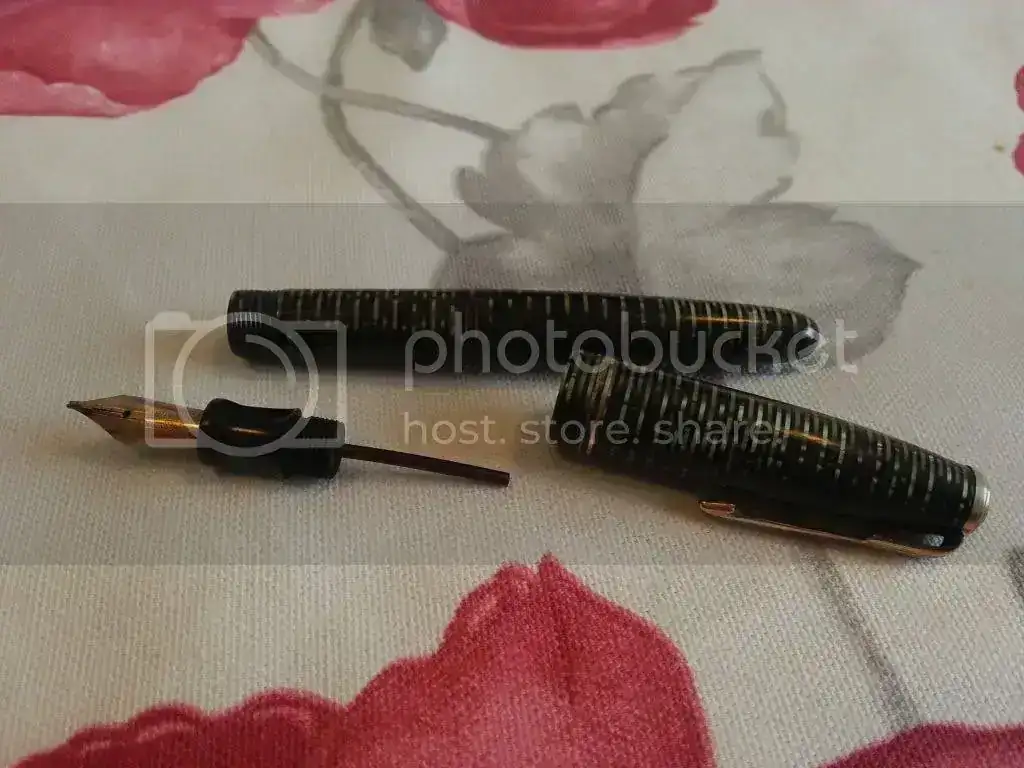

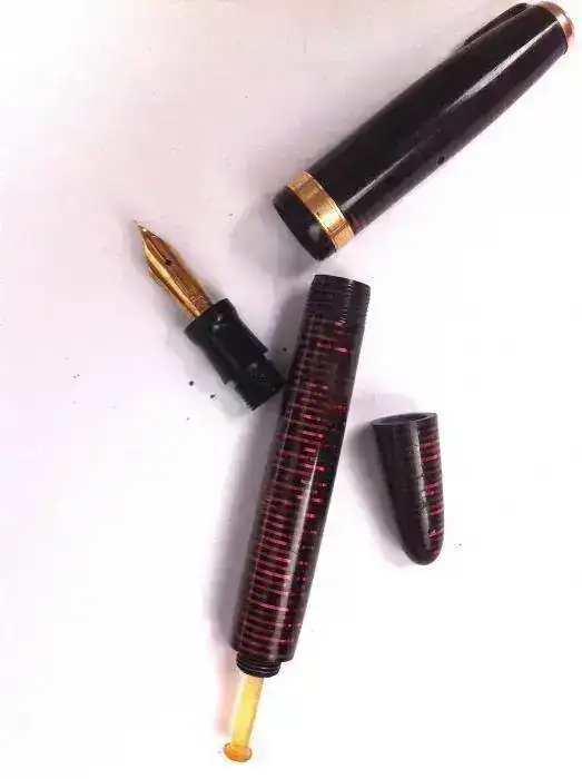

Buenas a todos,
Hoy, sin estar premeditado, una compañera de trabajo y buena amiga, se ha presentado en mi despacho y me ha dicho, literalmente: "Toma, es la pluma que me regalaron en mi primera comunión (tiene ya algo más de 60). Como te veo siempre trasteando con las plumas, he pensado que como a mis hijos estas cosas no les hacen ilusión, tu eras la persona indicada para conservarla y tenerla."
No os imagináis la ilusión que me ha hecho. Al principio me ha dado hasta vergüenza, no quería por nada del mundo cogerla pero ella ha insistido tanto, y me ha explicado una vez más que aunque sus hijos la tuvieran el día de mañana no la iban a apreciar por lo que es, que me la he quedado.
He iniciado su proceso de limpieza. Venía hasta con todo el plumín manchado de tinta azul y de sabe Dios cuantos años porque ella dice que nunca le gustó escribir con pluma y que ni se acuerda de cuando la utilizó por última vez.
Primero un buen enjuague sólo con agua, más que nada porque no me atrevía ni a abrirla. Luego, he conseguido abrir la parte superior y quitar el conjunto alimentador/plumín y tras casi una hora en el ultrasonidos con unas gotitas de amoniaco en medio litro de agua y soltar azul por todas partes hasta seis o siete rellenos del vaso donde estaba, se ha empezado a ver que el cuerpo no es opaco.
Yo pensaba que tendría saco (es la primera de estas características que tengo) pero no, por lo visto es un diafragma conectado al pulsador superior y que actúa como una jeringa.
Agradecería pistas sobre su origen e identificación completa. Como pistas os puedo decir que el plumín tiene grabado lo siguiente: Parker / Canada / y el número 53.
También me quedan dudas sobre el estado del diafragma pero si pudiera no tener que cambiarlo, lo preferiría. Mi intención es probarla con una carga y luego guardarla en su estado original. Entrará en rotaciones pero sólo de vez en cuando.
Si hay algún método para saber si necesita uno nuevo, por favor que alguien me lo explique. Precauciones que he de tomar al rellenarla (grasa en la rosca con la zona del alimentador....), materiales de los que se supone que está hecha y cualquier otra cosa que se os ocurra me será de gran ayuda.
Por cierto, le falta la joya de la parte del capuchón de arriba. Una vez que me ayudéis a catalogarla bien, haré mis indagaciones para conseguirle uno de repuesto. He visto fotos en la red de muchas de este tipo y hay unas que lo llevan negro y otras en las que va del mismo material rayado (no se cual le correspondería realmente)
En fin, que cualquier cosa que me contéis me será de gran ayuda y que espero que os guste. A mi me encanta que las plumas me entren por los ojos o que tengan algo especial pero lo que más me gusta es crear una historia alrededor de cada una y esta siempre tendrá una historia bonita para contar sobre ellas.
Van unas fotos.

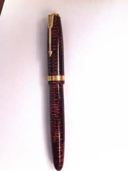

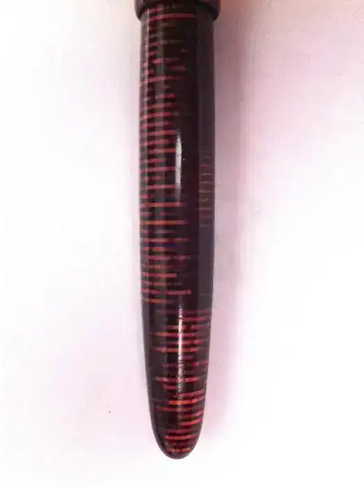

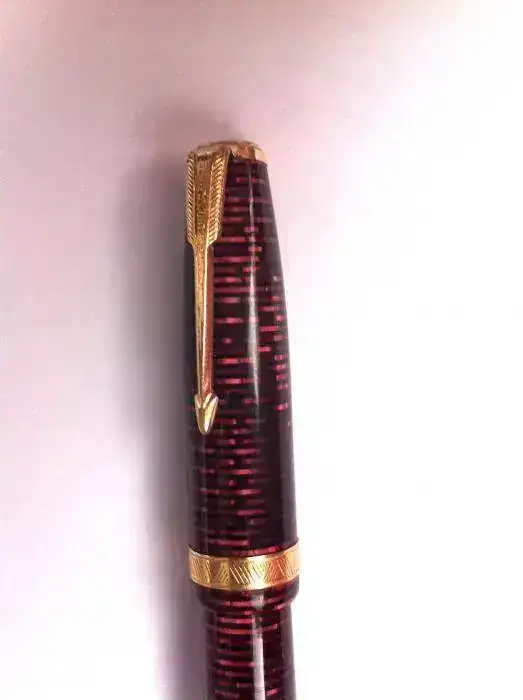

Preciosa, y qué color más bonito !!! :ok::

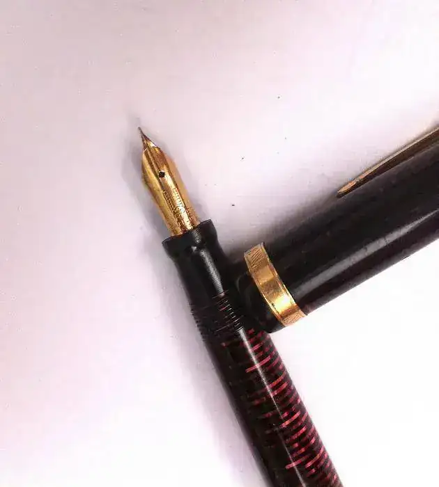

Preciosa si el color que se acierta a ver es el rojo merece una buena restauración de esas no hay muchas, en tu despiece falta un tubito que va conectado al alimentador, si no lo lleva no cargará bien.
Serenite, el color tiende más a rosa aunque es cierto que depende de la luz. No sabía que faltara un tubo, si me podéis poner una foto de alguna que tengáis, os lo agradezco. Aunque si le falta ya el "tapón/joya" del capuchón y ahora me dices que también un tubo en el alimentador, quizás lo mejor sería llevarla directamente a algún buen sitio para que la ajusten.
Pensaba llenarla tipo eyedroper, sin utilizar el botón sino abriendo, llenando con jeringa y poniendo grasa en la unión roscada del alimentador con el cuerpo.

Te pongo una foto de la mía antes de ser restaurada. Se distingue el tubito que comentan los compañeros. Si luego el tubo va conectado a un saco, o a qué, ya no tengo ni idea... La restauración me la hicieron los chicos de T&T, por si te sirve de referencia.
Vaya, muchas gracias. Es muy parecida.

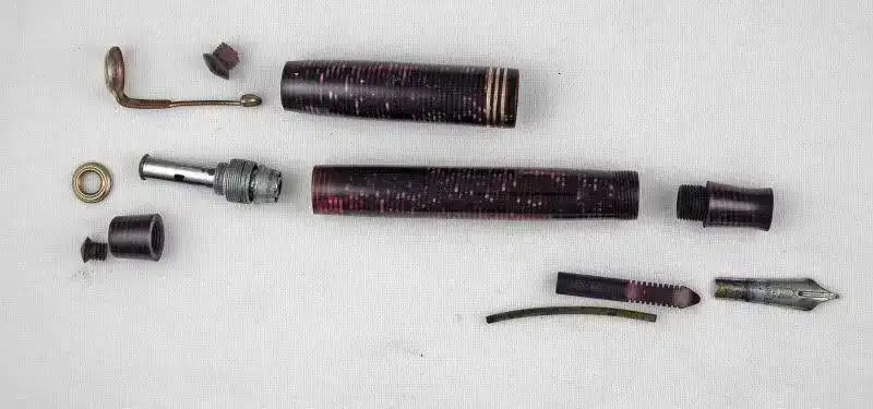

Mientras tu buscabas yo también he dado una vuelta por la red y he encontrado estas.
En esta se ven todas las partes. No es el mismo modelo que la mía pero también se ve el tubo.

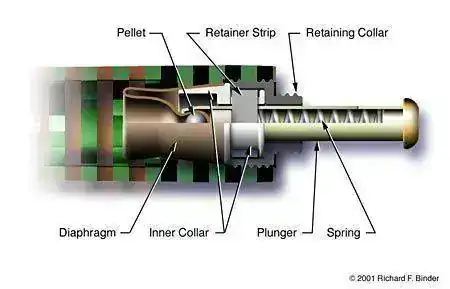

Y esta, me parece interesante ponerla, es un esquema de como funciona el tema del diafragma. Por lo visto no llevan saco y esta es su forma de llenarse. Como yo decía antes, una eyedroper que no hay que abrir para llenar. Muy instructivo.

Esa pluma es idéntica a la que yo tengo, que antes fue de mi padre: una vacumática canadiense del año 53.
El material es celuloide.
Para saber si el diafragma está bien, prueba a ver si carga agua: pulsas el pulsador varias veces.
En caso contrario, tal como apuntas, mándasela a Teo.
