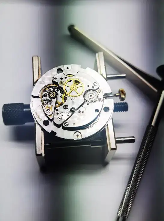

Hace poco le enseñé el ROLEX Explorer Blackout en un hilo, recién llegado de Suiza. Con el Rolex también me llegó el Vacheron Constantin después de un servicio profundo de la maquinaria.
Ahora, después de un año desde la compra, el reloj está en mi casa. Se queda un poco en el olvido por la correa de cuero, con este calor no se puede llevar.
Un largo camino, primero problemas con el vendedor en Viena, no quería o no puede abrirllo, para mostrar que la maquinaria no lleva óxidos. Unas semanas después me llegó la idea de mandar a mi amigo relojero con herramienta adecuada a la tienda. Todo un éxito, movimiento sucio y seco, pero sin más dificultades.
Esta foto es después de la compra.
Ver el archivos adjunto 2891796

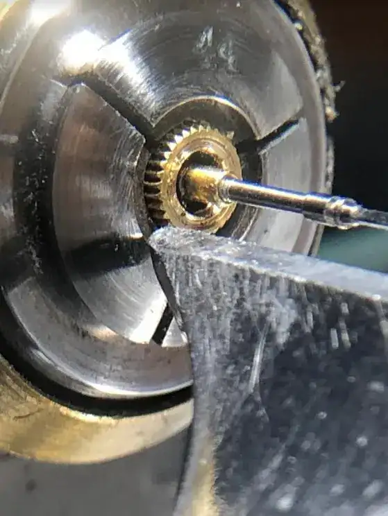

Mi amigo en Viena cambió las juntas de la corona y del fondo, también buscó un cristal plexi correcto para relojes impermeables. También probé la marcha y me recomendó mandar el reloj a nuestro amigo en el Vallee de Joux. Especialista en VC vintage, que tiene también recambios en stock.
Ver el archivos adjunto 2891802
Viaje a Suiza al Vallée de Joux.
Después de desmontarlo por completo, lavarlo dos veces, lo montado y empiece a ver con la marcha. Para un reloj de estas características está muy mal. Falta amplitud, en las diferentes posiciones grandes desvíos, etc. Por supuesto ahora la raqueta está exactamente en el medio del puente.
Entonces pulido todos los ejes, la ancora, cambiado la posición de los rubíes, equilibrado el volante y por fin el resultado era como merecía después de cuatro meses ajustando la marcha. He probado el reloj dos semanas, cada día seis horas en el winder, seis en la muñeca, seis esfera arriba y seis esfera abajo. Por fin en 14 dias un plus de 15 segundos, fenomenal para un reloj de 65 años. Un segundo al dia :ok:

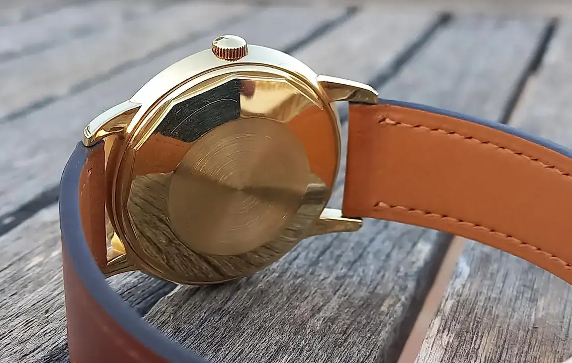

El reloj tiene el fondo de rosca, así también probado impermeabilidad, que ha superado la prueba favorablemente. Lo que no tengo, son huevos para entrar a la piscina con él, tampoco quiero romper la correa de cuero que me ha hecho el Atelier Romane a medida correcta 18 mm - 14 mm.

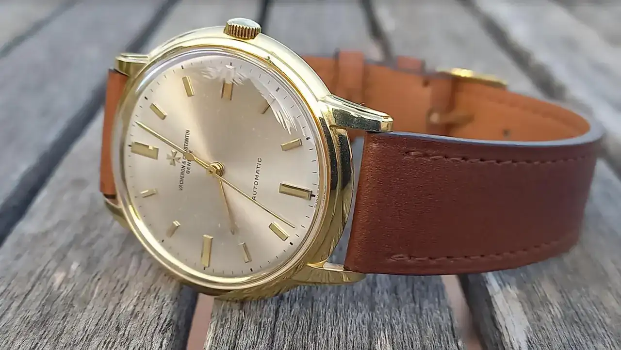

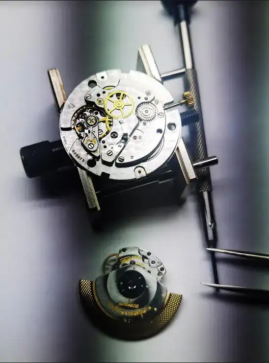

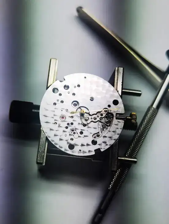

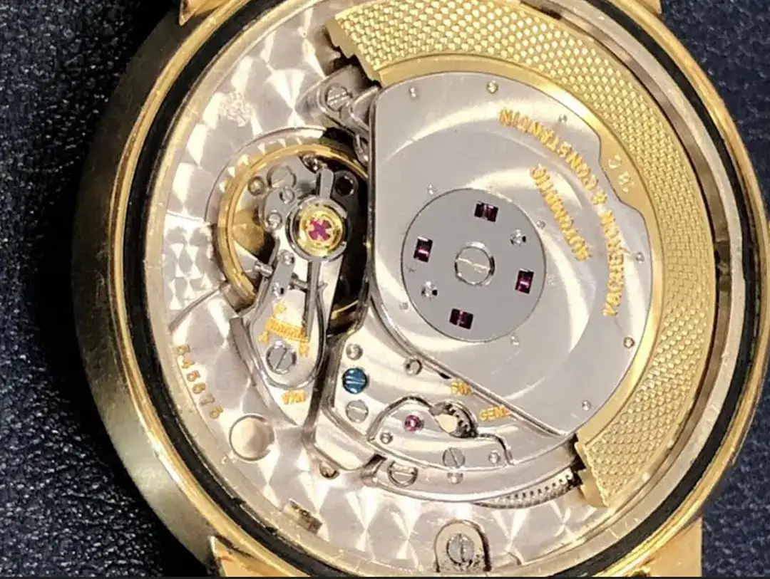

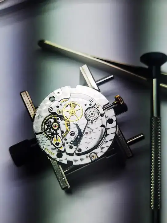

Ver el archivos adjunto 2891803
Ver el archivos adjunto 2891805
Ver el archivos adjunto 2891807
Ver el archivos adjunto 2891809

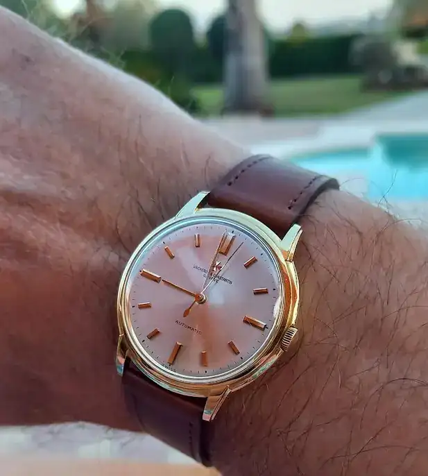

Ver el archivos adjunto 2891811
Ver el archivos adjunto 2891813
