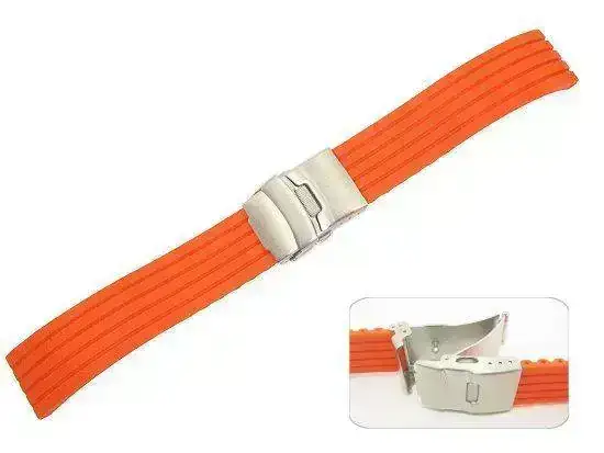

CORREA CON CIERRE DEPLOYANTE
Múltiples son los tipos de cierre. Ya sean tipo mariposa
Como cierre clásico
Funcionalmente son iguales. Tienen un gran problema: Que no se pueden adaptar (según el tipo). Por ejemplo, los dos tipos de correa que he puesto arriba requieren ser recortadas a la medida adecuada. No hay posibilidad de ajustarlas si las medidas necesarias cambian.
Su ventaja es que son muy cómodas de poner y quitar, incluso con el equipo y los guantes puesto.
Su desventaja es que una vez cortadas a la medida, así se quedarán. Si las cortas para usarlas con un traje de 7mm + guantes de 3 mm, no te servirán si un día te pones un traje de 5mm o quieres bucear sin guantes. Por supuesto, descartado su uso para ir por la calle... necesitas una correa de cada tamaño para cada ocasión. Y además, cuando el neopreno se comprima al bajar, ni siquiera tienes la opción de apretarlo un poquito más para que no baile...
Desaconsejo este tipo de correas, por no ser versátiles. Solo son útiles si solo usas el reloj para bucear, y siempre con el mismo equipo.
Como cierre clásico
