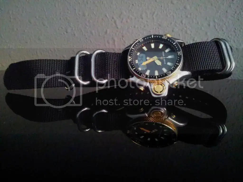

A mi no me suelen gustar estas de caucho, tipo acordeón; especialmente las Citizen (extremadamente rígidas para mi).
Pero independientemente de eso, yo siempre llevo mis relojes a bucear con una correa NATO.
Te voy a dar varios motivos.
Primero, el más importante: es la correa más segura. Si un pasador se suelta (por un golpe, o cualquier otro motivo), con una NATO, el reloj siempre quedará sujeto a la muñeca. Para mi, el peligro más grande que tiene un reloj bajo el agua, no es que se inunde, sino que se pierda. Un pasador es una pieza relativamente sencilla y frágil, y esto no es algo descabellado.
El segundo motivo es que es muy fácil reajustarla, aun con los guantes puestos, y asi compensar la compresión del traje de neopreno al bajar.
Y tercero, se seca muy fácilmente, una vez fuera del agua.
Te pongo una foto de mi Citizen Aqualand I, que llevo con una NATO zulu extralarga (para compensar el aumento de la muñeca con el traje de neopreno): 30 cm.

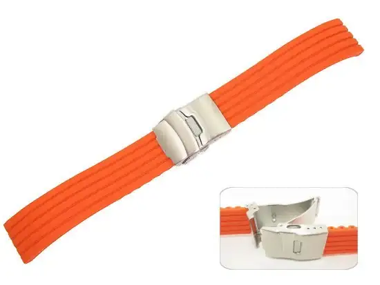

CORREA AJUSTABLE CON CIERRE DEPLOYANTE
Vamos mejorando. Esta correa tiene cierre deployante, lo que la hace cómoda de poner y quitar. Por otro lado, además puedes ajustarla de uno de sus lados, lo que te permite seleccionar la medida para cada ocasión. La puedes usar igual para pasear que para bucear con traje grueso.
Su desventaja: Que para ajustarla tienes que quitarla y volver a ponértela, lo que no nos soluciona el problema del aflojamiento por la compresión del neopreno.

CORREA CON CIERRE DEPLOYANTE
Múltiples son los tipos de cierre. Ya sean tipo mariposa
Como cierre clásico
Ver el archivos adjunto 982101
Funcionalmente son iguales. Tienen un gran problema: Que no se pueden adaptar (según el tipo). Por ejemplo, los dos tipos de correa que he puesto arriba requieren ser recortadas a la medida adecuada. No hay posibilidad de ajustarlas si las medidas necesarias cambian.
Su ventaja es que son muy cómodas de poner y quitar, incluso con el equipo y los guantes puesto.
Su desventaja es que una vez cortadas a la medida, así se quedarán. Si las cortas para usarlas con un traje de 7mm + guantes de 3 mm, no te servirán si un día te pones un traje de 5mm o quieres bucear sin guantes. Por supuesto, descartado su uso para ir por la calle... necesitas una correa de cada tamaño para cada ocasión. Y además, cuando el neopreno se comprima al bajar, ni siquiera tienes la opción de apretarlo un poquito más para que no baile...
Desaconsejo este tipo de correas, por no ser versátiles. Solo son útiles si solo usas el reloj para bucear, y siempre con el mismo equipo.

CORREA NATO
Las hay de múltiples materiales, desde la clásica de nylon, hasta las exóticas de tela de vela o de kevlar. Lo importante es que no se estropeen con el agua.
La correa tipo NATO es una correa continua que pasa POR LOS DOS PASADORES del reloj. Su principal ventaja es muy simple: Si se rompe un pasador, el reloj permanece enganchado a tu muñeca gracias al otro. Las probabilidades de perder el reloj se reducen a prácticamente cero por esta causa.
Como contrapartida, el sistema de cierre es normalmente por hebilla. Esto supone las dificultades y molestias que comentaba en el apartado de correas normales.
Existe una versión de correa NATO con cierre de velcro. Esta opción es mucho mejor, pero no la he probado, por lo que no sé si es fácil que se suelte el cierre de velcro. Asumiendo que el cierre de velcro sea de calidad, esta podría ser posiblemente la mejor opción para el buceo, ya que es fácil de poner y de ajustar bajo el agua cuando el neopreno se comprima. No molesta, y si se rompe un pasador, no se perderá el reloj. ¡Inmejorable!
