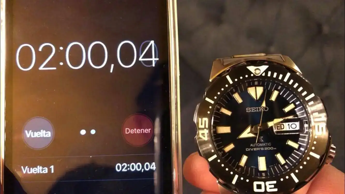

Compro este Seiko Monster, mi primer Seiko, y compruebo con pena durante una semana que atrasa casi 30 segundos al día. Contacto con la joyería y me proponen cambiarme el reloj. (Todo por internet, aunque en joyería física española)
Les envío el reloj y hoy me llega otro igual (Entre pitos y flautas, un mes) tras el cabreo que me supone estar un mes sin dinero y sin reloj, y que encima me digan que el armis está usado (Lo justo de una semana y su comprobación) y que me cambian el reloj pero no el armis, lo primero que hago es agitarlo un poco para que arranque, y comprobar la marcha con el cronómetro del movil. Quería ver lo antes posible si iba más o menos bien. Cual es mi sorpresa que en los cinco primeros minutos, me había adelantado 12 segundos!!!! ya sudando, le agito un rato más para ver si era por tener poca carga, y en un minuto agitando se me adelanta otros 4 o 6 segundos!! Cuando he ido a grabarlo en video para enviárselo al de la tienda solo he conseguido que adelantara 2 segundos en un minuto (Fotos adjuntas).

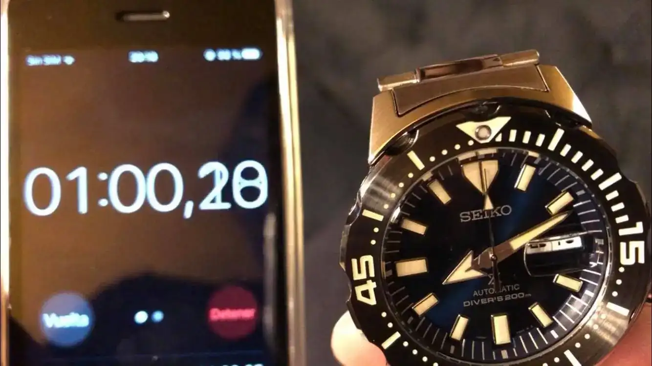

El caso es que ya pensando que a más carga, menos se adelantaba, he cogido mis relojes más antiguos y he hecho la misma prueba. Primero con uno chino malo. 4-5 segundos de adelanto en un minuto. Después con un Glycine Combat, y por último con un Longines Avigation, con un par de segundos de adelanto en un minuto agitándolos.
La pregunta es la siguiente; ¿Es esto normal o todos mis relojes están mal? ¿Habéis comprobado alguna vez esto? ¿Tenéis alguna teoría o conocimiento sobre el tema?
La cuestión es que la tienda me ha enviado otra recogida para mañana, pero si esto es normal, entonces no voy a devolver un reloj que está bien para que me manden otro igual.
Perdón por el tocho. Espero vuestras respuestas.
Muchísimas gracias de antemano!!

Hombre, si no hay fuerza motriz los resultados nunca van a ser buenos... lo normal es que lo pongas en la muñeca con una actividad normal durante 6.8 horas y ahí ya ves

Pero, ¿tú cargas todos tus relojes agitándolos?.
¿Por qué no les das cuerda a algunos?
La marcha de un reloj, ¿la compruebas en cinco minutos?
Yo daría un poco más de tiempo a las comprobaciones. Ya tendrás tiempo para quejarte y devolverlo.

Si, pero ¿adelantarse 5 segundos en un minuto? Si fuera atrasarse no me habría parecido extraño, ya que si no tiene fuerza, no anda y sería normal, pero adelantarse? He llegado a pensar al principio que la aguja segundera estaba algo suelta y se movía al agitarlo, o algún engranaje que se saltaba. No se...
Ahora le he dejado en el mueble para comprobar la marcha sin moverle nada.

Normalmente los doy cuerda, por eso nunca me había fijado en eso. Ha sido todo una casualidad. De ahí mi desconcierto. Lo que sí que he hecho es ir en bici con el reloj puesto, con toda la agitación que eso supone y no he tenido nunca ningún problema.
Compruebalo cuando coja carga, solo con un par de meneos no es muy fiable

Si a lo de agitar te refieres a moverlo como si fueran una maracas, si es normal. Y la explicación salió en el foro. Mejor como James Bond "removido no agitado". De todas maneras, por mi experiencia, los Seikos van muy bien cuando están rondando la plena carga. Son relojes para usarlos día, tras día, tras día...

Pero hombre, cómo vas a comprobar lo que desvía con un par de meneos y sin dejar que pase al menos 1 día. Tómatelo con calma compañero, ya verás que todo está bien.

Los seikos con poca carga desvian mucho y mas un monster, etc.
También a tener en cuenta que los primeros dias quizas no vaya muy fino o al contrario que despues de unos dias de uso pueda adelantar o atrasar por los cual te recomiendo que lo uses durante un dia completo te des un paseo con el, y a partir del dia siguiente lo sincronices perfectamente con el reloj del movil a las 24 horas comprueba de nuevo y ya tendras una media mas menos fiable.
Lo más sensato!! Y además , añadiría, que los relojes nuevos necesitan cierto rodaje... sacar conclusiones en 5 minutos es un poco apresurado como poco...

Debes dejarle tiempo para que el calibre se adapte y se ponga a pleno rendimiento... mi omega solo llegar me adelantaba unos 5 Segundos al día y en 1 semana paso a medio Segundo al día... el cambio fue brutal... úsalo 1 semana sin parar luego lo sincronizas con una hora que sea verdaderamente fiable y precisa y luego ya lo examinas.... si no te convence su precision o te decepciona siempre te quedará la opción de un maravilloso cuarzo...😉😉

O, simplemente regularlo, porque ya sabemos que no todos los Seikos salen ajustados igual.

Pruebalo durante unos dias, una semana si luego esta en +/- 30seg, es mucho se podria ajustar lo maximo admisible para mi 20 seg y aun asi si fuera mio lo abro y lo ajusto, Un Saludo.

Un par de días, en muñeca sin agitaciones, que esté funcionando bien y reparta bien todo, y lo miras.
como anécdota, mi reloj de bodas, un tag heuer twin time calibre 7 llego adelantando 15 segundos recien salido de la tienda.
Lo comenté en el foro y me dijeron... calma, dale unos días.
en cosa de dos semanas estaba en +0,5 y se ha mantenido por debajo de +2,5 4 años....

Un Monster, en principio monta un 4R36, parada de segundero y remonte manual.
Prueba a dar 20 vueltas de corona y a llevarlo un par de días.
A partir de ahí puedes comprobar el estado de marcha cada 24 horas.
Ten en cuenta que si lo mides cada pocos minutos el error es muy alto en las mediciones.
Sobre lo de menearlo... Normal que se vuelva loco el pobre, haces temblar al sistema antichoque y al regulador posiblemente.

Hola, como te comentan los compañeros debes de darle un poc más de cuartelillo.
Lo ideal es que le des cuerda y ponertelo, dale unos días.
Es normal que cuanto menos carga tenga, mas impreciso se vuelva.
Por ultimo, no estas midiendo con un cronocomparador y mides un rango de tiempo muy corto.
De esta manera en dos minutos si tardas un segundo en darle a la aplicacion o no has sincronizado el reloj con el telefono de manera exacta. Te va a salir un desfase que vete a saber tu.
El muestreo tiene que ser por un tiempo mas largo y con uso, para que te de datos mas fiables.
