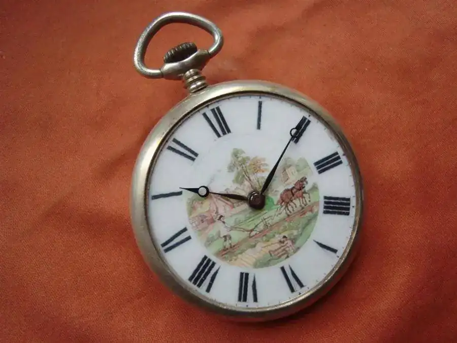

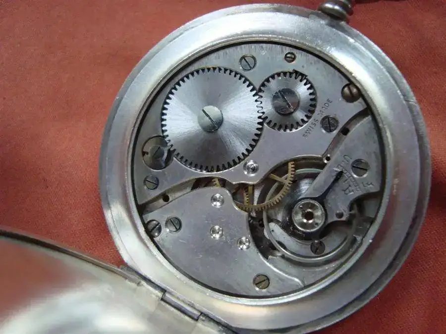

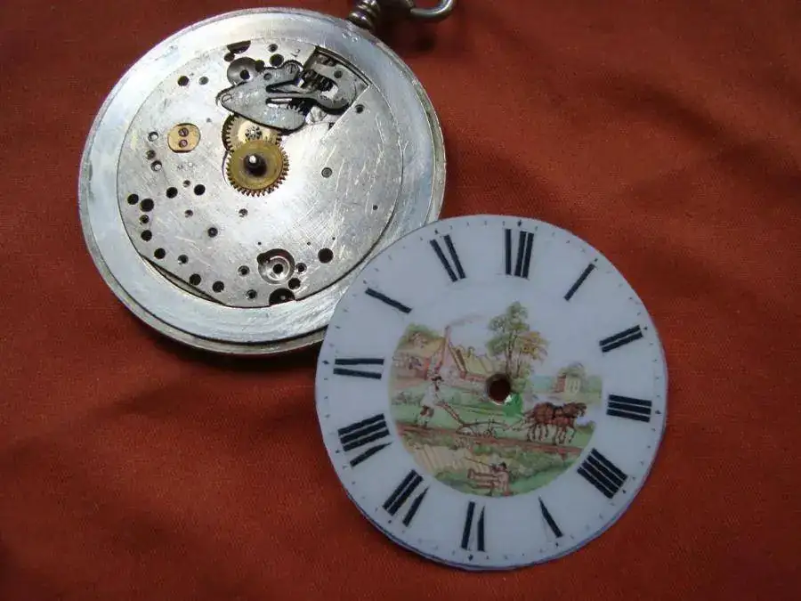

Hola compañeros, tenia este calibre (no se cual), y esta caja, perdidas y solas en el cajon de despieces. Y uno destes dias he pensado, porque no, darles vida. Todo lo que he hecho no es perfecto, pero cuplen su destino y lo hacen muy correctamiente. Las imagens dicen mas que mil palabras.

Estás hecho un artista, enhorabuena y que lo disfrutes. Siempre estoy de acuerdo en lo que yo denomino "rescates particulares", pero no con los que hacen esto mismo y cosas peores para venderlas y engañar a la gente con el único fin del dinero.
Un trabajo intachable desde todo punto de vista. Felicitaciones, roskopf. Hazle una ficha con la explicación de la intervención que has hecho, para eterna memoria, de modo que los que vengan sepan que es un transplante, una prótesis, no una adulteración.

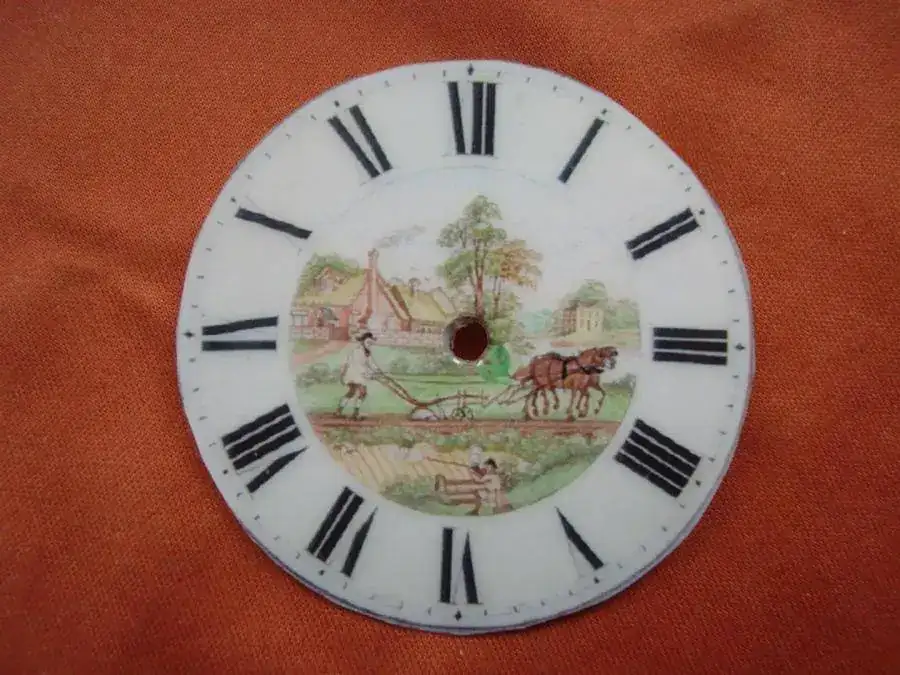

¿La esfera la pintaste tú?

Bueno dia D.Jaime, no la esfera es una fotocopia de un quadrante antiguo, hecha por uno amigo que trabaja en eses misteres, fotocopias, holigrafias etc..Y que tambien le gusta los relojes. Por la mia intervencion, tuve que poner el eje del segundero fuera de servicio y poco mas y claro colar la esfera... Despues ver tanta verguensa de eses tios de Bulgaria hacen, para los vender, dice comigo, porque no lo hacer yo para mi propria consomacion. Y me encanta verlo de nuevo "viviendo".

Buenos días, roskopf. Que la esfera sea una fotocopia de un cuadrante antiguo no resta un punto a su excelente intervención. Por el contrario, la hace más transparente, por así decirlo. Es una intervención sencilla, económica, clara en sus criterios y exitosa en sus resultados, aún con el eje del segundero fuera de servicio.
Lo que uno espera en intervenciones en bienes culturales (e insisto en que los relojes antiguos son bienes culturales aunque no tengan esa declaratoria oficial) es que no pretendan engañar a nadie, y mucho menos para estafar incautos, como lo dijo GONG en su comentario, que suscribo.
Además, debió de ser un gusto grande poner a funcionar el reloj con sus prótesis, guardarlo en el bolsillo y sacarlo a dar un paseo.
Vuelvo a felicitarlo. Su intervención es legítima en todo sentido.

Pues sí, Roskopf, tú bien lo dices; cumplen su destino y lo hacen muy correctamente. Seguramente el calibre es algo más moderno que caja y cuadrante, pero antes que el despiece es mejor hacer lo que tú has hecho. Y además con sinceridad y sin ganas de engañar a nadie.

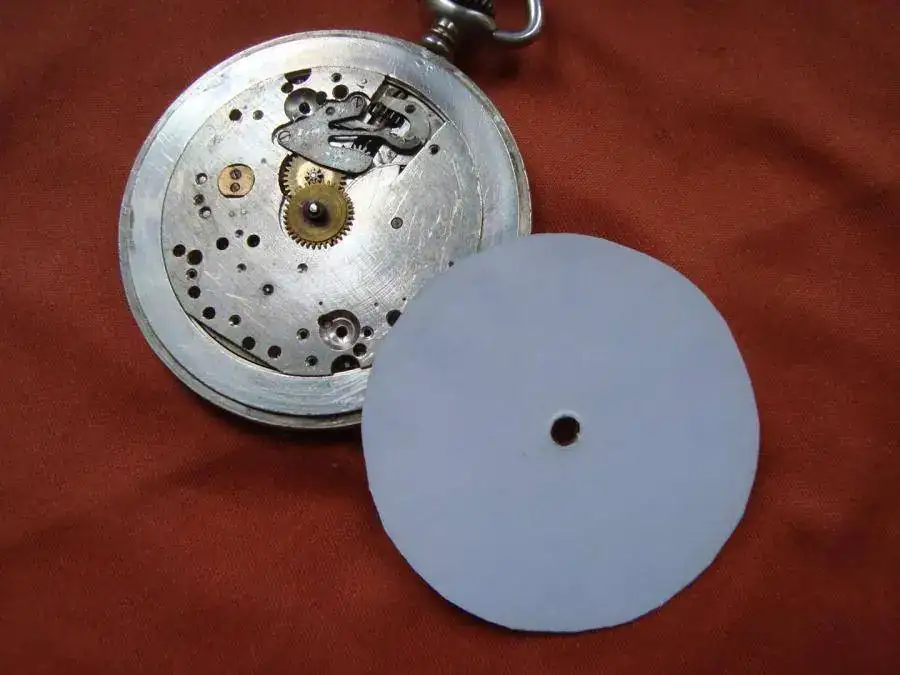

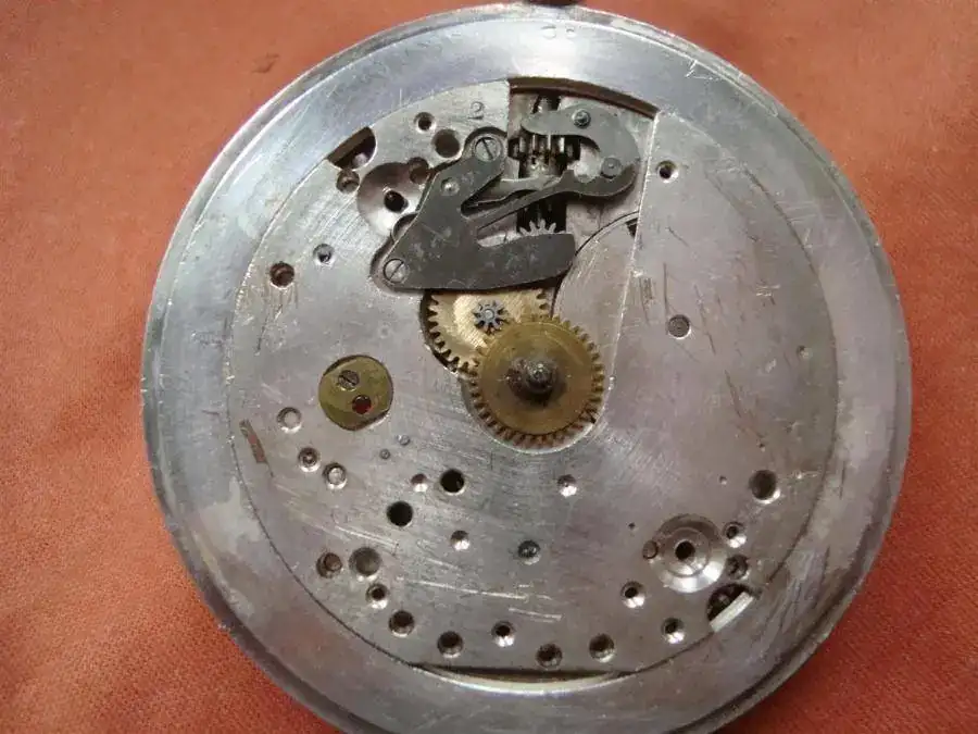

¿Cómo se fija el calibre a la esfera? -Supongo que con tornillos, como es lo habitual, pero yo nunca me asomo por esas partes tan íntimas de un reloj y me cabe la duda.
¿No es muy fina la esfera para ser atornillada al calibre? ¿No atraviesan los tornillos del calibre la superficie de la esfera?
¿De qué es la superficie sobre la que has superpuesto el cuadrante? ¿Plástico no será, no? ¿Cartón, quizá? ¿¿¿Metal acaso???
¿De qué material es la esfera? No parece esmaltada, no tiene ninguna grieta, y si fuera metálica estaría en muy mal estado, supongo.

Buenas rafagil, la esfera es fotocopia o holigrafia etc..La base es celuloide y fijada al calibre simplesmiente con cola (una gotita), para que pueda retirarla sin daños.

Aparte de fotocopiar el cuadrante, me imagino que tambien si buscas uno que te guste por internet, con photoshop y un poco de maña lo puedes dejar a un tamaño y una resolucion adecuada. Un saludo.
