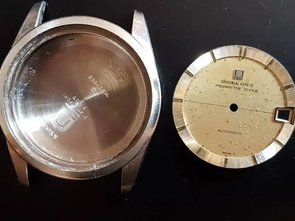

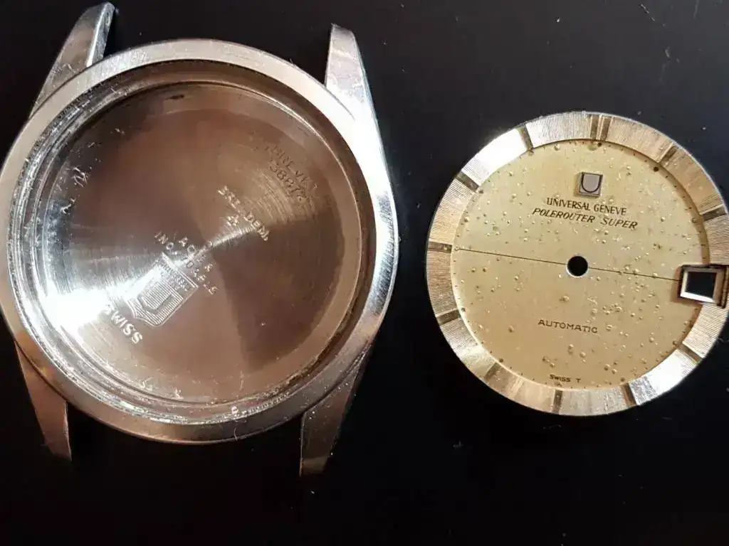

Buenas a todos, pido ayuda a los gurus del rincón para ayudarme a aclarar el tema del aro de este dial de polerouter, es que nunca vi uno igual y estoy en duda si es o no original :hmm:Desde ya agradezco toda ayuda.
El aro, como tú le llamas, y la esfera, en el pole que yo tengo y en esta otra foto que te acompaño, es un todo inseparable. Así que habría que saber si es un sobrepuesto, si es original que yo tampoco lo he visto así, si es pintada la esfera como UG, que no lo parece, o qué es ......
No soy especialista pero después de que me regalaran uno me empape por la red de este modelo. Yo creo tenerlo visto, lo único que no me suena es la corona que por otra parte encaja en la estética. No te obsesiones ya que estos relojes se personalizaron en las relojerías oficiales con partes originales. El mio tenía el secunderario rojo y resulta que era una rareza que le daba más valor que quitarle originalidad. Esto casi seguro que tu UG es un mod de la época y que te pueden pagar unos buenos euretes si te da por venderlo. Lo veo más un modelo femenino. Lo importante es que la maquinaria no esté oxidada. Si indagas por este foro o por webs especializadas lo verás. Seguro.
No, no és original, las agujas y la corona también no lo son y la esfera ha sido repintada.
Efectivamente, la caja es original y puede que la base del dial también. Las agujas las hubo con cavidad para tritio o linea negra y lisas enteramente. Las del mio son lisas y todas (menos en ciertos modelos) son dauphine.
Sobre el aro, sí es desmontable, lleva tres tetoncillos que encajan en tres agujeros del perímetro de la esfera. Yo lo desmonté para llevarlo a rodiar porque estaba en mal estado.
Son relojes muy bonitos pero con poco recambio actual, lo poco que hay original muy caro y las personalizaciones a la orden del día. Hay algunas que son pasables o que si el precio es bueno puedes comprar e ir poniendo original poco a poco. En este caso, suponiendo que este dial no sea especial si no una personalización, va a costar mucho dejarlo en estado original.
Saludos!!
Ahora a tomar desicion chamo...
Las agujas tienen el formato correcto pero son cortas: la de los minutos deberia quasi tocar los marcadores que estaran por bajo del aro que está colocado en el sitio errado. El aro es seguramente incorrecto y colocado en el sitio errado. Cuanto a la esfera, emo, fue repintada: cuando UG usó esse logo las lineas de la esfera cruzaban las palabras de la esfera y se nota que el logo fué colado y se encuentra desplazado.

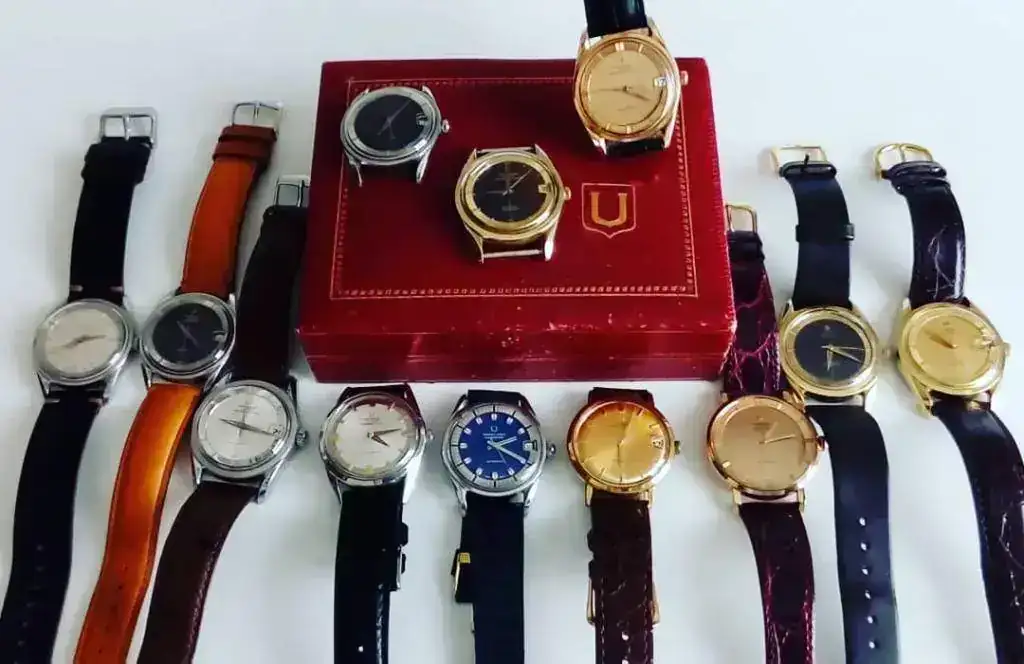

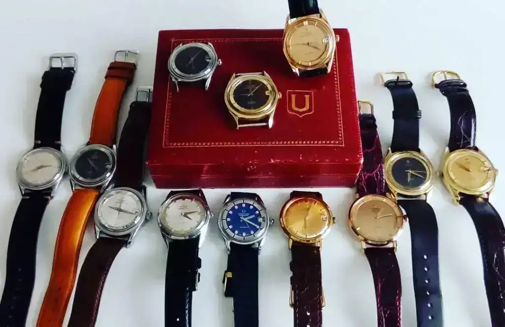

Yo tengo uno o dós para comparar:
Mi español es una lastima, espero que se entienda
Es que los Polerouter son de esos modelos con los que más loco te puedes volver, se ve una inmensa cantidad de variantes de cajas, diales, agujas, coronas...
Pues fíjate tú, que si hiciéramos una porra por diversión, así de olfato apostaría por que caja, dial (quizá repintado, pero con ese aro) y agujas son originales (de la corona no digo nada), aún desafiando la opinión de alguien infinitamente más conocedor que yo, como ha demostrado ser gop76... Cabezón que es uno, oye (claro que apostaría poco dinero, no os creáis...)
Ver el archivos adjunto 592131
Eres un acaparador, Gop ...... je,je,je.
Aún sobre la esfera, para que se entenda mejor: cuando es usado aquello logo, la línea atraviessa las palabras como se ve en la imagen y el swiss está por encima del aro o encobierto por el aro, nunca está por bajo del aro.
Com este outro logo las palabras en la esfera pueden no ser atravessadas por la línea pero casi tocan las letras.
En la esfera del OP ni una ni outra y por eso digo que há sido repintada.
P.S. – Otra curiosidade: la palabra “microtor” solo aparece en el calibre 215, no está presente en el calibre 218 ni 69. El calibre del reloj deberia ser el 215 pero como la esfera há sido repintada no lo sé
Una o dos docenas quería decir! [emoji23][emoji23]
Hola Gop.
A) eres humano?
B) eres de Bilbao?
C) que le haces a tu mujer para que te deje gastar esa pasta en relojes?
D) me gusta tu colección
E) a regañadientes te daré la razón aunque mi intuición me dice que no la tienes, ya que veo que esto del polerouter lo vives...

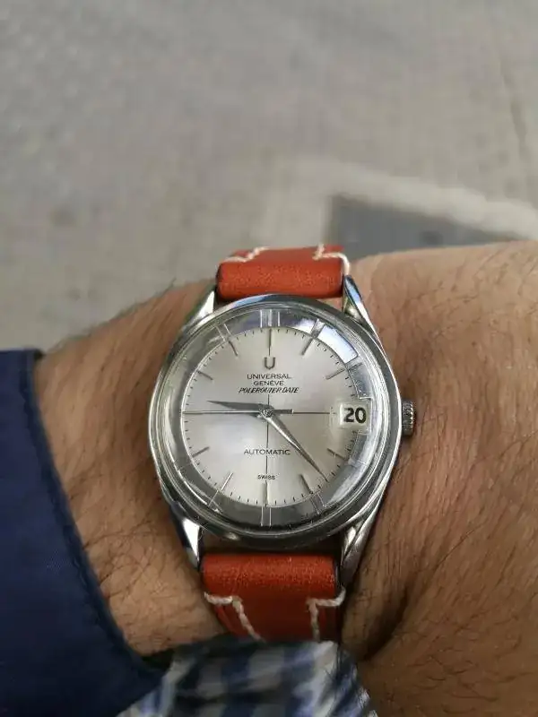

Ver el archivos adjunto 592082
Hola estimado Casiná, cuando desarme mi pole. pude ver que el "aro" es insertado en el dial con unos tetones como dice Khrell entonces pienso que le adaptaron ese aro o por lo menos eso parece, agradezco tu ayuda, cordila saludo.
Discrepo: las agujas, la caja y seguro que la parte central del dial son originales. Solo tengo dudas del ARO exterior y de los marcadores que perfectamente podrían ser de UG de otro modelo. La corona no se. Yo miraría más el mecanismo que no esté oxidado. Ver esta web

También pienso que el dial es del reloj, el calibre es un 215.

Hola gop, el aro tiene toda la pinta de ser errado, tienes razón sobre el logo. Impresionante colección tienes, te felicito y no te preocupes mucho que mi español también es de lastima.
Ver el archivos adjunto 592168
Ver el archivos adjunto 592169
Muy buena información, ya lo copie y guarde, gracias.
Gracias a todos los que respondieron, a la luz de todo lo expuesto aquí y viendo que en gran parte coincide con mi pensamiento, decidí dejar pasar, por mas que el calibre esta bastante bien y el precio es tentador pero el dial no me convence. Un cordial saludo a todos.
Gran aportación, en mi Polerouter hubo que rehacer la esfera porque estaba muy mal, no es que tuviese pátina es que estaba oxidada, era un caso en el que había que hacerla si o si. Por un capricho pedí la cruz que atraviesa el díal y debería atravesar las letras pero las dejaron como el segundo logo. En fin, creo que ha quedado muy decente y estoy contento con el resultado:
Como podéis ver es una esfera peculiar, tiene bastones para los minutos y el aro es liso entre las cavidades. Las agujas originales son dauphine lisas. Como contras el plexi es el original pero está roto (he conseguido uno original NOS y viene de camino :yhoo:: ) y la corona no es la original ( si alguno tiene una me vendría bien :bye:).
