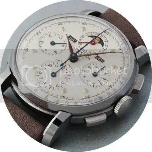

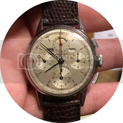

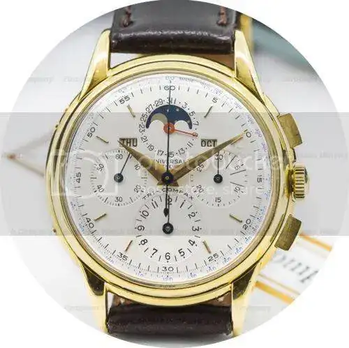

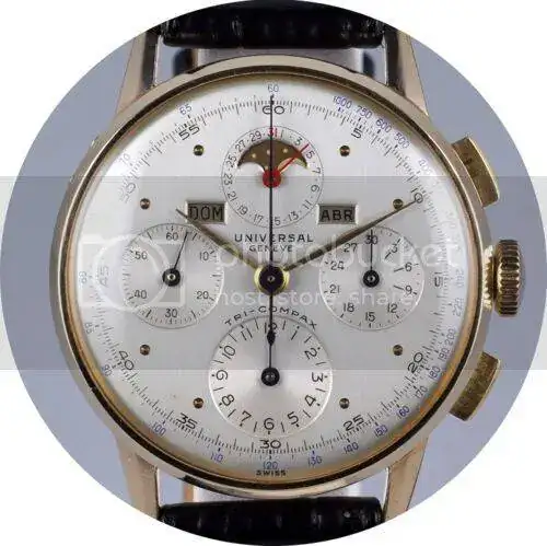

El Universal Geneve Tri-Compax fue lanzado por primera vez en la feria Basel Watch de 1944 para conmemorar el cincuentenario de la marca.
Un error común es creer que el "Tri" se refiere a los tres subdiales cuando la referencia se debe a las tres complicaciones: fase lunar, calendario y cronógrafo.

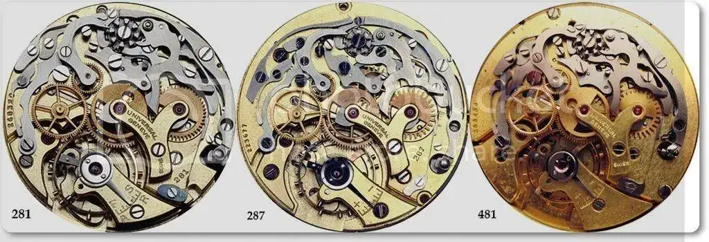

Los calibres utilizados en toda la línea Tri-Compax fueron UG Calibre 481, 287 y 281 que fueron suministrados por Ebauches Martel y personalizados por Universal Geneve. ( Referencia foro: Martel/Universal/Zenith)
Estos calibres se utilizarán a lo largo de la vida útil de la Tri-Compax con movimientos de diferentes tamaños que permitirán una variedad de tamaños de cajas que van desde 34,5 mm a 39 mm.
Cal.287
Ca.1944, para los primeros modelos de Tri-Compax
Diámetro 33.2mm (15 líneas)
Grosor 6.05mm
17 rubies
18000 A/h
Pulsadores planos
Diámetro del reloj 37 ~ 39mm
Cal.481
Finales de los 40 y principio de los 50
Diámetro 31,7 mm (14 líneas)
Grosor 5,50 mm
17 rubies
18000 A/h.
Diámetro del reloj 34.5 ~ 36m m
Los modelos de fines de los '40 tenían pulsadores planos y tapa trasera a presión; A partir de principios de los años 50, este calibre comenzó a utilizar tapa roscada (waterproof temprano) y los pulsadores redondos del cronógrafo
Cal.281
A finales de la década de los 50 hasta 1970
Diámetro de de 27,8 mm (12,25 líneas),
Grosor 5,50 mm de espesor
17 rubies
18000 A/h
Waterproof con pulsadores redondos

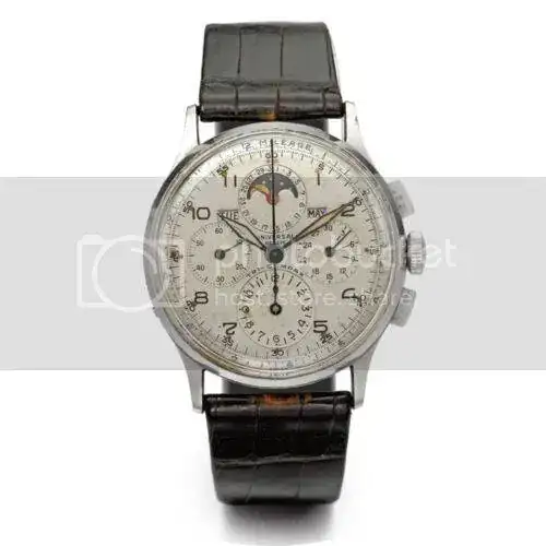

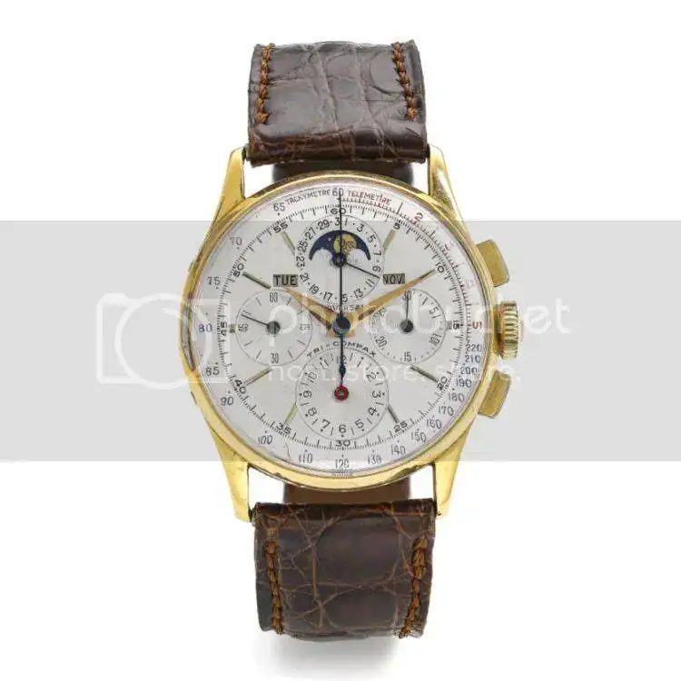

A partir de mediados de los años 60, se comenzó a producir modelos deportivos Tri-Compax, con los diales de dos tonos y bisel taquimétrico,
El diámetro para los deportivos es de alrededor de 36 mm.
Como ya se dijo, los primeros modelos usaron el calibre 287 (33.8mm) o 481 (32.7mm), sin embargo también se utilizaron las cajas enchapadas en oro con calibres 281 (28.1mm).

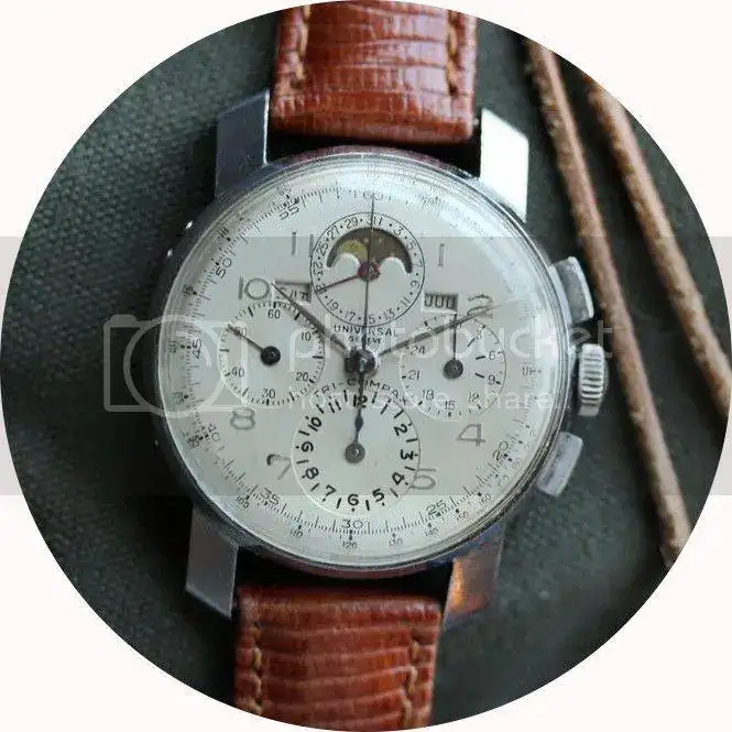

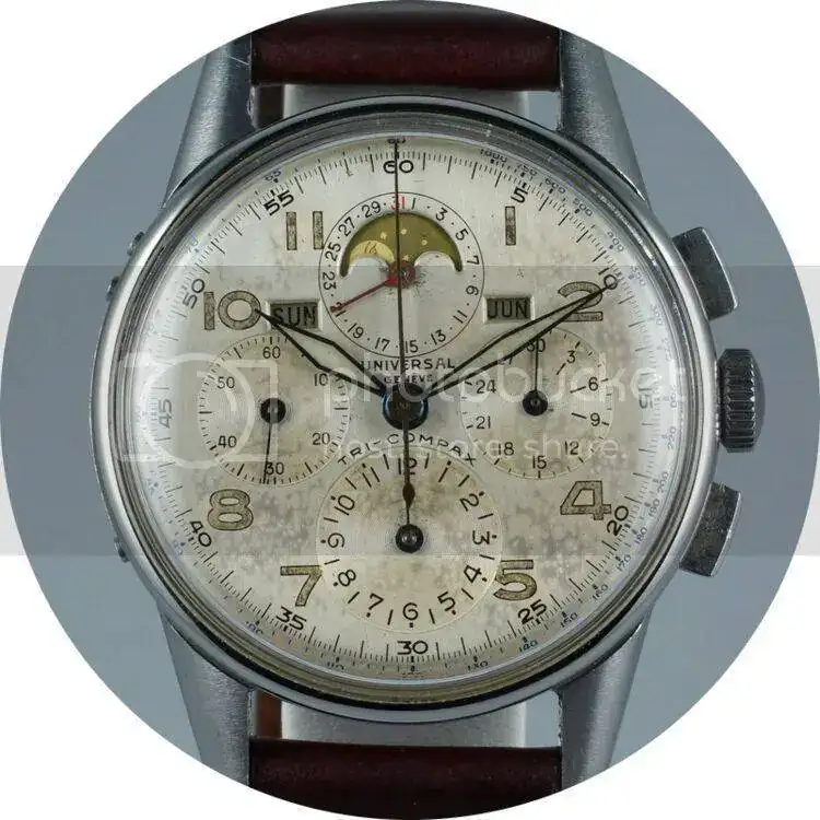

Todos los tri compax de la década de 1940 tenían pulsadores rectangulares. Originalmente los relojes se produjeron con una corona sin el logo U, sin embargo, y como ya sabemos,es casi imposible que en el transcurso de los años no se hayan tenido que cambiar las coronas por lo que en el recambio, las nuevas coronas debieron llevar el logo de Universal.

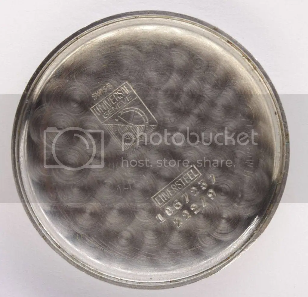

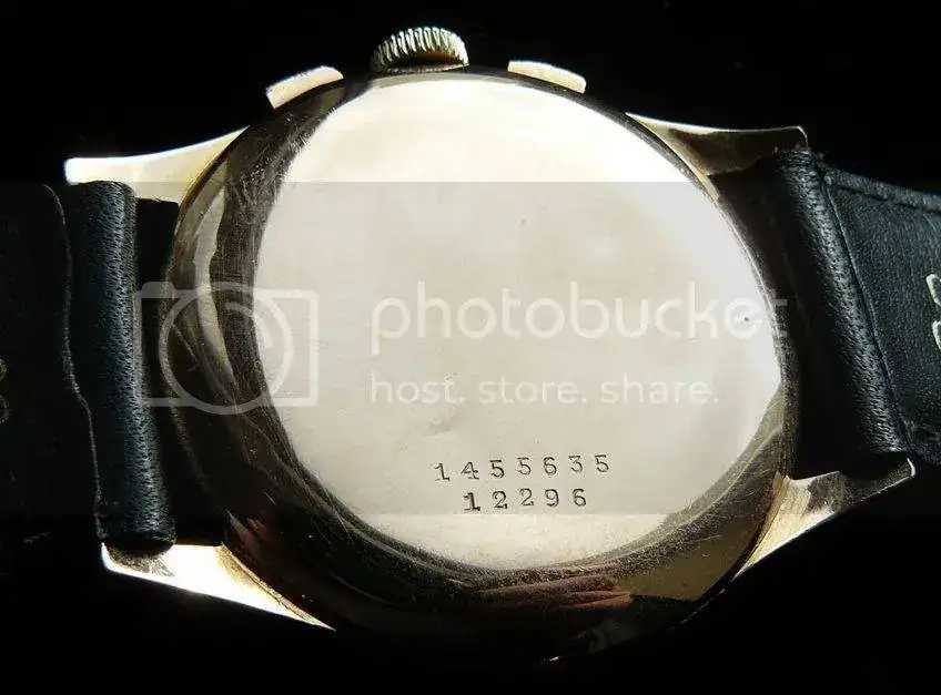

Hasta finales de 1950 tienen el fondo con dos números grabados en la parte posterior, la serie (línea superior) y la referencia (línea inferior).
Si bien la numeración en la parte trasera es lo mas común, es posible encontrar dicha numeración en la parte interna de la tapa acompañado de los sellos que confirman la originalidad
Hasta hace poco, existia una página en la que se podia fechar el modelo con el numero de referencia.
Desgraciadamente, al momento de escribir este articulo, la pagina se encuentra sin la posibilidad de acceder

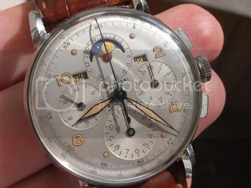

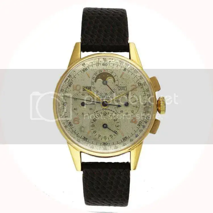

Hay otros datos a tener en cuenta para evaluar la originalidad del reloj y tenerlos en cuenta para poder determinar su valor:
Agradezco las obsevaciones del forero Gop76 que aportó los datos que menciono a continuación:
  • Las agujas y la esfera llevan cierta correspondencia: Si la esfera tiene "lumen" las agujas lo deben tener también, si las agujas son doradas la esfera tiene que tener numeros/indexs también dorados, si las agujas son de acero, los numeros/indexs deben ser tambien de acero

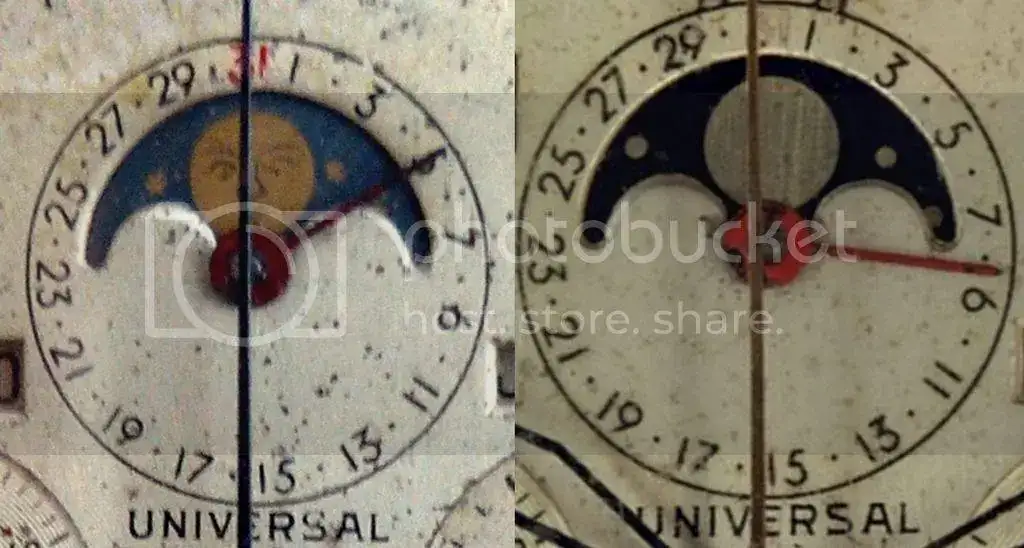

  • El disco de la luna: Hasta finales de los 40' los discos tenian una luna con cara dibujada. a partir de los 50' la luna no llevaba dibujo. Es muy frecuente ver esos discos cambiados debido a que el original perdia rápidamente el color y se desgastaba por lo que se cambiaba

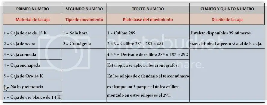

Los números no hacen referencia a la cronología del reloj, sino a detalles sobre el reloj en sí;
Universal cataloga los modelos de la siguiente manera: El primer número se refiere al material de la caja, el segundo es el tipo de movimiento (1 para la hora solamente y 2 para el cronógrafo), el tercero para el tamaño de la placa base y los dos finales para el diseño de la caja.
Los modelos posteriores a los '40 podrían tener un número adicional añadido al final después de un guión o espacio para indicar una variación del modelo estándar de cinco dígitos.

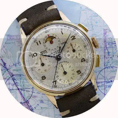

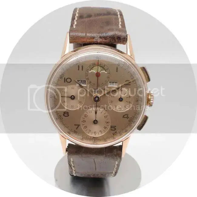

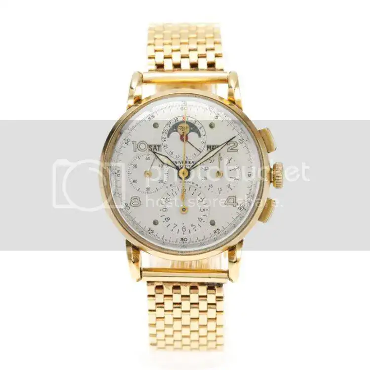

Ref. 12251
- Caja de oro rosa (primer dígito de la referencia es 1)
- Diametro 36 mm
- Calibre 281
- 36 horas de reserva de marcha
- 18000 A/h
- Cristal plexi
- Producido en 1945-46
Los números arábigos son un elemento básico del diseño de Tri-Compax, pero aunque su diseño exacto puede variar de un dial a otro, casi todos los Tri-Compax tendrán subdiales ligeramente empotrados con un acabado de torneado a máquina. Otra característica común es el uso de las aguja de acero azulado para las subesferas
Un punto para este reloj en varios de los modelos es la subesfera de minutos que se segmenta en intervalos de tres minutos, a diferencia de los cinco minutos clásicos.

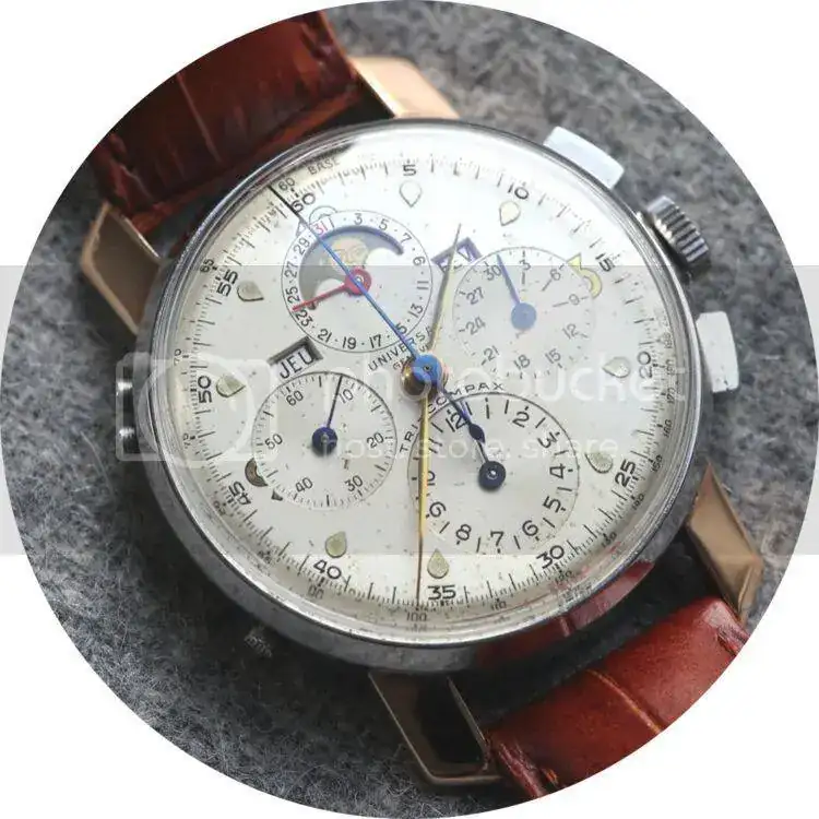

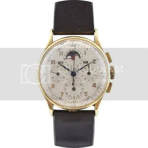

Ref. 12253
- Caja de oro amarillo
- Diametro 35 mm
- Calibre 481
- 40 horas de reserva de marcha
- 18000 A/h
- Cristal plexi
Este tiene un estilo levemente diferente de las asas de la caja y los pulsadores ligeramente más pronunciados. El dial está bastante gastado pero todavía puede verse el taquímetro en azul alrededor del dial. La fase lunar con su desgaste que prueba que no ha sido reemplazada

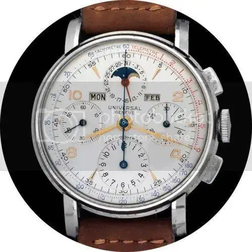

Ref. 12266
- Caja de oro Reloj amarillo
- Diametro 34.5 mm
- Calibre 481
- 18000 A/h
- Cristal plexi
- Producido en 1945
El mas pequeño de los tri-compax; agujas dauphine y 2 escalas : Taquimétrica y telemétrica.
Debido a su tamaño, no tiene números arábigos y con un estilo es similar a Patek...

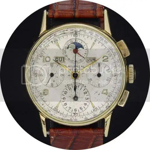

Ref. 12268
- Caja de oro amarilo
- Diametro 36 mm
- Calibre 481
- 18000 A/h
- Cristal plexi
- Producido en 1948-1949
En este modelo, los marcadores de las horas son mas cortos y la subesfera de los minutos tiene la típica graduación cada 5' aunque incluye las divisiones telefónicas de 3'

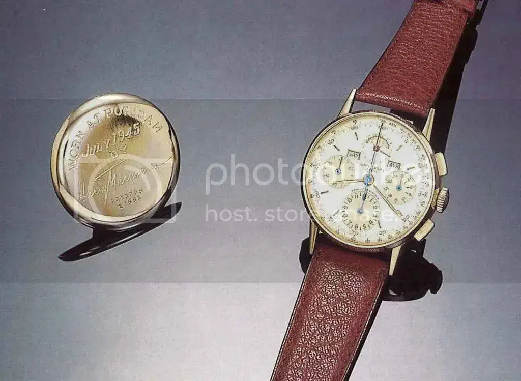

Ref. 12551
Este reloj fue usado por el presidente Harry Truman en la firma de la conferencia de Potsdam en julio de 1945. En la tapa se lee una inscripción que dice "USADO EN POTSDAM julio de 1945 por Harry Truman"
Fue vendido en 1994 por Antiquorum por 23.000 CHF (23.000 US$) lo cual a plata de hoy serian entre 38000/40000 US$. Pareciera que si bien no es despreciable, no es un gran monto para haber presenciado el final de la WWII.
Churchil,Truman y Stalin en Postdam

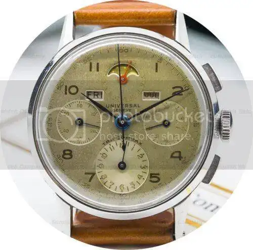

Ref.22242​
La primera de nuestras referencias de acero (el primer dígito es el número 2) Dependiendo de la condición y la rareza del modelo, éstos pueden ser sensiblemente más económicos que los de oro pero igualmente de atractivos en cuanto a su caja y las variaciones del dial y agujas

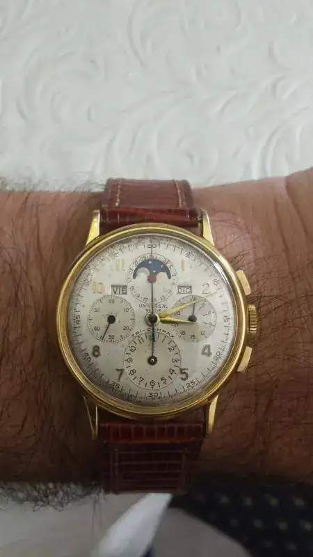

Mi aportacion a este fantastico e ilustrativo hilo,ese es el mio,me encantaria que me confirmáras si es la ref,42409
