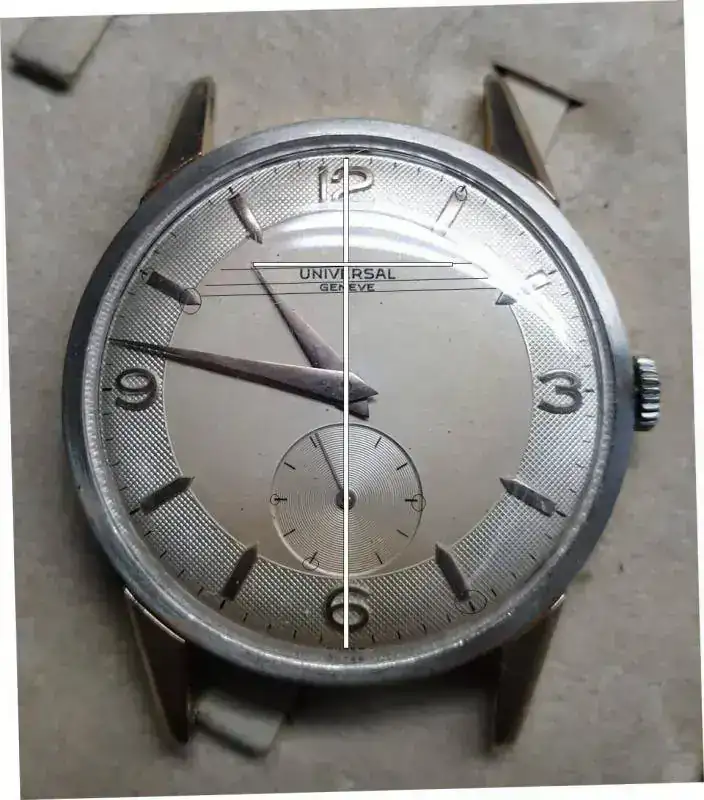

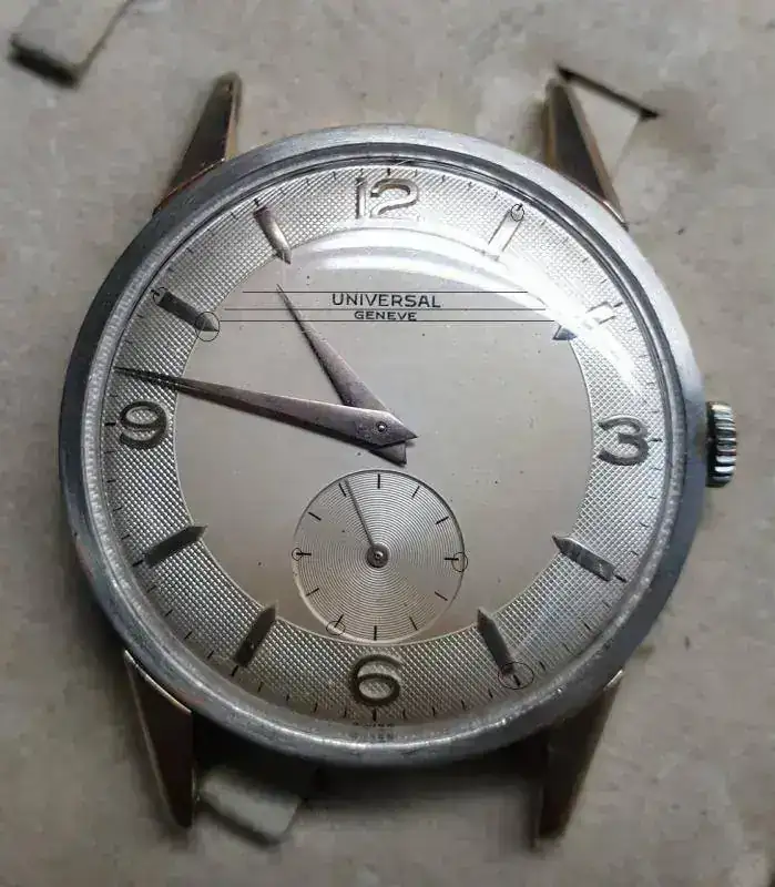

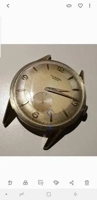

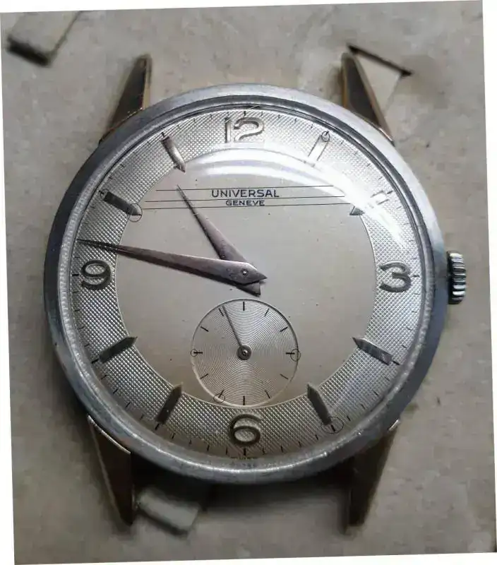

Hola a todos. Queria mostraros este UG de 40 mm( por eso lo de Jumbo). Es un reloj bastante grande y que es llamativo por su contundencia. A pesar de que yo creo que esta restaurado, es un reloj bonito. Veis todo correcto? Se podría saber de que año es, tipo de calibre, etc..
Las fotos no son muy buenas.....
Se agradece cualquier información. Gracias a todos
Precioso UG, la esfera es magnífica, y en mi humilde opinión no está repintada, sí se aprecia que le han debido pulir la carrura, asas y el bisel, desconozco el por qué del cambio de tono del bisel, los expertos podrán decir mejor. En cualquier caso, felicidades por esa bella pieza.
¿Por qué te parece que la esfera está restaurada? Coincido con gods en que no me lo parece; a ver si se asoma el compi Gop o algún otro que domine los UG y te pueden confirmar...

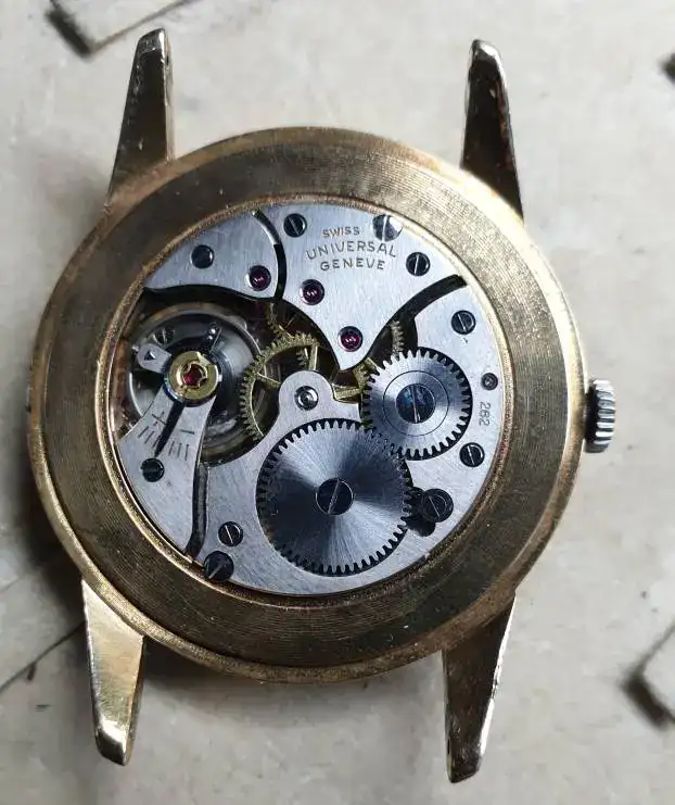

El calibre lo tienes marcado, el 262, que por lo que he leído es bueno y sólido. Te dejo el enlace a Ranfft para las características: http://www.ranfft.de/cgi-bin/bidfun-db.cgi?10&ranfft&&2uswk&Universal_262
En cuanto a fecha, no veo el número de serie por ningún lado, pero estéticamente lo ubicaría en los 40-50

A mí me parece increíblemente bonito. Yo tampoco apostaría por un repintado ¿Tal vez lo sospechas por tener “Geneve” en vez de “Genève”? Que te diga Gop si todos venían marcados así

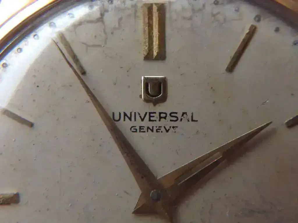

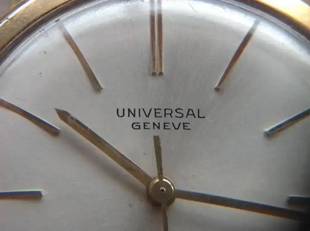

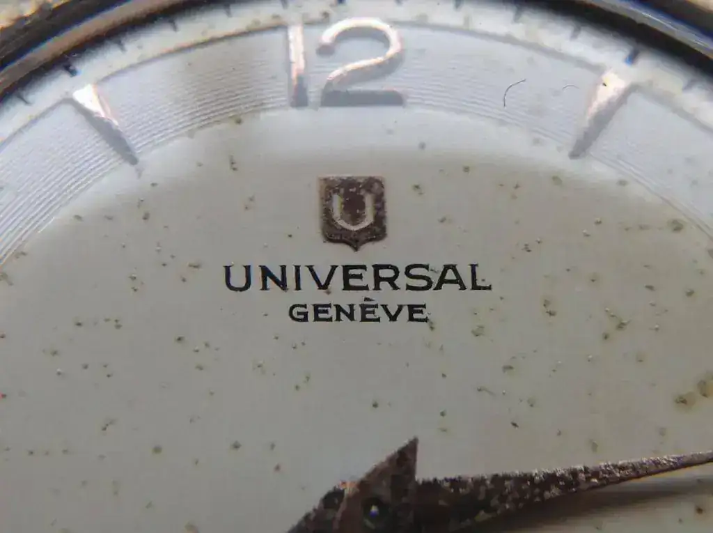

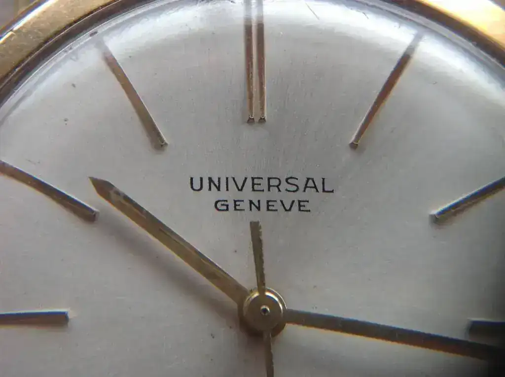

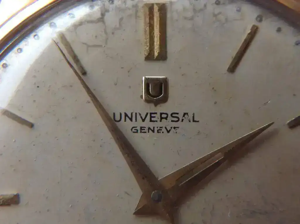

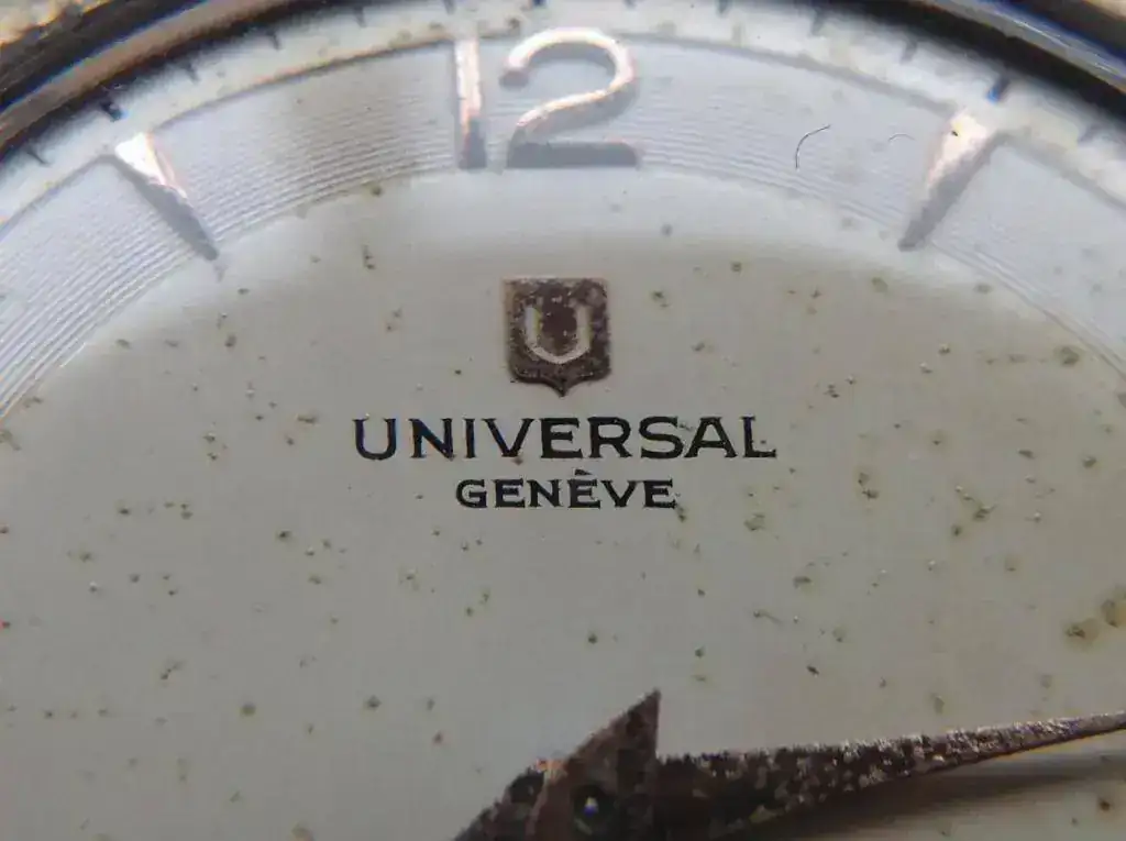

También creo que la esfera es original, a ver si el colega gop da fe. Como ayuda, te pongo fotos de las gracias de los míos, que envié a un compañero para una restauración.

No se veen muchos UG de 40mm con cal. 262...
Cual es la referência? Es una caja chapada en oro? Si es debe empezar por 4...

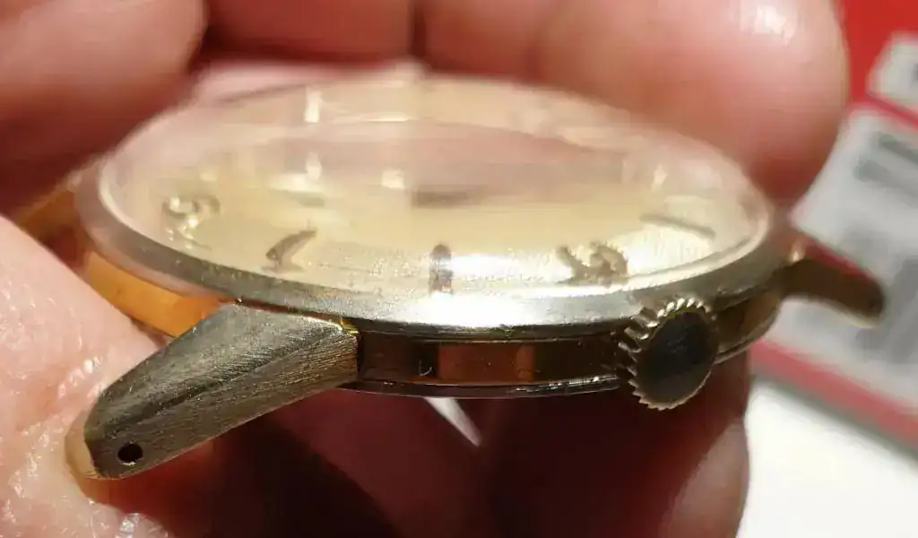

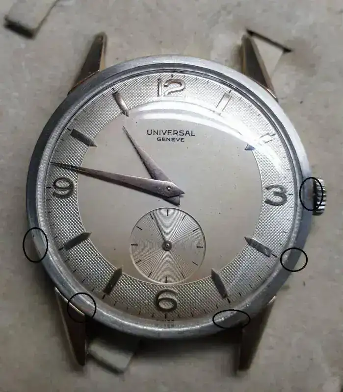

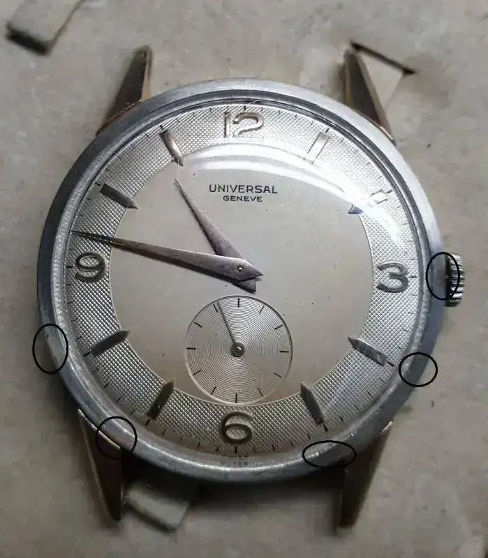

Que ha sucedido al chapado de la caja? Ha sido retirado? Me pareze que se veen algunas marcas:
Cuanto a la esfera, emo, fué repintada...

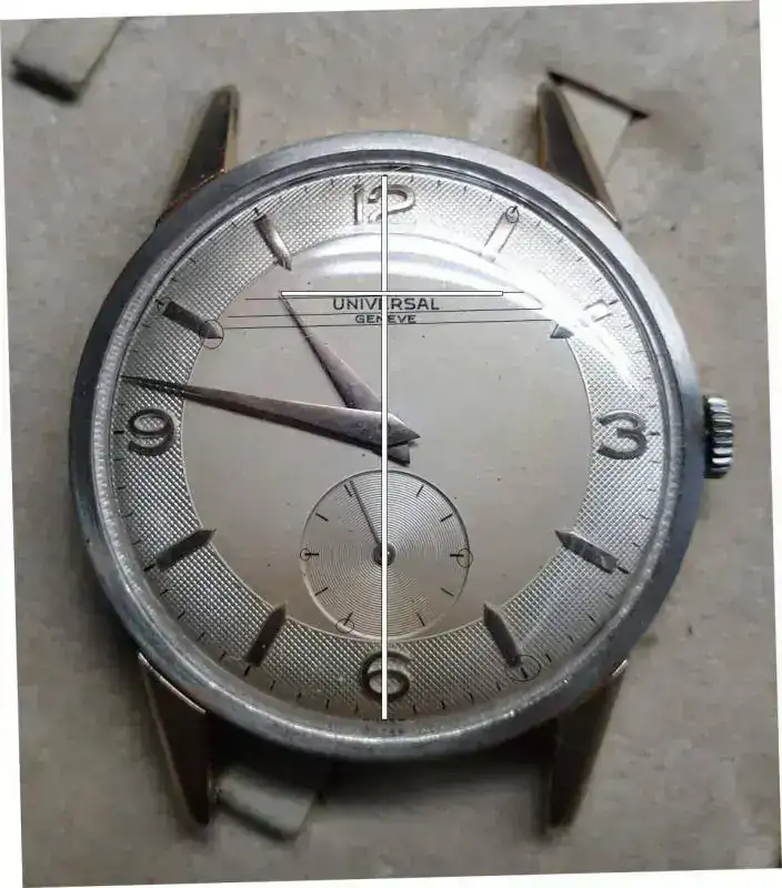

Mira:
1 - Las palabras "Universal" y "Geneve" no estan derechas;
2 - La subesfera de los segundos no está centrada, los marcadores estan a diferentes distancias del contorno;
3 - Que pasó en el marcador de las 10? Porque tiene el trazo por encima?
4 - El trazo de las 5 no está en linea con el marcador;
5 - El trazo de las 10 está muy lejos del marcador, comparando con las de las 2 ó las 8, por ejemplo
Muy bien gop76:clap::clap::clap:

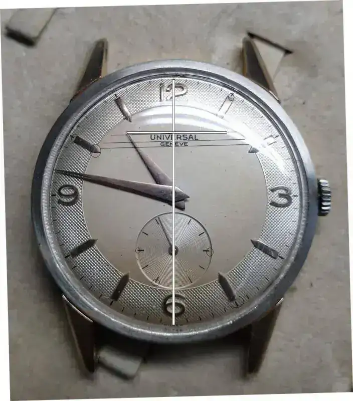

Gop76.. Hola...
Vaya listado de "tachas" que señalas... pero...si me permites, te mostraré cómo lo veo yo.
1) las líneas de ayuda que pones en las letras Universal y Geneve parecen mostrar las letras torcidas, pero en mi opinión, lo que está torcido es el reloj, ligeramente caído hacia el lado de la corona.
Lo enderecé 1,5º hacia la izquierda y las letras Universal y Geneve me parece que quedan perpendiculares a la linea 12h-6h.
2) parece que tienes razon en la esfera de los segundos descentrada... Pero quizás me hacen dudar la sombras de la toma.
3) Creo que es correcto que el trazo en las 5h y 10 hs no llega a tocar el índice correspondiente; el trazo de las 5h no va centrado con el índice y el indice de las 10 no sólo está alejado del trazo sino que parece invadir el area central de la esfera.
En relación a la ubicación de los índices no sé como se acostumbra restaurar un dial. Es decir, ¿se retiran los índices y luego se recolocan y en ese caso se puede meter la pata?. Eso se me escapa... mi ignorancia no me permite aseverar nada.
Cordial saludo
Jordi Aldao

Estoy de acuerdo contigo, Jorge: considero que el método de las líneas a partir de una fotografía siempre deja demasiados flancos abiertos para determinar con certeza :ok::
Incluso apreciando ciertos detalles que me hacen dudar de la posibilidad de algún retoque, mi inexperto ojo sigue sin ver claro que esa esfera esté repintada :hmm:
Y eso aún reconociendo que Gop es un gran experto en UG :worshippy:
Cordial saludo
Jordi Aldao
Jordi,
Reconozco que ha sido una precipitacion de mi parte cuando dice que el nombre no estaba derecho. Pido perdón al OP y restantes foreros por eso.
Cuanto a los restantes puntos mantengo que, emo, la esfera fue repintada.

Gop76... Hola...
En mi mensaje acordaba contigo en buena parte de tus "tachas" (aún con las dudas por las sombras en la foto)
En cuanto a la "derechez" o no de las letras... ya sabemos que no hacer nada es la única forma de no equivocarse nunca. :ok::

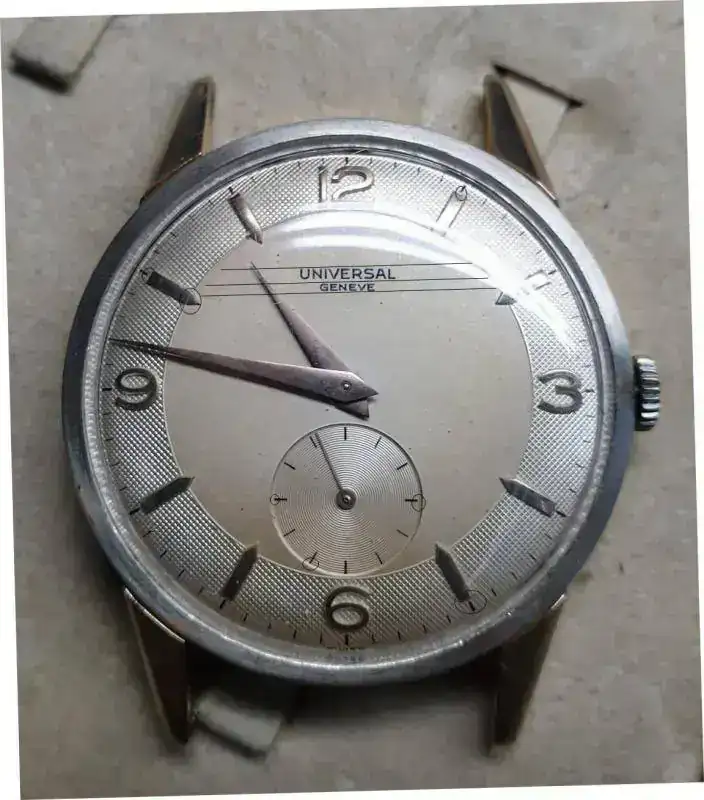

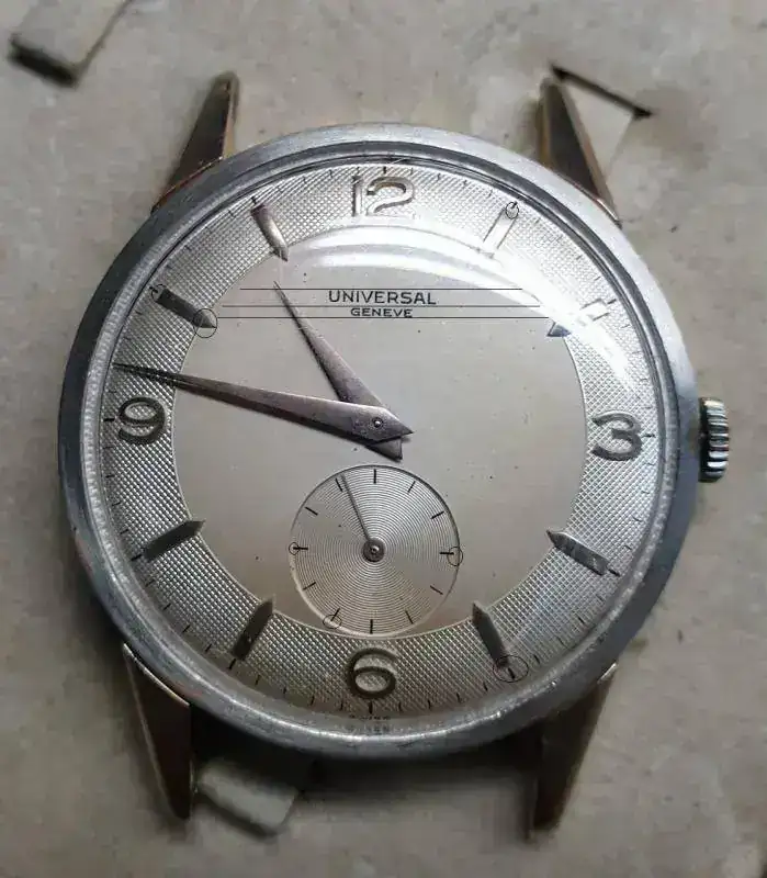

Hola a todos, gracias por todas vuestras opiniones que nos sirven a todos para aprender más sobre nuestra afición.
Puntualizo algunas cosas que nos pueden ayudar . Como bien decís, en función de cómo se tome la foto, ,los índices pueden parecer desalineados.

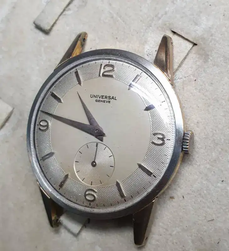

Añado algunas fotos en otra posición y así se observará que el índice de las 5 parece sobresalir como le pasa al índice de las 10, así desde la posición que se tome la foto puede llevar a engaño.
En cuanto al color diferente del bisel, parece que efectivamente ha sido cepillado, pero el color es como latonado , sin embargo en las fotos parece cromado.

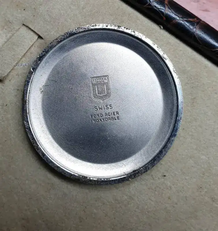

Añado algunas fotos para verificar todo esto.Tambien añado una foto de la tapa con numeración
Puestos a seguir bajo lupa esta esfera, ahora casi que me decanto también por restauración, y una buena restauración por cierto. Lo del Índice de las 5, creo que lleva a error por una especie de sombra , que elimina una parte del índice por el lado hacia el min 24. El descentrado del segundero, igual es cosa también de sombras o ángulo de la foto.
Lo que añado es, que como se observa en las fotos de las grafías que he subido antes, y otras que he curioseado en relojes de Gop, las puntas de las letras, así como más parte superior de las A, tienen como unos cuernecitos, que en la grafía de Allroad no aparecen. Pero esto dicho desde mi opinión que es una restauración muy buena y antigua, que no resta belleza al bicho.

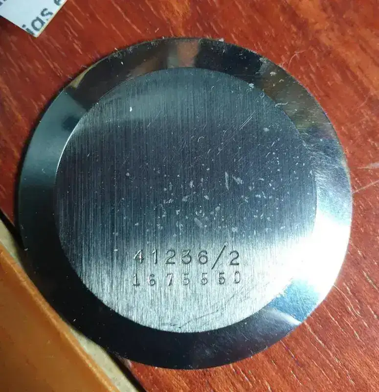

Buenas, alguien podría informar sobre lo que quieren decir los números aportados en la tapa ?. Al parecer según goog, el primer 4 significa a que la caja es bañada en oro. Pero los demás no se como interpretarlos.
La diferencia de color de asas y bisel, no sabría explicarla , ya que el reloj lo compre así. Compre juntos este y un Girard Perregaux, que yo creo que tiene que ser contemporáneo de este UG.
Perdón, quise decir según Gop76 pero el corrector jugó una mala pasada
De 1936/37 hasta 1964, cuando se dio el cambio de la nomenclatura, la referencia debe ser interpretada como sigue:
Primero numero:
1 - oro 18k
2 - acero
3 - cromado
4 - chapado oro
5 - oro 14k
6 - no son conozidas referencias comenzadas por 6
7 - oro blanco 14k
Segundo numero:
1- solo tempo
2- cronografo
Los restantes números dicen respecto al modelo pero, atencion, solo dicen respecto al formato de la caja, la esfera y las agujas pueden cambiar libremente
