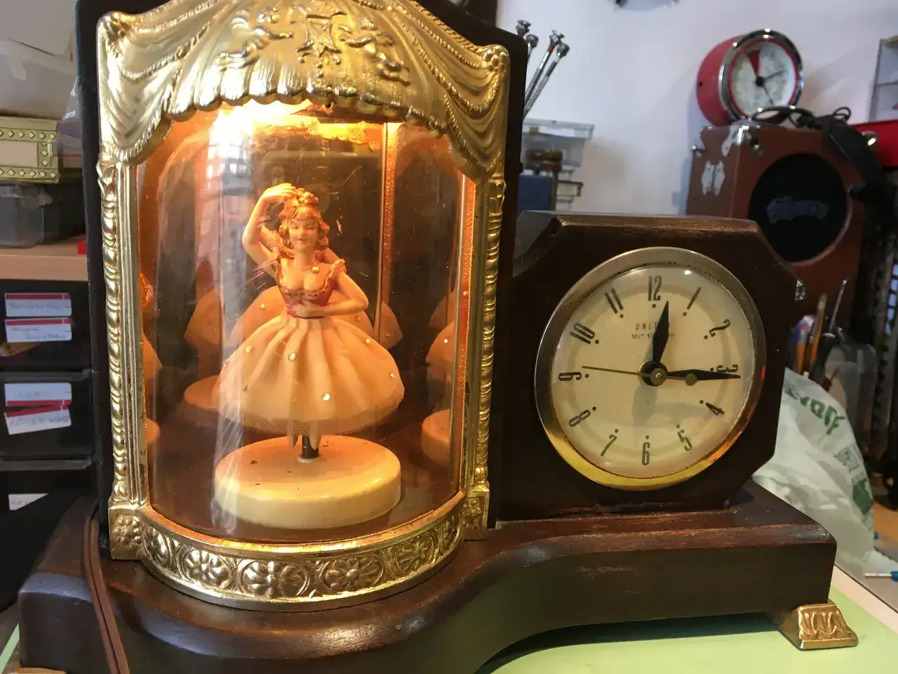

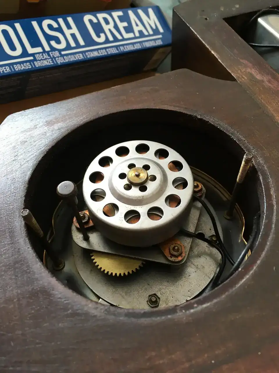

Deseo mostrarles este United Clock Corp con caja musical y autómata.

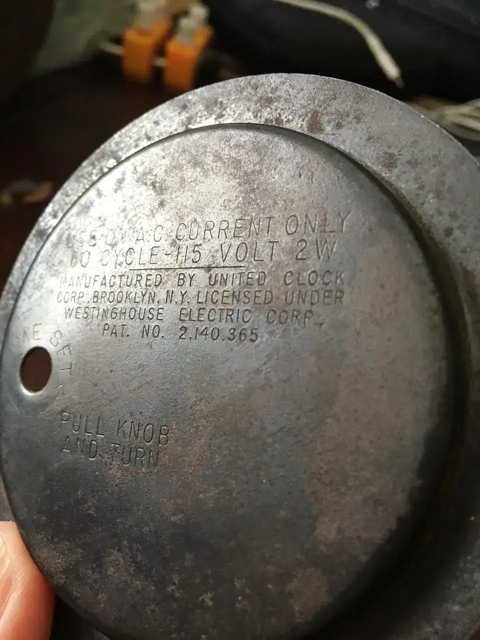

La United Clock Corp en su tapa tiene estampado que salió de fábrica el 8 de abril de 1953.
Los dos motorcitos que lo accionan son a 60 ciclos, 2 W, 115 V.

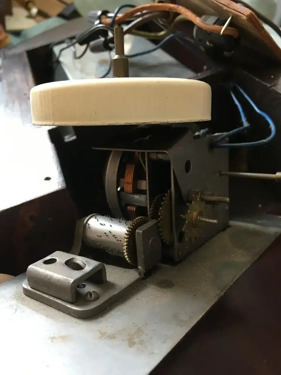

Cuando lo compré, el anterior dueño me dijo que no andaba, que estaba roto.

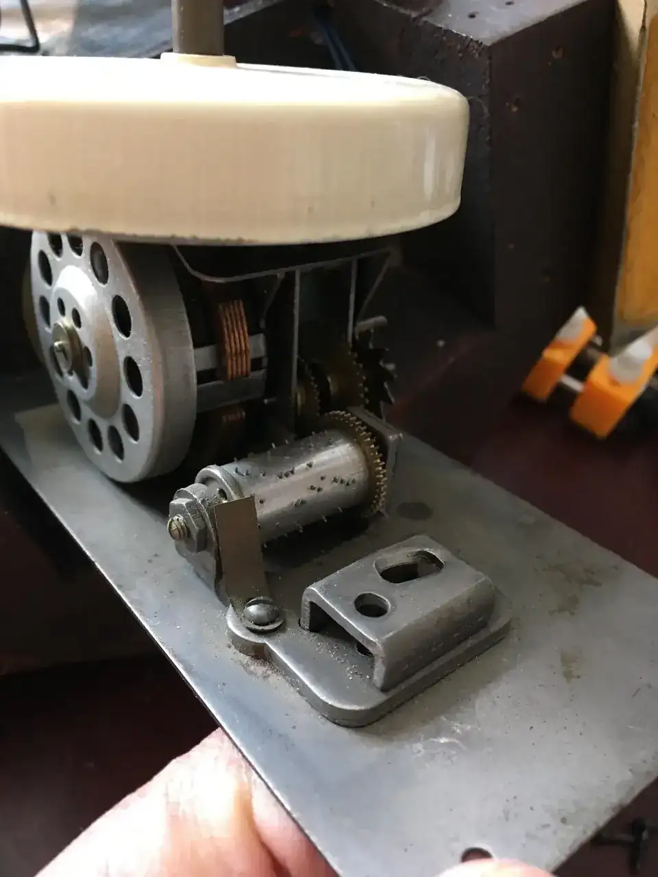

El reloj no estaba roto, solo le faltaba un poco de aceite en los motorcitos.
El reloj tiene dos motores, como ya dije: uno para el reloj en sí, el otro para la bailarina.

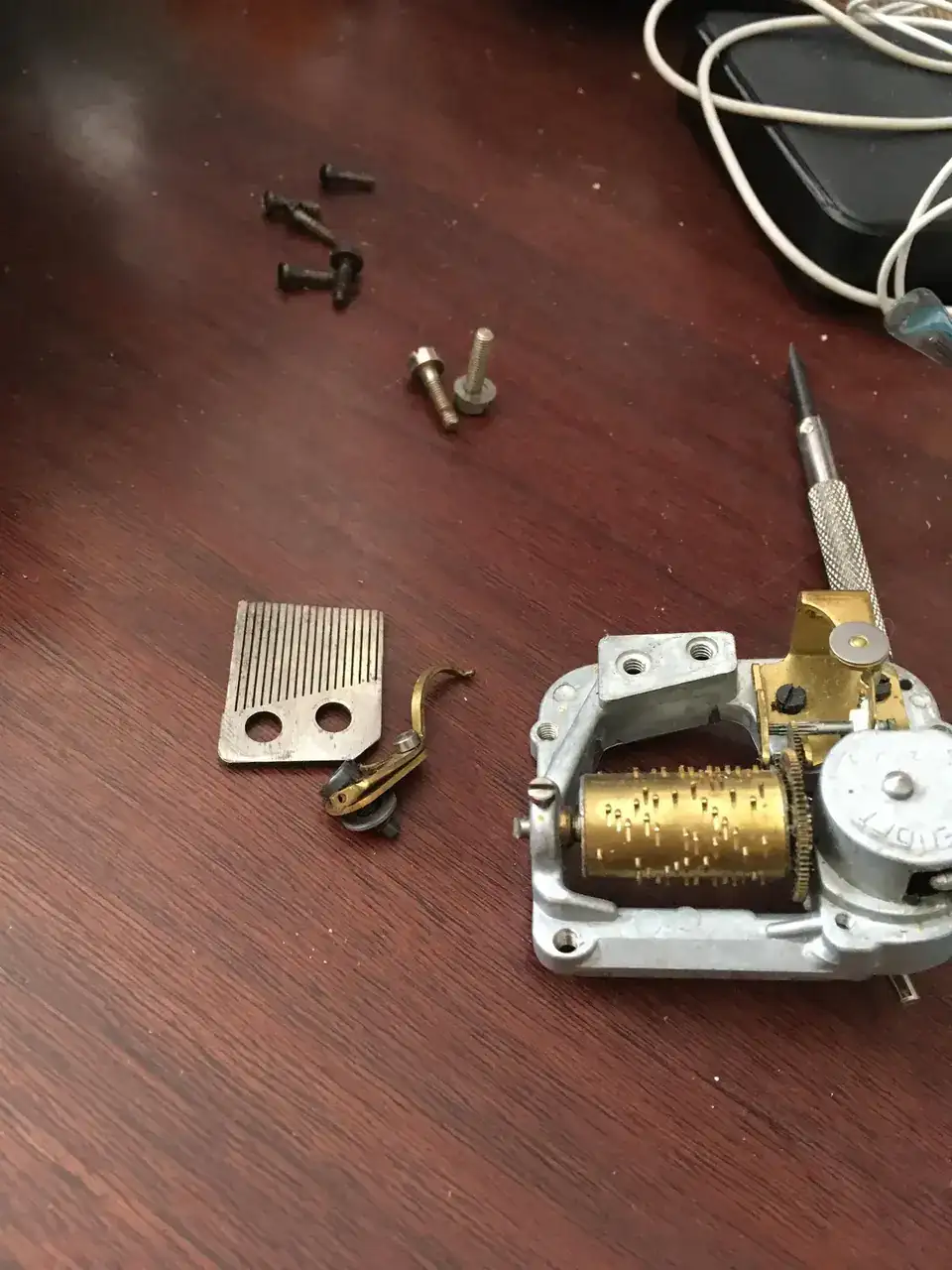

Lo que sí faltaba en el reloj era la placa de la cajita musical.
Por eso desarmé una caja de música con cuerda rota, le saqué el panel, y se lo puse al United.
United Clock Corp existió entre comienzos del siglo XX y finales de los años '60.
Hacía relojes de fantasía con formas varias: trenes, barcos, bailarinas, casas alpinas, caballos, vaqueros...
Los motores son Westinhouse, o eso dice la tapa trasera del reloj.
Les mostraré fotos y dos videos: en el último video mi gata inspecciona el reloj y mi pequeño taller.
Y como pronto notarán, la caja de música suena fatal, es un dolore de cabeza.

Se puede observar mucha estética EE.UU. con vistas a Alemania. Marca una época, define un origen y da la hora.
Salud y ¡¡¡ a disfrutarlo !!!

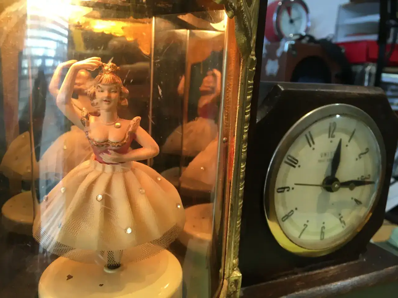

Un reloj fantástico y muy raro por estos lares, aunque la carita de la figura da miedito...
Reacciones: barista
Muchas gracias y muy amable.
La carita en verdad es de terror ¡¡¡ jajajajaa !!!
