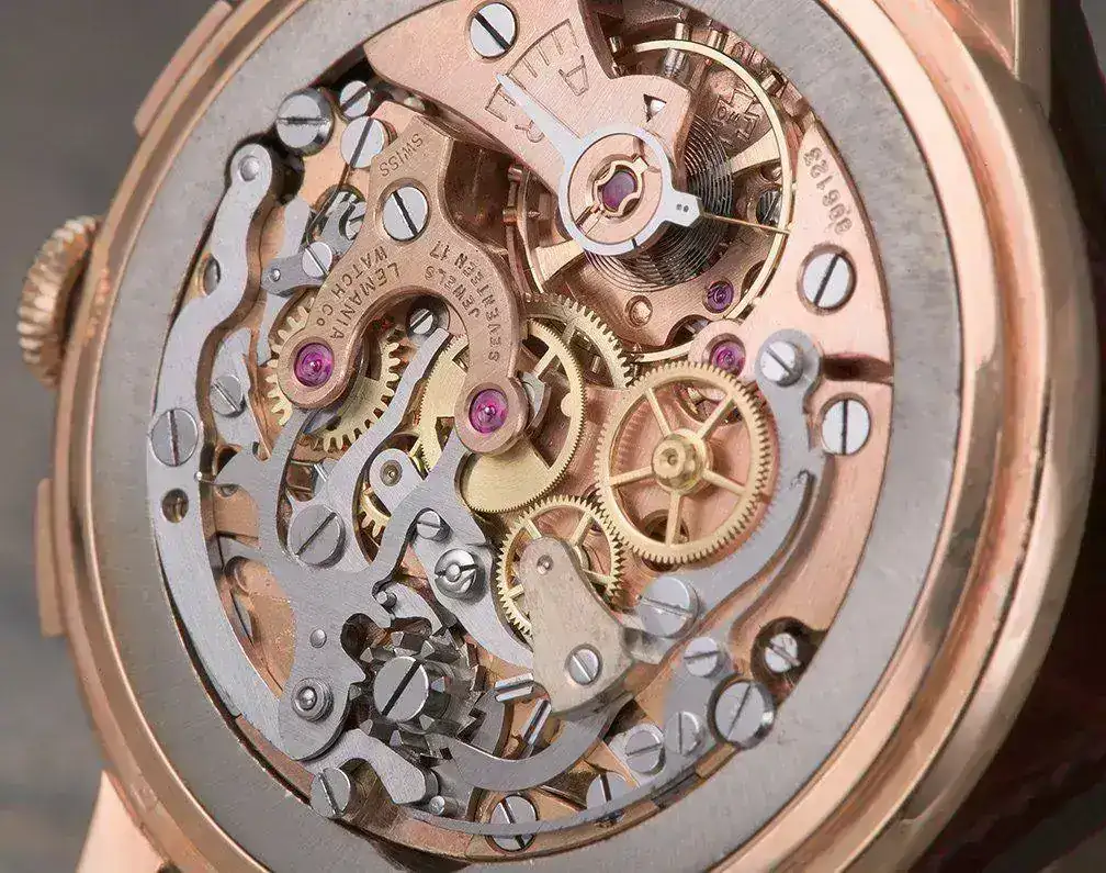

Lemania 1873

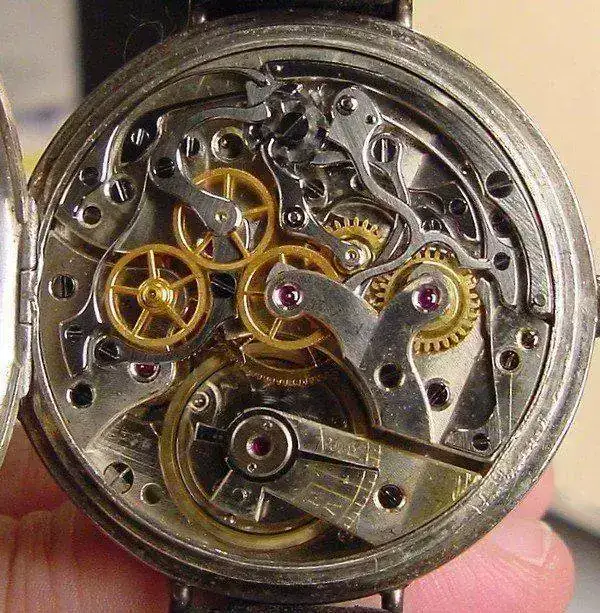

Hanhart 15

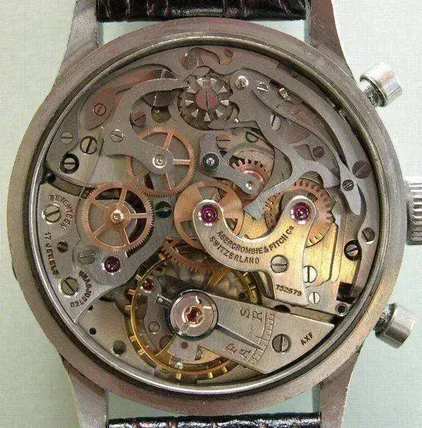

Valjoux 71

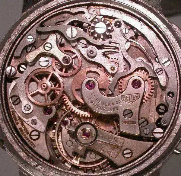

Valjoux 22

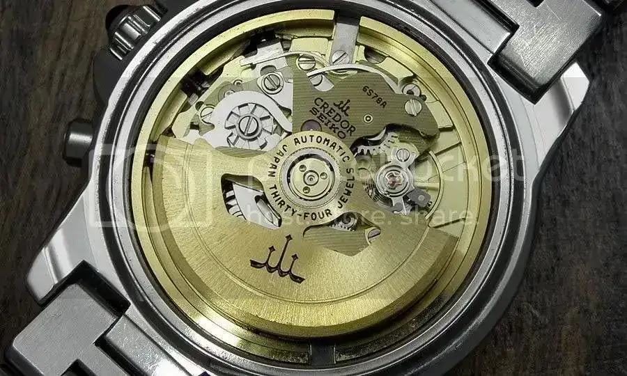

Seiko Credor 6S78A

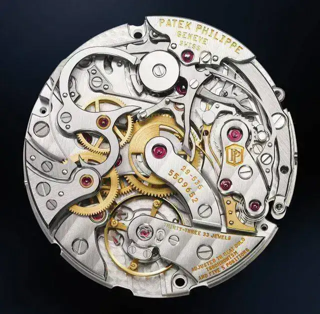

PP 29 535

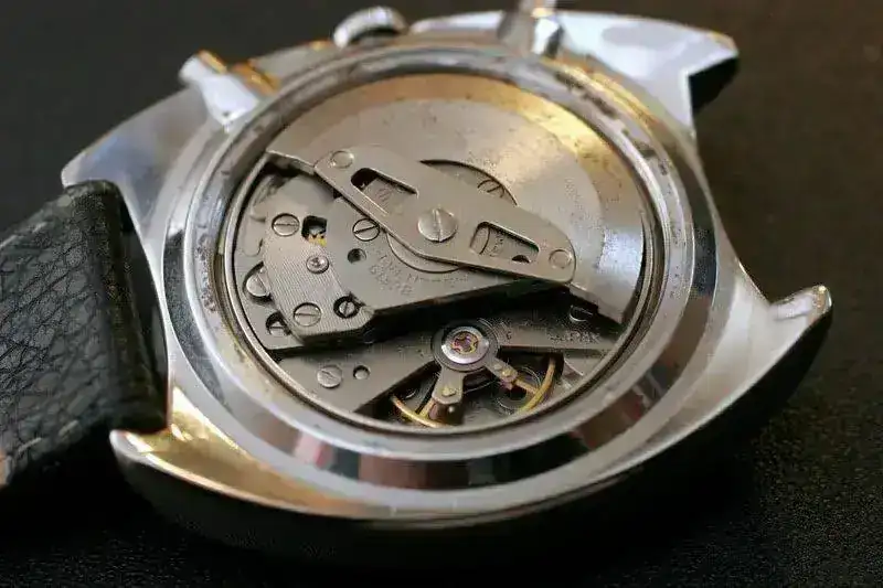

Seiko 6139

Para los que quieran algunos datos más, si me permites hacer el aporte, copio y pego de mi "fondo de armario", datos sobre el Lemania 1873 usado en el Speedmaster y el Zenith El Primero usado en anteriores versiones del Daytona, 2 calibres que me entusiasman.
Lemania 1873: Denominado por Omega calibre 861, que es una versión ligeramente decorada del 1871 que lleva el de fondo ciego, al que además se le ha sustituido -por tema estético- una pequeña pieza plástica por una de metal. Es un calibre de remontaje manual y oscila a 21.600 alternancias por hora . El Speedy monta el calibre 1873 desde 1968, hace ya más de 40 años, en sustitución del anterior 321 (Lemania 2310) que montaba desde 1957.
Ha sido utilizado por varias marcas, como Tag Heuer, Paul Picot, y Breitling, entre otras.
