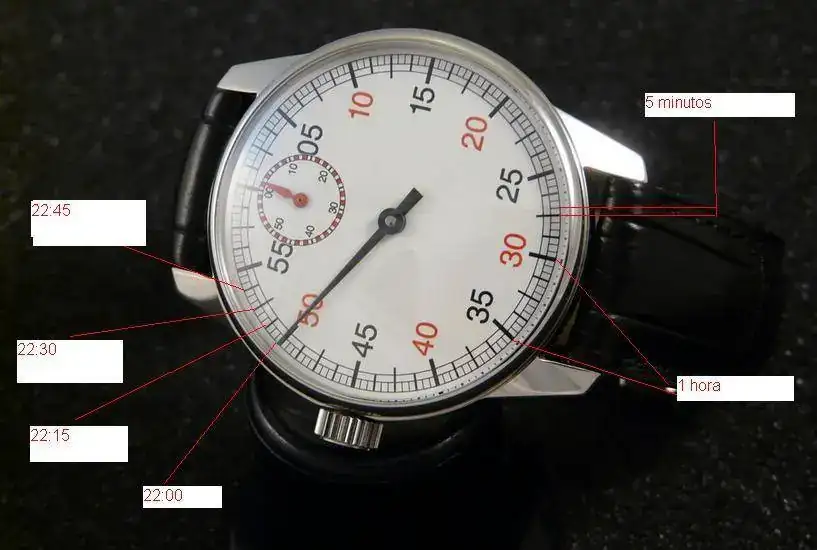

Esta es una presentación muy especial para mí, porque es un reloj que yo he montado.
Hace ya algún tiempo que tengo como hobby montar relojes (esto es culpa de Epicuro) y normalmente utilizo piezas viejas de relojes de bolsillo, los trabajos acabados y presentables están en el subforo “Hágalo Ud. Mismo”.
Me he pasado muchas horas en Internet buscando movimientos, agujas ,esferas y demás. Durante todo este tiempo, allí por dónde pasé, hubo siempre una constante que me acompañaba. Los Stopwatch. Esos grandes olvidados de esta afición, condenados al ostracismo por el simple hecho de no dar la hora.
Unos ejemplos de la red:
Se me ocurrió la idea de hacer un reloj con esa estética, pero con piezas nuevas.
Necesitaba una gran aguja y un segundero a las 12. Lo de la gran aguja lo resolvemos fácil (Meistersinger) pero ¿Qué maquinaria actual lleva segundero a las 12? Pues después de muchas vueltas… una 6498 girada (estilo Carlos Coste crono o X-Wind).
Una vez resuelto el tema técnico y sabiendo la caja a montar, sólo faltaba la esfera. Aquí es dónde entra Danafi. Yo tenía muy claro lo que quería, pero tenía cierto temor de no hacerme entender bien por teléfono y al estar a más de 1000 Km de distancia, no me venía muy a mano pasar por su local. Hablamos y en unos días me envía un boceto, lo clavó. Era exactamente lo que quería. Sólo quedaba esperar.
Me llega, abro el paquete y por un problema en el embalaje y en el envío me llega doblada. “Mandamela que te la volvemos a hacer” me contesta Daniel.
Caja de 41 mm con zafiro, comprada en Ofrei, Unitas 6498 nueva, una aguja de Roland Kemmner y otra de Ofrei. La esfera, ya sabéis.

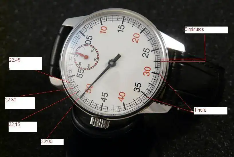

Muy bonito y enhorabuena por tener la habilidad y la constancia de buscar todas las piezas y montarlas con ese resultado, pero ¿porqué esa división en 12 partes de la zona que habitualmente son 5 minutos?
EDITO: cada parte son 5 minutos en la monoaguja. No hay nada como fijarse un poquito.
el sistema es el siguiente
