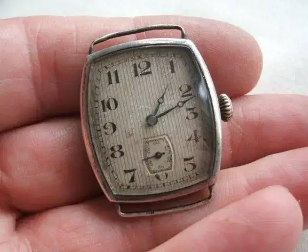

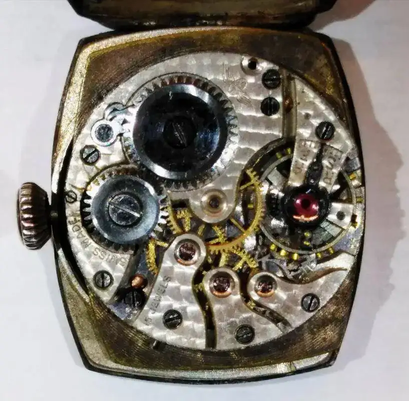

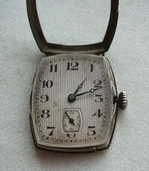

Buenos días amigos.
Tras un tiempo si aparecer por aquí tengo el placer de comunicaros la adquisición de esta pequeña maravilla que no consigo ubicar.
Se trata de un reloj con caja de plata esterlina que he comprado en Edimburgo.
Según su anterior propietario es de los años 20's del siglo pasado.
Funciona de maravilla y ya tengo preparada la correa adecuada.
¿Alguna sugerencia sobre su máquina?
Saludos y gracias.

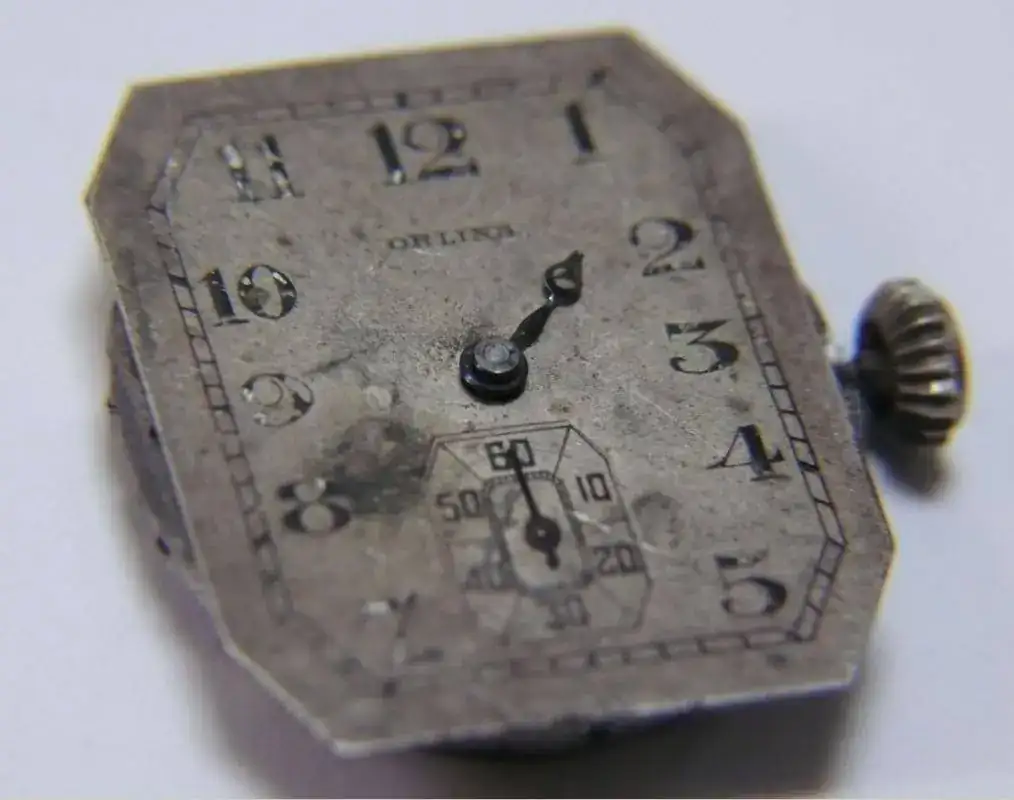

Pues ni idea, pero entre lo bonita que es con esos 5 puentes y que va de maravilla, seguro que un acierto :ok:: A ver si se pasan los compis que saben y nos ilustran...
Bellísima diablura, con sobria caja de plata, elegante esfera rayada y preciosas agujas Breguet :clap:
Enhorabuena y gracias por compartir :friends:
Consejo en cuanto a la correa. Por experiencia pídela con largo especial. Al ser pequeño el reloj, la correa que le va será necesariamente de reloj de señora, con lo que es probable que te quede corta
Ni idea sobre el bonito calibre....el reloj precioso, esa esfera rayadita, la grafía, ese segundero mínimo y esas bonitas agujas azuladas....especialmente bonito.
A mi me gustan mucho las perlón para estos abuelitos, les dan un toque diferente y las tienes en muchos colores.
Que lo disfrutes muchiiisimo y os veamos por aquí.

Gracias por las indicaciones, ya lo tuve en cuenta, no es primer reloj de esta clase que tengo.

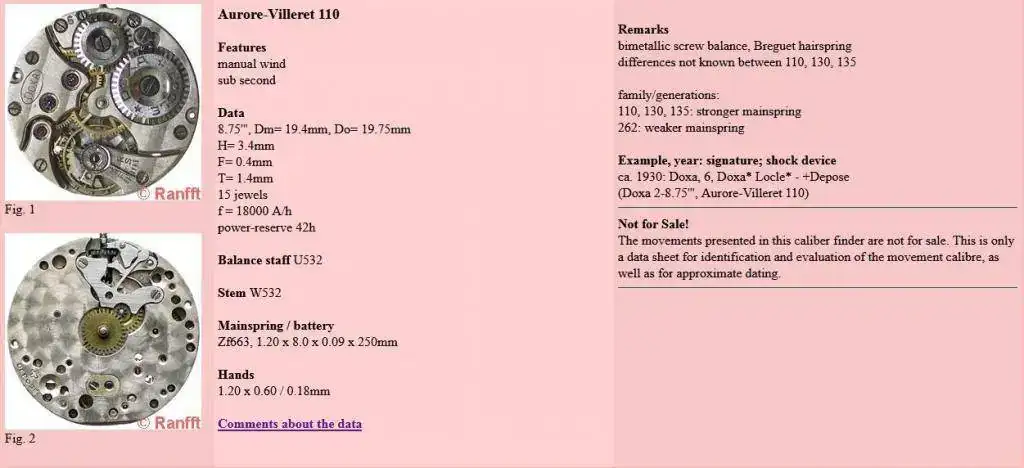

Tiene un cierto aire a este calibre Doxa, aunque con significantes diferencias.
A ver si los maestros relojeros pueden dar un poco de luz

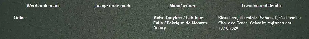

Buenos días y gracias por tu aportación documental.
Leo que ese calibre Doxa es de 1.930 y esta máquina es anterior....
Si se parece, desde luego.
Hola,
siempre colocar el diámetro del movimiento, por favor.
Así ayuda a identificar el calibre.
Otra cosa, la última foto,
¿Podrías ponerla en alta resolución? (original)
Hay detalles importantes ahí que no puedo ver bien debido a la baja resolución de la imagen.
Gracias.
Álvaro

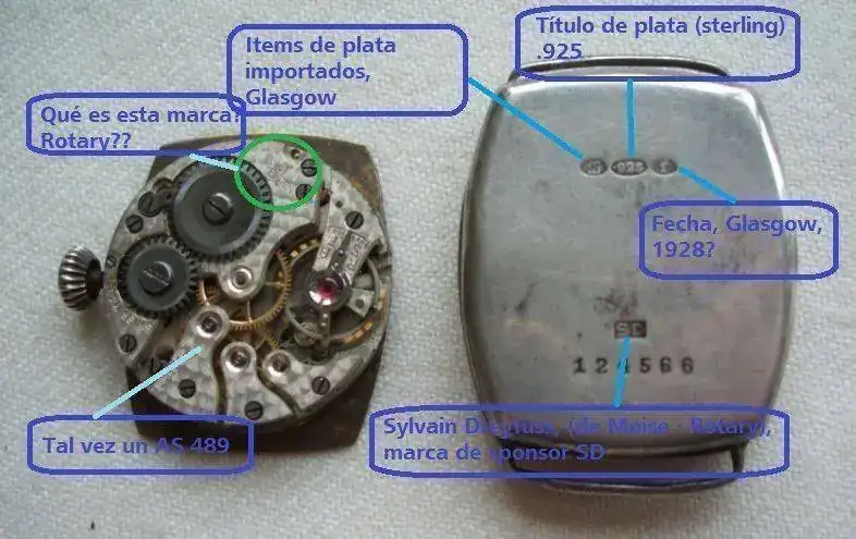

Algo más,
este calibre tiene un antishock del tipo Shock-Resist o similar,
con lo que no sería tan anterior a 1930.
O es un aggiornamento de un calibre anterior a esa fecha.

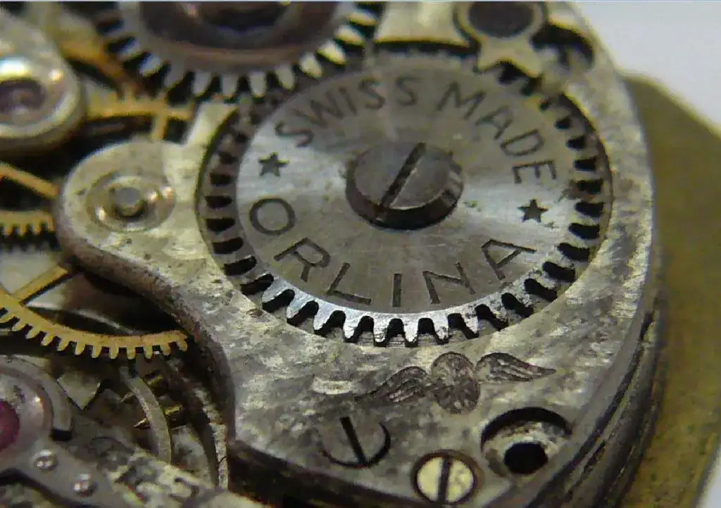

Buenas tardes Alvaro y muchísimas gracias por tu exhaustivo análisis.
Cuando llegue a casa trataré de hacer fotos mas claras del calibre.
Creo que si, que es Rotary....
Saludos y gracias de nuevo.

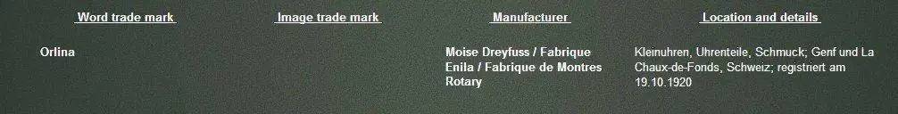

Es un transiccion pero los puentes de la maquina lo situan en los años 30 .un saludo

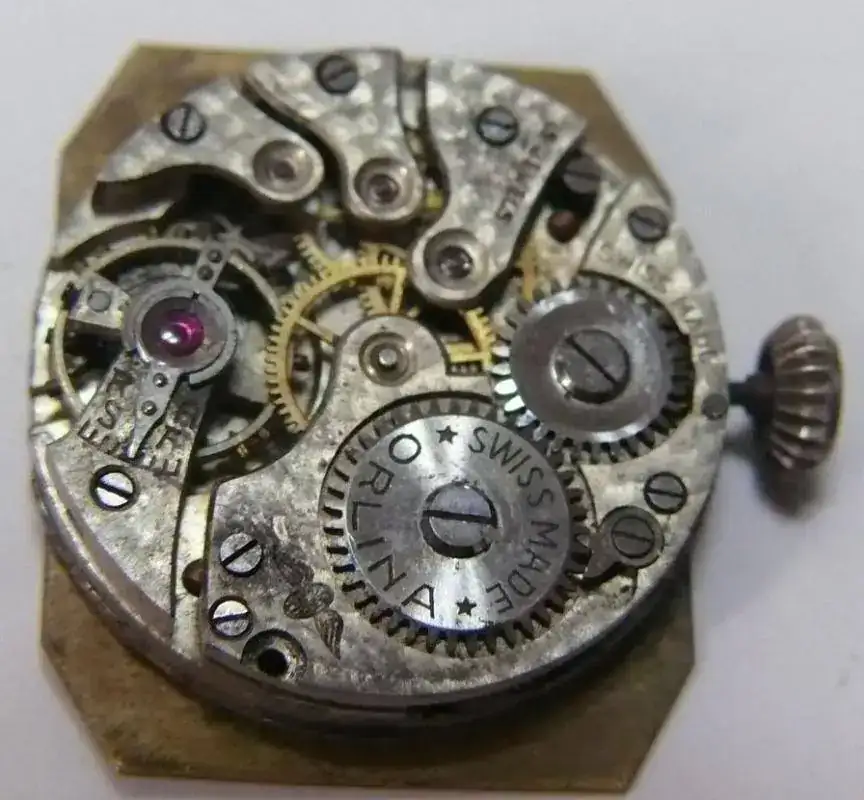

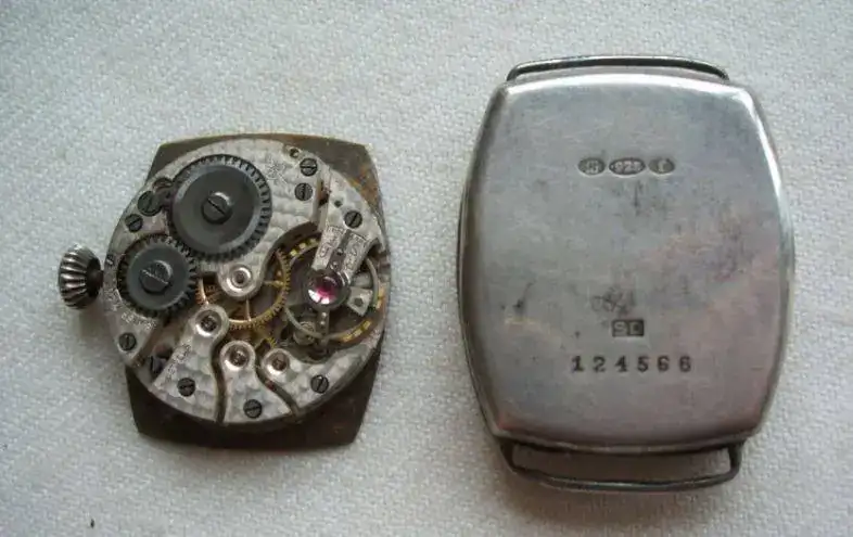

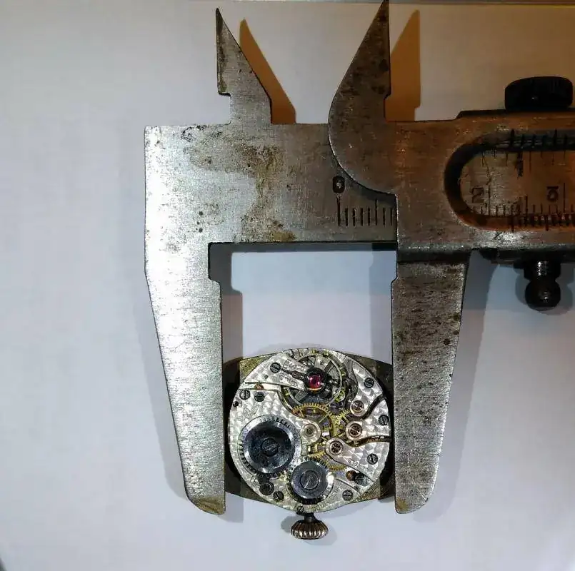

Buenas noches.
alguna foto mas, no he podido conseguir mas detalle de momento:
El calibre mide 23 mm.
Saludos y gracias.

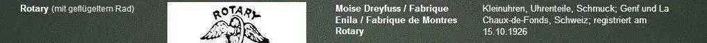

Gracias, con éstas ya nos alcanza
La marca de la rueda alada es de Moise Dreyfuss, registrada para Rotary, en 1926.
así que entre esta fecha y la que te dí, podrías situar muy bien a tu reloj, cronológicamente.
También nos confirmaría lo de las letras SD (Sylvain Dreyfuss en la caja)
Álvaro
Con su tornillo de tirete a la derecha de la tige,
ya nos podríamos encaminar más para un AS 521 (10 1/2 ''')
o similar :
Álvaro
Buenos días...
Joer, "me quito el cráneo" ante este impresionante despliegue de información....
:worshippy:
De modo que tengo un Moise Dreyfuss Rotary AS 521 (10 1/2 ''')

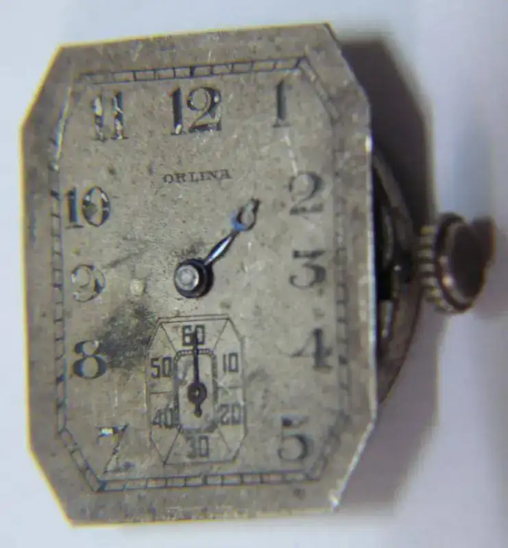

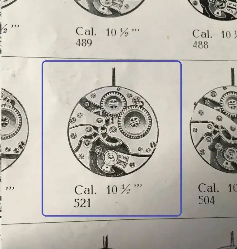

Pues mira tú, que casualidad, ordenando un poco el cajón de sastres me sale esto ....
Desde luego es una suerte tener a compañeros como Golipo con los que aprendemos más que si pagáramos un Master...
Misma procedencia
Álvaro
