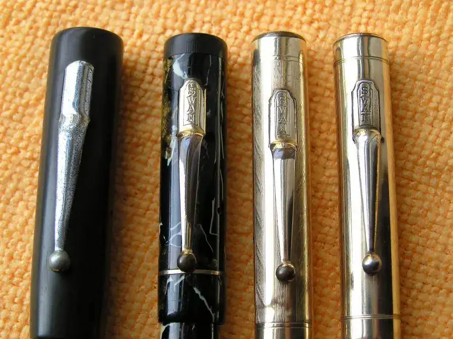

Para intentar aclararlo aquí presento unas fotos de la mía en la que se ve su clip original comparado con los clips de otras SWAN. La Gaviota Gigante es la de la izquierda y se aprecia el parecido. Son del mismo estilo aunque sin inscripción.
Si a esto le añadimos el plumín original Mabbie Todd de la pluma que presenta Antolín yo creo que las Gaviota, Gigante o no, que tambien las he visto de tamaño humano, son plumas hechas por la compañía Mabbie Todd Swan inglesa para el mercado español, probablemente de menor calidad que las plumas inglesas, con cromados en lugar de dorados, plumines mas finos, etc.

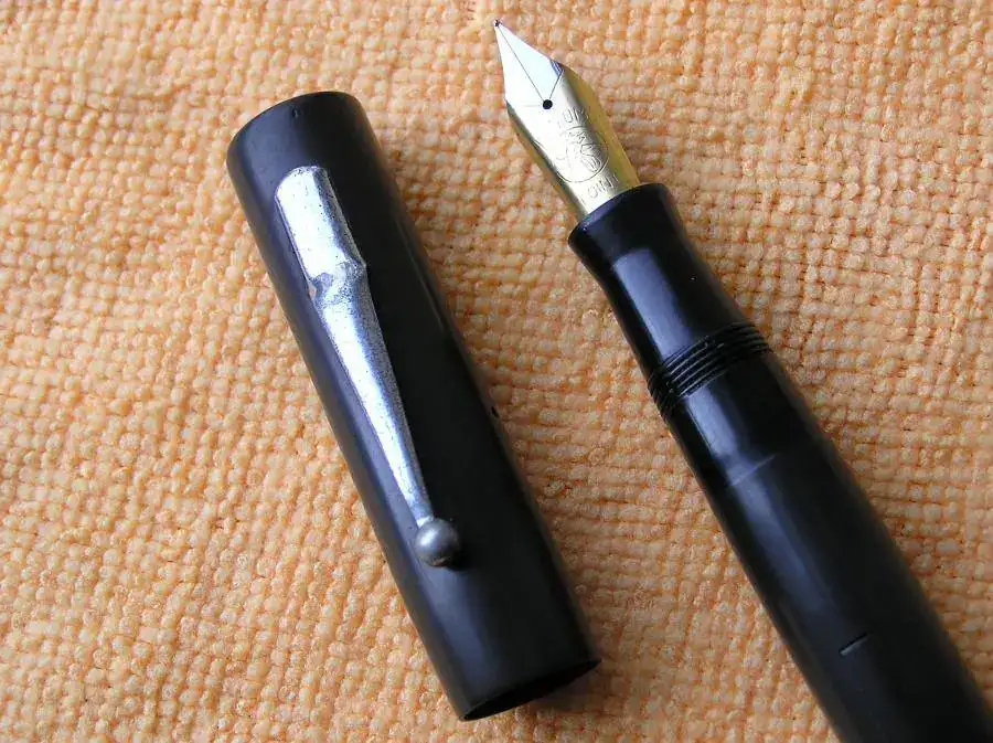

Me confirmas mi idea inicial. ¿Cómo de flexible es esa tuya? ¿Lleva el mismo plumín Big Blackbird de Mabie Todd que la que enseñé yo? Es que no se ve bien la inscripción.

Pues fijate Antolín que a mí lo que más me desconcierta de esta pieza es esa greca más italiana que un ravioli.... Díselo a Omas y Montegrappa......
Hola Antolín
Pues no, desgraciadamente la mía no lleva el plumín original sino un sustituto de acero dorado con el dibujo de un gallo que es bastante duro

Gracias. Es que hay algo del plumín que no me cuadra, lo veo un pelín grande de más para esa sección, por ello era lo de onfirmarlo. Y estoy de acuerdo con Tinomariachi que esa greca digna de una OMAS parece demasiado lujosa para esa pluma que se supone que era una serie B (o incluso C) de Swan

Pues a mí no me parece un plumín excesivamente grande para su sección. De acuerdo con que el plumín es grande, será un Nº8 o de ese orden, pero perfectamente acorde con el tamaño del resto.
La greca sí que es curiosa. La mía por no llevar no lleva ni un sencillo aro en el capuchón
Por curiosidad he cargado la mía y la he probado. Escribe estupendamente, con un excelente flujo de tinta y un trazo regular, y con sólo tocar el papel, sin apenas apretar, como a mí me gusta.
