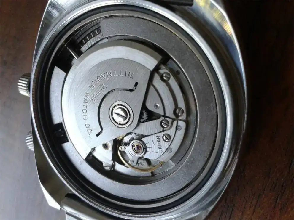

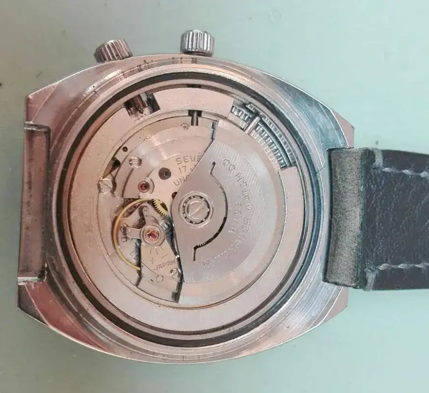

Pues eso, necesito de vuestra sapiencia. Esta mañana saqué a la venta un Wittnauer que lleva un par de años conmigo, para ello le hice una revisión y unas fotos de las tripas.
Mi sorpresa ha sido cuando un compañero nada más colgar el anuncio me ha comentado que cree que el movimiento no es Wittnauer, el W102 de 17 joyas que yo pensaba. El cree que puede ser un ORIENT ya que en el movimiento aparece la palabra JAPAN y Orient hizo relojes igual que este que presento.
Obviamente he retirado el reloj de la venta de momento y hasta aclarar dicho punto, ¿alguien me puede echar una mano y sacarme de dudas?
Mil gracias de antemano
Os dejo un par de fotos del movimiento en cuestión.

Gracais compa, la caja y demás estoy seguro que son las originales, pero el movimientoooooo, joé es que me estoy volviendo loco en la red buscando y no soy capaz de averiguar nada.
Gracias de nuevo
Hay bastantes paginas en las que se comenta que ese modelo, Wittnauer lo subcontrato a Orient.
Creo que es 100% autentico.
Yo también creo que salio así de fabrica y no lo hizo Wittnauer, lo hizo Orient con la marca Americana, los relojes con este calendario o los de alarma, no tienen mucho donde escoger mecanismos, lo más fácil que lo hagan otros para mi con mi nombre. Además Wittnauer es de esas marcas que en esos años dio tumbos por un mercado agitado y al borde del abismo, valía todo para vender relojes no electrónicos. Un saludo

Probablemente no sea lo que esperabas, pero no lo desprecies por ello. Es un buen reloj con una buena maquinaria construida en su gran parte con tecnología Seiko.
Ese calibre parece un 6217 o 6119 de Seiko, de finales de los 60s, quizás principios de los 70s. Coincidiría con las teorías de los compañeros: Orient fabricando para Wittnauer con tecnología Seiko. Sería el Multi Year Calendar.
Claro compa. No lo desprecio por ello. De hecho, de verdad que me dio hace un par de años muchos momentos buenos y lo disfrutaba mucho. El reloj en sí me sigue gustando mucho, pero es verdad que ya no lo saco nunca y me da rabia tener piezas guardadas. Ademas se me ha metido un bicharraco de esos gordos en la cabeza y me he propuesto ahorrar y sacar de donde pueda para conseguirlo. Muchas gracias por el comentario. Saludos.
Si buscas por la red aparecen unos cuantos con la palabra Japan, está clara esa colaboración: Wittnauer Watch Co. Japan, así aparece en algunas tapas. El reloj está bien.
Aquí un ejemplo: http://bbwatches.info/witt2000goldleather.php
No deja de ser un buen reloj bien armado, a parte, es un tema curioso, por lo menos para mi, las colaboraciones entre dos marcas tan dispares.
