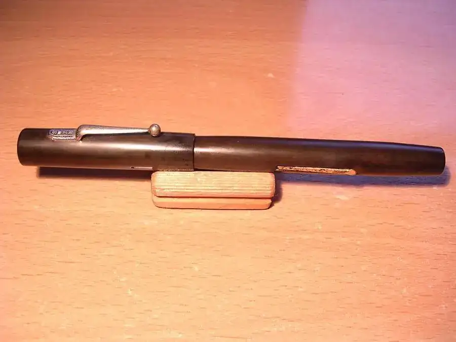

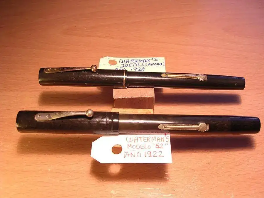

Para conseguir dar brillo a la ebonita, después de utilizar un pulimento liquido no muy agresivo como el titanlux, les doy un par de capas de cera de buena calidad (a base de carnauba, esto se lo debo a un magnifico forero que un día me lo recomendo), los resultados son espectaculares.
Aquí os presento alguna foto de mis plumas de ebonita:
    33,5 KB · Visitas: 143
    20,2 KB · Visitas: 128
