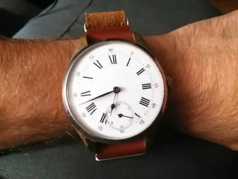

he conseguido esta esfera de un reloj de bolsillo y quiero convertirlo en reloj de pulsera https://relojes-especiales.com/threads/un-nuevo-proyecto.342843/
el problema es saber las dimensiones de la caja en funcion del dial de la misma que es el siguiente: 43 mm calibere y 43.2 mm con el dial y 8 mm de grosor del calibre. Me podrias decir las dimensiones de la caja para ese calibre?
Puedes encargar una caja a medida con el consiguiente coste.
También puedes ver si le puedes adaptar una caja estándar para 6497 o Molnija de las que hay a patadas.
Entra en ranfft y busca las medidas de esos dos calibres. En la medida en que se acerquen al tuyo, podrás utilizar esa caja.

Ojala me vea así. Primero tengo que encontrar la caja

Ya lo tengo montado queda impresionante. Eso si un poco grande para mi muñeca. El unico problema la corona

Esta primera foto es mala y la correa sin poner escde un Festina a estrenar creo que le queda bien
Esta con el fondo visto refleja bien como queda

se ve potente no?
las fotos no son buenas el sabado subiré mas
Una maravilla, ¿Cuánto mide la caja?
La esfera no es festina la compre en la bahia. Le pondré una correa Festina y subire el viernes mejores fotos
Ahhhh.... perdón, no me había quedado claro. Y sinceramente ese fondo visto en esea remonte manual es una pasada. Tengo un Piaget fondo visto y es bellísimo mirarlo mientras funciona....
