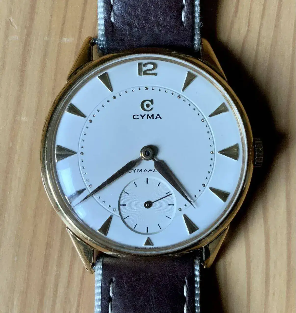

Buenas,
El otro día subí una foto de mi apreciado Cyma, y aproveché para darle cuerda, y recordé que siempre ando con la duda para preguntaros.
La cosa es que cuando se “gasta” toda la cuerda y le cargo después de días, (no me lo pongo), cuando termino de cargar la cuerda, si no le doy un golpecito, el segundero no comienza a funcionar.
Esa es la duda, sabéis el porque?.
Una foto, y muchas gracias.
Porque te está pidiendo desesperadamente que le lleves a un spa y le hagan una limpieza, más o menos intrusiva ...
Si lo raro es que lo hace desde siempre, y por medio ya ha tenido limpieza de calibre….
Compañero estamos hablando de un reloj de más de 60 años y seguramente con un uso ininterrumpido de más de 20, y es muy probable que todavía conserve, si no todas, una grandísima parte de sus piezas originales, las cuales tendrán sus desgastes y sus holguras, por lo que es completamente normal lo que comentas. A mí me pasa lo mismo con muchos de mis relojes. No te preocupes, cuando termines de darle cuerda no le des un golpe, simplemente muévelo girándolo hacia un lado y hacia otro y se pondrá a funcionar como un campeón.

Añado algo más.
Lo que le pasa a tu reloj, si no son problemas como te comentan de la edad, puede ser que esté fuera de escape. El volante, en sus alternancias, debe recorrer el mismo ángulo en un sentido y el otro, tensando y destensando la espiral, y al agotar la cuerda, el rubí de la elipse, debe detenerse justo en el centro del tenedor del áncora. Si eso sucede así, en cuanto comienzas a dar cuerda, arranca sin necesidad de ningún meneito.

Sí señor, perfectamente explicado, esa podría ser otra razón, que ocurre cuando se quita la espiral para cambiar el eje por ejemplo, y no se vuelve a colocar exactamente en la misma posición, ya que el 586 K, si mal no recuerdo, no tiene doble raqueta y no permite ajuste de la pitón. Es algo que se puede detectar fácilmente con el cronocomparador viendo el beat error, pero se supone que en el servicio que ha tenido el reloj recientemente tenía que haber quedado comprobado. Yo desde luego si la marcha es buena, no le daba mayor importancia.

Muchas gracias por vuestras respuestas, el reloj funciona bien, así que como decis, no le daré mas importancia y en vez de golpecito, lo movere.

Me ha pasado con varios ya y en cuanto he terminado de hacerles limpieza. Es consecuencia de los desgastes acumulados a lo largo de los años y tiene poca solución porque cambiarlo todo no tiene ningún sentido aparte de lo poco económico que es. Cuando tienes regulación de la pitón y sin que tengas un cronocomparador a mano, que no es obligatorio que lo tenga todo el mundo, moviendo como digo el portapitón has de dejarlo en un punto tal que, parando manualmente el volante, al soltarlo empieza a funcionar sólo. Pero este no es un punto milimétrico, tiene una cierta amplitud y para conseguir una buena afinación ya no se puede hacer a ojo a no ser que lo hagas con muchas prueba/error. Como ya te dicen no tiene la menor importancia, en un reloj de esta edad, basta sacudirlo al terminar de dar cuerda.
