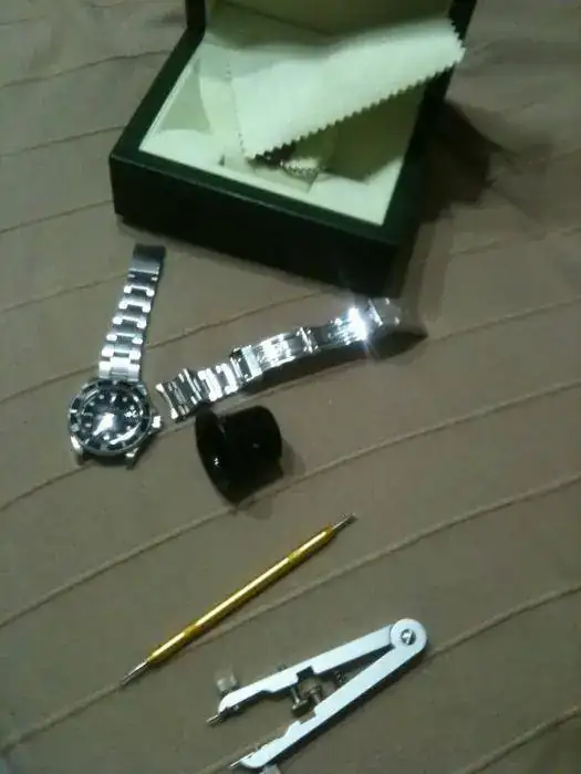

Lo reconozco soy extremadamente torpe. Puedo poner por excusa que cada vez veo menos, que mis dedos parecen morcillas o lo que sea... pero no, no es eso.
Tengo la herramienta apropiada. Llevo mis gafas con lupas y el reloj está perfectamente fijado (pero protegido anti rallas, que os veo venir). Y mis dedos, son los que son...
Pero no puedo quitar los pasadores. Es un SD del 2003/2004 carrura sin agujeros, por lo que hay que acceder a los pasadores desde la parte trasera.
Y yo me pregunto... hay alguna técnica especial ? No os escojonéis a mi nombre que para mí es bastante duro pedir ayuda para una cosa así, y ante el temor de causar la más mínima ralla, pues eso, pregunto.
He mirado por internet y nada...
En fin, si alguna alma caritativa se dignara a llevarme a la luz, encantado estaría de invitarle a caña y pincho de tortilla.

Tengo el tenedor ese, uno no, varios destornilladores e incluso alguna aguja de coser de tamaño generoso que le he birlado a mi señora (espero que no se de cuenta). Que no, que no puedo. Basta con ver a alguien y me sale...

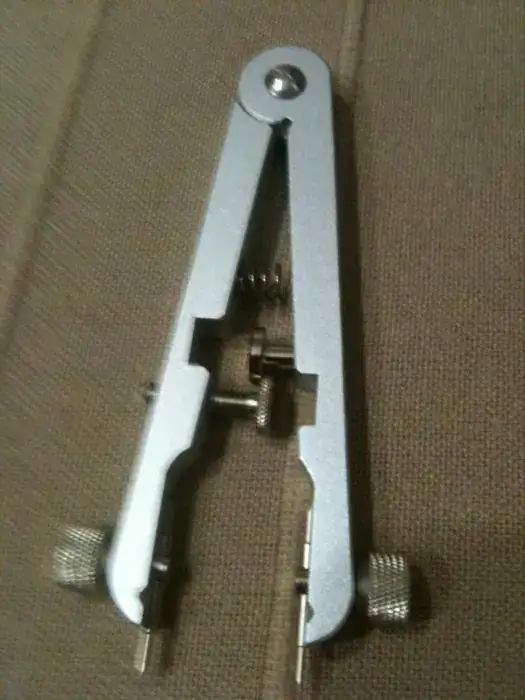

Si lo que has comprado son esos alicates blancos , los siento mucho pero has tirado el dinero , son de plástico barato , las puntas se rompen solo a mirarlas. No creo que con esa cosa consigues abrir un pasador Rolex.

Lo siento mucho pero es así , non sirven para nada , una calidad malísima , ya me dirás cuando te lleguen . Las buenas son las que te e puesto en una foto , me funcionan de maravilla.

Son las 13 H y tengo un paquete de DHL... ostrás las piezas del alemán.. qué buen rollo... abro la caja y bien !!! la lupa grande... los pasadores, el soporte para las carruras, etc...
Y cómo no !!! el alicate blanco de plástico... Nada más verlo pues hombre muy blandende.... a los 5 minutos me pongo a quitarle los pasadores a un reloj con correa de caucho (el de prácticas)... después de 1 hora intentándolo ... he llegado ala conclusión QUE ES UNA MIERRRRRRDAA !!!
Otra vez que tengo que daros la razón. El alicate ese no vale ni para quitarle los pelos de la nariz... Me veo comprándome el Bergeon ese. No os lo anticipé?
