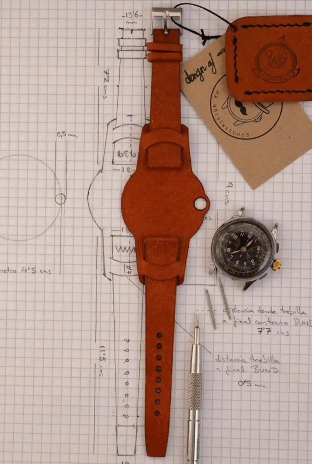

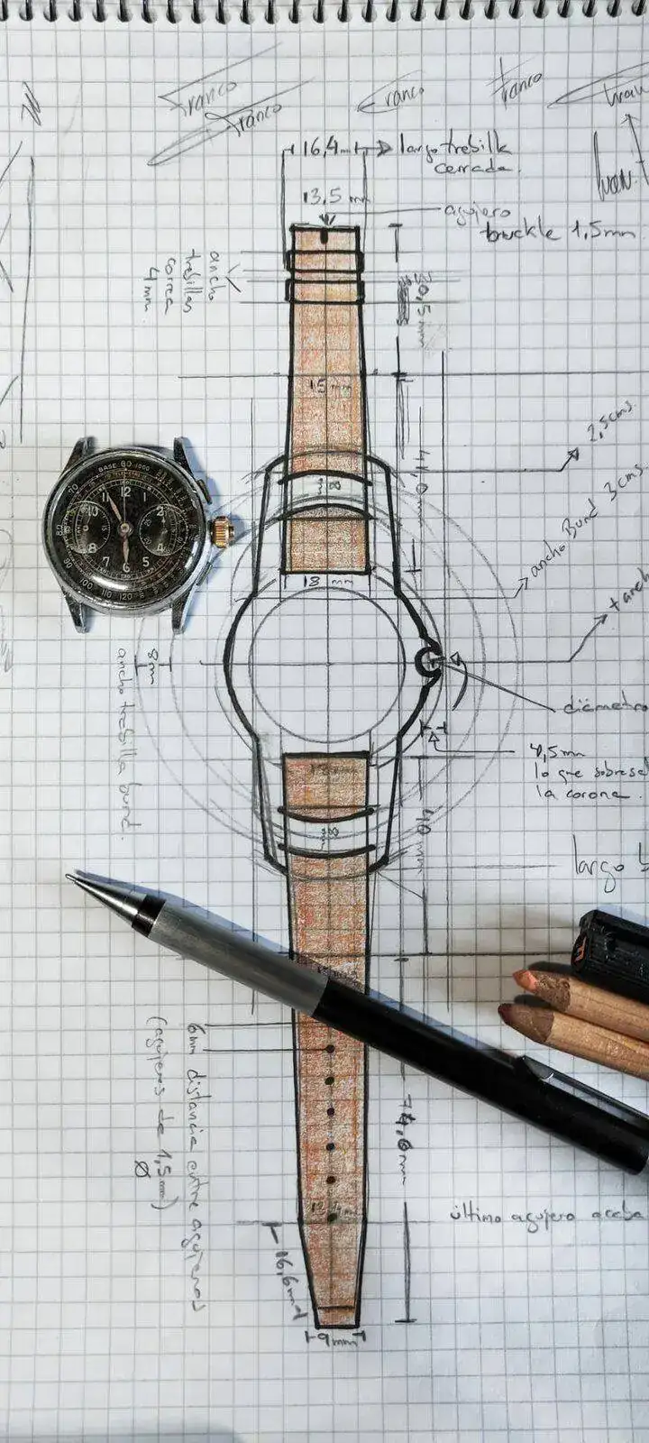

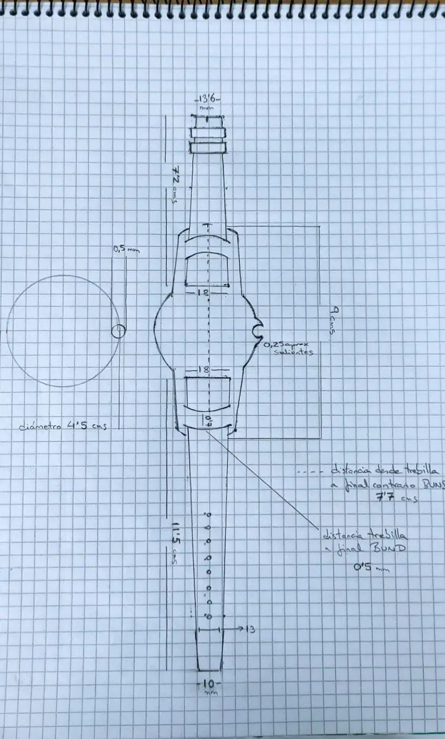

Me comentó una idea tenia para la correa y si se podría hacer, yo le dije que creía que podría hacerla, quedaba a la espera de que me enviase un boceto de la idea y posteriormente concretariamos las medidas. A los dias ya tenia el boceto en mi teléfono
La idea me gustaba y motivaba a partes iguales, hacía tiempo que me rondaba hacer mi primera bund y esta era la ocasión.
Tras enviarme las medidas oficiales

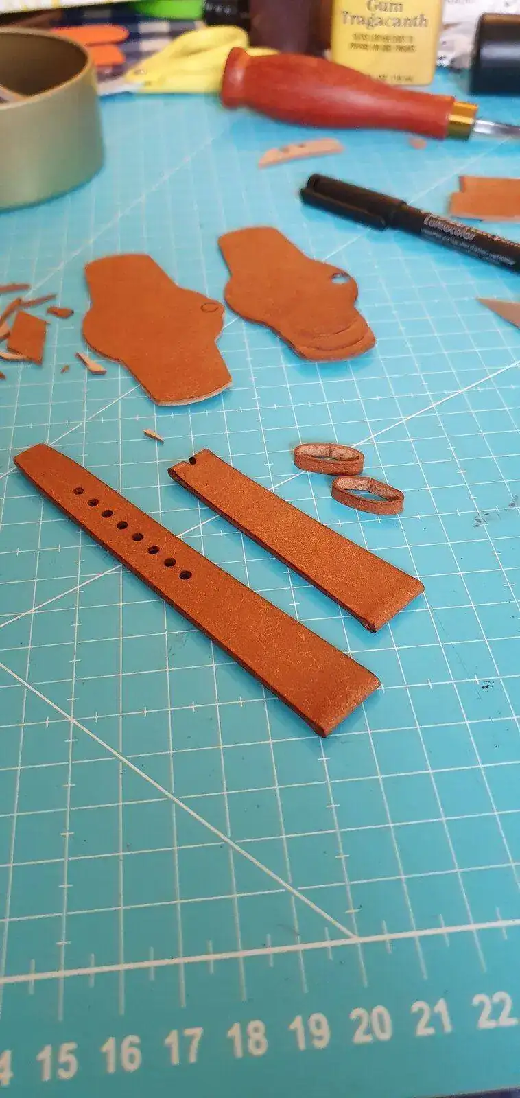

Me puse con ella

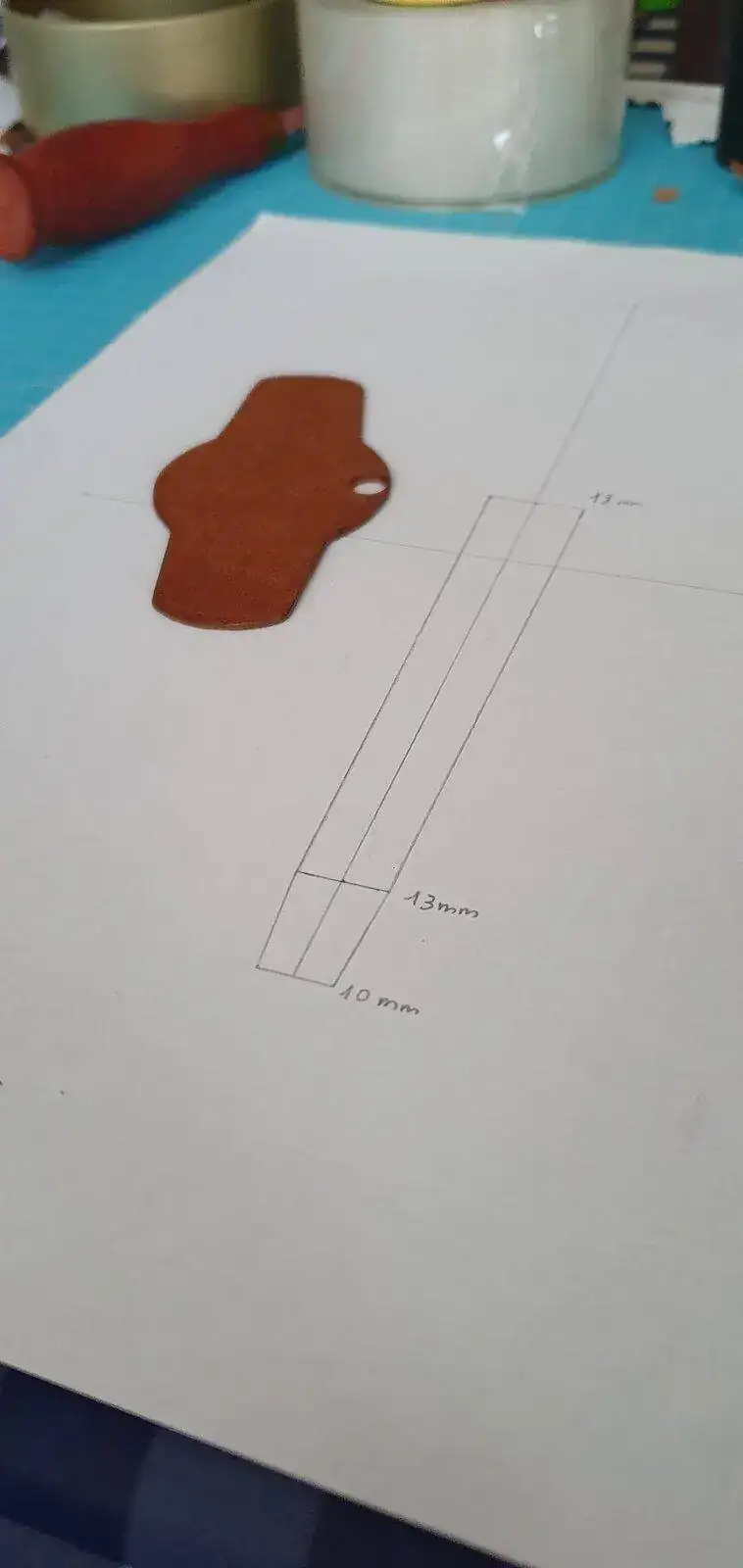

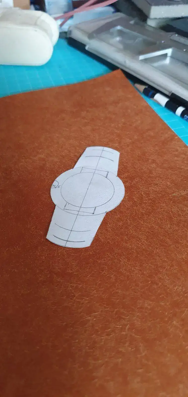

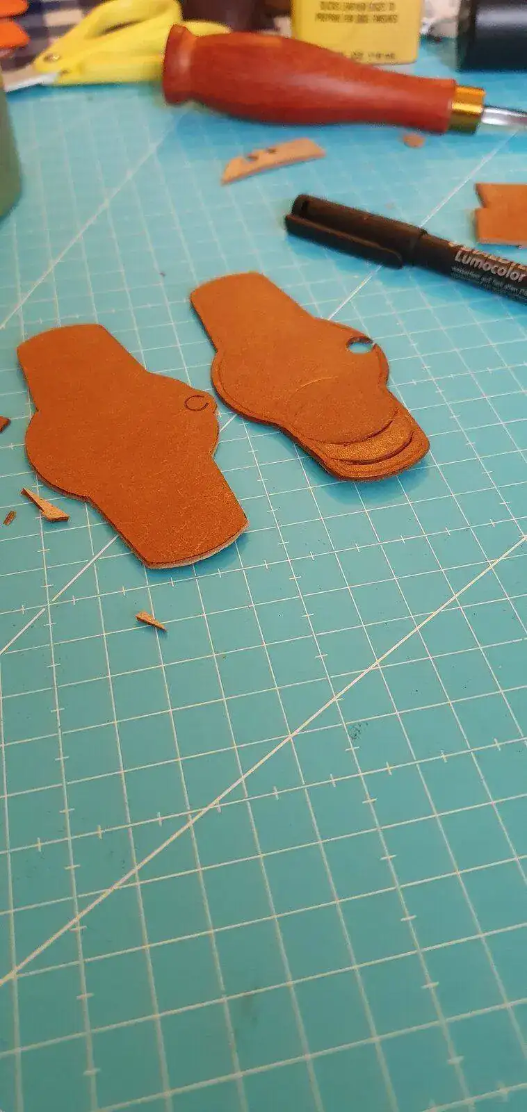

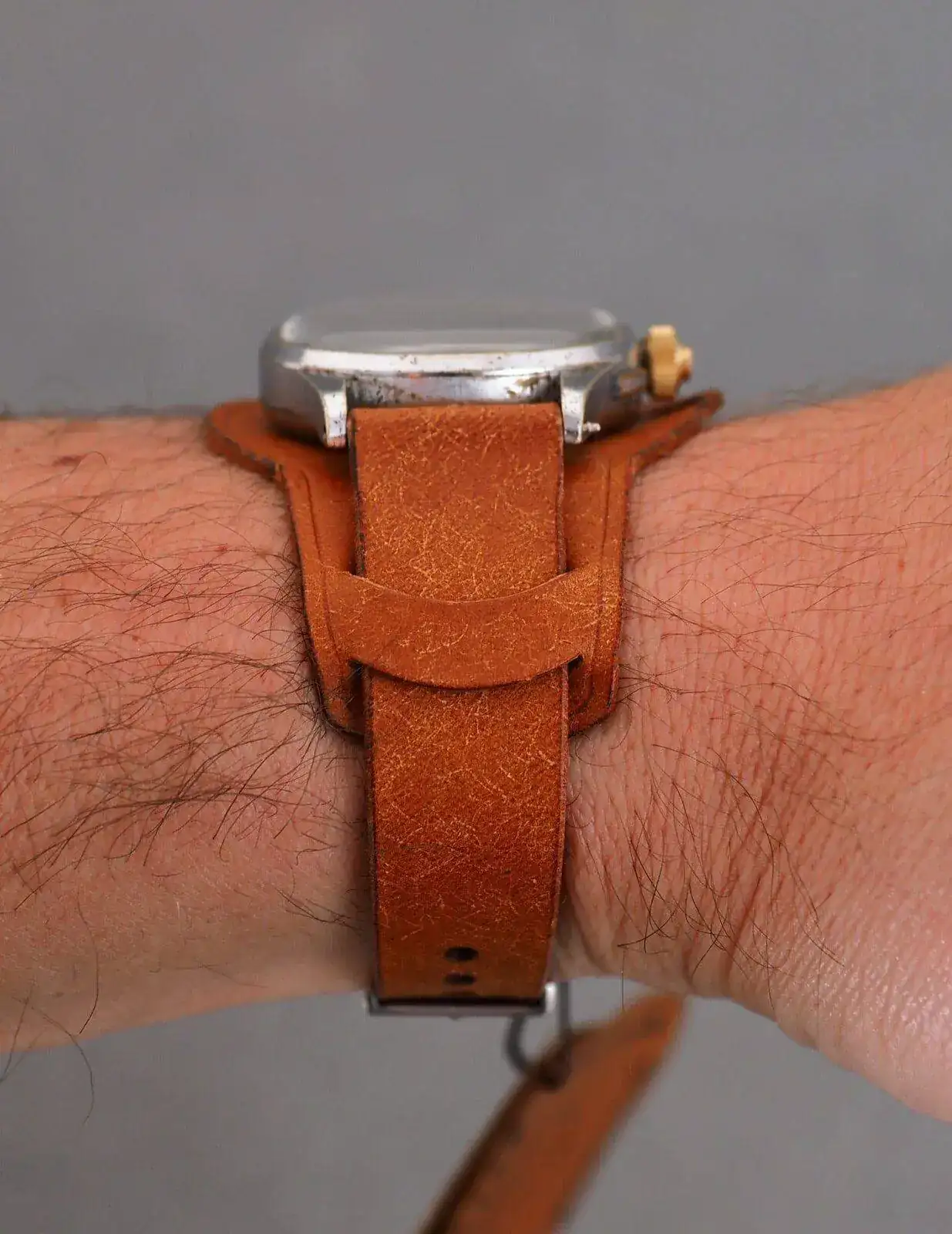

En primer lugar tuve que hacerme unas plantillas para poder plasmar las medidas en la piel

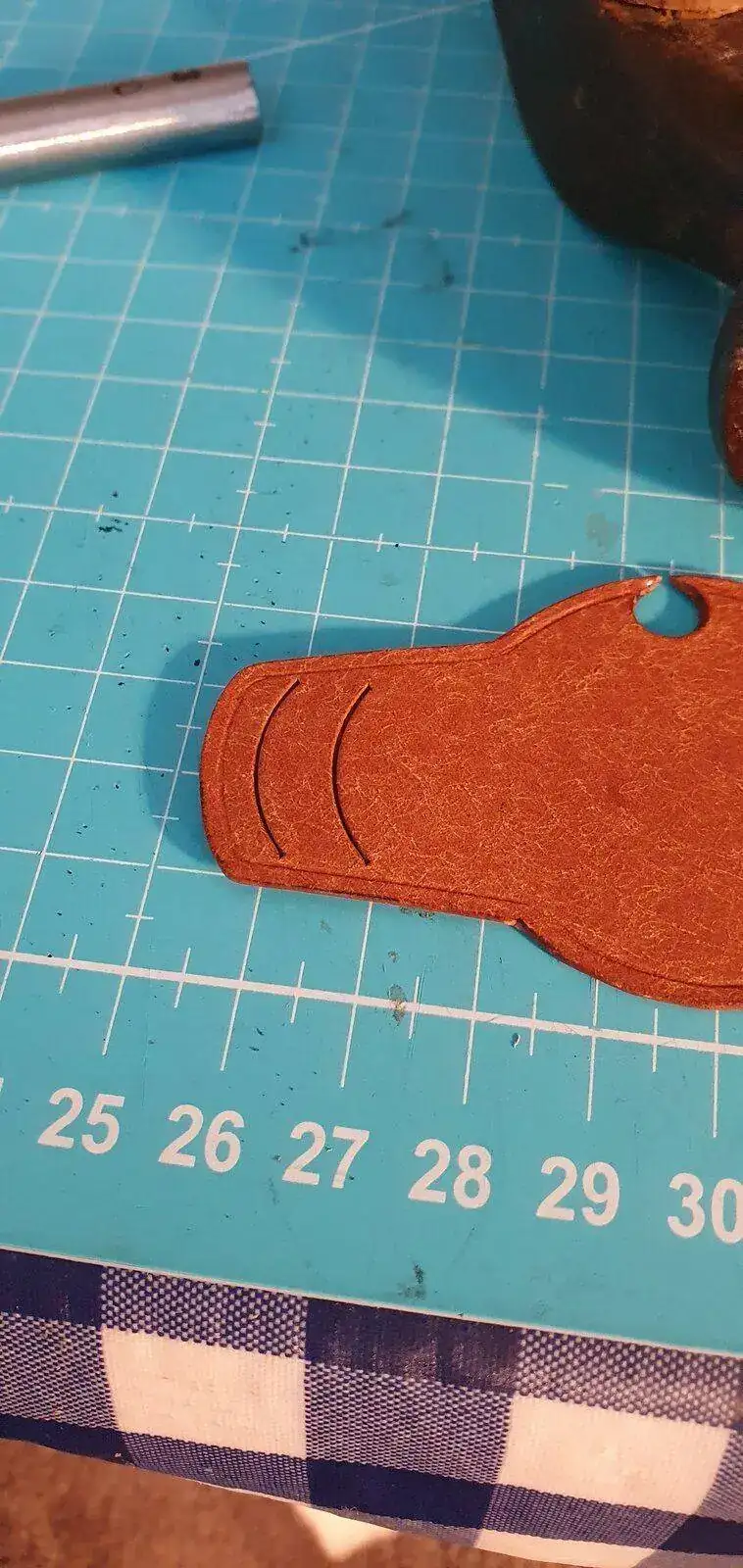

Lo más complicado era hacer los semicírculos por los que atravesaria la correa la base de la bund. Con la cuchilla era complicado que quedasen bien he igualadas, asiq me vi obligado a rehacer la pieza (aproveche para cambiar el agujero donde iría la corona y que permitiría dar cuerda al reloj, decidimos que así quedaría mejor y sería más funcional y estético)
Para hacer los semicírculos compre una herramienta (la cual tuve que adaptar con la dremel...nada iba a ser fácil, xd)
El resultado valió la pena (la foto es una prueba en la pieza desechada)
Una vez superado ese escollo todo tomaba ritmo de crucero

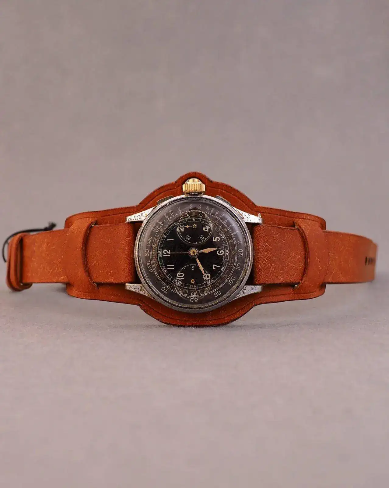

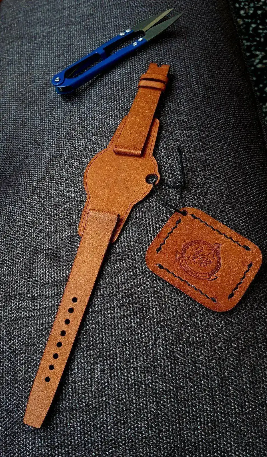

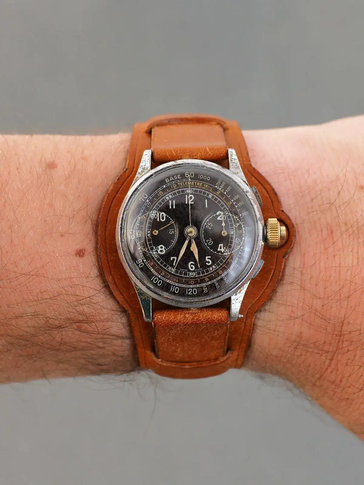

Este fue el resultado final

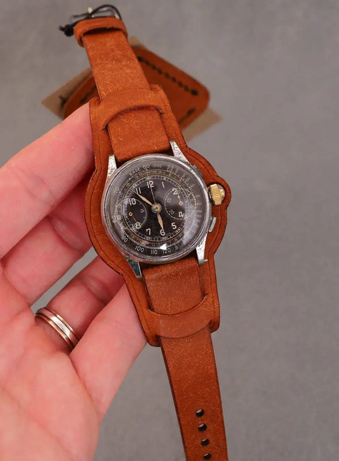

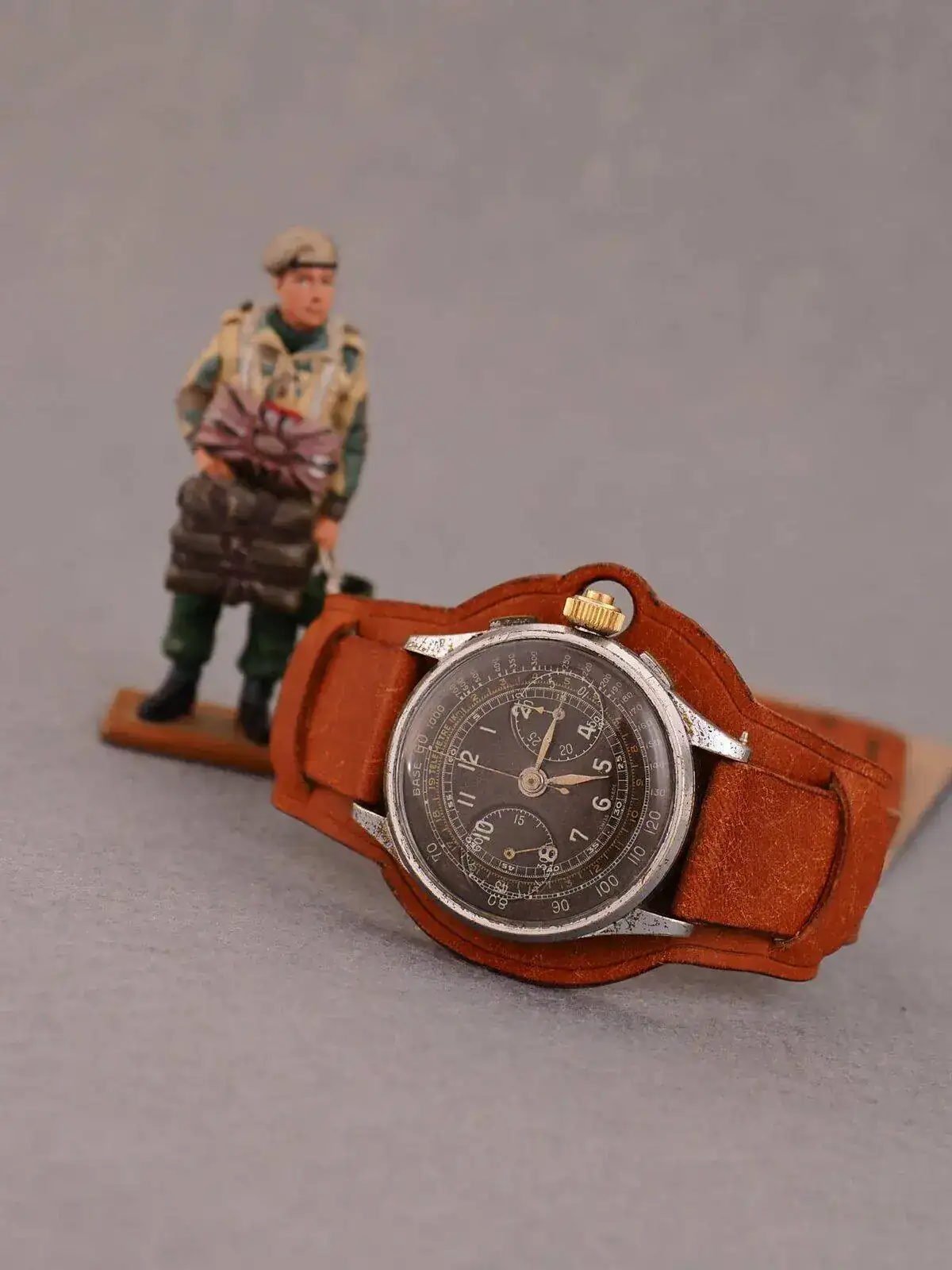

Una vez terminada solo quedaba enviársela y ver como le sentaba al reloj
A mi me gusta como le queda y me ha encantado hacer esta colaboración, que os parece a vosotros? En el apartado vintage ya la conocen pues se la mostré hace unos días.
Un saludo y leo las opiniones y críticas
Actualizacion: Actualizo con una última foto que saco mi paisano cuando recibió la correa sobre el dibujo que el había hecho

Te cito a ti pero va para todos. Muchas gracias, gracias por hablar así de algo en lo que he puesto muchas ganas. me alegro que guste por aqui.
Y por cierto, Actualizo el primer mensaje con una última foto que sacó mi paisano cuando recibió la correa sobre el dibujo que el había hecho.
