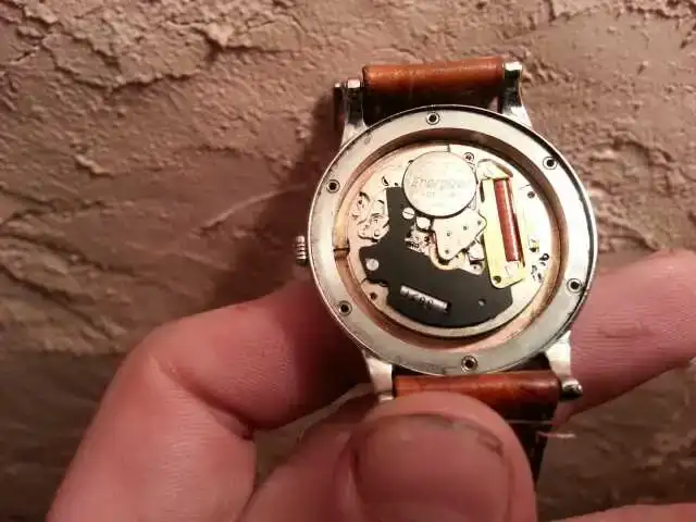

Buenos dias. Se me ha caido un lotus que compre en un cashconverters y se ha salido la aguja del mes. Lo he abierto para sacar el movimiento y ponersela.... pero no encuentro como sacar la corona. A ver si alguien me ilumina. Muchas gracias por anticipado.

Perdon no me salia la foto
La foto sigue sin salir.
Me imagino que te refieres a sacar la tija aunque salgan juntas.Arriba ,la tija sola.Abajo con la corona colocada,va a rosca .
Picando ahí y tirando de la tija sale sola.Cada reloj es diferente pero los cuarzos casi todos tienen la leyenda PUSH,pincha ahí con algo muy fino.Yo uso un alfiler de esos de novia ,gordos ,terminados en una especie de perla.
CErca de donde esta la tija debe de haber algo donde pinchar.
Otra cosa es colocar la aguja,no creas que es fácil.Si el cañçon es estrecho ten cuidado no la vayas a meter entre el cañon y el espacio libre y creas que ya está.
Y otra cosa es que el calibre esté bien pegado al dial cuando lo hagas porque podría quedar no encajada a fondo y salirse con facilidad de nuevo.
Suerte.
Ahora si la he visto ,pero con muy poco detalle.Lo que buscas está encima de la tija,ahí se ve alguna chapa.Perdón pero no soy capaz de con esa foto con tan poco detalle decirte exactamente donde tienes que actuar.Prueba,ya sabes como va el tema.

Algún dato de la inscripción del movimiento? calibre, marca....
Y también ayudaría una foto más grande
Hola a todos. Ya esta arrglado. La tija no podia sacarla porque el boton solo lo veia con la corona dentro del todo, y lo intentaba con la corona en la segunda posicion. El movimiento no le veo identificador por ningun lado. A ver si sale ahora la foto. Gracias a todos !!!!
Me alegro que hayas podido solventar el problema y de camino aprovecho para decir que según que calibres para extraer la tija hay que partir de le posición normal o de la segunda posición.
Yo estaba acostumbrado a sacarla siemore hasta la segunda posicion y desde ahí presionar sobre el correspondiente sitio y salía facilmente hasta que me encontré con un caso en el que precisamente al ponerla en esa segunda posición tapaba el sitio donde presionar.Asi que hay los dos sistemas de partida como ocurre con los calibres.La gran mayoría salen por detrás pero los hay tambien que salen hacia adelante y la verdad es que es desconcertante.Todos los días se aprende algo nuevo.
