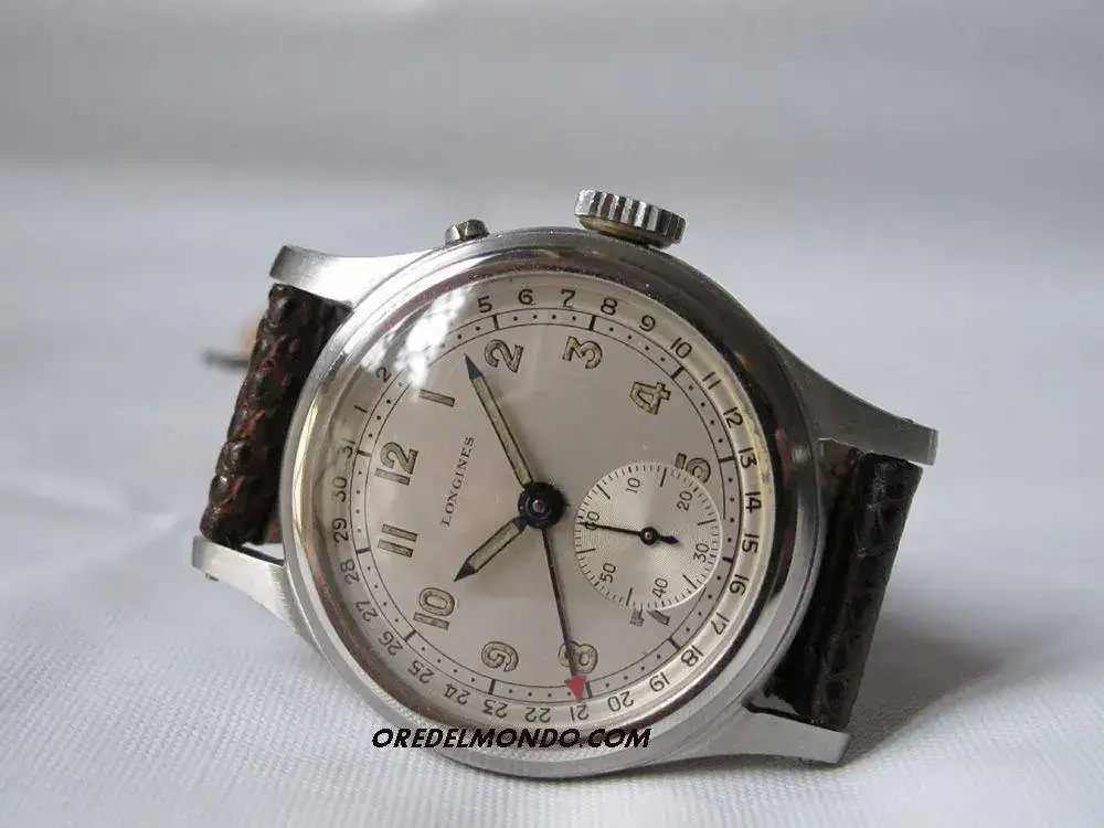

Buenas tardes compañeros. Os presento esta pieza de un buen amigo que ha encontrado entre el ajuar familiar. Poca idea tengo yo en el mundo vintage, pero seguro que vosotros sabréis algo de este modelo que según me dicen se trata de un pointer Day. Gracias de antemano
Amigo Patricio, no conocía ningún Pointer de Longines, la esfera se ve restaurada, sería muy interesante ver la máquina de este reloj. Un saludo

una mejor foto va a decir más de tu reloj,
ni qué hablar de una foto del movimiento.

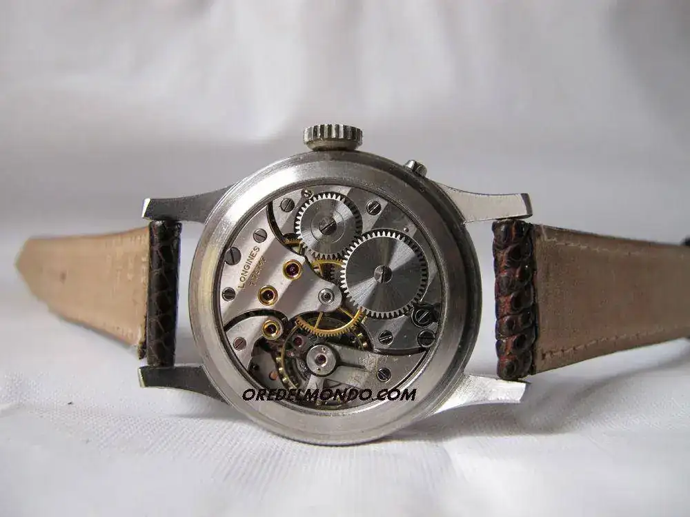

Por saltar al vacío, para mí es un 12.68Z con esa variante de fecha a aguja,
y si llegra a ser el caso, uno de los mejores calibres de cuerda de la firma Longines.

A mí como Agustí también me sorprendió pues nunca había visto un Longines Pointer date , y esto lo ligo a que desde hace un año estoy intrigado con el tema ya que compré varias carátulas nuevas de relojes y una de ellas era precisamente para este tipo de Longines .
Aqui dejo mi muy , pero muy mala foto hecha con el celular en aquella ocasión que adquirí los diales .

Bueno compañeros, ahí va la foto del calibre, haber que me podéis decir:
También esta otra de la tapa.
Habra que esperar a lo que aporten los expertos porque no encuentro nada en rafft con el calibre 27 con fecha...parecer parece ser un calibre 27M del año 41-42 por el numero serie..lo que esta claro es que no es un 12.68 ....a ver a ver...:popcorn:...

Bonito calibre . Coincide por lo que llego a ver el número de serie de movimiento y el que viene inscrito en la tapa.
Lo que me deja intrigado, es que en mis pesquisas en el foro italiano , también hablaban de la 12. 68 modificada como el movimiento que se espera encontrar en los Pointer date . ¿ Son calibres similares la 27M y la 12.68 para calendario ?

Y especialmente King...el calibre base del 27 M es el 12.68 Z.

Este modelo se fabricó en los años 45 a 48 y el calibre lleva la terminación en Q "quantieme". Es el calibre 12.68ZQ.
Es muy escaso.
