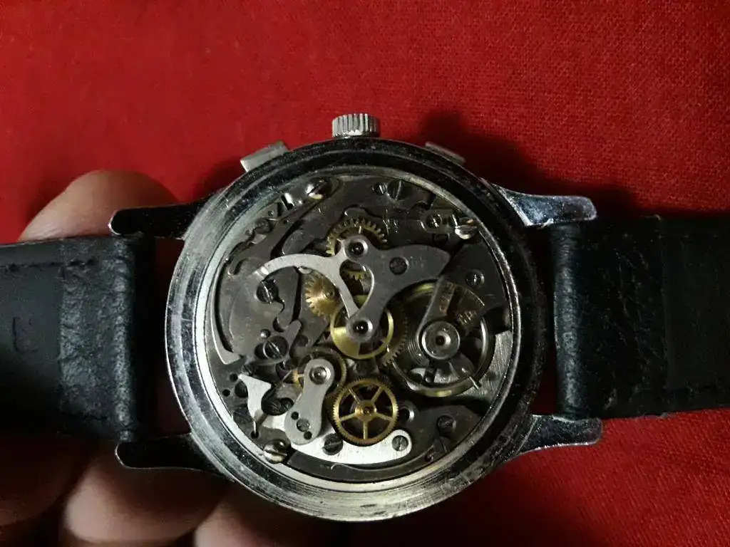

Hola siento contestar tan tardes pero por motivos familiares nontube tiempo suficiente para echar mano al mecanismo gracias a vuestra ayuda he conseguido echarle mano y intentar dejarlo lo mas bien que pude a continuacion os montrare la foto con el avance que le ise aunque poco sobre el tornillo de la palanca del crono normalmente es de rosca al revers parece que sufrio algun percance y se le cambio el original por el de la foto que es mas grande y rosca normal pero eso no impide si funcionamiento 1496214791354-1036708523.webp le he p1496214791354-1036708523.webpuesto los tornillos que sujetan el calibre a la laja le he puesto el resorte cuentasegundos creo que se llama y le he revisado la planca del crono

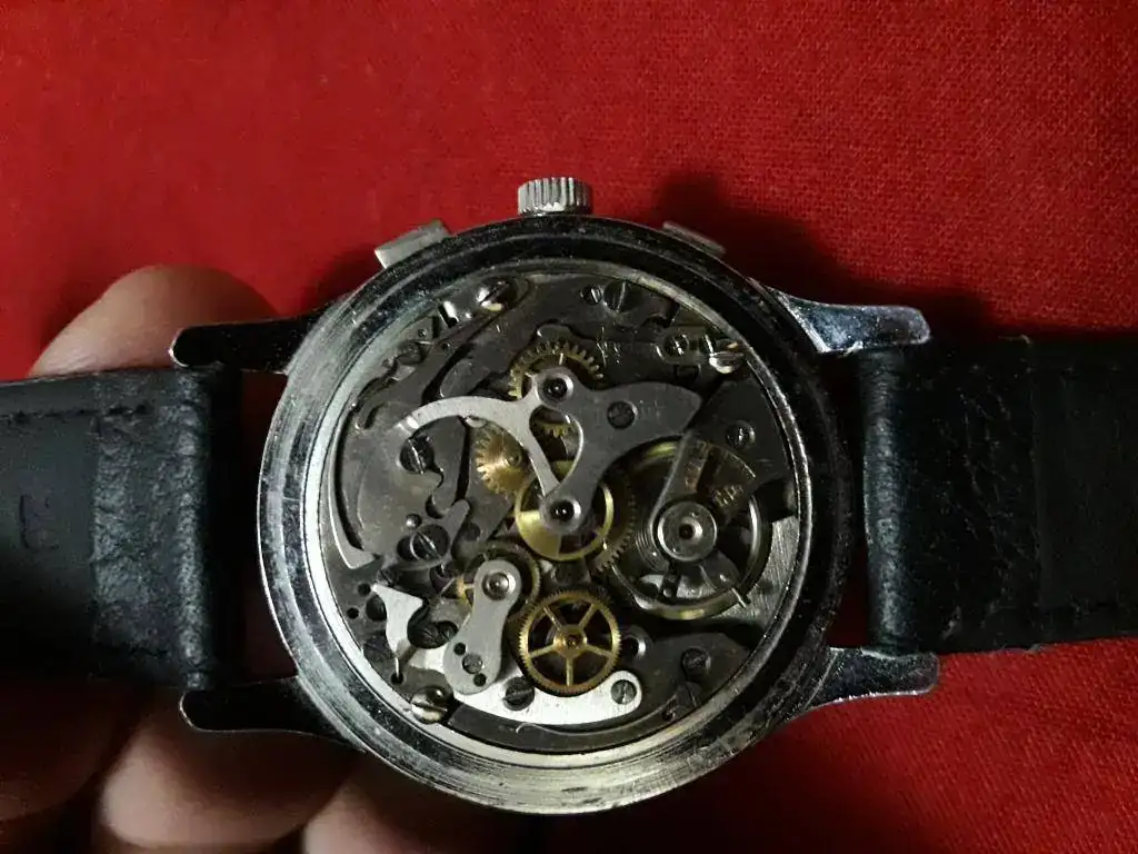

Tambien os quiero presentar la nuev esfera que esta de camino para el hahn espero que guste aunque la suya no esta mal me cuesta distingir la hora que es Screenshot_20170531-092040.webp
