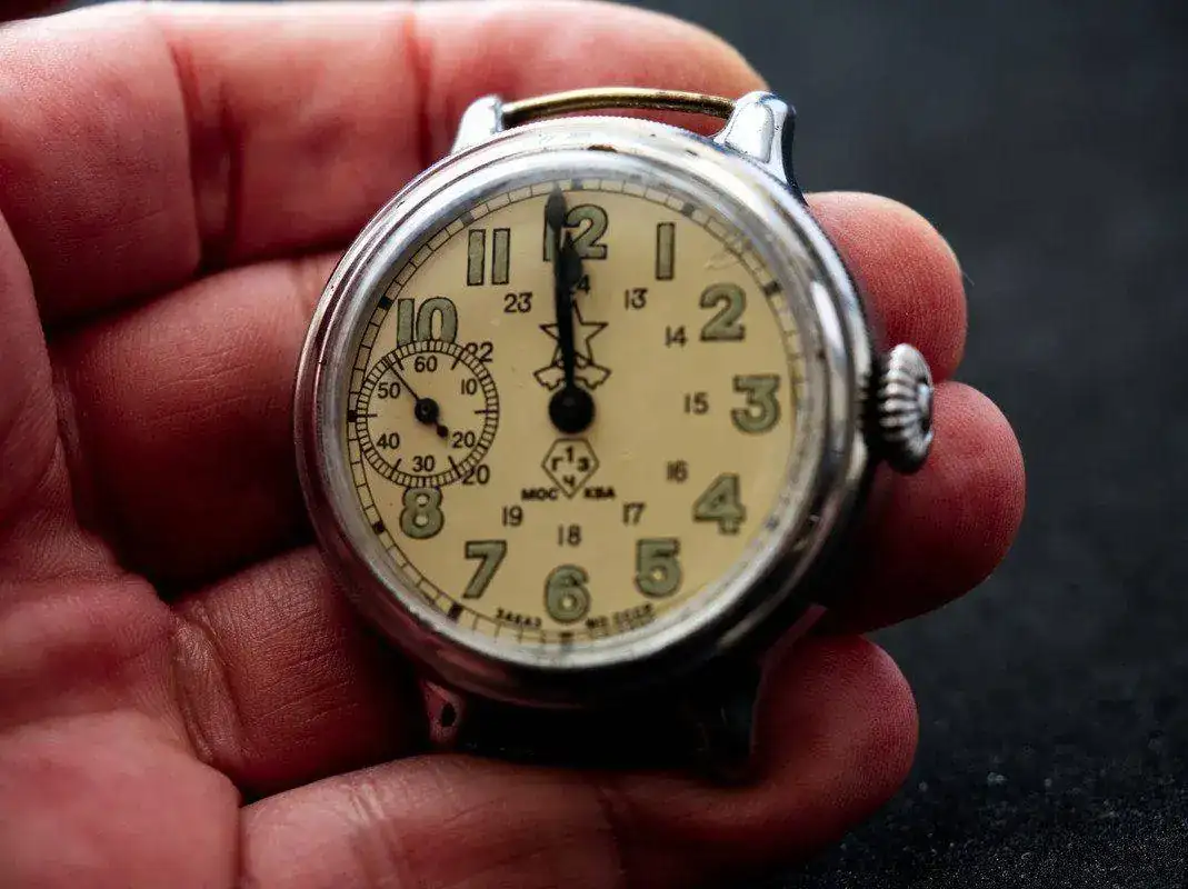

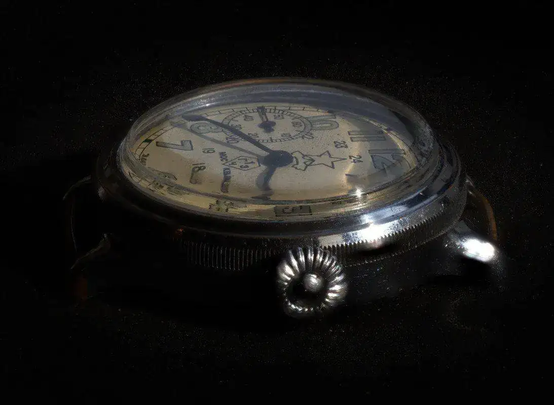

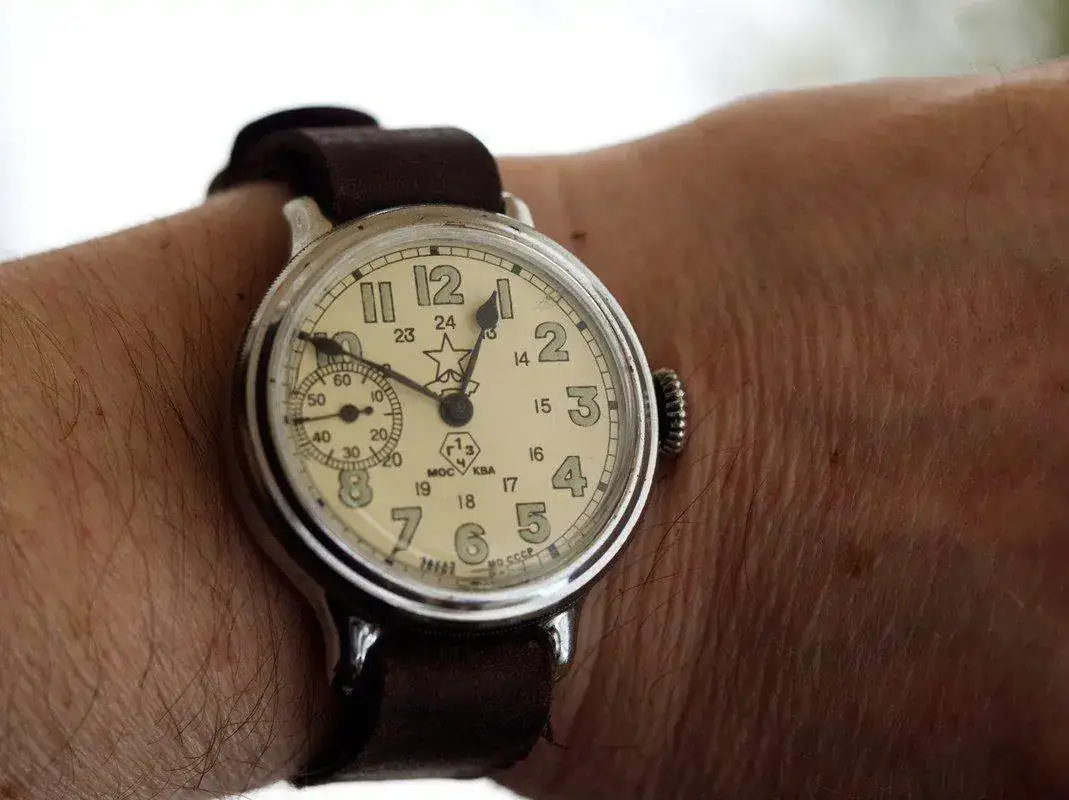

Hablemos pues de un reloj tipo transición (o trinchera) basado en los Type-1 de bolsillo, también conocidos como K-43 aunque en este caso con asas fijas integradas y no soldadas.
Estos relojes son en origen movimientos de relojes de bolsillo adaptados para su uso en la muñeca. De ahí su aspecto masivo tan de moda actualmente.
Este en concreto es uno de la Primera Factoría Estatal sin fecha marcada pero su logo lo sitúa, al menos al movimiento, entre el 36 y el 38, vamos en plena Guerra Civil Española y previo a la Segunda Guerra
Mundial, en definitiva, un modelo muy temprano, estamos hablando de hace 80 años.
El reloj en conjunto es bonito y bastante bien conservado. Mantiene las características de caja, movimiento y corona que cabría esperar peeeero la esfera es rara por su literatura, sin duda.
Siempre que uno busca este tipo de relojes debe tener muy presente que los fakes están a la orden del día pero mi planteamiento es simple: Si alguien me va a colar un fake lo hará imitando lo mejor posible a los mas populares y conocidos no alguno que sea tan diferente que "cante mucho" y me temo que varios capítulos de la relojería rusa están aún por escribir, es un universo enorme y para mí inabarcable como he comentado en ocasiones y es como explorar la jungla, cuanto mas me adentro, mas perdido estoy.
Pero incluso perdido, por lo general disfruto del paseo. Vamos, que no es la primera vez que me gusta un fake o uno de fantasía y lo adopto sin problemas siempre y cuando no intenten engañarme o me intenten cobrar por lo que no es.
Aún así, deduzco que la historia de ciertos relojes tiene mas por escribir que lo ya escrito.
Antes de que Miquel empiece a afilar los cuchillos diré en mi descargo que esté reloj en realidad no lo compré, bueno, lo compré pero no es el que compré. Ya me explicaré luego.

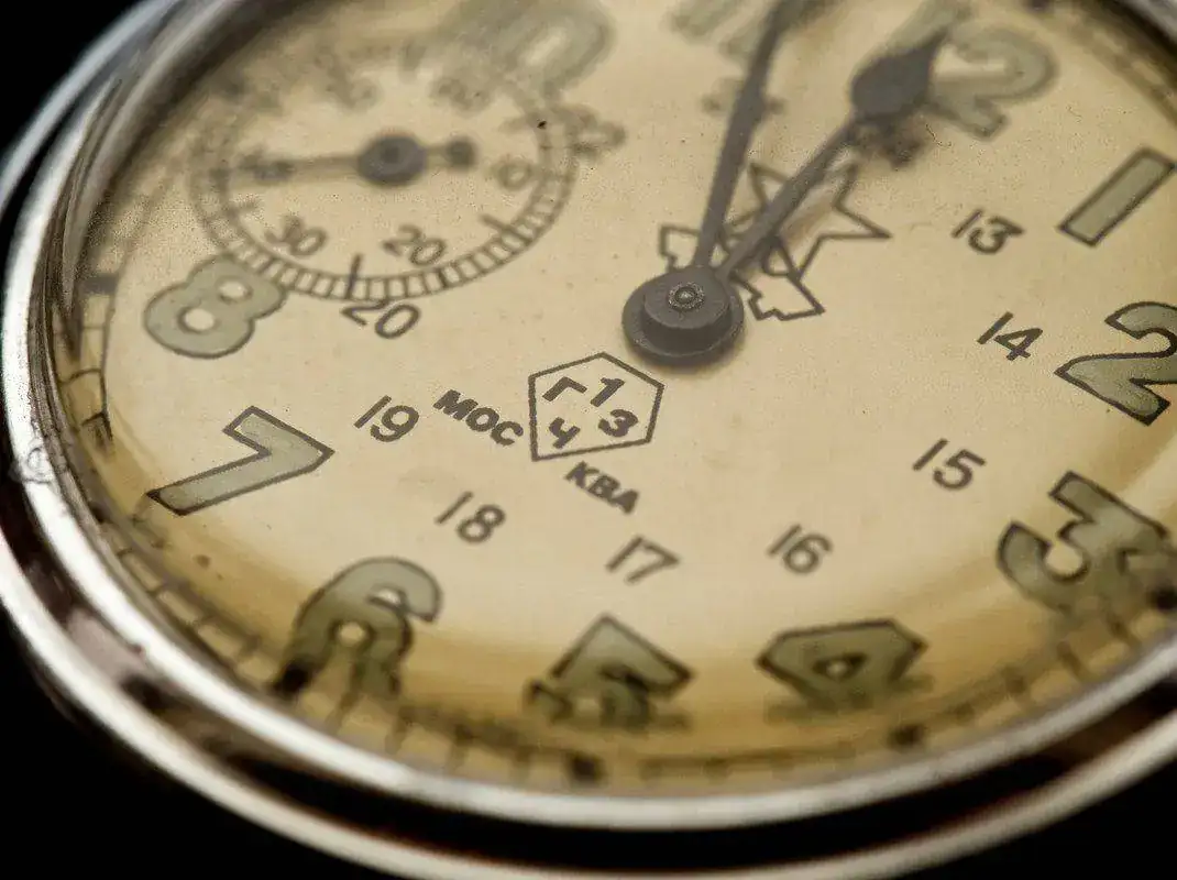

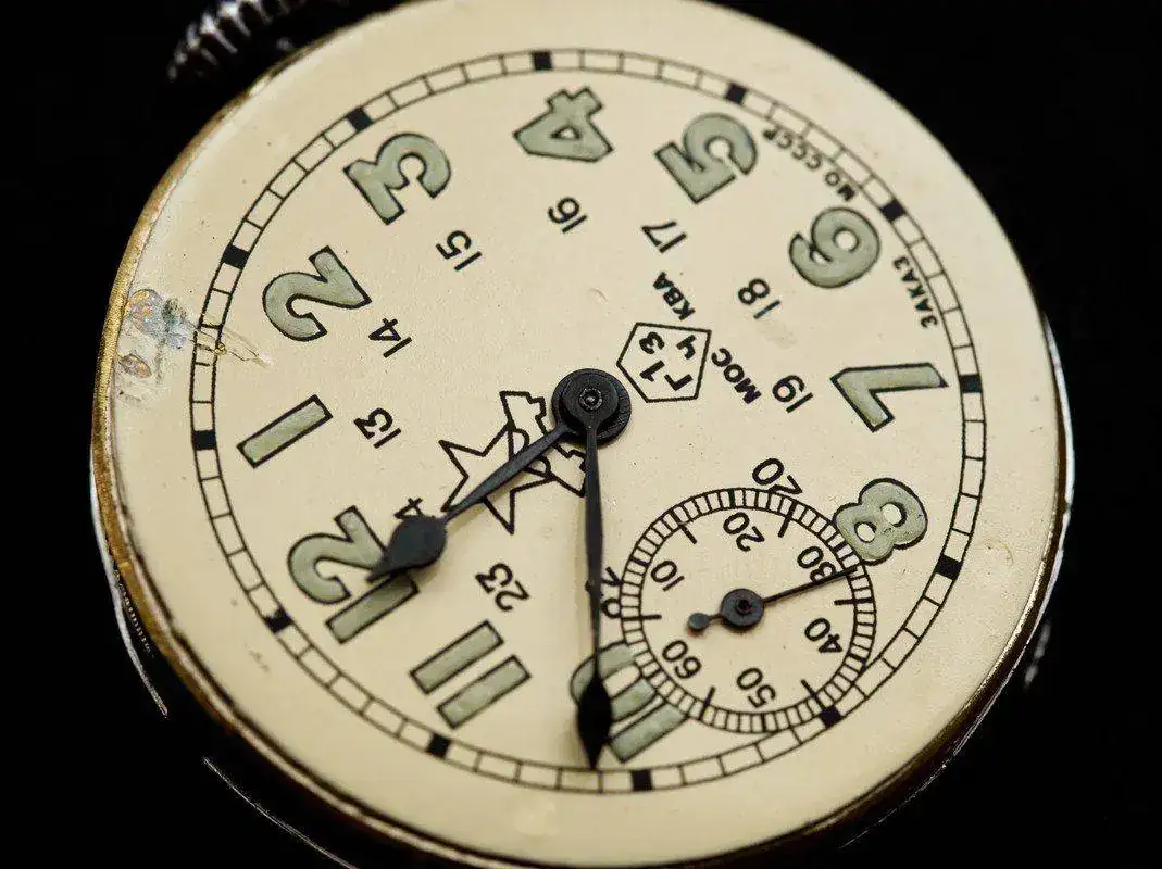

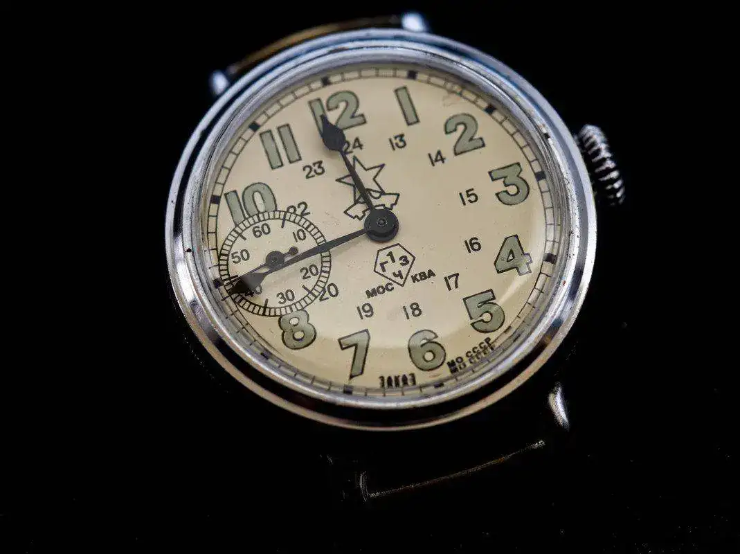

Francamente no apostaría nada por la originalidad (original, en otra de sus acepciones, sí que es) de este dial porque contiene elementos muy extraños como ya habréis notado los conocedores, quizá el Dr. Fankenstein estaba loco de verdad o tengo una pieza rara de narices.
Digamos que el marcador está 9-1 a favor de Frankestein, vaya usted a saber.

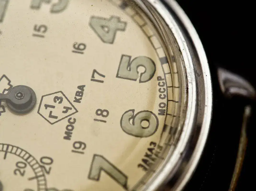

Lo que mas me choca, con todo, es la referencia "zaraz mo". ¿De verdad el Ministerio de Defensa de la Unión Soviética encargó este tipo de relojes a una factoría en algún momento tan temprano? No lo sé y no encuentro constancia documental, pero ¿la tiene alguien en contra? No he sido capaz ni de recabar datos sobre el origen de los "zaraz mo" fuera de los conocidos Komandirskie asociados a Chistopol en los 60. Tampoco he sido capaz de encontrar una esfera similar en cuanto a literatura por mucho que me he dajado las pestañas, las mías y las del navegador, buscando.
¿Y encima "lumenado"? Es todo muy raro ¿Quién le pone un lumen "vintage" a una esfera falsa? ¿Es radiactivo este lumen? Me da cosita pero poca.
¿Quién se inventa una esfera falsa y tan diferente de lo habitual para este tipo de reloj? y encima en Moldavia.
Lo dicho raro, raro, raro, ni siquiera "de fantasía", raro directamente aunque tampoco descarto de un "apaño" no tan actual, vamos de hace algunos años o décadas, a saber las vueltas que habrá dado este bicho en los 80 AÑOS que tiene su movimiento. Desde luego la relojería rusa tendrá muchos defectos pero aburrida no es.
A lo tonto se ha convertido en el mas antiguo de mi colección y encima funciona y además muy bien.
Para mi está bastante claro que una esfera en una pieza de esta antigüedad no suele mostrar esta conservación y que es bastante seguro que en algún momento de su vida debió ser cambiada o restaurada, ahora quedaría saber si por una similar a la original o no.
Pero mirándolo por otra parte, un movimiento sellado en esos años de la Primera Estatal y en perfecto orden de marcha ya es una joya en sí misma que merece atención.
En realidad y como comenté, esta pieza llegó a mi poder de rebote. No era la elegida, ni siquiera la comprada, pero una vez pagada otra mucho mas creíble y moderna a un vendedor de Moldavia relativamente novato pero bien valorado, muy amable y por otra parte un desastre total, me comunicó que había un error y que me ofrecían un descuento por una pieza similar o un reintegro.
Finalmente pensé que merecía la pena el descuento y el riesgo y si el dial era falso ya vería lo que hacer porque el resto de reloj estaba bastante bien y ya sabréis que siempre tengo un plan B y hasta un plan C y si un reloj no encaja con el rigor histórico ya lo encajo yo con las piezas apropiadas y algo de tiempo.
Y en definitiva, los raros me ponen y qué queréis que os diga, el reloj en conjunto es precioso, una vez en la mano te asombras de lo masivo que es y de la presencia que tiene y no se lo pienso vender a un museo con lo que de momento no me importa tanto que sea así de raro y con su nueva correa queda guapo de narices y para ver de lejos... Qué queréis que os diga, sentir 80 años de historia latiendo en la mano no tiene precio.
Pues es una auténtica preciosidad, aunque haya intervenido el doctor...
Si el dial es, en este caso, de fantasía, a mi me da igual, es muy bonito y todo un vejestorio. Me encanta.
Bien, podemos dudar de esa esfera, de si es original o no, pero la historia vivida de ese reloj en sus ochenta años de historia es innegable, es lo que late en su interior lo que cuenta y francamente, si la esfera no es la suya...debería serlo. Enhorabuena por esa nueva y preciosa adquisición Duir :clap:
Roberto, "sin ánimo de sacar los cuchillos" ni de que te enfades conmigo, y vaya por delante que a mi a veces me gustan según que cosas, es un Franken de toda ley. Los elementos:

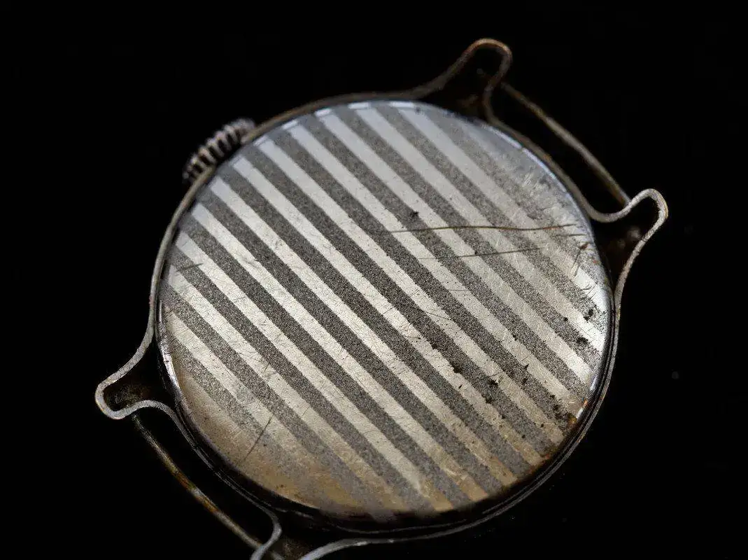

Caja de fábrica Chistopol
agujas fábrica Zlatoust

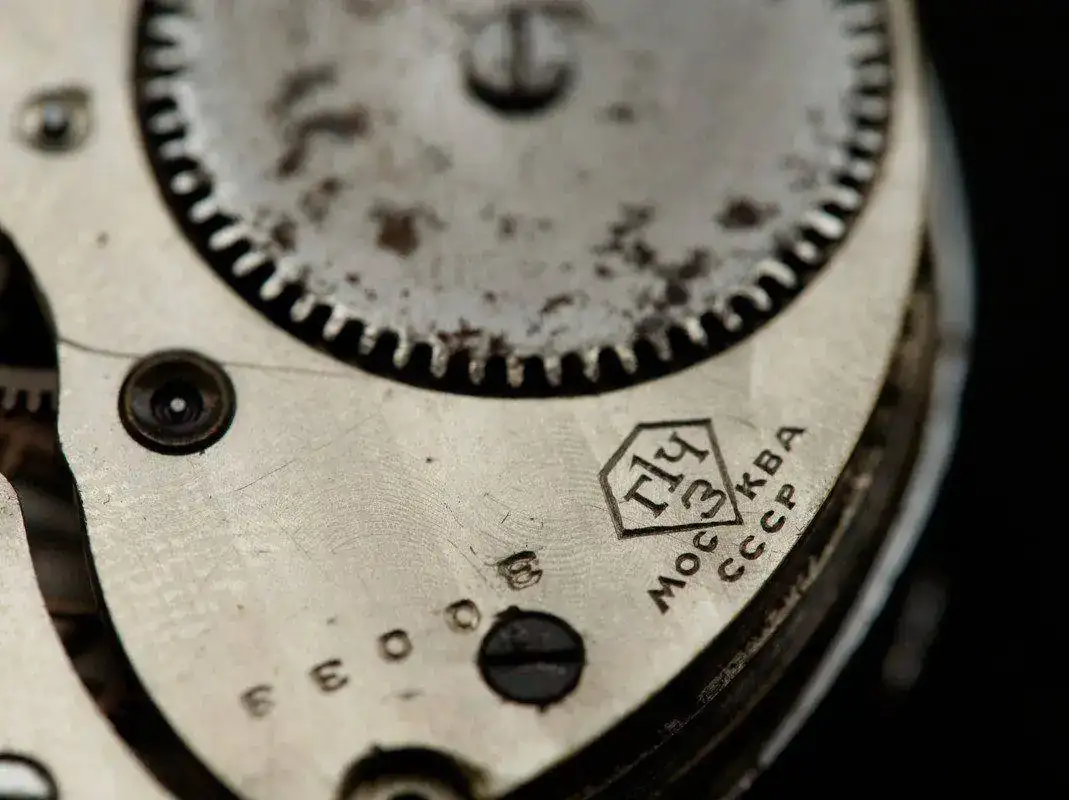

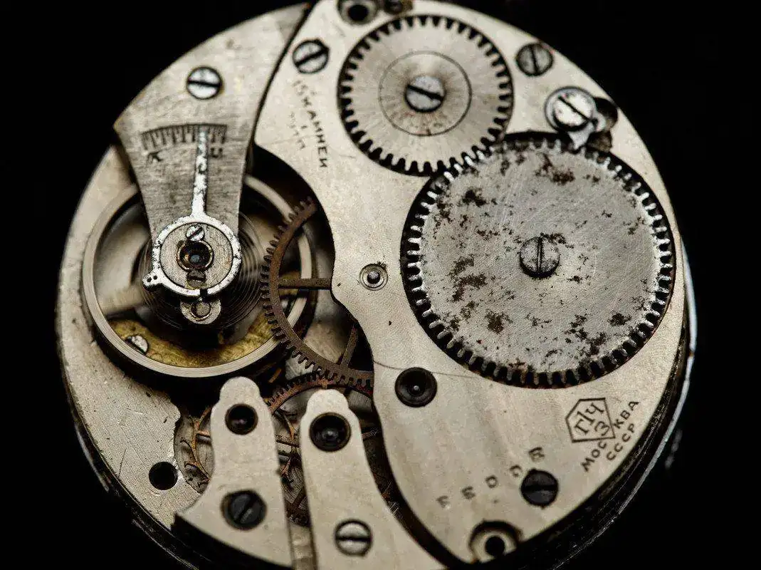

Movimiento de la Primera fábrica de Moscú(que por todos sus elementos, rueda de trinquete lisa y apoyo del eje del volante) es correcto

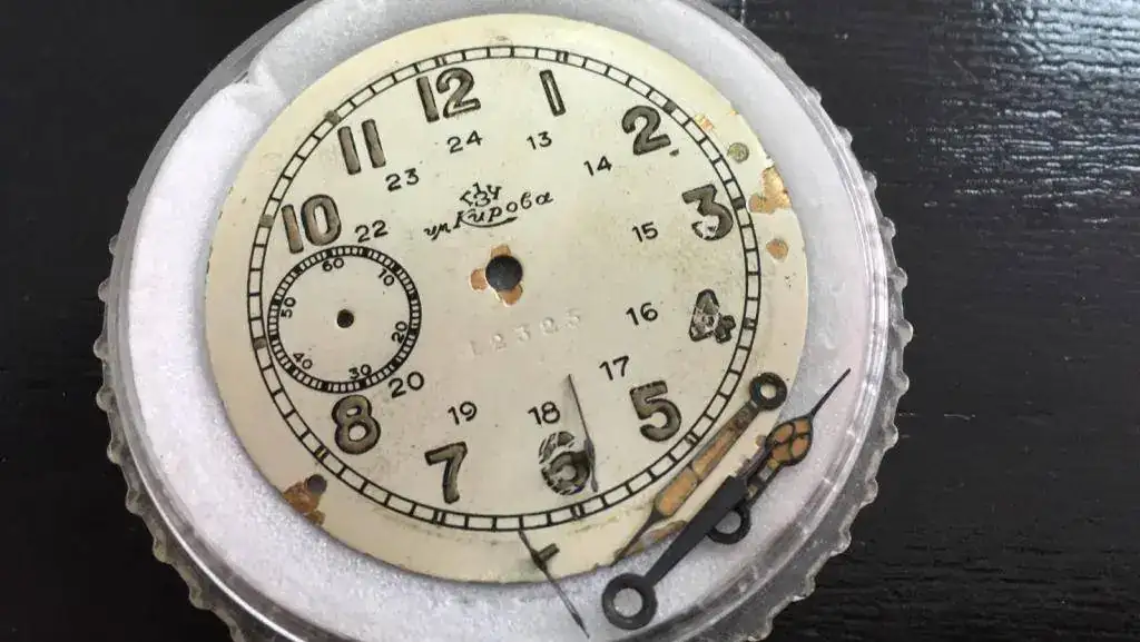

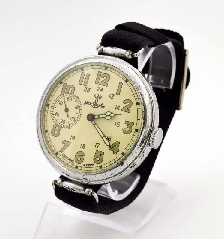

El dial....Este vendedor es bastante conocido por sus diales, donde mezcla elementos como suelen aparecer en el tuyo desde el logo de "mecánica de precisión" hasta el "fabricado por orden del ministerio de defensa". En honor al vendedor decir que en sus anuncios ya dice y advierte que el dial ha sido repintado...
En definitiva, no es raro, no tiene nada de raro, ni tiene 80 años de antigüedad... Es un clásico en el mundo de los frankens y que nadie se piense que esto es un type 1 porque no lo es!!!
PD ya te digo Roberto, no te cabrees demasiado conmigo ::blush:: pues mi intención no es ofender, pero tampoco quiero que ningún compañero se confunda a la hora de adquirir un type 1 auténtico.
PD Si el reloj te gusta, sabías lo que comprabas y te ha salido a cuenta, pues no hay nada más que decir, a disfrutarlo :ok::

No, en este caso el movimiento parece 100 original y no es por el logo, es por la rueda del trinquete y el conjunto del eje del volante (donde se asienta). Gracias Roberto, por tu comprensión. Referente a la esfera, bueno, ya está todo dicho, los realizados por encargo militar llevaban simplemente un número de dotación en el mismo, debajo las agujas. Esta semana he tenido la suerte de recibir uno(que me ha dejado en custodia un compañero) para examinarlo muy atentamente con prueba de dosímetro incluida. Casualidades de la vida, que en nuestra pequeña ciudad nos vamos a encontrar con tres relojes militares soviéticos de dotación (si lo veo no lo creo...)

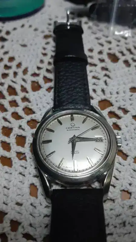

Tu que lidias más en el subforo vintage sabes perfectamente las opiniones de la gente que sabe mucho. Ayer mismo un compañero presentó un Certina DS y le salió la palabra "trucho" en 9 respuestas seguidas. No voy en contra del hecho de que se compren, voy en contra del hecho de que se vendan, porque se venden para estafar. Decir franken de fantasía, siempre es mejor que decir trucho, evidentemente, pero una cosa no quita a la otra.
https://relojes-especiales.com/threads/certina-ds-con-dudas.484494/
Aquí el trucho en cuestión y no me digáis que no sea un reloj bonito, porque lo es un rato

Un certina, como el de antes, un "trucho"
