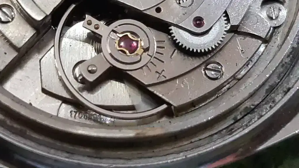

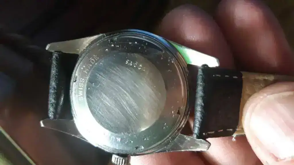

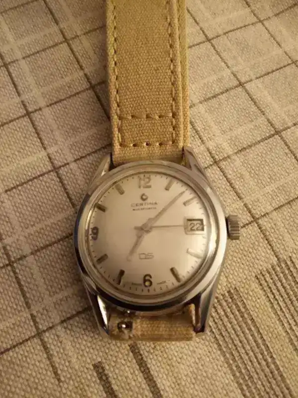

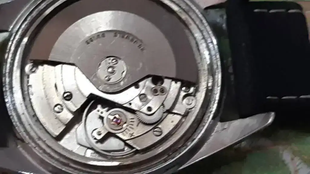

Me acaba de llegar este DS que me hacía mucha ilusión pero al abrirlo me han surgido dudas que espero que alguno se para aclararme. El calibre no creo que sea Certina o al menos yo no he visto ningún DS con este calibre. Sé que los primeros Certina DS no tenía una tortuga la tapa trasera pero el calibre me parece que lo se corresponde con el reloj
Buenas compañero...

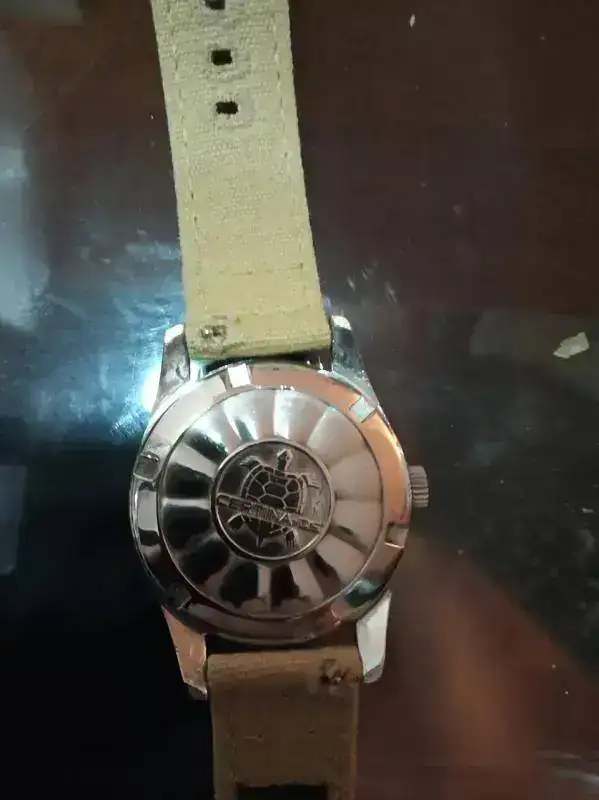

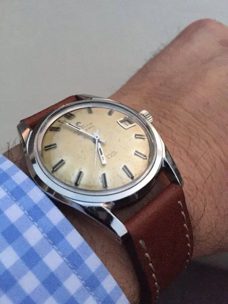

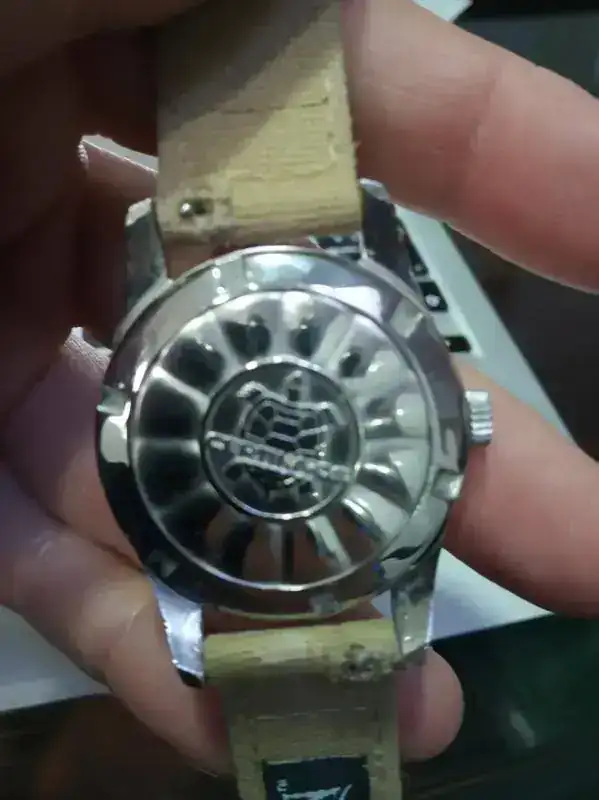

a ver, el dial es repintado, sin duda, ya aprendí de eso con el mío. La tapa trasera no coincide con el modelo, el DS llevaba la tapa con la tortuga y DS en el centro en todos sus modelos, si no me equivoco, te dejo una foto del mío. Y respecto al calibre, si puedes sube una foto donde se vea bien el volante. "
[FONT=&quot]Equipado inicialmente con mecanismos de cuerda manual (el 25-36 de 17 rubíes y 43 horas de reserva de marcha) y automática (el ya citado calibre 25-45), pronto, a principios de los sesenta, monta el reconocido 25-65 de nueva manufactura, un milímetro más delgado que su predecesor, con una reserva de marcha de 42 horas, 27 rubíes y una frecuencia de oscilación de 19.800 alternancias por hora". Esto está sacado de la red...qué figura en el volante??[/FONT]​

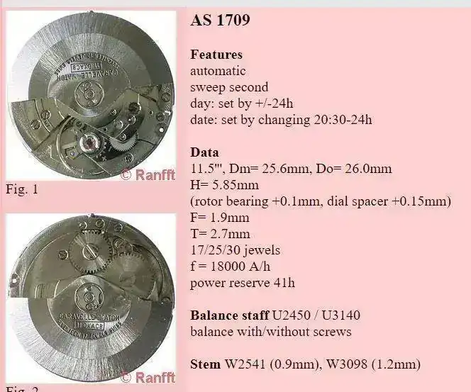

Eso tiene poca pinta de ser certina, compañero. Más bien parece un automático de la familia AS, con una esfera repintado de la marca que se le ha antojado rotular al esferista. Aunque los expertos te asesorarán mejor. Suerte
No soy entendido en DS pero si, siguiendo la numeración que se intuye debajo del volante se llega al calibre AS 1709 o familia.
Así que, si los Certina DS llegaron a montar ese tipo de calibre, vale. Si no, te han endosado un "trucho" compañero.
Y la tapa trasera también canta por soleares.
A lo dicho por los compañeros añadiría que ni siquiera la caja es de un Certina DS, es de las muchas que salieron en la época con un diseño parecido, no es igual que la de un DS. Y en cuanto a la tapa, si bien las primeras series del DS salieron con tapa lisa, sin tortuga, la tapa de estos primeros DS era distinta a la del ejemplar mostrado, siendo lo más notable el "swiss made" del que muestras
Yo me atrevería a decir que lo de "Certina DS" es una licencia que se tomó el que restauró la esfera, aprovechado la estética del reloj. Sintiéndolo, yo pondría la mano en el fuego afirmando que es un trucho.
Si es una compra, y el vendedor lo anunciaba como Certina DS, siempre puedes reclamar su devolución.
Lamentablemente todo trucho en su integridad.

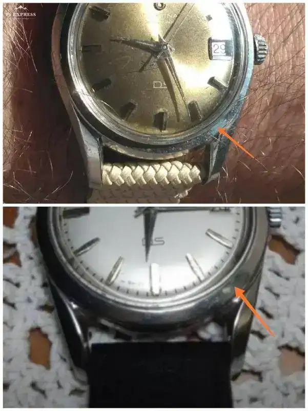

Godsmonkey.... en lo de la caja sí que me he perdido.... cómo sabes eso? Mirando el mío te prometo que no encuentro diferencias...

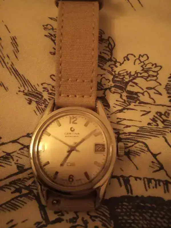

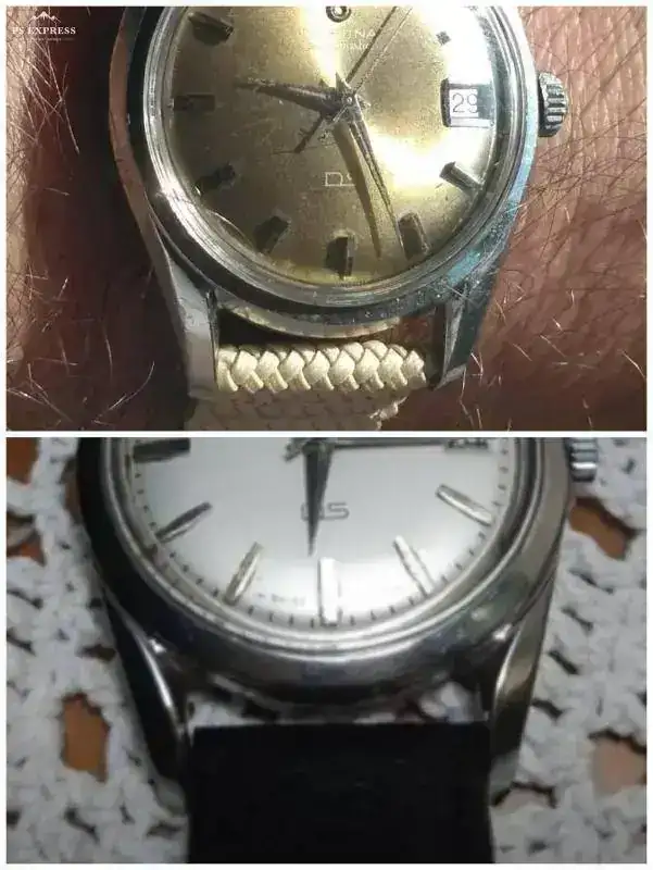

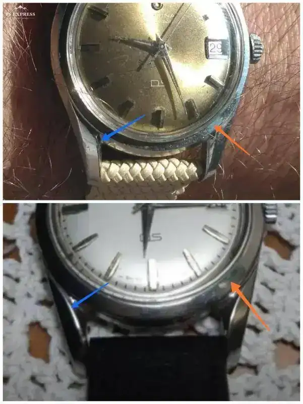

Voy a remarcar algunas diferencias, que creo que son bastante notables
Arriba, un DS, abajo el del compañero
Bisel plano, o ligeramente cónico, frente a bisel abombado, la forma de las aristas de las asas, diferente también.
La forma del asa no es igual, además la del DS tiene rebaje y la del otro no.
Las cajas de los primeros DS, creo que tenían un diseño bastante consistente a lo largo de la producción, es decir, no se aprecian muchas variaciones entre distintos años de fabricación, como se ven por ejemplo en los Polerouter Genta, que unos tenían las asas más gruesas, otros más finas, distintos díametros, etc.

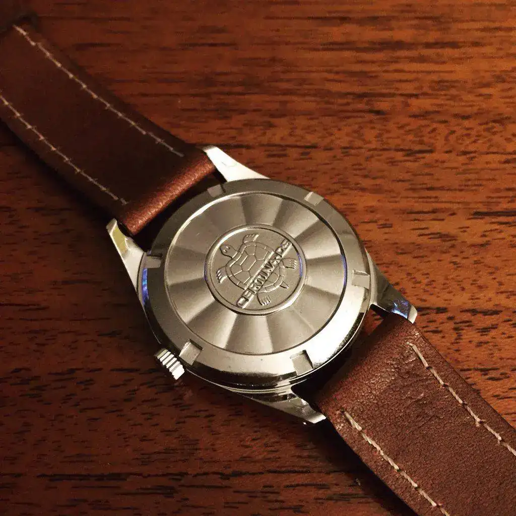

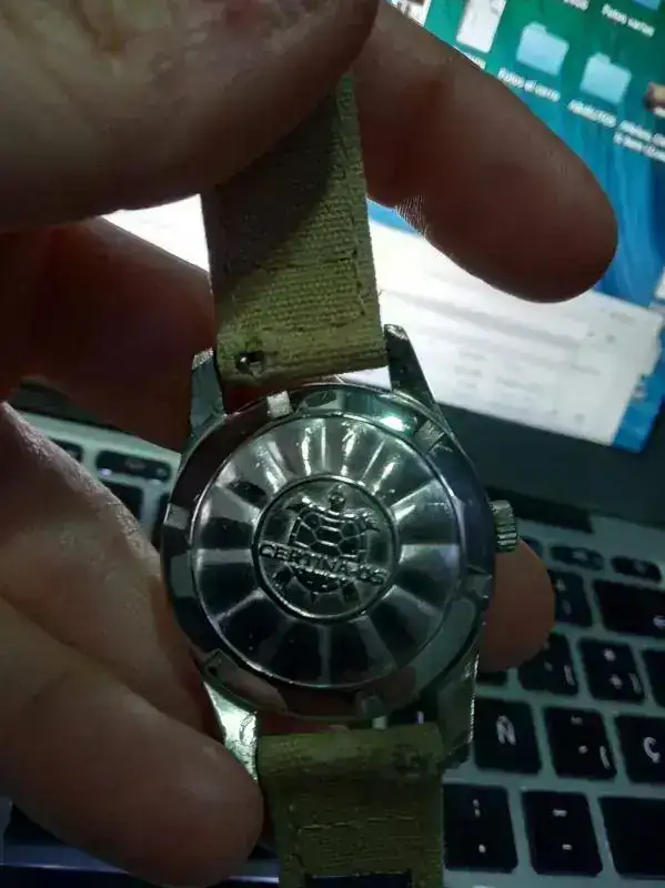

Te dejo algunas fotos del mio .

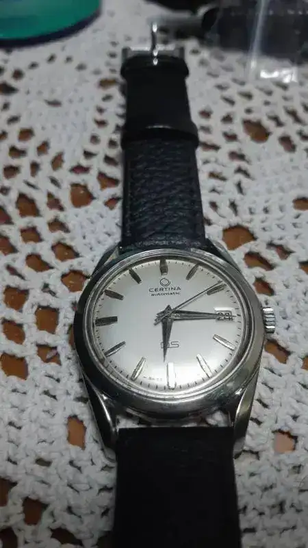

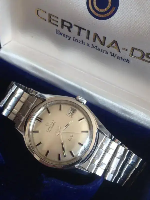

Entonces, y con permiso.... qué pensáis de esta caja, que yo o soy ciego o muy torpe pero no soy capaz de notar la diferencia.... otro truco??
No desesperes, hombre, no hace falta ser ciego ni torpe para no ver esas cosas, sólo hay que ser una persona normal, los que tendrían una "tara" en todo caso seríamos los capaces de diferenciar esas minucias a primera vista a base de habernos pasado horas viendo cientos y cientos de fotos ::blush::
La caja de tu DS es perfectamente original, fíjate en los detalles que remarco y verás que se parece más a la mía :ok::
Coincido que no es un Certina DS.

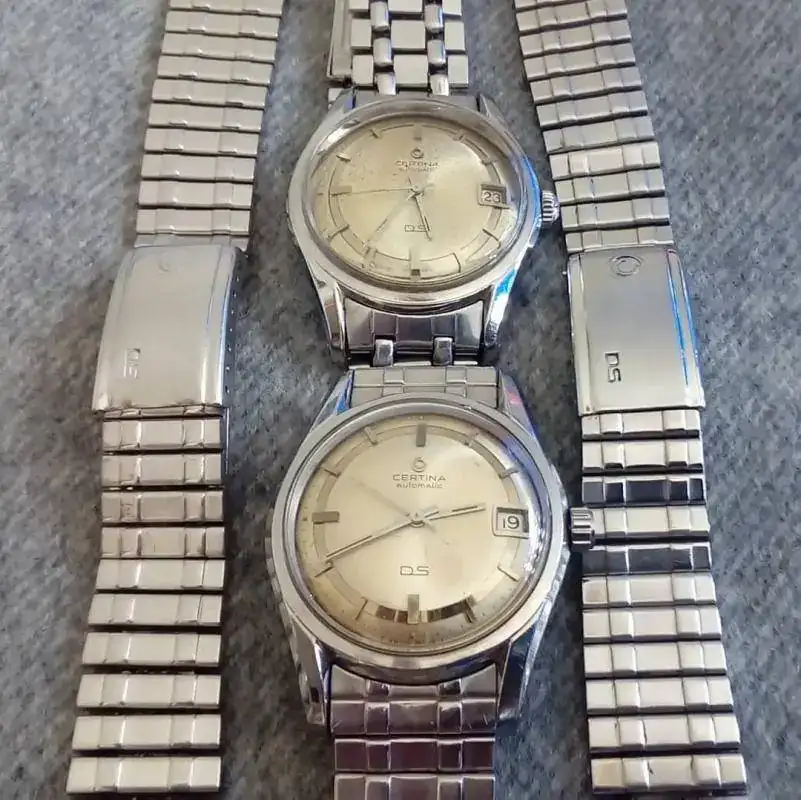

Los mios para referencia:
