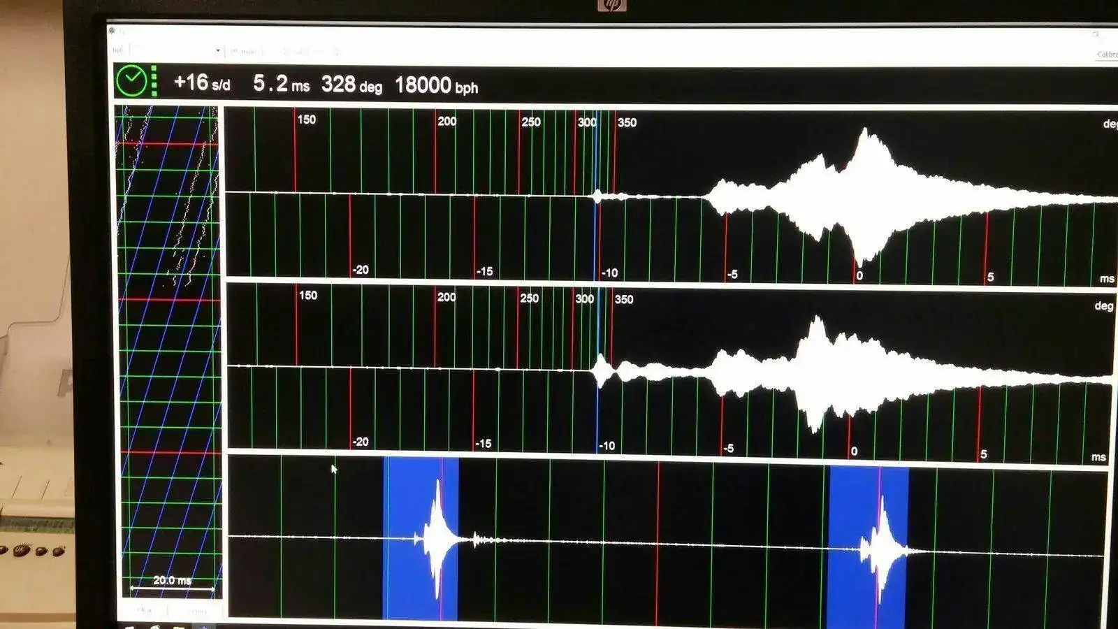

Es el descrito aquí: https://www.watchuseek.com/threads/open-source-timing-software.2542874/

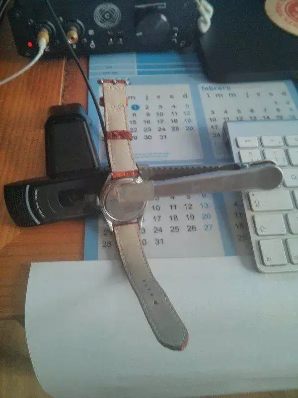

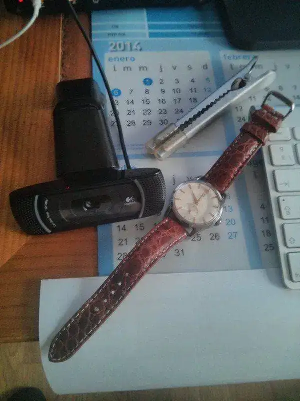

Con una webcam Logitech y una pinza:
Tiene una versión compilada para windows, pero al final de la página 9 del hilo describe cómo instalarlo para MAC, usando la terminal y en 2 pasos. ¡Funciona también!.

El software está diseñado para funcionar con micrófonos de cualquier tipo, incluso malos. Un micrófono de auricular, o el de un ordenador portátil funcionan. Hay fotos en ese hilo. Muestro el mío para que se vea que el de una webcam sirve también. Sólo hace falta silencio ambiente y buen contacto con el reloj, para que lo "oiga".

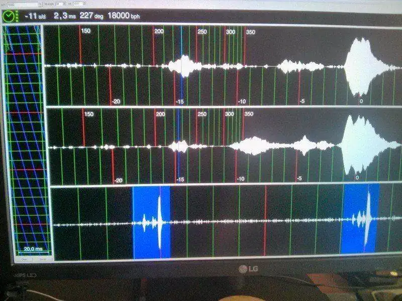

A falta de probarlo mas en profundidad, decir que me gusta bastante.
Necesita menos potencia de micro y filtra bastante bien los sonidos secundarios del reloj.

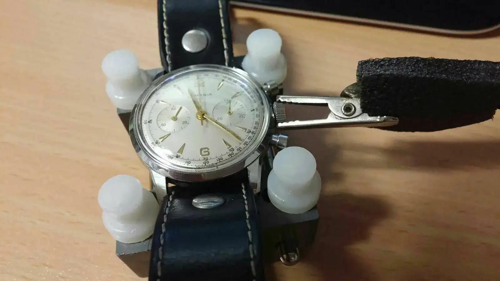

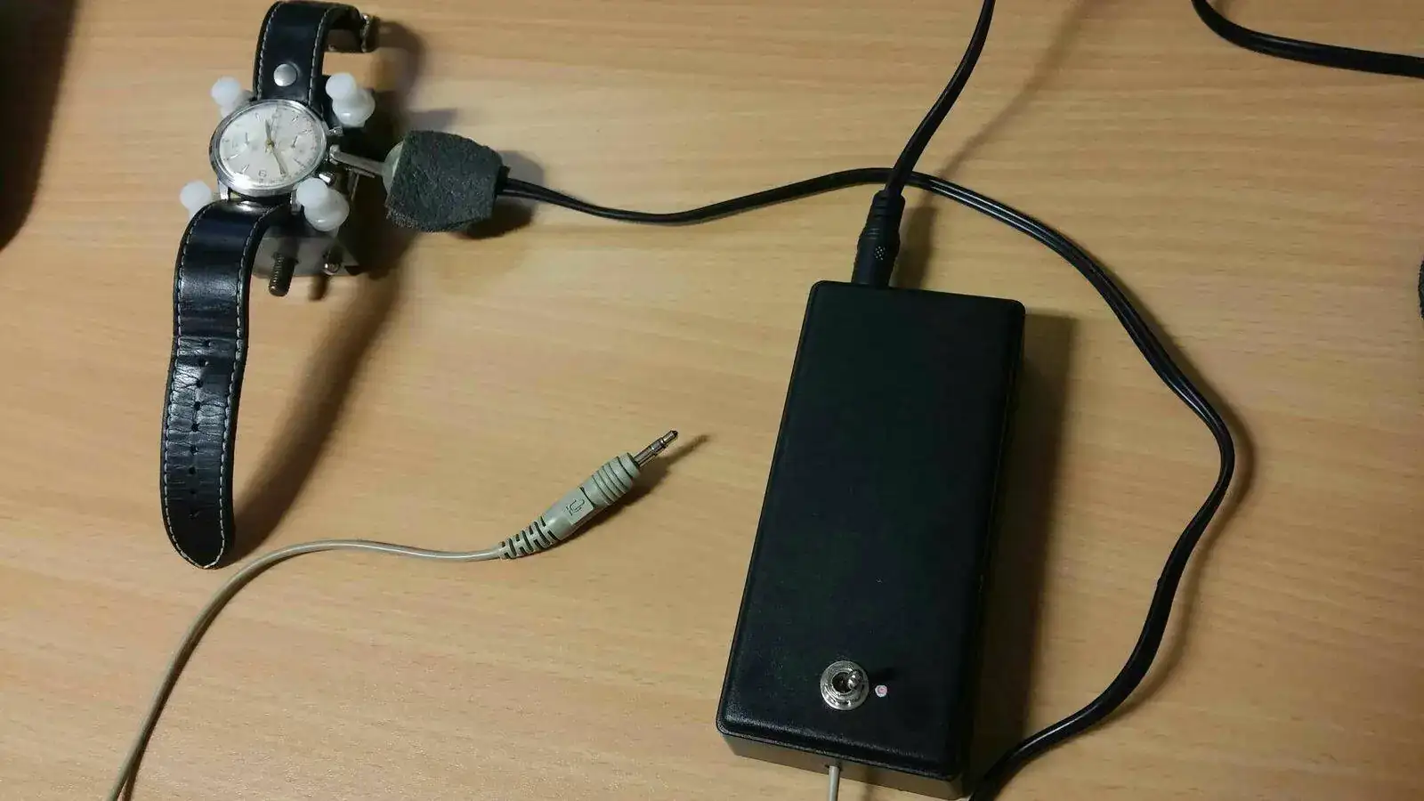

Yo tengo un piezo-electrico con un preamplificador que me da bastante buen resultado.
El piezo-electrico es de un zumbador de puerta de los chinos con un cocodrilo soldado.
Con el ampli:
Más que el micro, lo importante es un buen contacto reloj-micro (conviene unirlos con una pinza o algo similar), y que el conjunto reloj-micro esté bien estable y quieto sobre una mesa, sin chasquidos ni crujidos. No hace falta silencio ambiente total, siempre que los ruidos sean bastante continuos, no bruscos, porque interfieren con la identificación de los sonidos del reloj por el software. Por supuesto, un piezo amplificado es ideal, pero no imprescindible. En el hilo de watchuseek podéis ver fotos de gente usando el micro de un portátil o el de un auricular de iphone. Diferentes lecturas con el mismo reloj suceden si cambias la posición del reloj: la amplitud es máxima con el reloj horizontal usualmente. Además se ven pequeñas oscilaciones midiendo un reloj porque el programa te da los valores en tiempo real. Creo que los timegraphers hacen una media y te muestran un valor fijo en el display.
