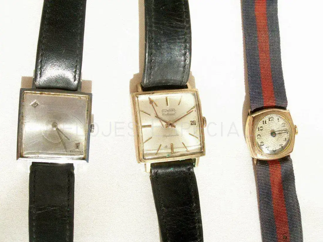

Cierto es que me prodigo poco por aquí, aunque en mi descargo diré que tampoco es que lo haga mucho en otros lares y que lo que les traigo es algo que viene al caso en este foro. Se trata de algunos relojes que mi suegra ha sacado del fondo del cajón a donde fueron a parar cuando el cuarzo hizo su irrupción allá por los setenta.
No sé mucho -nada- de ellos más allá de lo que muestro en las fotos (y que no funcionan), y si bien me consta que su valor monetario será más bien bajo es casi seguro que les dé una segunda oportunidad paso por el relojero mediante, así que ahí va un "antes" del que no sé cuándo podré mostrar el "después". Ruego excusen la exposición de la mugre que acumulan ::blush::

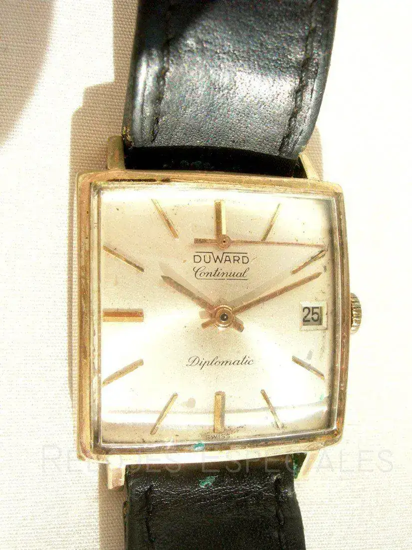

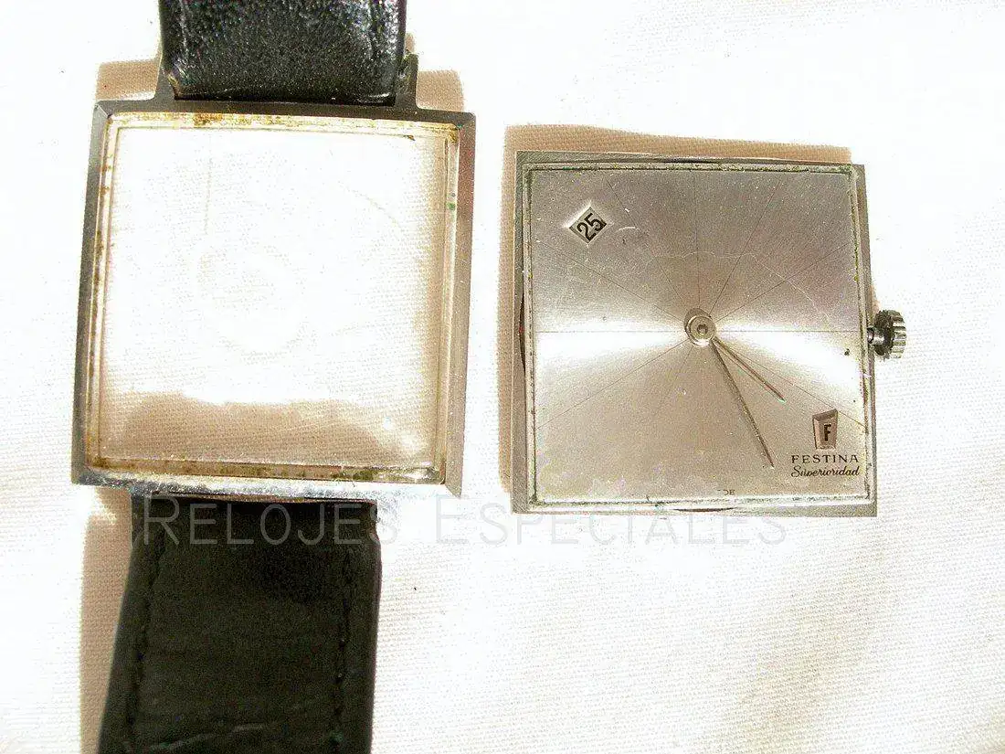

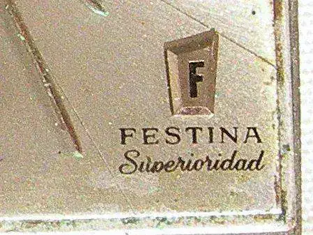

Se trata de un Festina "Superioridad", un Duward Diplomatic y un reloj de señora con poca más información que la que se puede leer en el interior de su fondo. El Duward tiene la segundera suelta y el sin nombre ha perdido la horaria.
Me gusta la disposición minimalista de esa esfera. El plexi está lamentablemente deformado en el centro.
Esa segundera no va ahí...

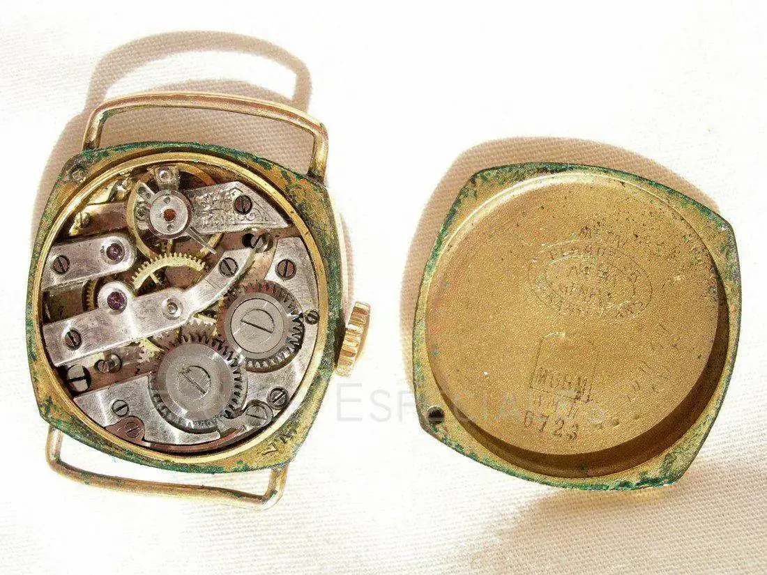

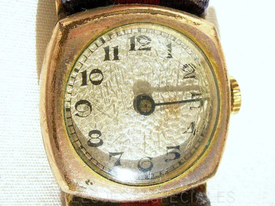

Esa esfera tiene un grabado granulado como si fuera piel -se intuye en la parte inferior-, pero la foto salió quemada :(
Si tienen a bien hacer cualquier comentario se lo agradeceré mucho, sobre todo acerca del pequeño anónimo.

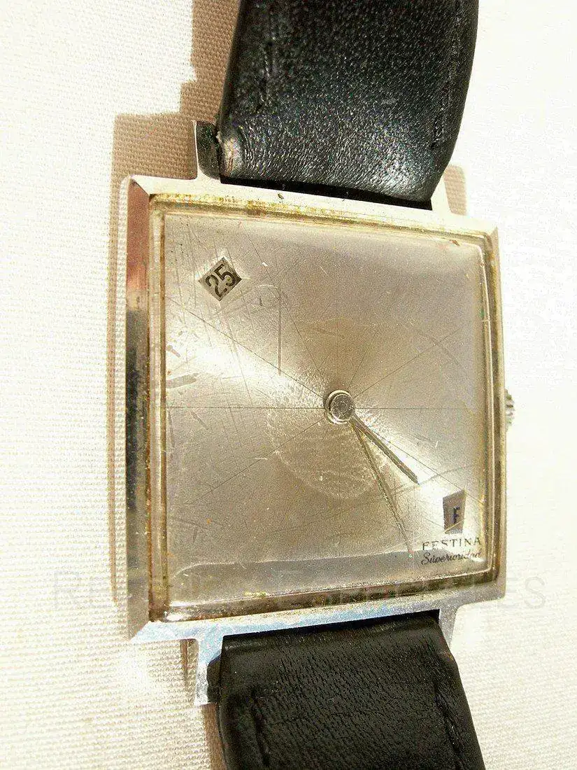

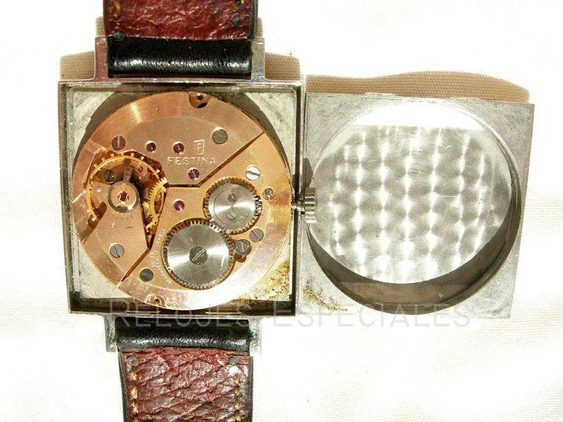

El Festina - tiene un movimiento de la familia Peseux - es posible un cal. P 336.

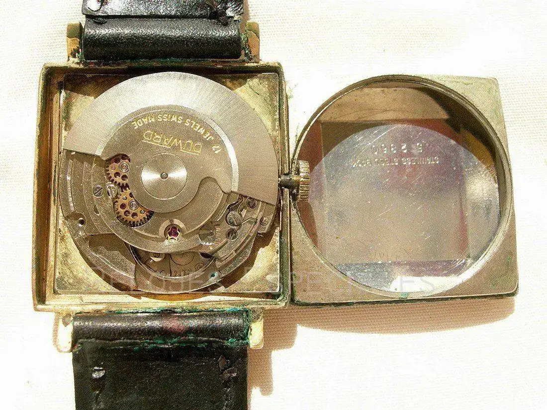

El Duward - tiene un mov. aut. ETA 2472 y flia. Estos dos - tienen excelentes movimientos.
El anónimo - tiene un mov. cilindro y esta no es mi especialidad. Puede ser un cal. AS - ETA etc. son mov. no confiables.

Curiosísimos la disposición estética y el nombre del modelo del Festina... ::Dbt:: ¿"Superioridad"? A ver si fue una colección para mandos políticos del règimen...

Bonitas y curiosas las piezas que nos muestras, el más normalito de ellos sería el Duward, que en aquellos tiempos montaba máquinas sólidas y fiables.
Algo más exótica la estética del Festina, que tambien lleva máquina fina, como nos confirma D. Luis desde Argentina.
Definitivamente desconocido, salvo su marcada preferencia deportiva, el último que muestras, con arcaica máquina, que bien se podría situar en los años 30 ó 40.

Sobre el reloj anónimo.

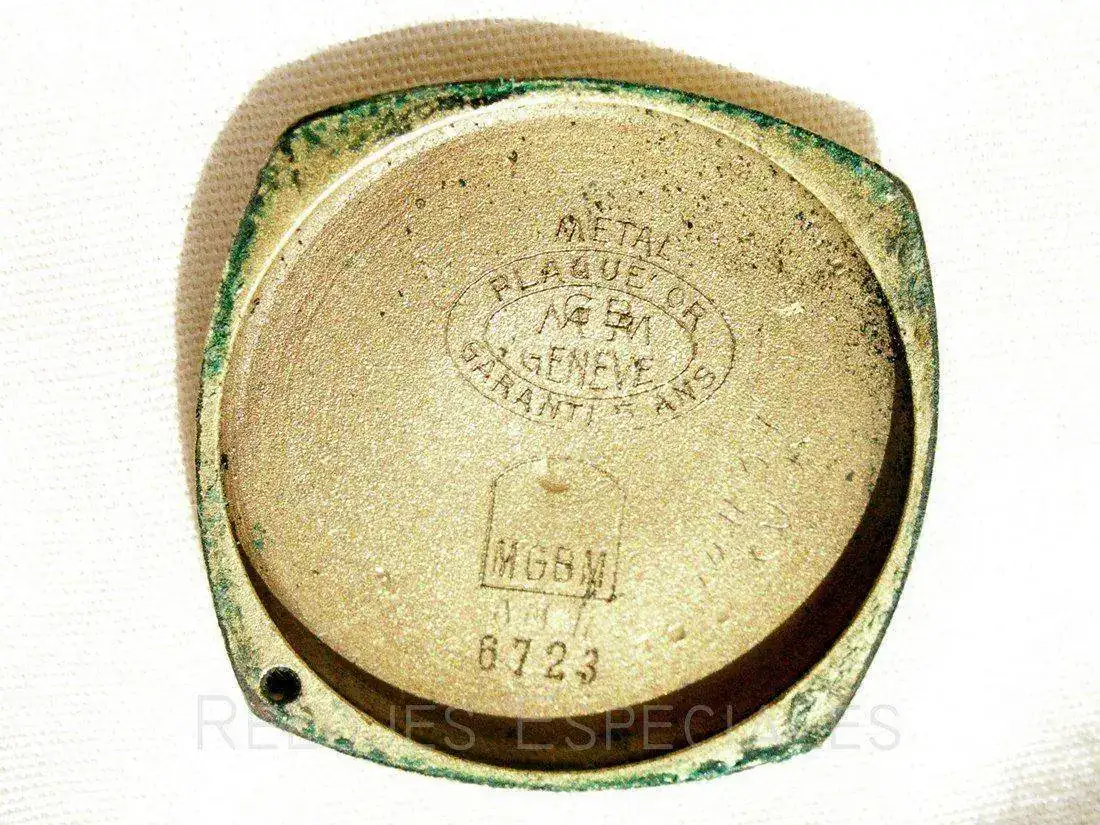

La caja fue fabricada por "Manufacture Genevoise de Boites de Montres" MGBM, industria fundada el 16 de diciembre de 1908 que –supuestamente- el 14 de marzo de 1911 pasó a denominarse "Geneva Watch Case Co". No obstante, encontramos cajas marcadas con MGBM hasta entrados, al menos, los años 20. Las cajas son habituales en relojes de bolsillo.
El catálogo que muestro es de los años 20

El Festina con un dial "raro" poco habitual seguramente monte un calibre como dice Don Luis un Peseux 336, la Festina para sus relojes utilizó muchas marcas; Felsa, AS, ETA.... incluso la Buren, tengo visto un Festina con calibre 12
Peseux 336 Remonte manual 17 rubíes un movimiento de 11,5 lineas (25.6mm) 18000 a/h y 44 horas de reserv de marcha con la cuerda a tope.

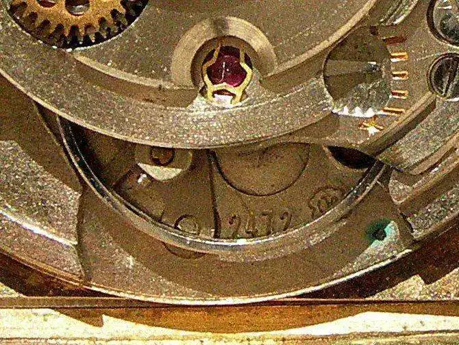

Acompaño con un Festina también con raro dial en este caso octogonal, con mov. automático ETA 2472
La Duward tres cuartos de lo mismo ETA, AS, Unitas, FHF, FE...... utilizó muchas marcas, en este caso una ETA 2472 que casualmente tengo uno idéntico de procedencia similar, al que solo le hice una puesta a punto a la maquinaria ..... y va perfecto, siendo un reloj pequeño (según se mire) pero elegante.
Duward "Continual" Diplomatic.
Del tercer reloj solo puedo aportar datos segun el cuño de la tapa trasera; MGBM ó GBMM (Es lo mismo), se trata de Manufacture Genevoise de Boites de Montres, desde luego Suizo 100x100. Geneva Watch Case Co., anciennes maisons J. Dérobert; Gehäusehersteller; 80 Rue de St.-Jean, Genf, Schweiz. Una de miles de empresas relojeras Suizas de los primeros años del siglo pasado.
Cuño de MGBM ó GBMM
Con un movimiento de cilindro, con unos bonitos puentes tipo pistola, muy parecido al que muestro a continuación, el cual no he terminado de identificar.

En cuanto al pequeño, yo tengo alguno parecido con caja de oro muy endeblita. Un buen amigo con bastantes años más que yo y con mucho conocimiento en el tema relojero, me dijo cuando le enseñé los míos que eran relojes de los años 30 y 40 que no tenían marca y que solían ser regalos a niñas de primera comunión, a algunos se les personalizaba la esfera con el nombre de la niña.
